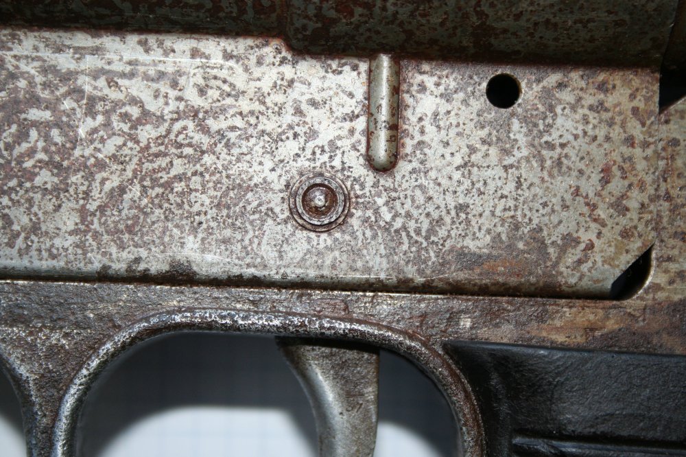

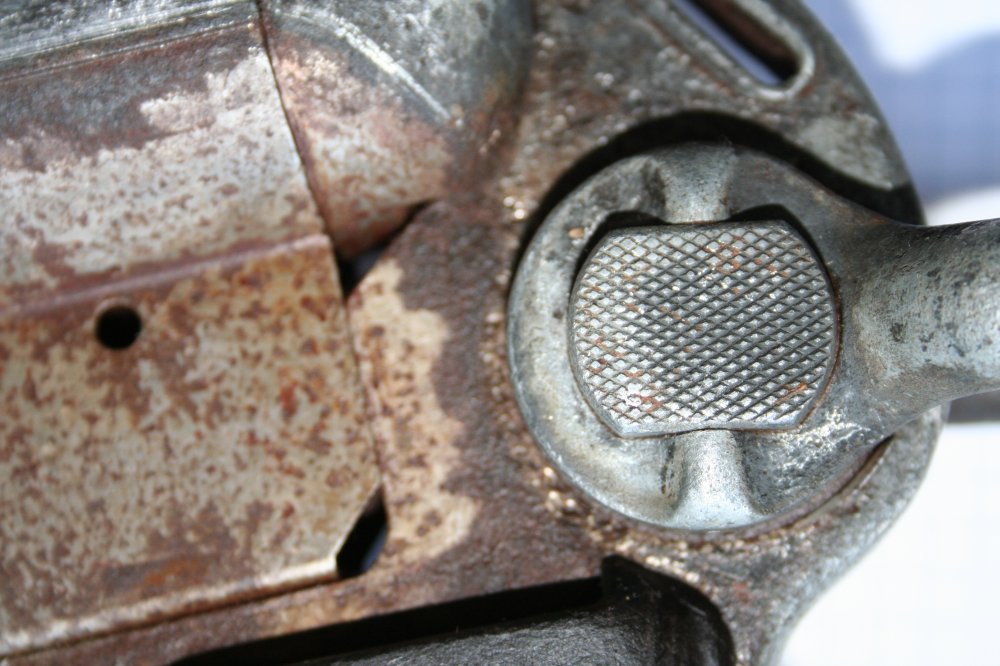

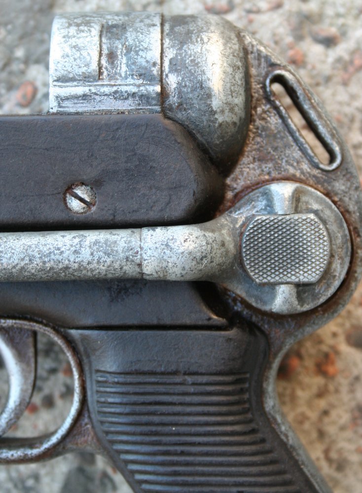

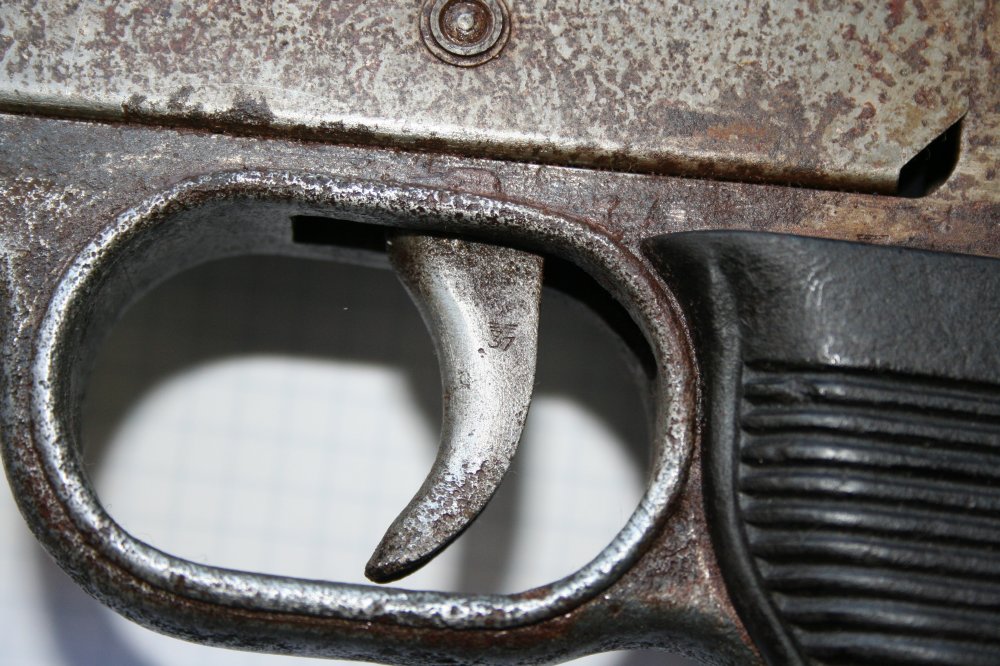

    Подскажите, пожалуйста, как лучше разработать кнопку фиксации приклада на МП-40,застыла в одном положении но приклад откидывается штатно. Пробовал выбивать штифт-фиксатор кнопки- без результата. Как будет чувствовать себя бакелит в режиме: кипятить в ружейном масле потом холодная вода???Еще хотелось бы отвентить накладки, пробовал крутить самый бодрый винтик -результат на фото,винт слизан (((.
    Заранее спасибо,
    С уважением,
    Н.
    винт_левая сторона.jpg гайка_правая сторона.jpg кнопка.jpg правая сторона_гайки.jpg рукоятка_винт.jpg рукоятка_гайка1.jpg низ_контрвинт+.jpg кнопка_штифт.jpg

    Никаких кипячений - ато кранты будут бакелиту.

    Кнопку приклада,нужно штивт высверлить насквозь сверлом 4мм,а потом стойки приклада разводить одну вниз,другую вверх,и все разберется.По бакелиту кипятить не нужно.Нужно высверливать болты,только аккуратно чтобы бакелит не испортить(не соскользнуло сверло),и нижнюю шайбу тоже шплинт высверлить и снять.

    Согласен. Штифты, закисшие мелкие болты - только высверливать, вымачивать бесполезно.

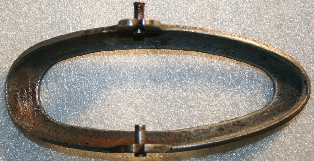

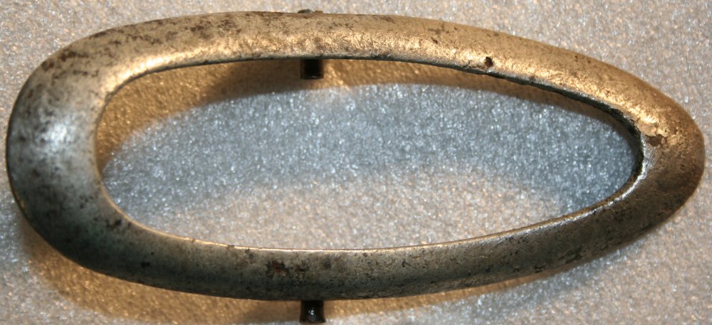

    Ну....скажем, штифты щечки приклада я выбил без особых проблем и обработки,собственно на фото.
    Фиксаторы щечки с пружинками,что внутри стоек приклада, закисли и сейчас будут аккуратно разрабатываться под воздействием масла/ВД-40 итд. по мере продвижения буду выкладывать подробные фото в теме.
    Всем спасибо за советы!

    штифты ставились не для того чтоб их легким движением руки можно было выбить когда вам пожелается, а их раскернивали после забивки и иногда даже по горячему и если он прикипел внутри механизма то ни ВД(полная хрень вам скажу), ни тормозуха вам не поможет,а вот при выбивании этого штифта можно повредить и бакелит и сам узел где он стоит. штифт- это ни есть редкая деталь МП, и его,я щитаю проще высверлить чем отмачивать месяцами и при сборке отреставрированного узла забить новый, ничем не отличающейся от оригинального.

    По штифтам, в принципе, согласен, все логично. В моем случае одними оными не ограничиться, как уже упоминалось- закисли фиксаторы плечевого упора,плюс сам низ МП-хи в оригинале и на одном номере, не крученый (до меня), так что, хотелось бы сохранить в оригинале винты и все остальное по-максимуму. 72 года он меня прождал,из них лет 60-65 в полном спокойствии, закину ка я его в соляру до нового года, пусть пока отдохнет, дабы не напрягать старичка. Что скажете камрады?

    1. Штифт фиксатора нижней части вышел довольно-таки просто, фото детали IMG_4471_cr.jpg IMG_4472_cr.jpg
    2. После пары недель обработки винтов крепления верхнего бакелита выкрутил их без особых проблем, фото: IMG_4474_cr.jpg IMG_4475_cr.jpg IMG_4477_cr.jpg IMG_4485_cr.jpg IMG_4486_cr.jpg IMG_4487_cr.jpg
    3. Клеймо бакелита и вид снизу : IMG_4480_cr.jpg IMG_4483_cr.jpg
    663 та TulskoyTokarev подобається це.
  13. Stels86
    Stels86 Schütze
    34
    Киев, Украина

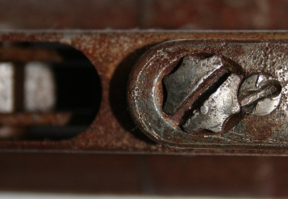

    4. С винтом крепления бакелита рукоятки проблема, боюсь придется высверливать, слизал его основательно немного повредив бакелит, фото: IMG_4488_cr.jpg
    6.Штифт кнопки приклада колотил как только мог, скорее всего буду высверливать: IMG_4490.JPG
    7.Рыжий налет под бакелитом: IMG_4493_cr.jpg IMG_4496_cr.jpg IMG_4494.JPG IMG_4495.JPG
    Деталь не погружаласть в житкости, просто переодически обрабатывалась ВД-шкой.
    На текущий момент, больше всего, меня интересует винт крепления бакелита рукоятки, есть ли шанс его выкрутить?

    Вы ударную отвертку использовали?
    Если нет то купите и пробуйте.
