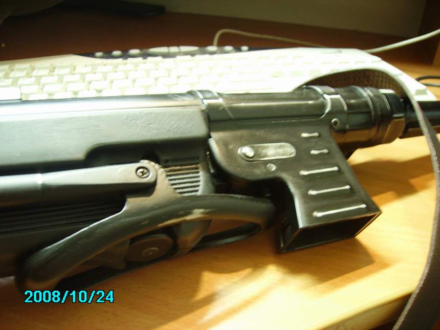

    Вот свою пошарпал нулевочкой, у Антипа пондравилась.. Вроде ничего получилось..
    Потом пройду еще войлочным кругом с дрелью..
    Переводчик огня убрал,замазывал автомастикой и потом краской для покрытия бамперов, в переводчике все закрепил отверткой на горячюю, как выше писали..
    Получше чем в "Горячем песке"... :D

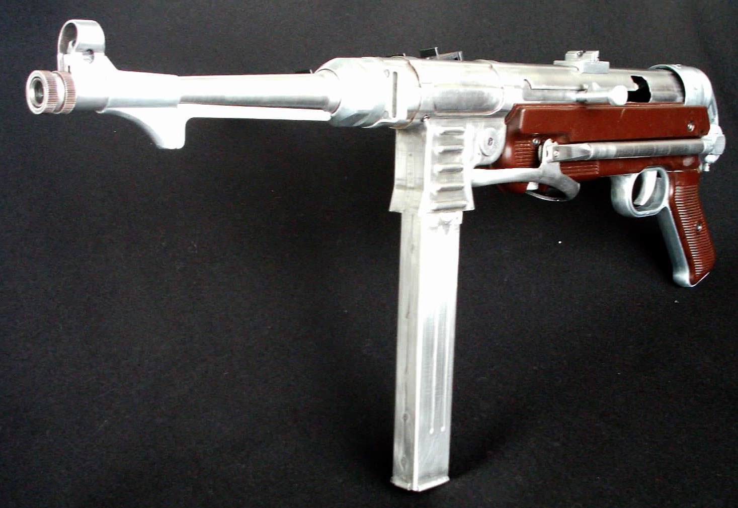

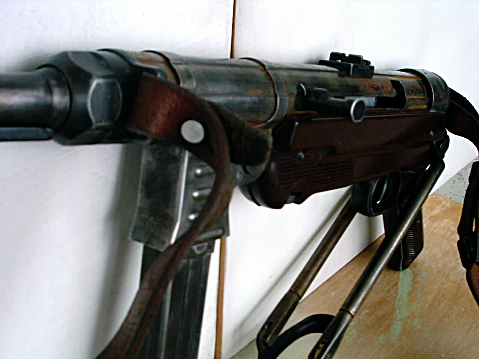

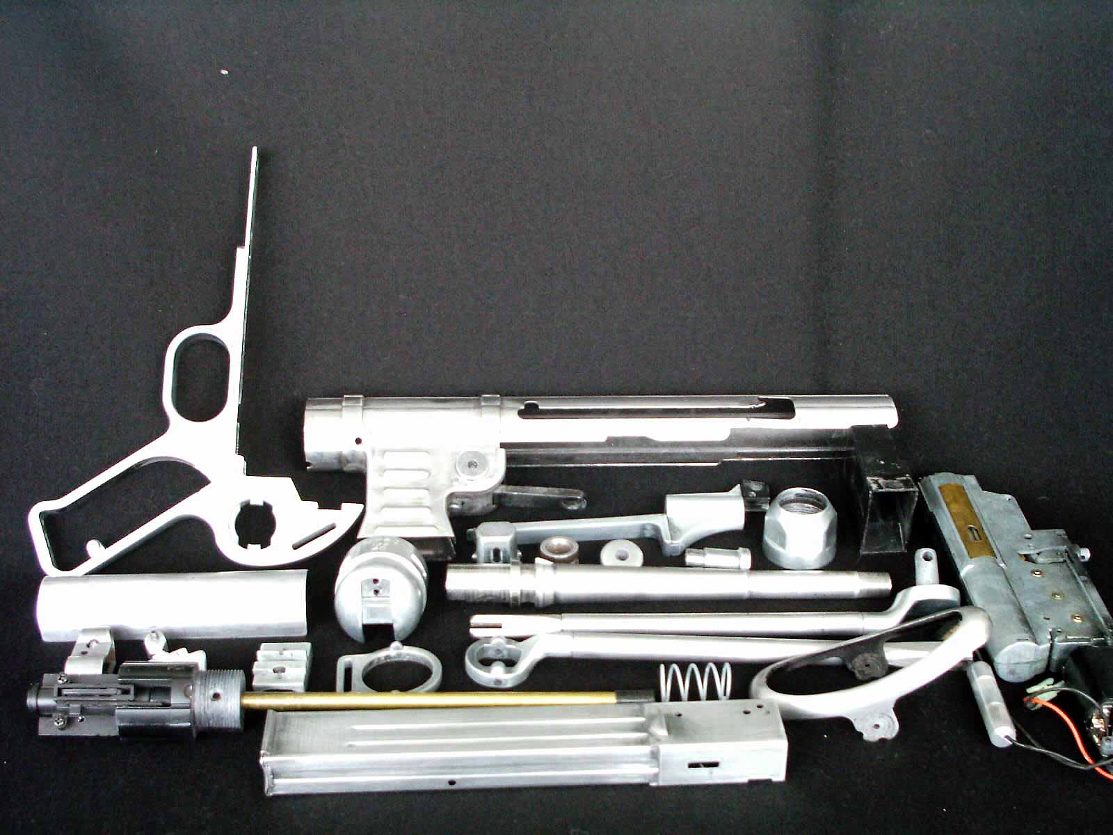

    Мой опыт внешнего тюнинга китайского мп40.
    1. с помощью смывки и наждачки удалена чёрная краска.
    2. убран переводчик огня, дырка заделана и зашпаклёвана.
    3. гирбокс зафиксирован в режиме «очередь»
    4. накладки покрашены из баллона и состарены наждачкой.
    5. алюминиевые части заменены на металлические (ствол и направляющие приклада)
    6. удалена металлическая пластина мешающая ходу затвора.
    7. гравировкой нанесена надпись «MP 40».
    8. зашлифованы следы отливок на деталях.
    9. жидкостью «Клевер» нанесено холодное воронение (чернение).
    10. сделаны антуражные потёртости там где надо.
    по просьбам трудящихся распишу 9 пункт.
    У комрада с форума купил «жидкость для быстрого воронения «Клевер», детали зачистил нулёвкой, обезжирил ацетоном, развёл Клевер водой в блюдце в 1:3 и одев резиновые перчатки втирал ватными тампонами в детали мп.
    Плюсы - средство действует очень быстро, не пахнет, можно регулировать насыщенность цвета нанося новые слои (для чего и разводилась водой), экономично - на весь мп ушло 15мл средства.
    Минусы – очень трудно попасть в один цвет т.к. силумин, китайский метал и новодельные детали по разному реагируют, также трудно нанести без разводов на больших поверхностях.
    После зимней игры и ползании по снегу, металлические детали покрылись кое-где ржавчиной, фото с мобильного, так что вот.
    Фотки до и после.

    Да конечно, высший пилотаж !!!
    Получилось отлично.
    Как думаешь бороться с ржавчиной ???
