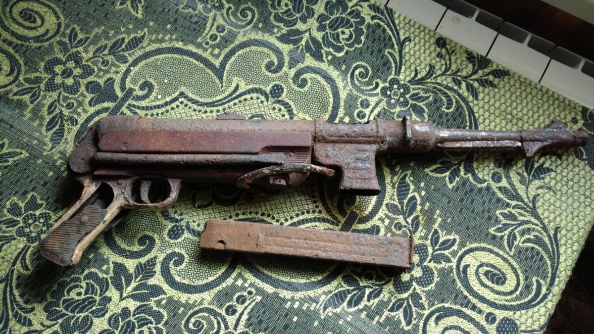

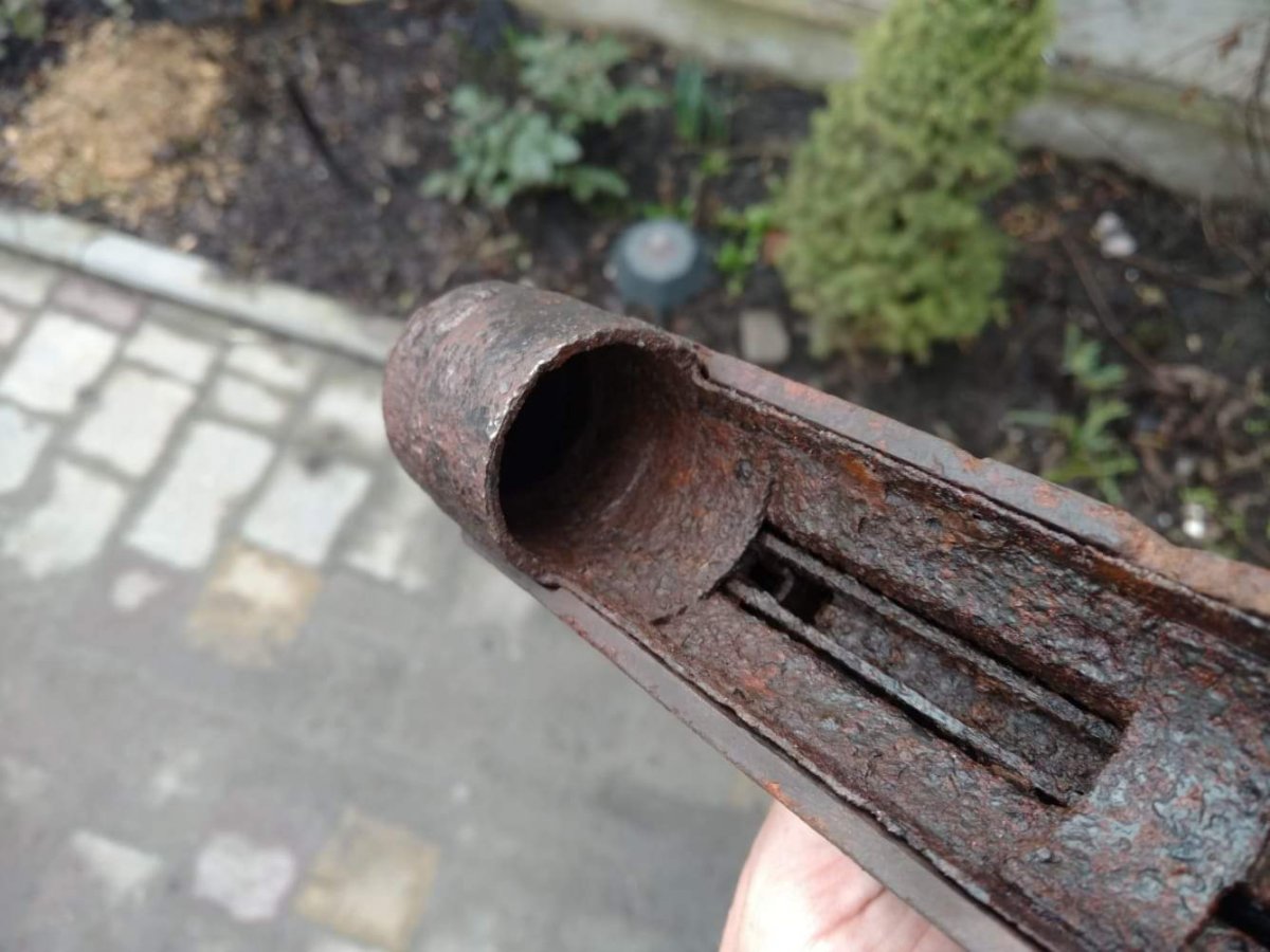

    Вітаю. Товариство, підкажіть як розібрати антуражного МП.
    Може є тема.
    Поки запшикав типу ВД40.
    Хтось колись шпатлювати пробував...
    Можу на СХП згодиться.
    Після чистки стане видно.
    Клейм поки не побачив.
    Ржавчина.
    Спуск не рухається.
    Рожок на місце не стає.
    Дякую.

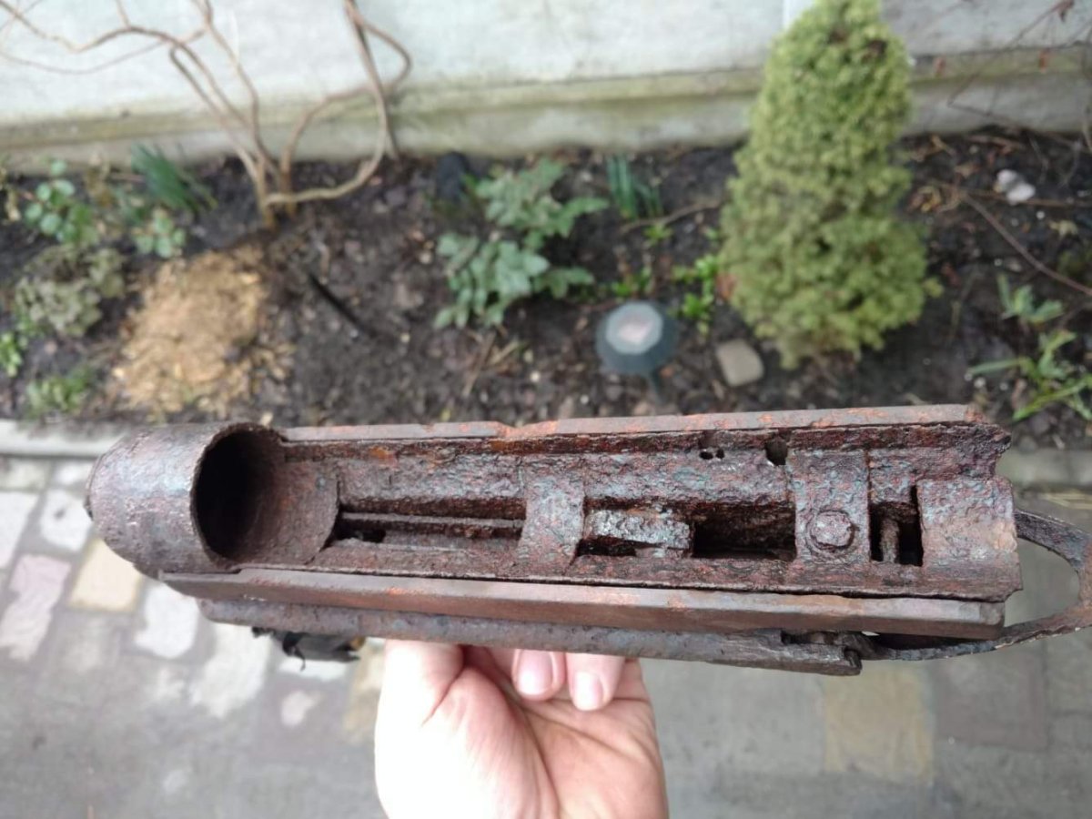

    Біда в том, що цей ПК - штамповка та всі деталі там кріпляться на розклепаних штифтах. В прикладі є стопора з пружинами, які вдавилися всередину і вже не хочуть повертатися. Кращий варіант - розмочити його не в воді, а в солярці на протязі місяця. Потім будете вирішувати чи робити лише неповну розборку та залишити антураж, або рознести його на комплектуючі та проводити повну реставрацію.

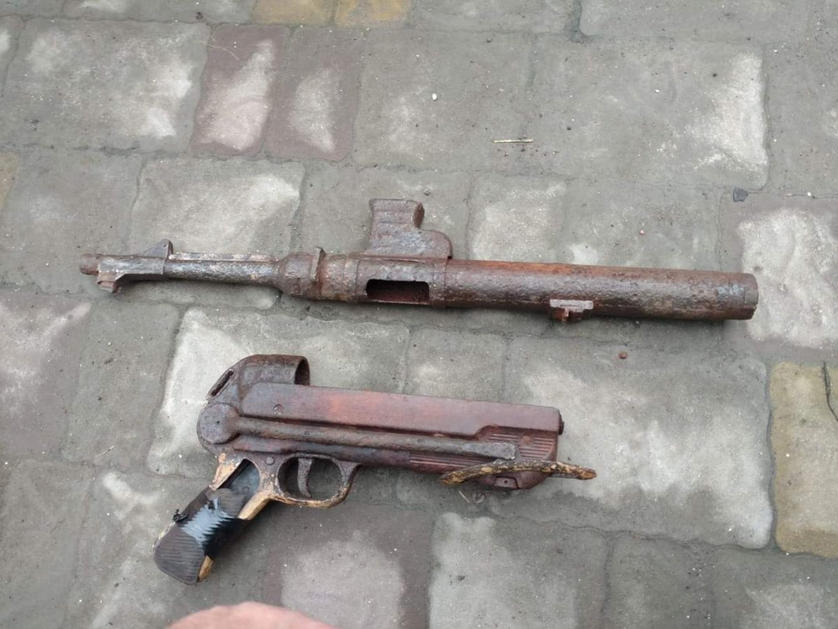

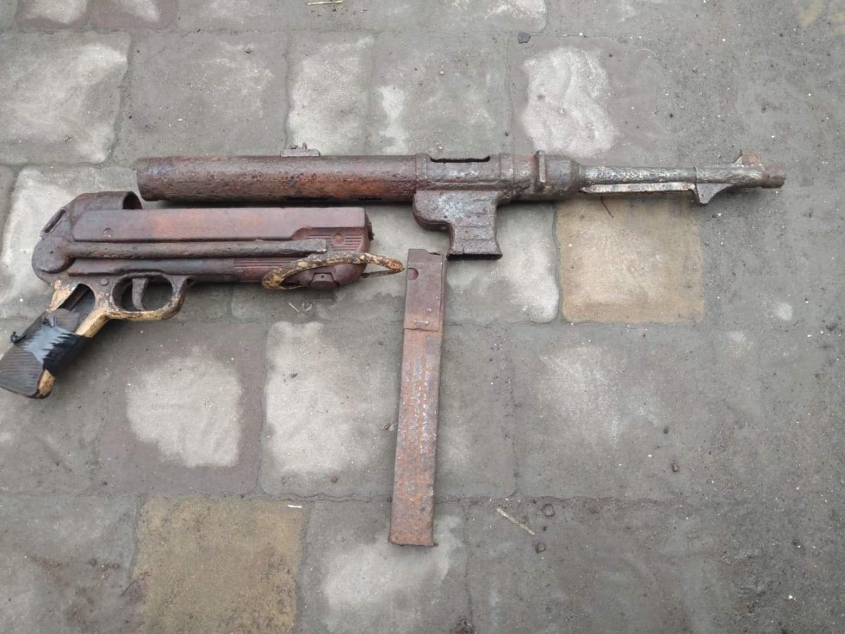

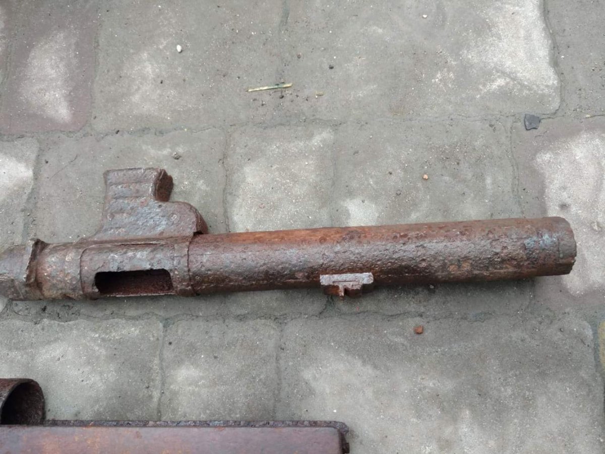

    Розібрав на дві частини.
    Благо кнопка не була закручена тільки шептало тримало.
    Певне треба в лимонці поквасити - змити грубу іржу.

    Спочатку треба зняти бакеліт. Болти треба висвердлювати, щоби не пошкодити бакеліт. Новодєльні продаються та коштують недорого.

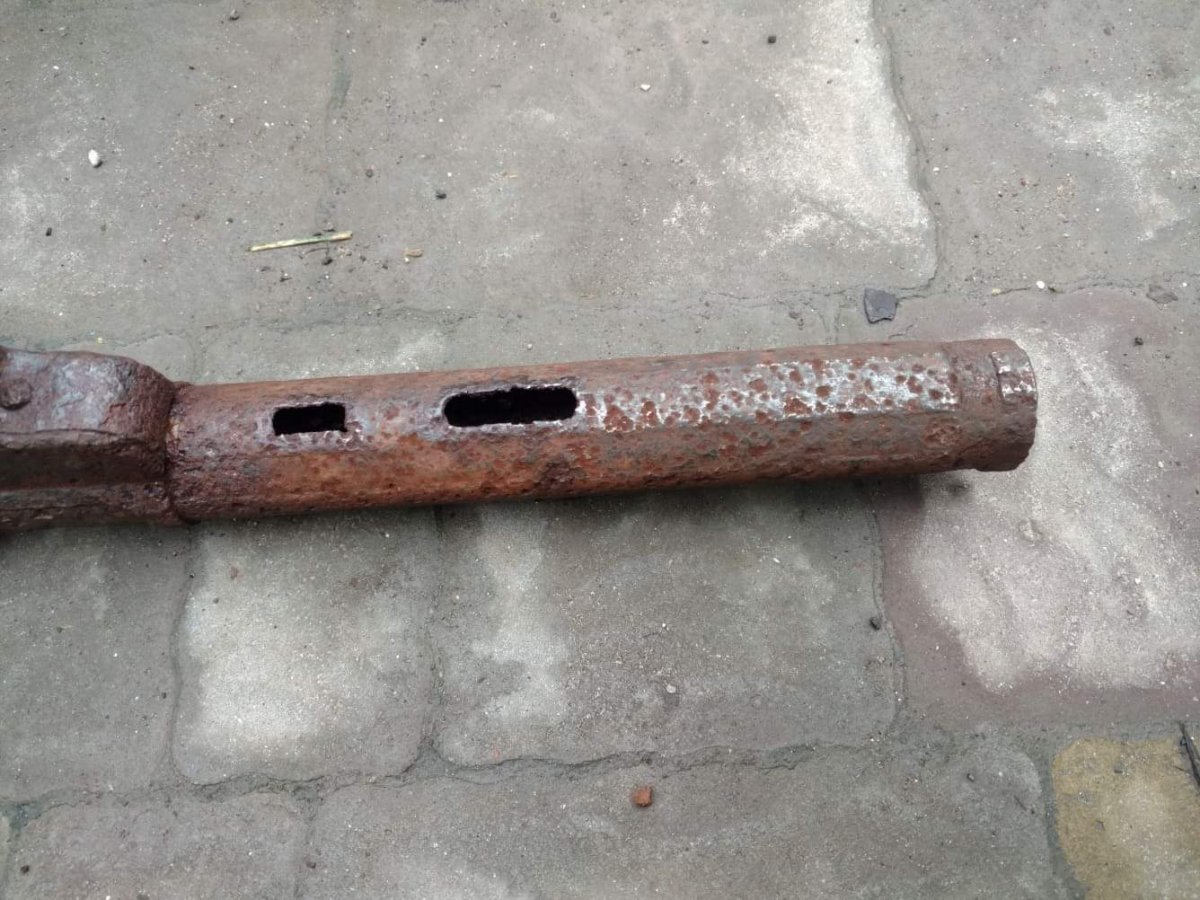

    Здравия! Я бы не кислотил.... может тогда слегка электролизом? Вообще не надо жесткую химию!!! Отмачивать типа вэдэшками и чухать счеточками....

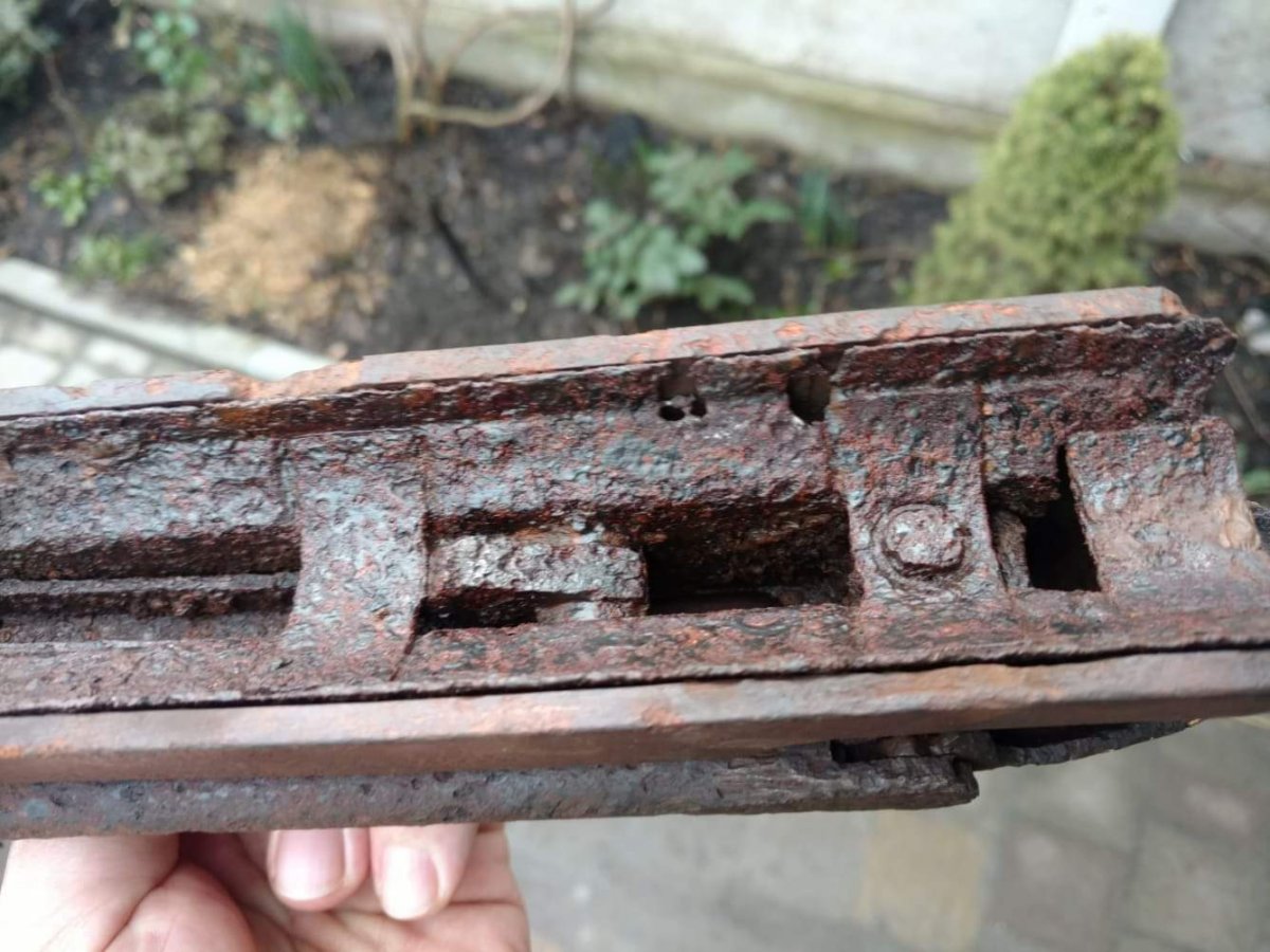

    Висвітлювати зі сторони гайки ?
    Гайка товста? Багато сверлити?
  11. Барражер
    Барражер Stabsfeldwebel
    21
    568
    Україна, Дніпро
    3-4 мм

    Свердлити треба з двох сторін, вибрати гайку та шляпку болта по діаметру стрижня, обережно, починати з найменьшого діаметра. Потім збільшуючи діаметр свердла.

    Хочете сказати, що якщо висвердлити гайку то вибити болт в сторону шляпки не вдасться?

    Може тріснути бакеліт. В бакеліті між шляпкою гвинта, а також гайкою є металеві вкладиши, які приржавіли до гвинта, при ударі вони "винесуть" частинки бакеліту.
