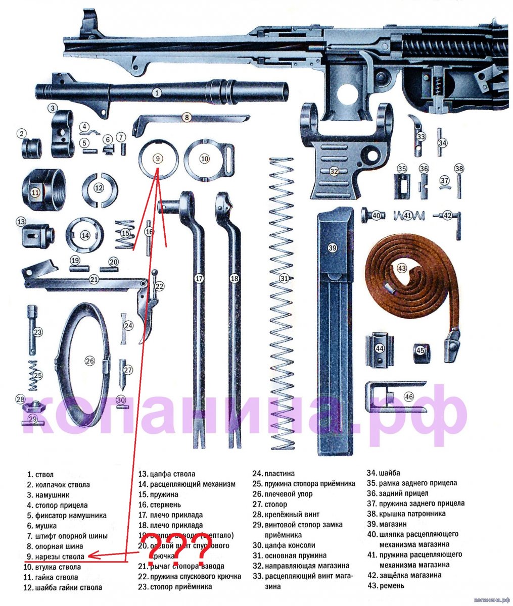

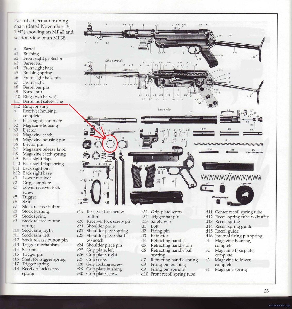

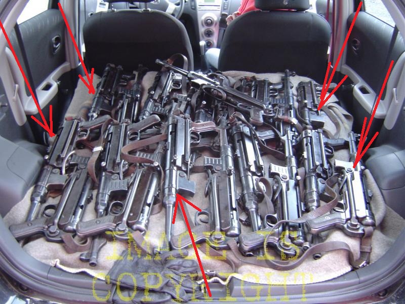

    ...ще проадив би не забУти, що під гайкою ствола є тоненьке кільце
    -гровер, що запобігАє відкручуванню гайки при стрільбі.
    воно однорАзове і замінюється при кожному відкручуванні (принаймні - повинно було би...)
    На торці гайки є дві шліци, у котрі (викруткою/зубильцем) витискАється край кільця...
    ...якось так...
    Фото 4 - ...це, для розуміння, що "глАдких горловин" на еМПі-40 було таки доволі...
