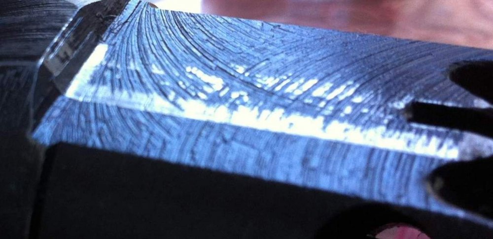

  24. Leut.Horn
    Leut.Horn Вірменський офіцер
    16.515
    Почти в горах
    Итак нынче на реконе не одного недобития капсюля,значит дело в патронах.
    Но заметил вот..
    На затворе неплохой забой.. Металл все таки мягкий.. Наверное буду приобретать в Украине затвор на запас..
    Насколько его хватит?
    Held подобається це.
  25. ГИМНАЗИСТ
    ГИМНАЗИСТ Leutnant Клуб взаимопомощи
    1.850
    г.Чернигов
    Я думаю,жена Вас убьёт раньше чем Вы успеете потратить столько денег на патроны,что бы угробить затвор...:D
    А вообще,люди которые разрабатывали ТУ на этот новодел,я думаю,всё-таки при расчётах в парах трения и на срез и на удар,учитывали именно эту марку стали в затворе,и если поставите оригинальный,будет изнашиваться что-то другое,и тем самым уменьшите гарантированный производителем ресурс...
    Leut.Horn та Djin подобається це.
