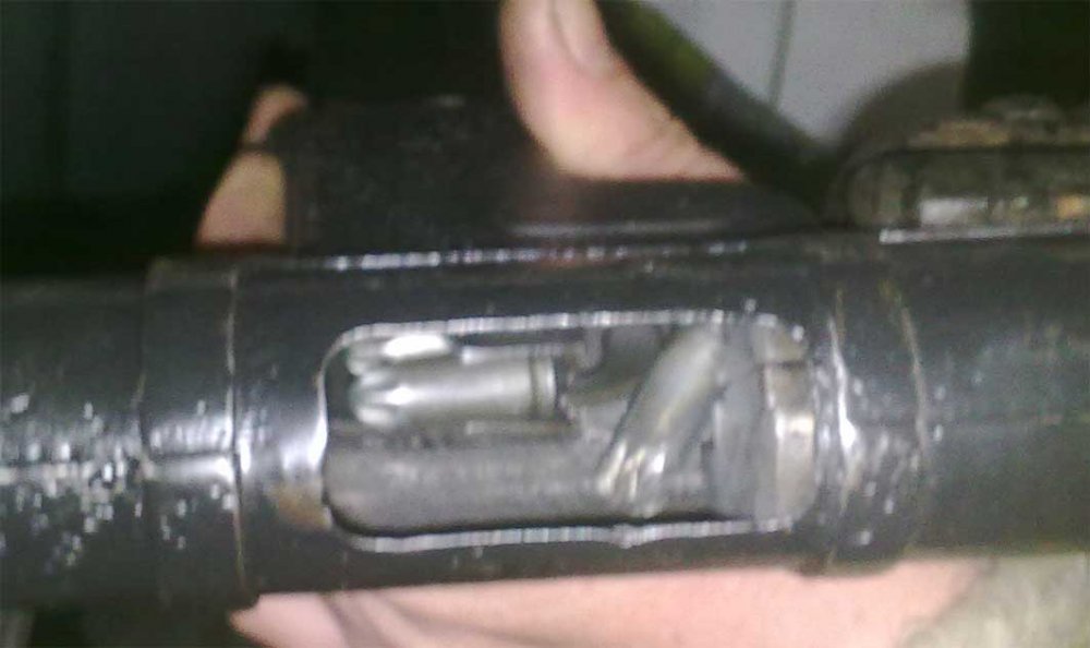

    Здравствуйте! У меня есть несколько вопросов относительно наладки схп мп-40. Есть такой-сборная солянка. Магазин от Виньерона. Расходники пока самодельные:
    http://forum.ww2.ru/index.php?showtopic=1330434&&page=3#entry2849792
    (пост № 65, 66)
    Навеску сунар 410 подбираю. Вроде как 0,7 подходяще. Естественно, надо форсунку правильно подобрать, силу пружины. Пружина от скс. По параметрам как родная, только длинная. Реконструкторы с Калининграда посоветовали ее за отсутствием родной. Подрезают пару витков и пользуют. Жду пачку сербских фабричных холостых для дальнейшей отладки.
    Подача расходников без перекоса- всегда четко попадает в патронник.
    Сейчас пока добился результата:
    из 7 попыток стрельбы очередью, 3 раза- короткая очередь из 4 штук, остальные по одному-два. Вот лучшая попытка (если ссылка откроется):
    И конечный результат в любом случае: очередную какую-то стреляную гильзу не выбрасывает, а прижимает движущимся вперед затвором поперек:
    Может причина в не родных расходниках, но может и в чем другом? Выбрасыватель поставил почти новый. Хоть с копаного зипа, но сохран отличный. Старый был тухлый. Но с новым такое явление:
    При холостом спуске (отсутствие патрона) или при проверке подачей битого патрона при ударе затвора в переднем положении, задняя часть выбрасывателя заметно приподнимается в своем гнезде:
    Должно так быть или нет? Если нет, то в чем причина и как устранить, чтоб не испортить? Или самая выступающая часть переднего торца зуба выбрасывателя чуть стачивается, чтоб не ударялась , или чуть углубляется проточка-паз в казеннике под этот новый зуб? Мне кажется, что можно немного паз казенника проточить еще, тогда зуб не будет ударяться и приподниматься в задней своей части? Если на снятом затворе проверять упругость зацепа выбрасывателя , поддевая его пальцем за сам зуб, то он реагирует штатно: хорошо пружинит и задняя часть (у задка затвора) не поднимается из паза. Только при спуске во время работы при достижении переднего положения.
    Еще хочется знать оптимальный вылет жала ударника- длину части, торчащей из чашки затвора. Тоже подбираю опытным путем на глазок. Выточили несколько новодельных из 45 стали. Стачиваю, закругляю. Вроде работает. Но работать может по-разному. Если длиннее, чем нужно, может зуб-выбрасыватель нормально не захватывать гильзу и, соответственно, неправильно направлять на выброс. Короткий сделал- со старым тухлым выбрасывателем захват был слабый, но накол с этим ударником был. С новым выбрасывателем у этого ударника недонакол. Пришлось чуть длиннее ставить.

    Кстати магазин от Виньерона подошел или точили?
  23. Leut.Horn
    Leut.Horn Вірменський офіцер
    16.515
    Почти в горах
    Я думаю,что стреляная гильза ударяется об отражатель но не вылетает энергично из окна и не экстрагируется, а переваливается через него и клинит затвор.. Он просто сбивает гильзу с зацепа выбрасывателя....
    ИМХО недостаточная мощность заряда патрона,не дается достаточная энергия затвору необходимая для энергичного удара об отражатель.. либо все таки в выбрасывателе дело.. Попробуйте поставить другой затвор с другого МР.. Только нормальный..
    Непраивльно направлять на выброс.. Это как, выбрасыватель-это только подпружиненный зацеп,его задача вытащить гильзу из ствола,сама гильзы выбрасывается фактически силой инерции, при ударе об отражатель..
    Пружина выбрасывателя на самом деле не выбрасывает гильзу.. она стоит для того чтоб не сломать сам зацеп при ударе об отражатель, дает ему подняться и освободить гильзу.. Полностью функцию выбрасывания гильзы де факто выбрасыватель не смотря на его название,не производит. Ну конечно же ИМХО..
    Селиванов Алексей подобається це.
  24. yuro
    yuro Stabsfeldwebel
    651
    Алексей, в данной ситуации скорей всего проблема с отражателем, попробуйте поднять его чуть выше, ближе к затвору. У меня тоже когда-то была похожая проблемка и я решил ее путем поправки отражателя вверх!
