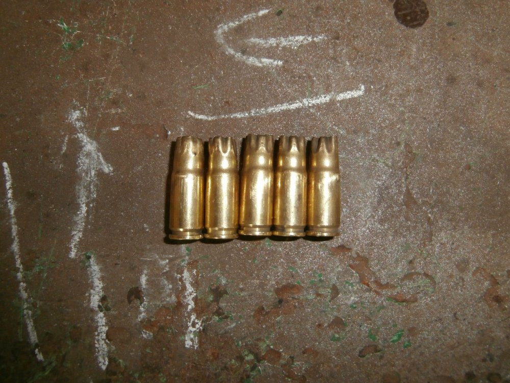

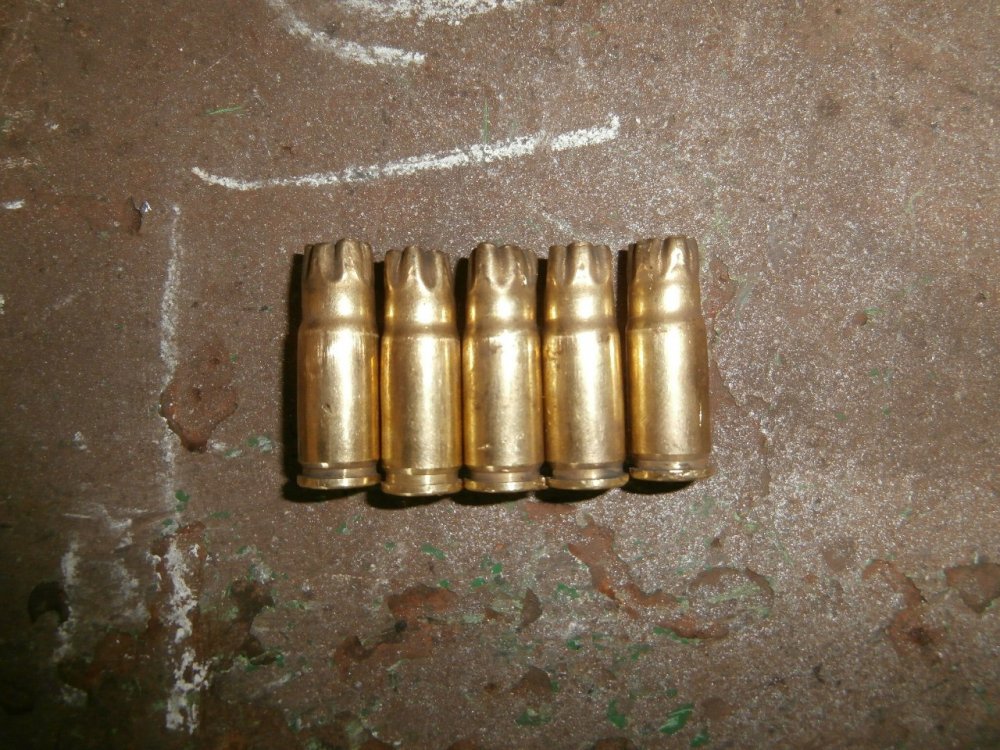

    Отстрелял сегодня 9х19 чехов из СХП ТТ сделанный под 9х19 сербов.
    Сделал один вывод-это делать КАТЕГОРИЧЕСКИ!!!! запрещено...
    Мощность принципиально разная.Чехи намного мощнее.И если вначале в МП вы этого не чувствуете,то в ТТ разница сразу ощущается.Ну и такие эксперементы рано или поздно(скорее рано...)вылезут боком.
    Второе,в чём я собсно и не сомневался-разрывы это проблема патронника.Точнее причина разрывов-цилиндрический патронник.Обжатые МПУ и 5,45х39 не рвёт только потому,что-сталь.

    Обжатые МПУ,кстати, мощнее?
  18. Alex Richter
    136
    251
    20.096
    Украї́на
    Это зависит от того -отсыпали порох или нет.Не отсыпанный мощнее
