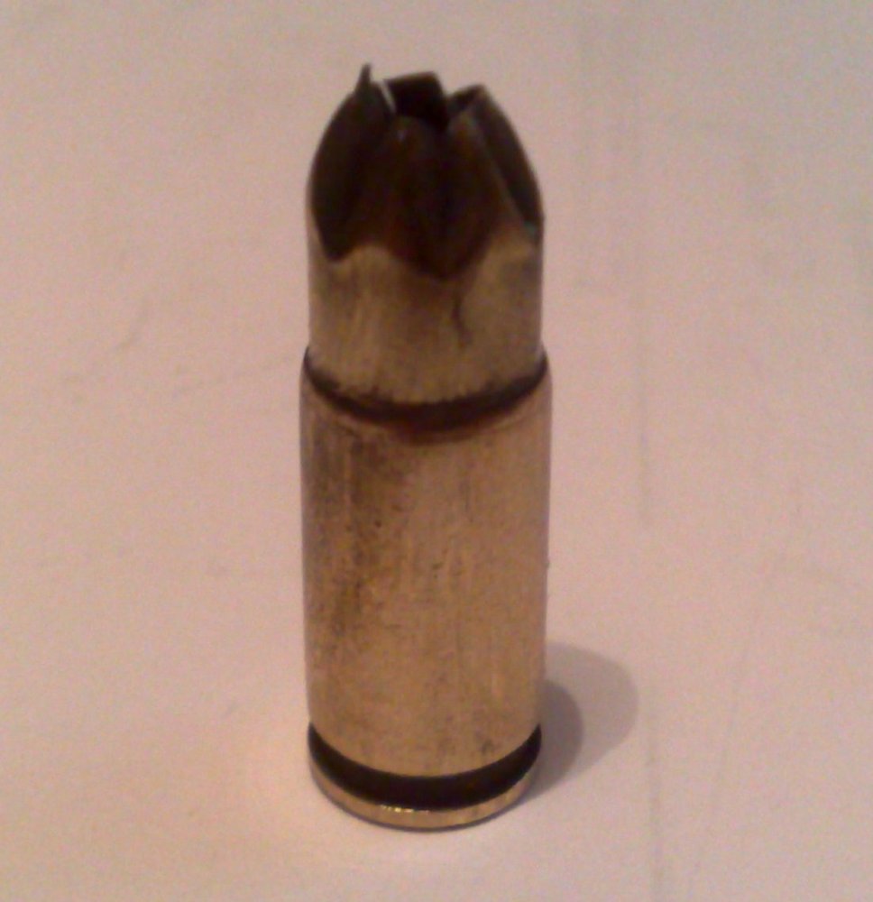

    1.А какой у Вас аппарат? Мржно фото?
    2. Можно макросъемку маркировки патрона который так порвало?

    обыкновенный мп от морячка, патрон только завтра

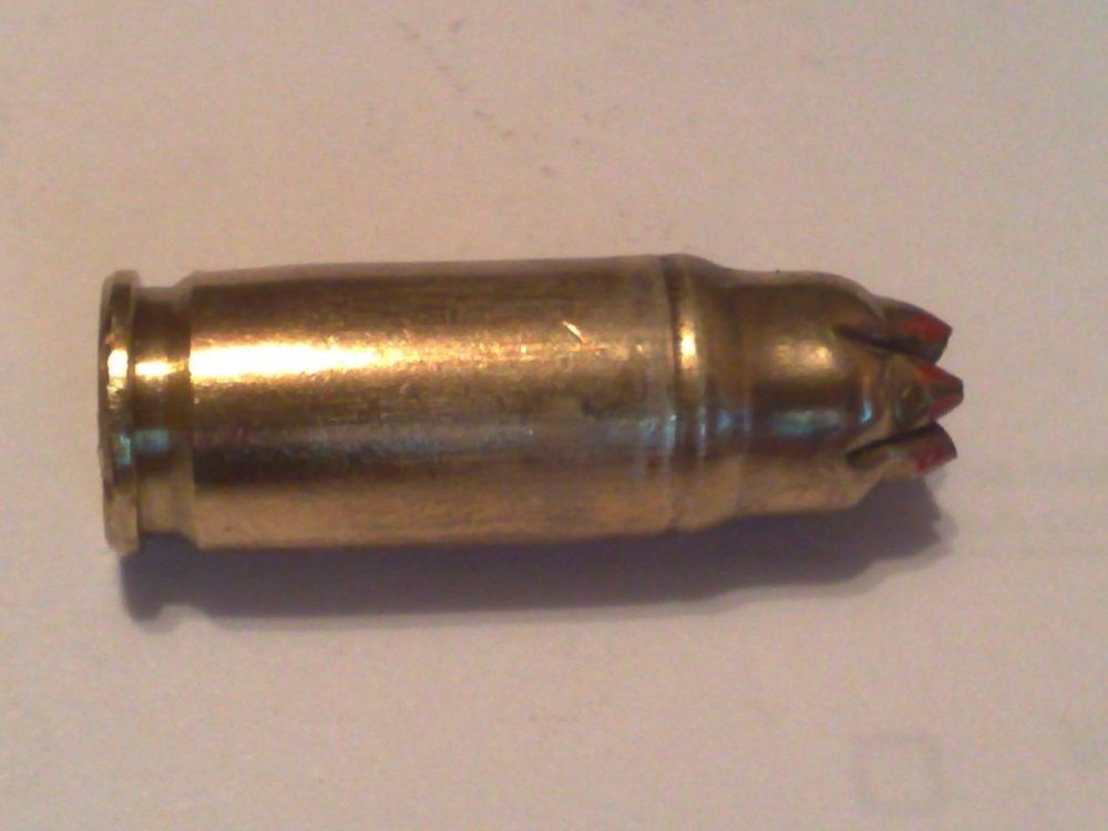

  7. kibalchish
    kibalchish Stabsgefreiter
    694
    На первом фото чешские патроны первый тт второй люгер, третий это серб люгер!С уважением!
    Alex Richter подобається це.
  8. kibalchish
    694
    Стрелял обоими видами каждый по своему хорош,сербы постоянны в работе,плавная работа автоматики,нет тугой экстракции,периодически бывали разрывы но не такие как на предыдущих фото,трубу делал сам казенник в размере,гильза после выстрела становиться довольно твердой и ломкой,но это последствия давления газов,чешский патрон тоже по своему хорош но бывает не досып пороха и приходится передернуть затвор,гильза мягкая ,пластичная бывают разрывы дульца гильзы но это из за мягкости гильзы,на донце гильзы остается небольшие вмятины от выбрасывателя,утыкания не было при эксплуатации обоих видов используемых боеприпасов,на чешских припасах более заметные царапины от магазинов с заусенцами,чем не сербах,оба варианта хороши,в магазин заряжаются все 32 без проблем ,так,что используйте те которые есть возможность приобрести.Разрыв гильзы в патроннике ведет только к быстрому изнашиванию и прогару стенок патронника но эта проблема не смертельна и решается на токарном станке и правильным приложением рук!С уважением!

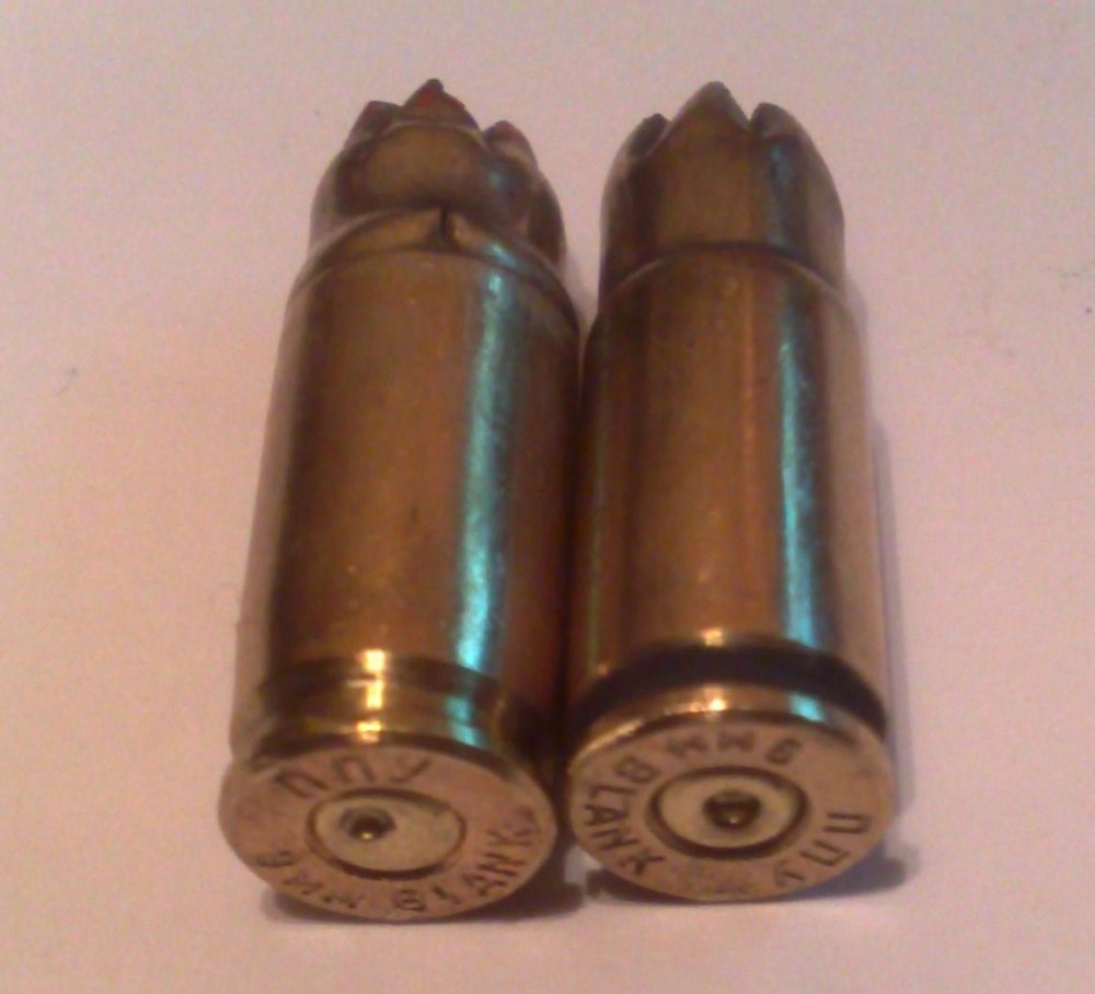

    не я точно, сербские думаю самые приемлемые, для работы МР-38,40. сегодня сделал отстрел, все вроде не плохо, сейчас фото выложу.
  20. Djin
    Djin Oberfeldwebel
    327
    Междуречье
    первое фото, 2 отстрела 1 из тт, 2 из МР-40. второе фото МР-40, третье фото ТТ у ТТ немного надорвало и вздуло носик. 01.jpg 03.jpg 02.jpg

    а смысл отстреливать серба? когда мп украинские изначально под него... естественно нормально будет. вот как себя другие ведут интересно...
  22. Djin
    Djin Oberfeldwebel
    327
    Междуречье
    МР-40 42 года в исполнении СХП тт 39 года СХП под 9*19 люгер
  23. Стрептоцит
    Стрептоцит Oberschütze
    81
    Заир
    ну тт понятно.. а мп 40 какой смысл? у комрада мп 40 год 41 жрет все... и нормально без разрывов.

    Вот так , думаю должны выглядить гильзы при правильном распределении газов в стволе.
    Все остальное , это ошибки мастеров и инженеров которые делали СХП. И это ошибки рано или поздно скажутся на работе макетов. И здесь потроны играют не первоначальную роль. У самого серб аналогично выглядит после выстрела из родного МП-40 . Значит косячки в предметах .
    Djin вопрос где у вас втулка или жиклер стоит в макете ? Ближе к выходу ствола или ближе к патронику ?
    У меня в 5-6 см от выхода ствола .

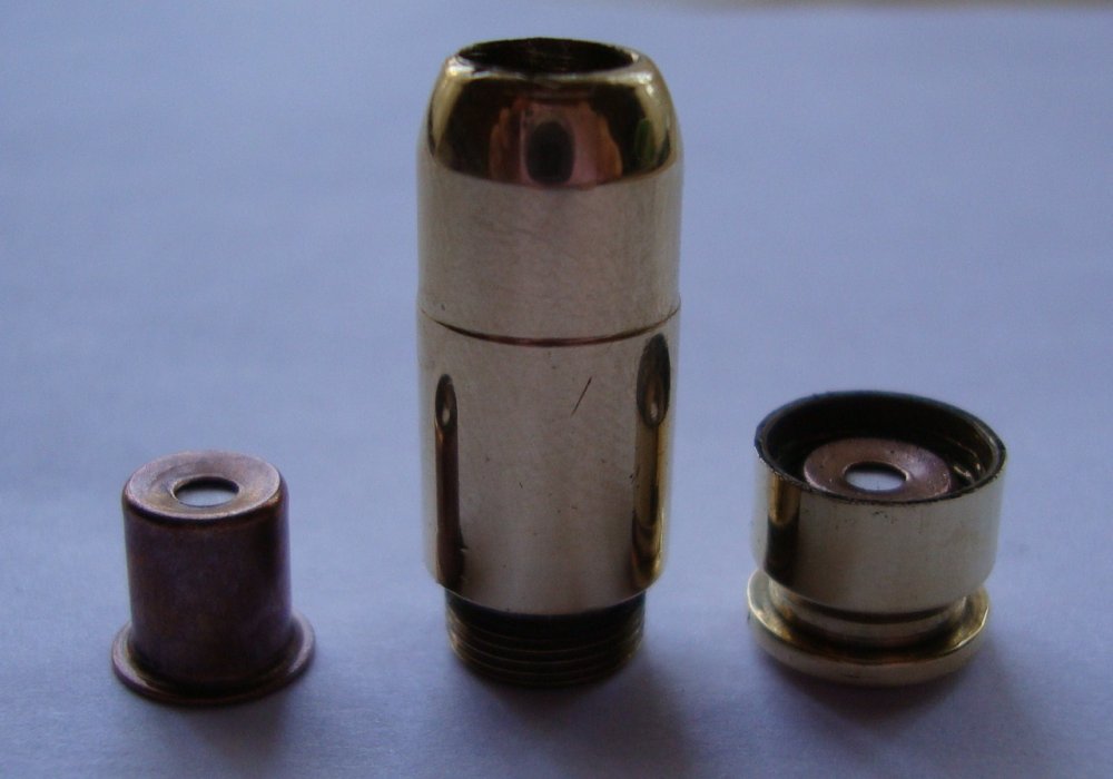

    а вот таким вот официальным боеприпасом он тарахтит, с полностью рабочей автоматикой, возможна перезарядка и многократное использование, единственная проблема часто теряются .:( это картридж отстреливался не мение 25 раз в автоматическом режиме их у меня 50 штук. зарядка усиленным капсюлем жевело. 004.jpg
