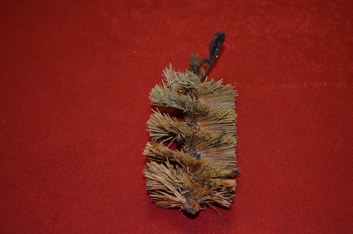

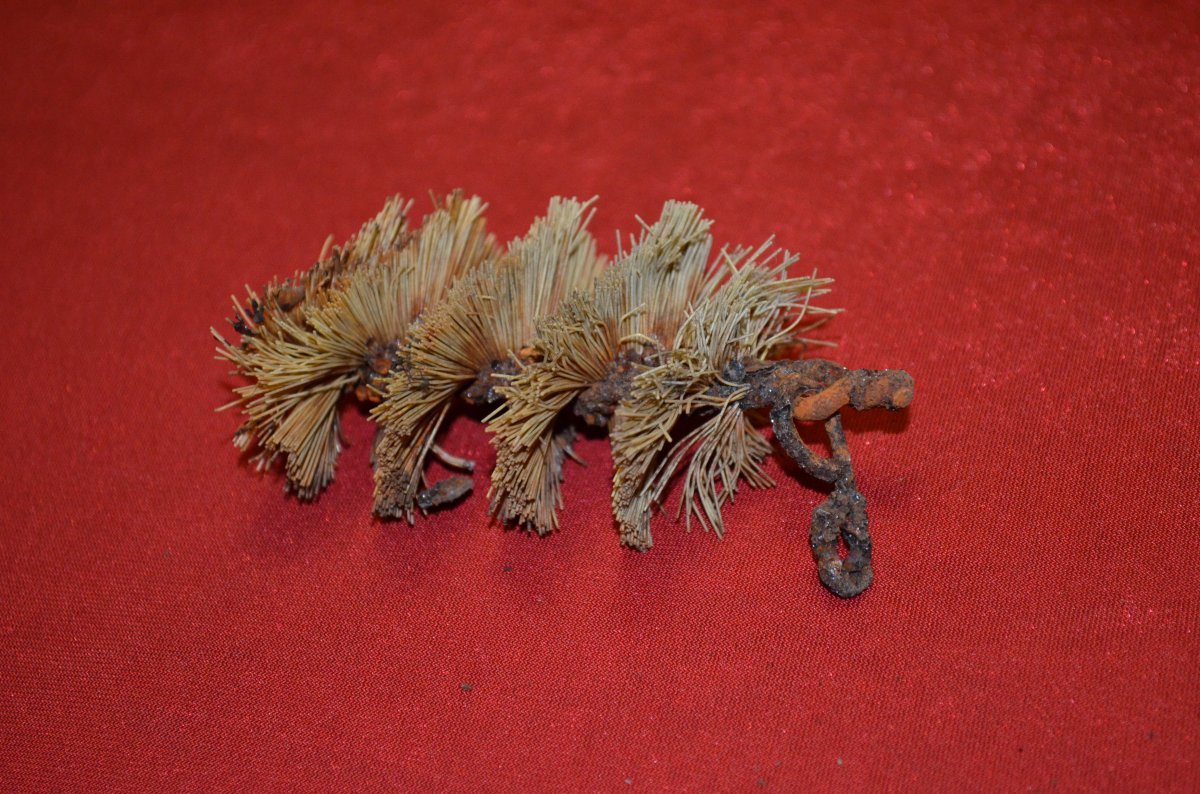

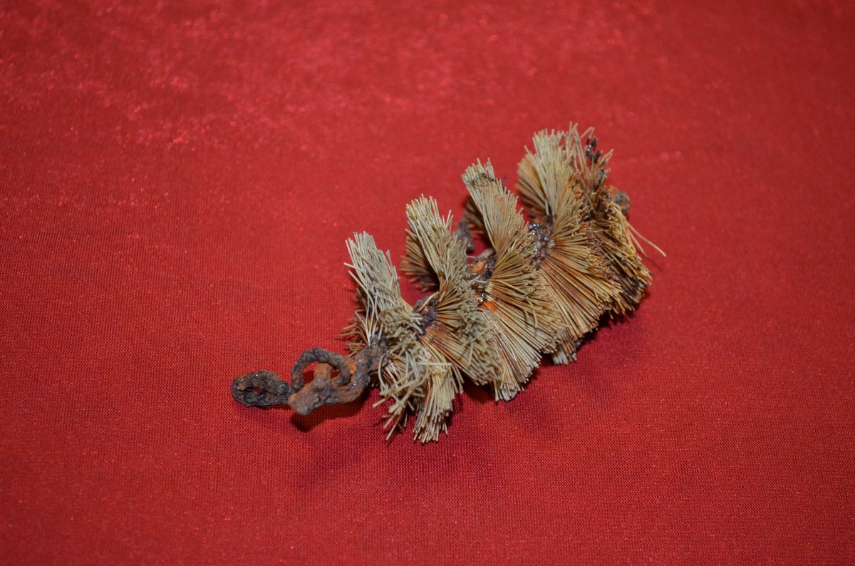

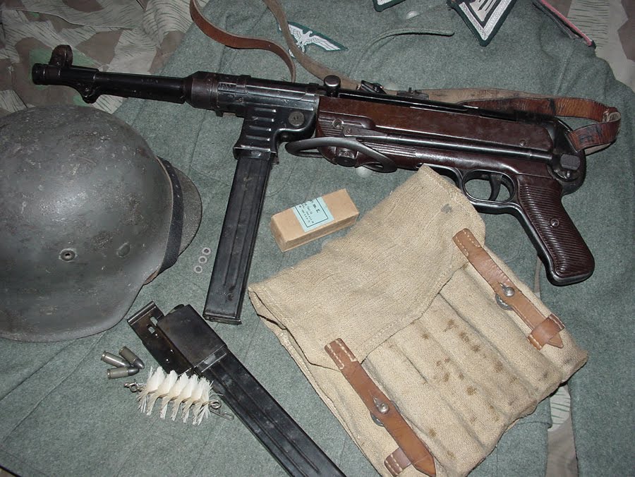

    Камрады приветствую,попался в немецкой траншее такой ершик,не мог понять от чего он,а потом нашел фото в нэте,походу для мр чистилка.Интересно,а чем ее цеплять нужно,что бы внутри ерзать?
  4. W. Zeiss
    W. Zeiss Leutnant
    163
    323
    2.223
    Ukraine
    Гибким шомполом из набора RG34.

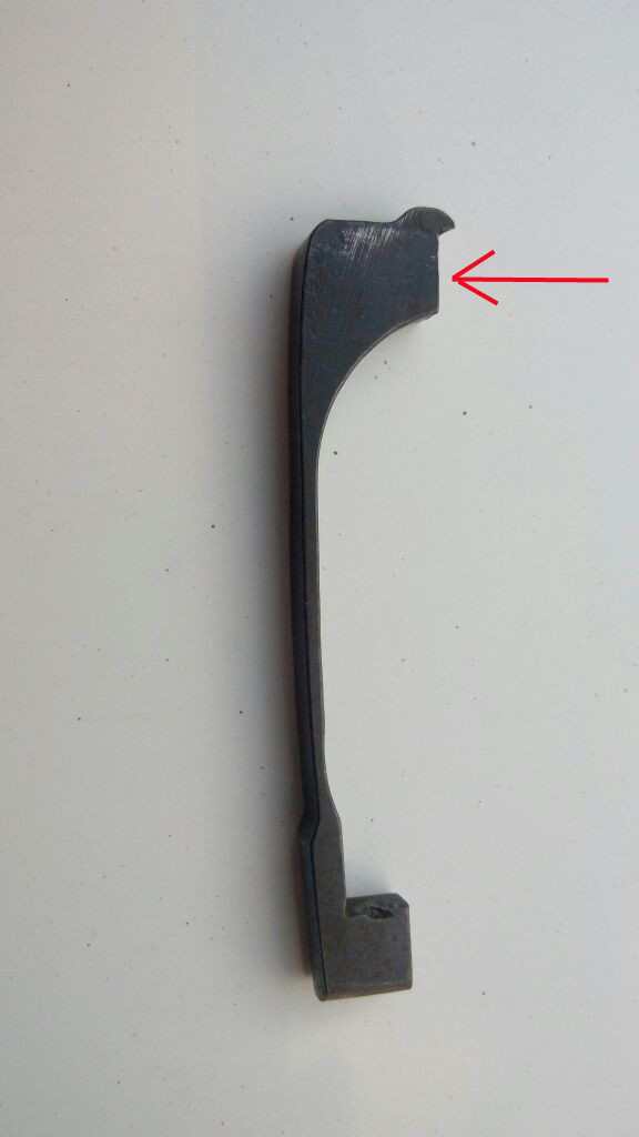

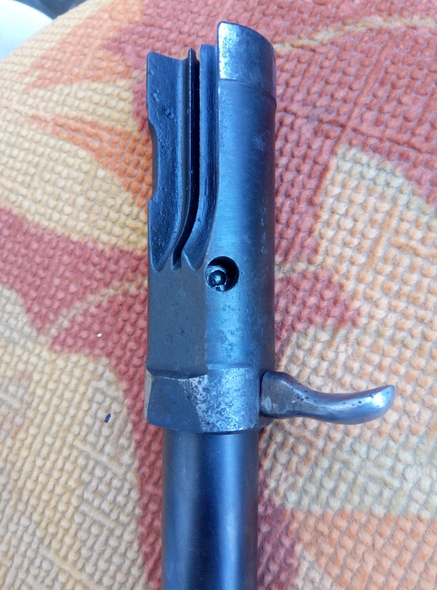

    Посмотрите экстрактор, вот тем местом он должен быть прижатым к затвору
    Еще такая беда бывает когда гильзу сбоку рвет

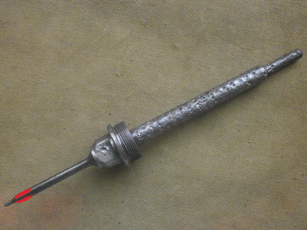

    igmp (1).JPG Мужики,очень надо..
    Вообщем из за нестандартности иглы украинского МР38, хочу переточить оригинальную.. так как она не лезет в украинский затвор. Пока не знаю как я буду точить закаленную сталь... Вот на столько точить придется..
    Но и крепление украинской иглы меньше.(отверстие). Я не токарь,руки из жопы, поэтому вопрос..
    Совпадает ли:
    1. Резьба на украинском телескопе и оригинале, ну и соответственно на основании ?
    2. Диаметр украинского телескопа с оригиналом? То есть точная ли он копия?
    Речь вот об этой резбе..

    Главное чтоб торчал из дна чашки на 1,3мм. Будет больше, появятся заклинивания при подаче патрона
    1. На том что был у меня совпадала. Но это готовые МП делали два производителя, а комплектующие только ленивый не делал. Какой у вас - хз
    2. Я могу сказать диаметр оригинала, а вы уж свой сравните. Диаметр первой трубки - 25,8 мм.
    Опять же на том что был у меня в руках, трубки с оригинальными не взаимозаменялись. Да и вобще, там во всей МП нет ни одной детали которую можно спутать с оригиналом

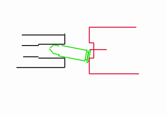

    Пока патрон не упрется накола не будет. Но через раз будут вот такие перекосы, донце гильзы упирается в боек.

    Так как использовать патроны ППУ дорого, многие переделали иглы, удлинили их,чтоб использовать расейские патроны 10х31. Но там жесткий капсюль оружейный,еще и просажен.
    Во первых имеющийся ударник я не хочу использовать по причине того,что он не пробивает с имеющейся длиной просаженные жесткие капсюля, да еще боюсь его вообще убить, постоянным использованием на жеских капсюлях. Сейчас у меня отлично работает на капсюлях ружейных -медных, вот таких.
    И вроде как дешево, но придет время и парни просто перестанут их шлепать, или за жопу возьмут. Вот я и хочу приспособить иглу от родного, она крепкая.
    Кроме того я вчера мерял шангетом диаметр трубок телескопа, да такой. Норм. И ударник вроде как по длине равен родному (он у меня есть).Но точить крупповскую закаленную сталь-ппц...
    Вот такие сейчас патроны используют при удлинении иглы чтоб не покупать ППУ.
    При чем они 10х31, а ППУ 9х29.(донце и длина гильзы), ТО ЕСТЬ ТЕ-ДЛИНЕЕ.

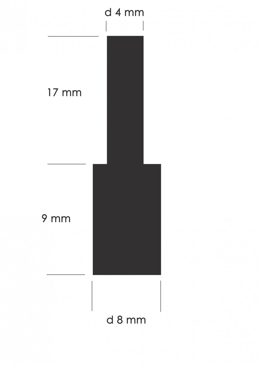

    Так не накалывает жесткий капсуль, не потому что длины не хватает, а не хватает силы пружины. Есть вариант соединения телескопа и затвора в одно целое, в таком случае в наколе капсуля будет участвовать кинетическая энергия разогнанного массивного затвора. Соединить затвор и телескоп можно специально изготовленным штифтом. Если посмотреть в отверстие для выбивания экстрактора, то увидите, что штифт который держит иглу, располагается по центру этого отверстия. Вместо того штифта, изготавливается новый, по этому чертежу (чертеж для оригинального затвора), Новый штифт проходит сквозь затвор и телескоп, соединяя их в одно целое.
    На левой фото стандартный штифт. На правой чертеж нового
