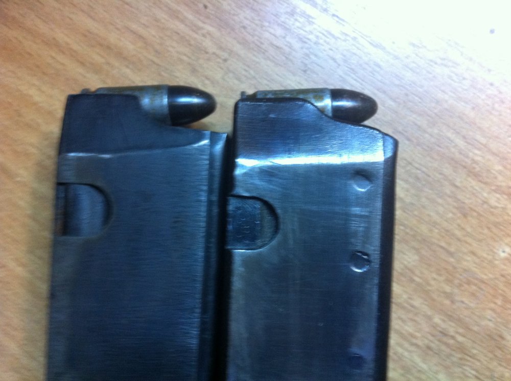

    Эксплуатирую новодельную эмпеху второй год. Магазины пользую оригинальные 5 шт 40-х и один гладкий 38-й. Новодельный от эмпехи тоже работает прекрасно. Использую холостые патроны юрюзань и сербов. На одном магазине постоянно было утыкание и патрон плющило, как на фото выше. Сравнивал магин с другими, на которых работа была нормальная. Так вот на неработающем магазине патрон лежал по всей длине на подавателе, а на работающих магазинах патрон носом как бы выше смотрит вверх. Взял плоскогубцы и немного разогнул щечки магазина. Болезнь на этом магазине пропала. Только не переусердствовать, а то патроны будут вываливаться. Использую агрегат часто и в реконах и в кино. Проблем нет больше. Продольный люфт был небольшой, но очень легко болтались труба и нижняя часть относительно друг друга. Я отвинтил бакелитовое ложе, отсоединил трубу со стволом и магазиноприемником и плавно по всей длинне нижнего корпуса простучал через аллюминевую оправку, чтоб небыло замятостей края. Как бы немного уменшил ширину. Люфт остался конечно, но стал более тугой.
    вверху пружина рожного магазина новодельного поменяна на ВИГ,внизу со старой пружиной..

    На родных магазинах все пружины разной жесткости. Выплевывает все до последнего патрона.
