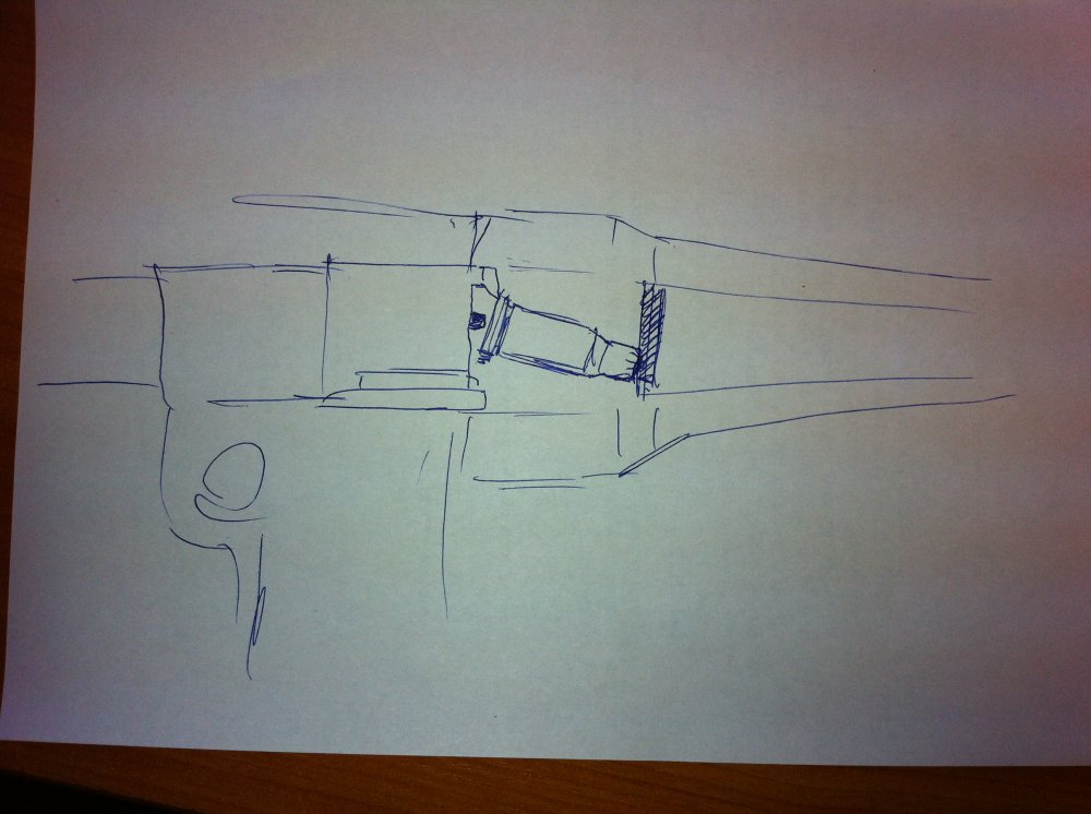

    А небольшой накол капсюля со сплющенным носом,или вообще недокол происходит потому что патрон не встает в зеркало,то есть затвор его не "забирает" полностью. Зависеть это может и от неродных магазинов..

    Скорее всего так оно и есть, патрон утыкается в пенек ствола...

    На рисунке вроде как выбрасыватель толкает,а у меня были в основном утыкания,задвига снизу подает и внизу патрик плющит!

    Да это просто один из вариантов.Может и вверх его перекосить.. Просто проблема ненакола и слабого накола в том,что он не захватывается выбрасывателем,то есть не входит в заркало затвора,иначе был бы выстрел...

    Вообщем так вчера снаряжал оба магазина и медленно отпускал затвор. Затвор ставит патрон на перекос именно так как я показал на рисунке..
    То есть при слабом патроне,недосыпе пороха,затвор может не откатываться полностью и с меньшей силой загонять следуюший патрон.. и результат получается такой как я нарисовал утык..
    Пришел к такому выводу.. При быстром движении затвора(при надежном импульсе предыдущего патрона)патрон не успевает идти на перекос и выстрел происходит нормально.
    Попробуйте сами..

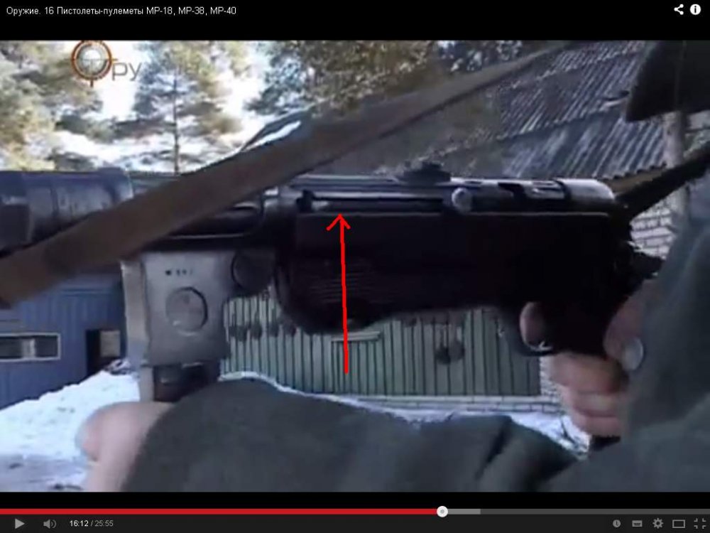

    На 16.11 взводит затвор.. Сам затвор не так отходит назад как на СХП, а еще какая то частьвыходит.. Я так и не понял,что это..
    Если он взводит затвор и тот отходит в крайнее заднее положение,то что за хрень у него вылазит?

    Hans, ничего там нового не вылазит :D
    и с кинематикой всё в порядке - тут ничего нового не придумано.
    на игровом видео - обычная реплика МР38, и на скриншоте ничего, кроме выступа на затворе и потёртости воронения не видно.
