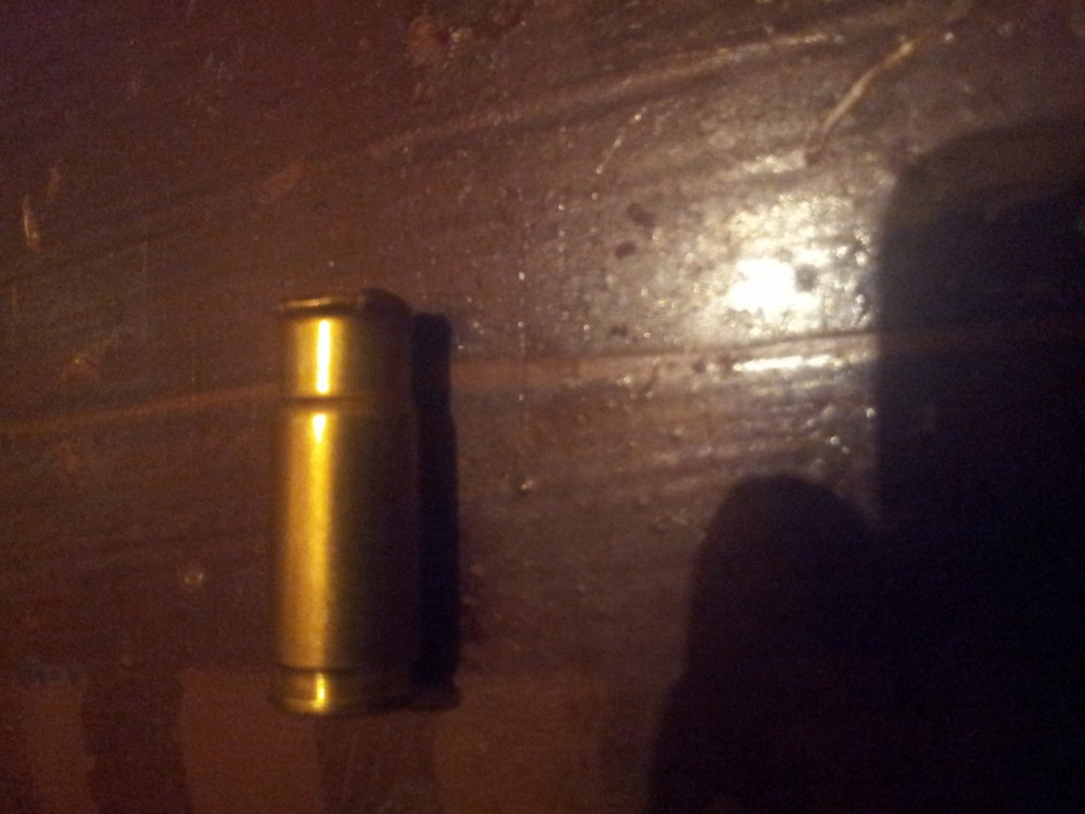

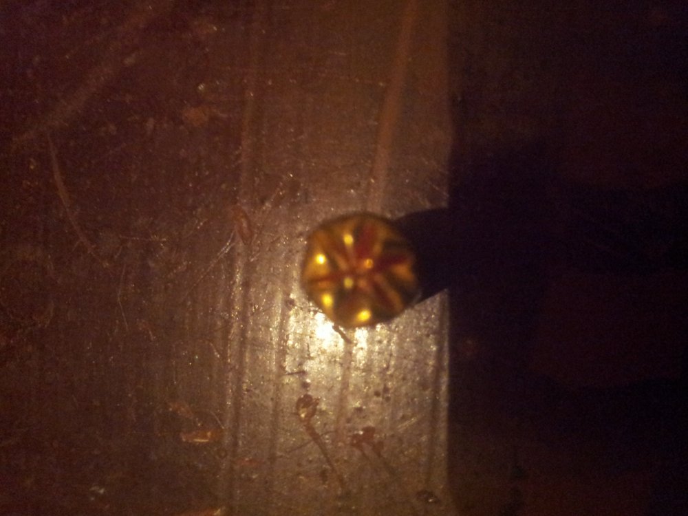

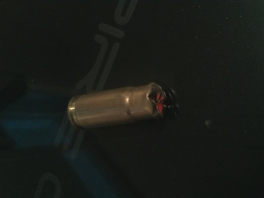

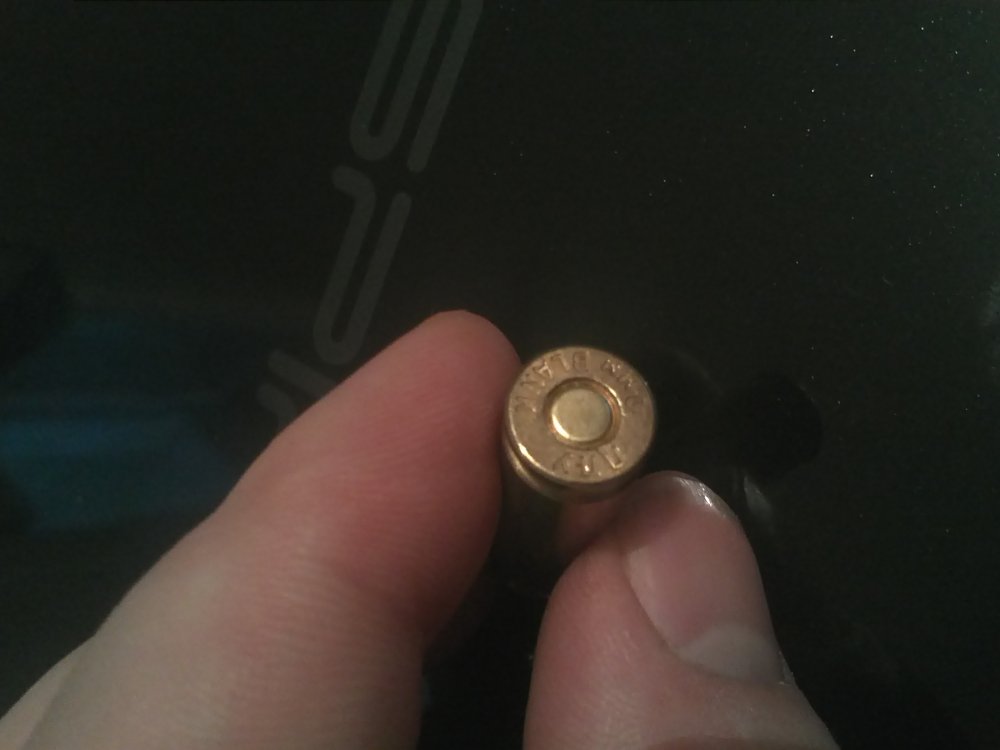

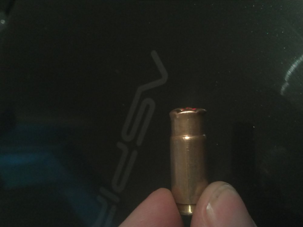

  19. m14ebr
    m14ebr Leutnant Клуб взаимопомощи
    29
    2.153
    Город Герой Киев
    лутше поздно чем никогда... фото осечных...
  20. Djin
    Djin Oberfeldwebel
    327
    Междуречье
    жуть, а накол то где???
  21. m14ebr
    29
    2.153
    Город Герой Киев
    вот в том то и дело....
  22. Djin
    Djin Oberfeldwebel
    327
    Междуречье
    пропишим алгоритм выстрела: задвига после выстрела на обратном ходе выдергивает из рога патрон, и гонит его в казенник, там его во что-то упирает, что сминается наконечник, а накол не происходит, хотя должен произойти в любом раскладе, хотя я могу и ошибаться ИМХО.
  23. =BY=RUDY
    =BY=RUDY Feldwebel
    268
    Минск, РБ
    В результате мятый патрон где оказывается? В патроннике или ...? Что-то мне думается, что до ударника тут вообще дело не доходит.
  24. Стрептоцит
    Стрептоцит Oberschütze
    81
    Заир
    странно, сам проделал так же все работает....
  25. kibalchish
    kibalchish Stabsgefreiter
    694
    Приветствую!Посмотрите в затворе выбрасыватель бывает так ,что нет выстрела,патрон мнет но проблема была в выбрасывателе задавливал в казенник и все и капсюль целый поправил и порядок!С уважением!
