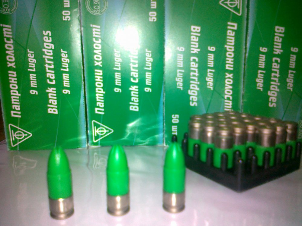

  19. Cybermaster
    Cybermaster Oberst Клуб взаимопомощи
    6.458
    В розницу - столько же, сколько и сербский люгер)))
    m14ebr подобається це.
  20. Leut.Horn
    Leut.Horn Вірменський офіцер
    16.515
    Почти в горах
    Жуть какая.. ИМХО пластик будет забивать жиклер со временем. рваться.если уж рвутся латунные от Партизана.
    По принципу охотничьих делали.. А могли бы и копию партизана забабахать..
  21. Cybermaster
    6.458
    Латунные рвутся потому, что у них навеска нормальная.
    А тут навеска в два раза меньше, да еще и порошок непонятный.
  22. Leut.Horn
    16.515
    Почти в горах
    Да и честное слово не камилфо,когда из оружия вылетают вот такие огурцы при стрельбе.. Это тоже часть реконструкции.. И она должна соответствовать..

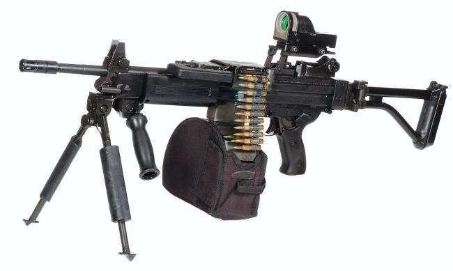

  23. m14ebr
    m14ebr Leutnant Клуб взаимопомощи
    29
    2.150
    Город Герой Киев
    вот кстате я про то что пластик забивать будет тоже в первую очередь подумал.....
    Форт у нас хитрый зверь... они под НАТО косят... если уже такое творят....
    чтоб было понятнее верхний Форт 401
    а нижний собственно Негев.....

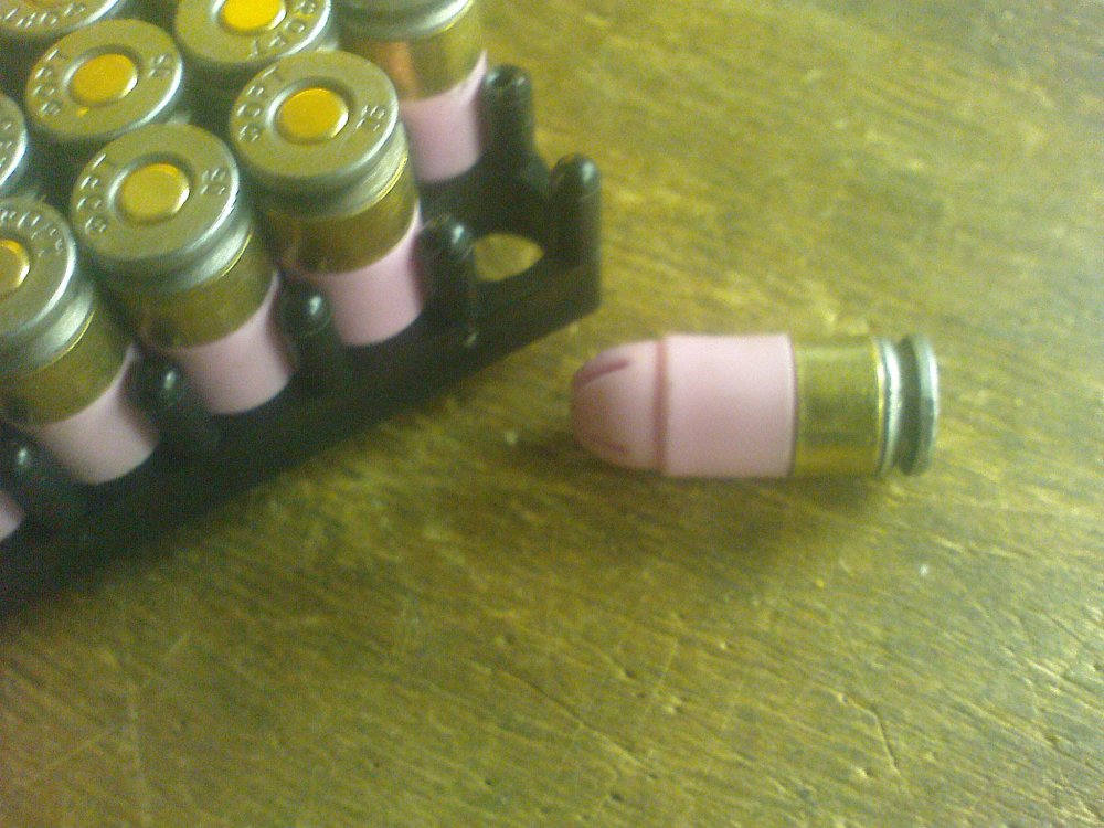

  24. Cybermaster
    6.458
    А вот вам еще! 9х18 Форт.
    Осталось только стразы вместо капсюлей)))
    Alex Richter та m14ebr подобається це.
  25. Leut.Horn
    16.515
    Почти в горах
    А мне 9х19,пардон,напоминают набор членов..или губной помады.. Интересно кто то использовал или нет?
  26. Cybermaster
    6.458
    9х18, может? Тогда члеников)))
    Навеска мизерная.
