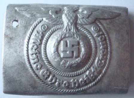

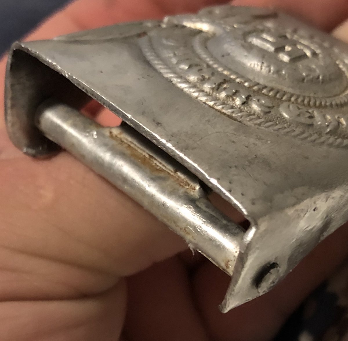

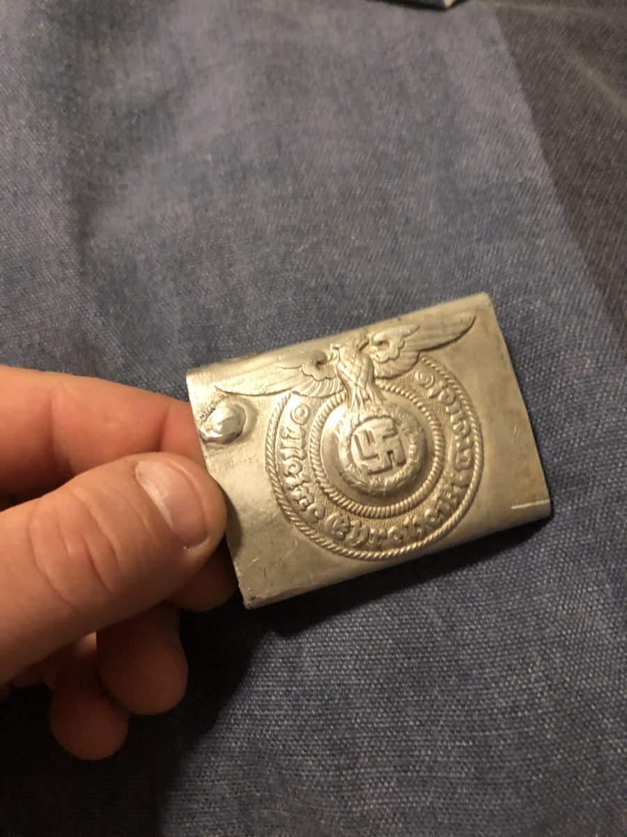

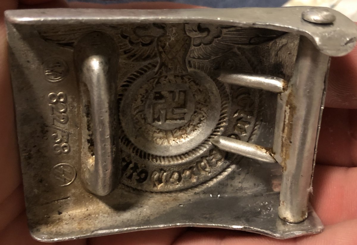

    Привет всем!Досталась вот такая пряжка,еще в те годы кем то была вырезана вилка и под левым крылом побито отверстие.прошу помощи как лучше реставрировать с ув.

    Мне так сдается что напрашивается вариант аккуратно срезать наискосок отбортовку пряги где проходила шпилька. По шаблону вырезать аналогичный участок из листового алюминия. Приварить аргоном, а потом зачистить и заполировать сварной шов. Так же заварить и отверстие на лицевой стороне.

    Залиште як є.Почнете щось приварювати нефакт що незробите гірше і пряжка втратить свою і так невисоку цінність.

    Представьте вчера ездил к аргонщику он сказал что не сможет,очень тонкий алюминий.:(

    Лучше оставить как есть.

    Не стоит реставрировать.

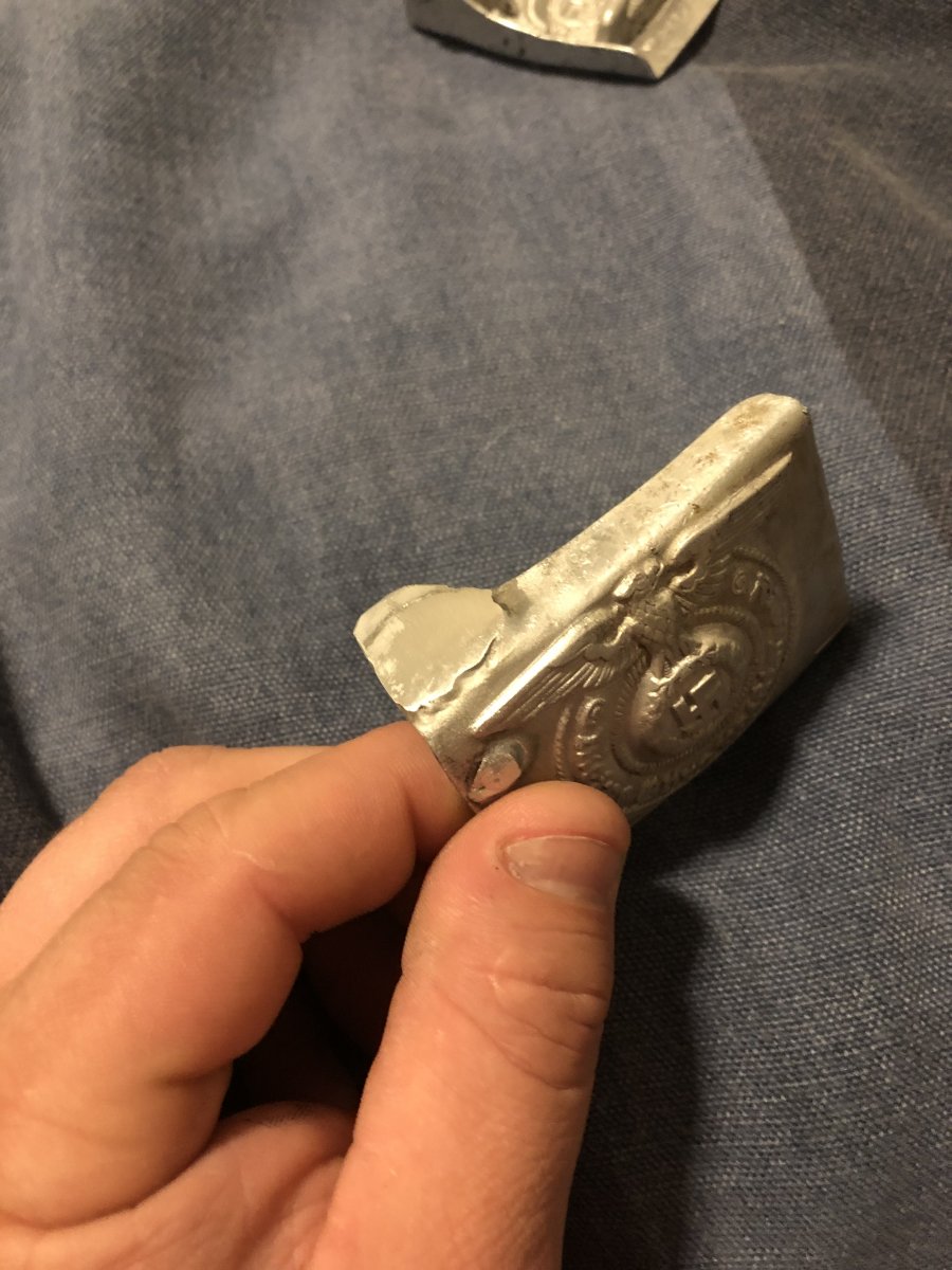

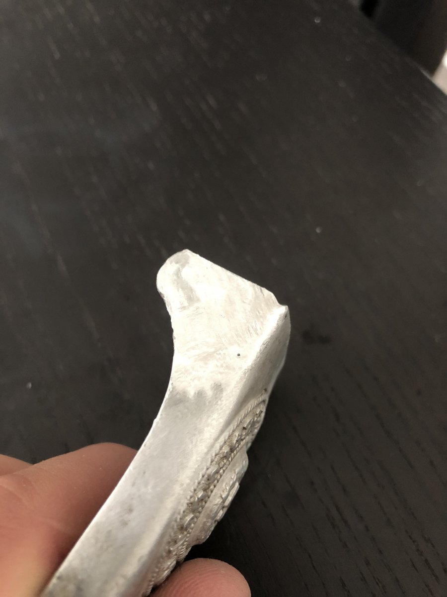

    Всем доброго времени суток!Девять лет пряжка не давала покоя.....И вот наконец то обрела жизнь)Фото реставрации прилагаю
    До реставрации

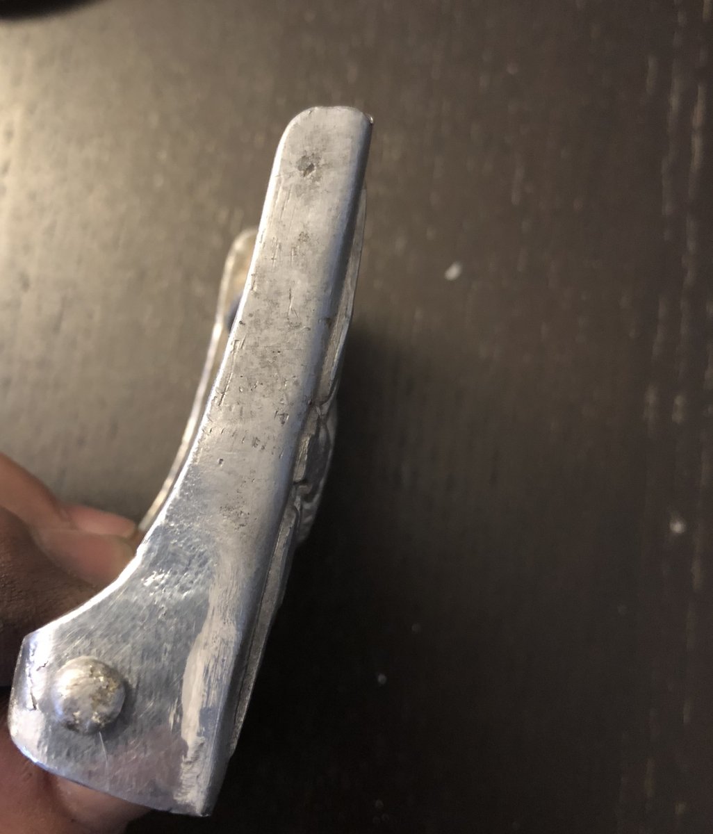

  10. ss-t
    ss-t Oberfeldwebel
    1.523
    Рiдна ненька Украiна

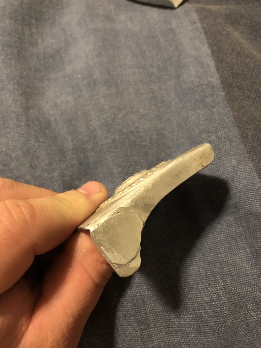

    Процесс

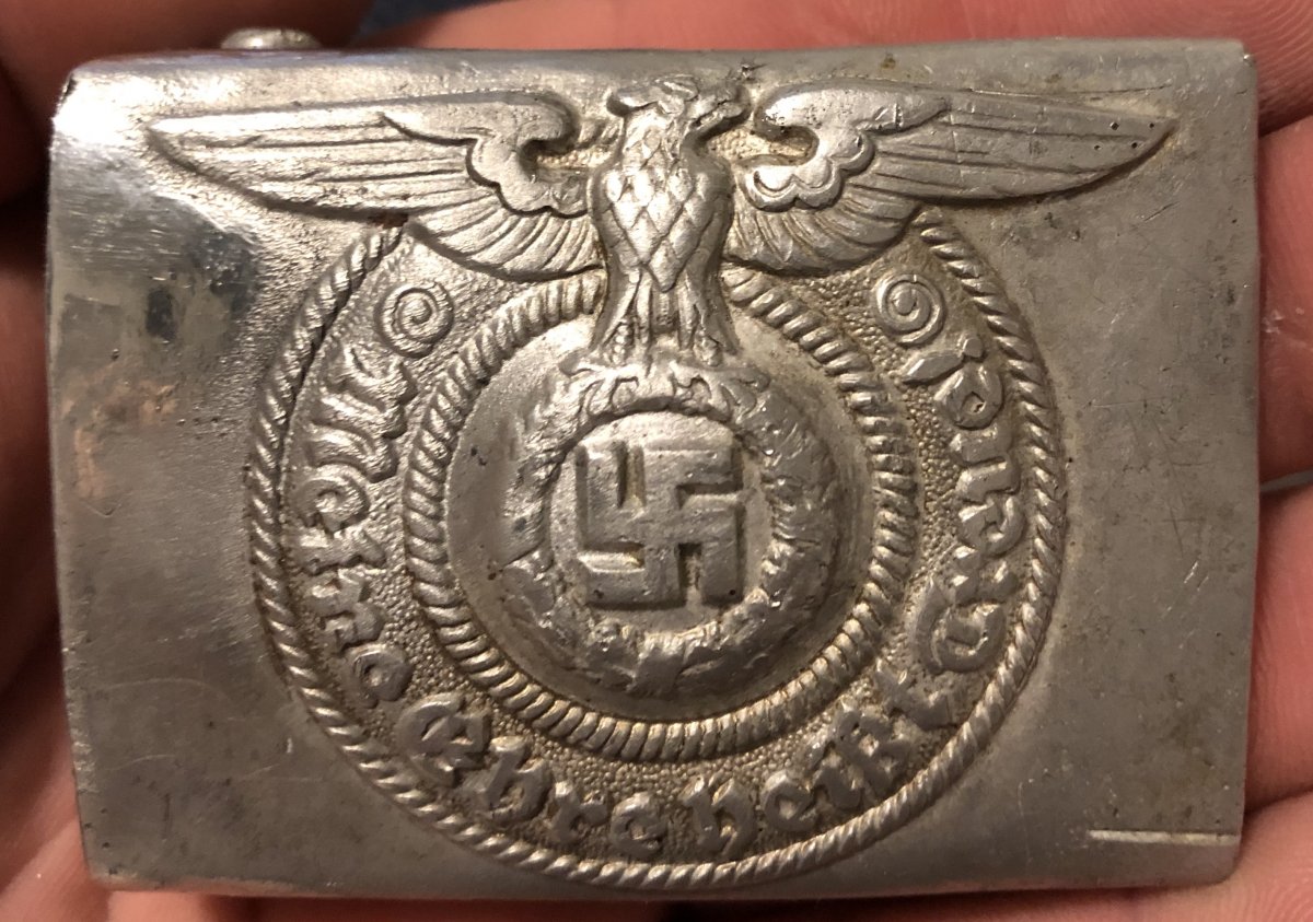

  11. ss-t
    ss-t Oberfeldwebel
    1.523

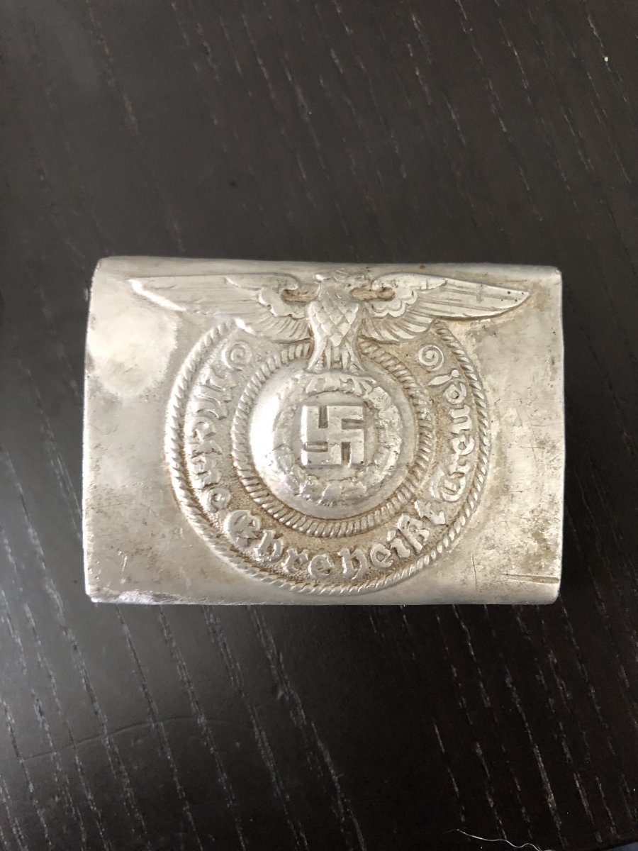

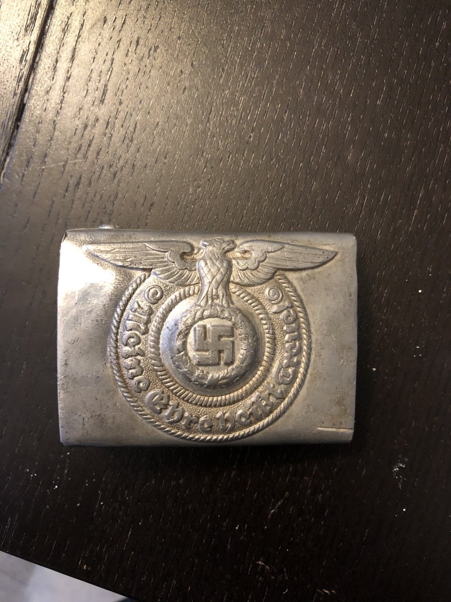

    Завершение!

    Хорошо получилось. Непонятно, зачем было ждать 9 лет. Здесь либо сварка аргоном, либо пайка припоем Castolin. Нужно немного еще поработать над однородностью поверхности, а то видно отличие. Сбоку видны следы стачивания, спереди надо шагрени добавить, чтобы было, как основной слой, возможно щеткой со стальным ворсом.

    Стосовно відновлення частин то досить добре зроблено.
    Що стосовно місць реставрації то повністю підтримую вас. Потрібно чуть допрацювати.
    Можу добавити лише приклад з особистого досвіду , як металічна щіточка на бор машинці робить з нової поверхні стару пошарпану. робити по чуть чуть і доводити до однорідного стану.

    В моем случае нужна была именно сварка!Т.к.качество однородности металла много значит!Да за 9 лет не встречал хорошего сварщика который сделал бы все так как мне нужно!Зачищены только места самой сварки т.к.убирать «живой «металл не вижу смысла!Со временем потускнеет и будет так же как и остальная поверхность!
