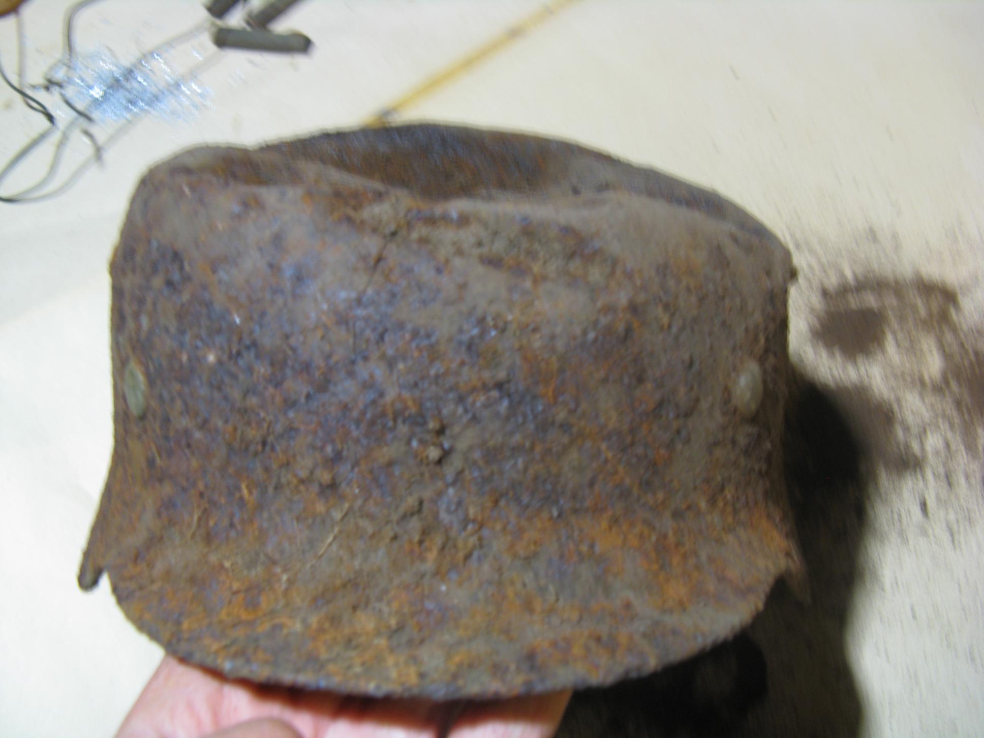

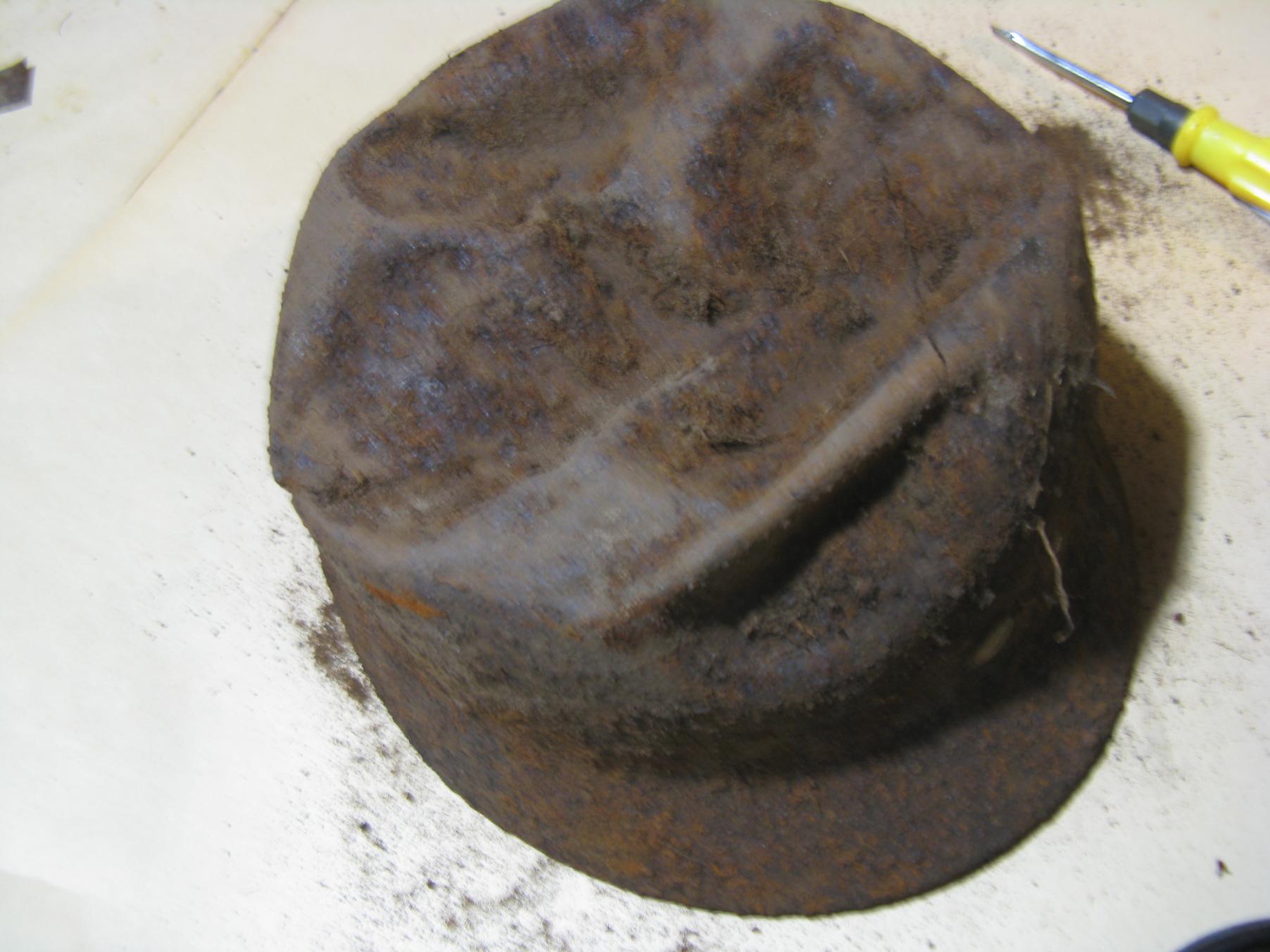

    Попались две шапочки М-40 и М-42 в похожем состоянии. Хочу услышать мнения о возможностях восстановления. Заранее благодарен.

    Металл на удивление крепкий, только в одном месте трещина 2 см. Даже обруч местами в родной краске, но гнилой. Вальц - целый. Как с ней работать, производственных мощьностей нет, посоветуйте.

    Пробовать нагреть до красна, дать остыть постепенно, потом выстукивать , должна выпрямиться,крепкая конечно уже не будет, но сделать попробовать на полку можно. Если и не выйдет-не велика потеря.

    Если не прослабить металл и начать выгибать будет лопаться, Tamerlan25 правильно говорит надо нагревать до красна.

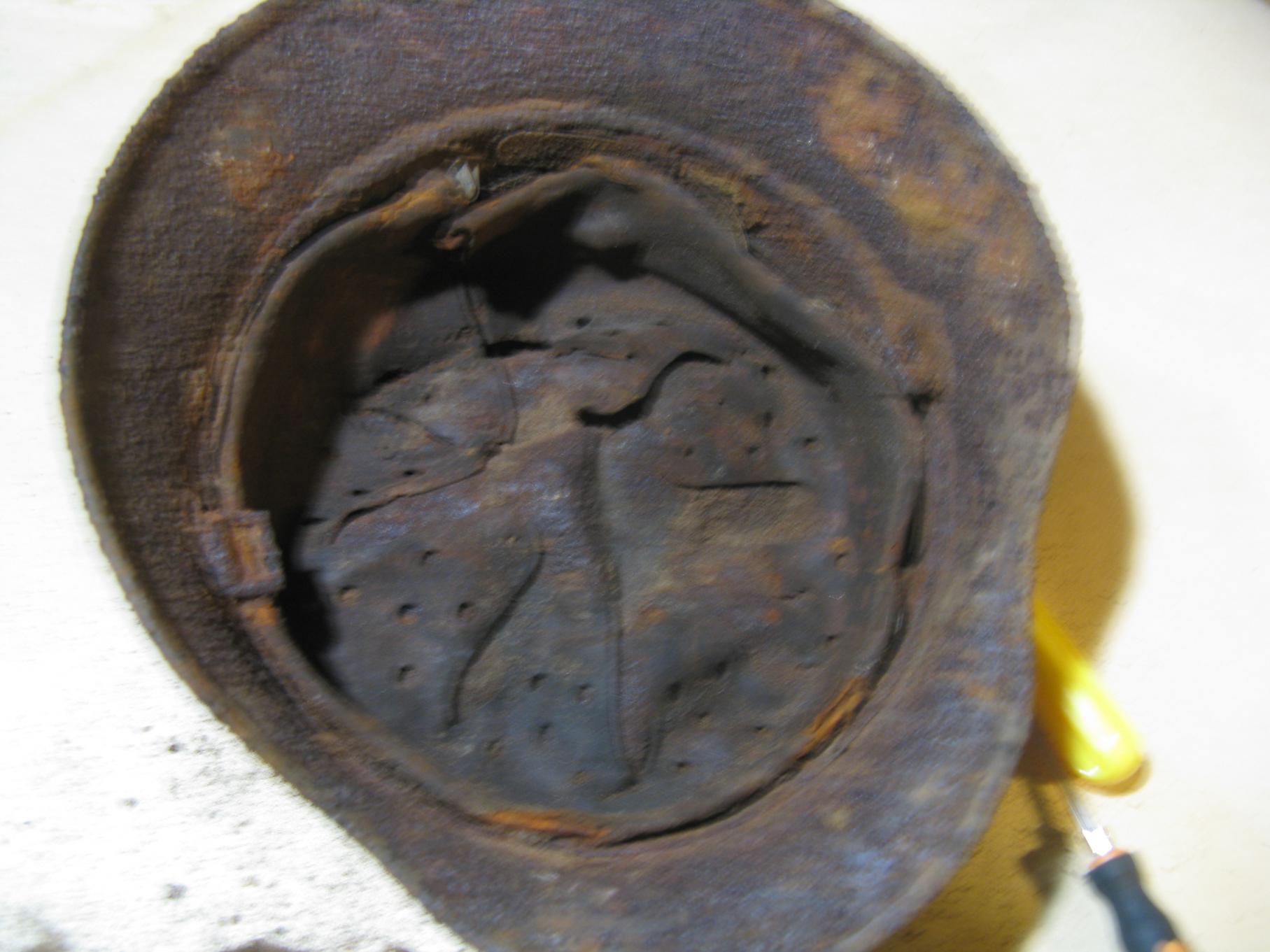

    Самый простой способ в домашних условиях. Предварительно разобрать помыть, очистить от ржавчины. Отрезать купол. И сделать купол из стекловолокна. Обязательно сохранить и привести в порядок подшлемник.

    Не нужно её отпускать. Она и так уже пружинить не будет. Чтобы выправить центральную вмятину, нужно вставить в каску деревянную колодку подходящего диаметра и ударить по ней кувалдой. Остальные вмятины потихоньку править молотком на подходящей наковальне. В качестве наковальни удобно использовать болванку какого-нибудь тупоносого снаряда типа советского бронебоя 76 мм.

    Дома думаю геморно будет греть..рихтовать и резать..Если нет гаража и газовой горелки на плите не нагреть...Я бы поступил таким образом. Нашел в лесу колоду диаметром сантиметров 30 и высотой столько-же может чуть больше. Дома выбрал в торце колоды "куполообразное" углубление..Вышел бы на свежий воздух прихватив тяжелый молоток, клещи,заготовленную колоду, несколько прочных брусков где-то 6х6 см с плоским концом и еще несколько с заокругленным, как у тупоконечной пули..Развел хороший костер прогрел шапку докрасна, уложив ее куполом к углям, положил в колоду-оправку несколько раз ударил до выпрямления грубых вмятин тупоконечным бруском..потом снова нагрев..когда начнет входить в колоду-оправку перейти на заокругленный брусок..греть нужно будет после 3-4 ударов.. Идеально не распрямите, но исходную форму придадите. Если шапку малось поведет, то до относительно идеальной формы доводите в холодном виде тяжелым резиновым молотком. Не бросайте остывать в воду..дайте ей остыть самостоятельно. Ни в коем случае не бейде железным молотком на железной оправке. Металл расклепается и попрет..Если все удачно, то за час управитесь..

    Дельный совет насчет костра и колоды. Очень удобно будет вытягивать купол 3-х кг гантелей( на горячую естественно) после вытяжки попробовать рихтовать 9 на холодную) килограммовой гантелькой( предварительно шлифанув боёчек чтоб был ровный) или если есть возможность достать такой молоточек как на фото. В качестве наковальни на которой будет проходить рихтовка можно использовать кусок свинца, свинец в отличии от деревяхи гасит энергию удара и не повреждает поверхность как стальная наковальня... Мое мнение, что отрихтовать этот касон и вернуть изначальную геометрию вполне реально.

    К стати если есть трещины на куполе то перед вытяжкой их желательно поприхвачивать полуавтоматом на расстоянии в несколько см, иначе после вытяжки трещины превратятся в некрасивые щели подобно осколочным повреждениям

    Геометрию вернуть реально, но без шпаклевки не обойтись (мелкие изьяны все равно останутся). Перед выстукиванием необходимо произвести отпуск: нагдеть касон, и дать ему медленно остыть - чем медленнее, тем лучше (напр. нагреть в костре, и оставить ее там, что бы она вместе с углями остыла - но тут времени нужно много)
    Выстукивать можно ещо на 32-кг. гире, а потом на толстом войлоке (2-5 см.)
