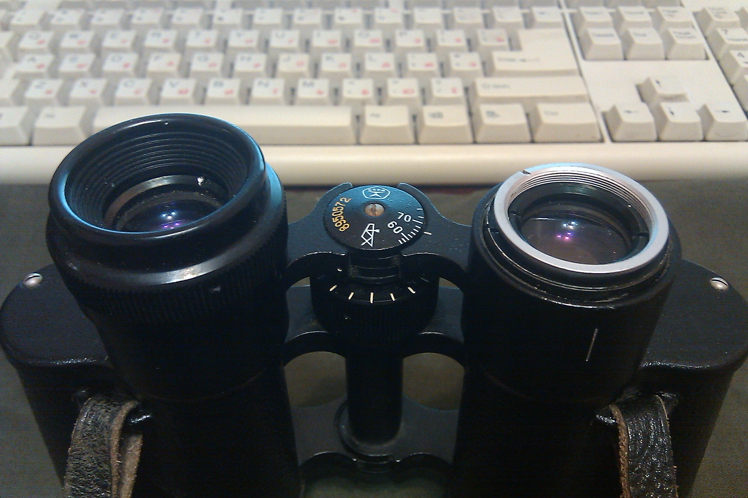

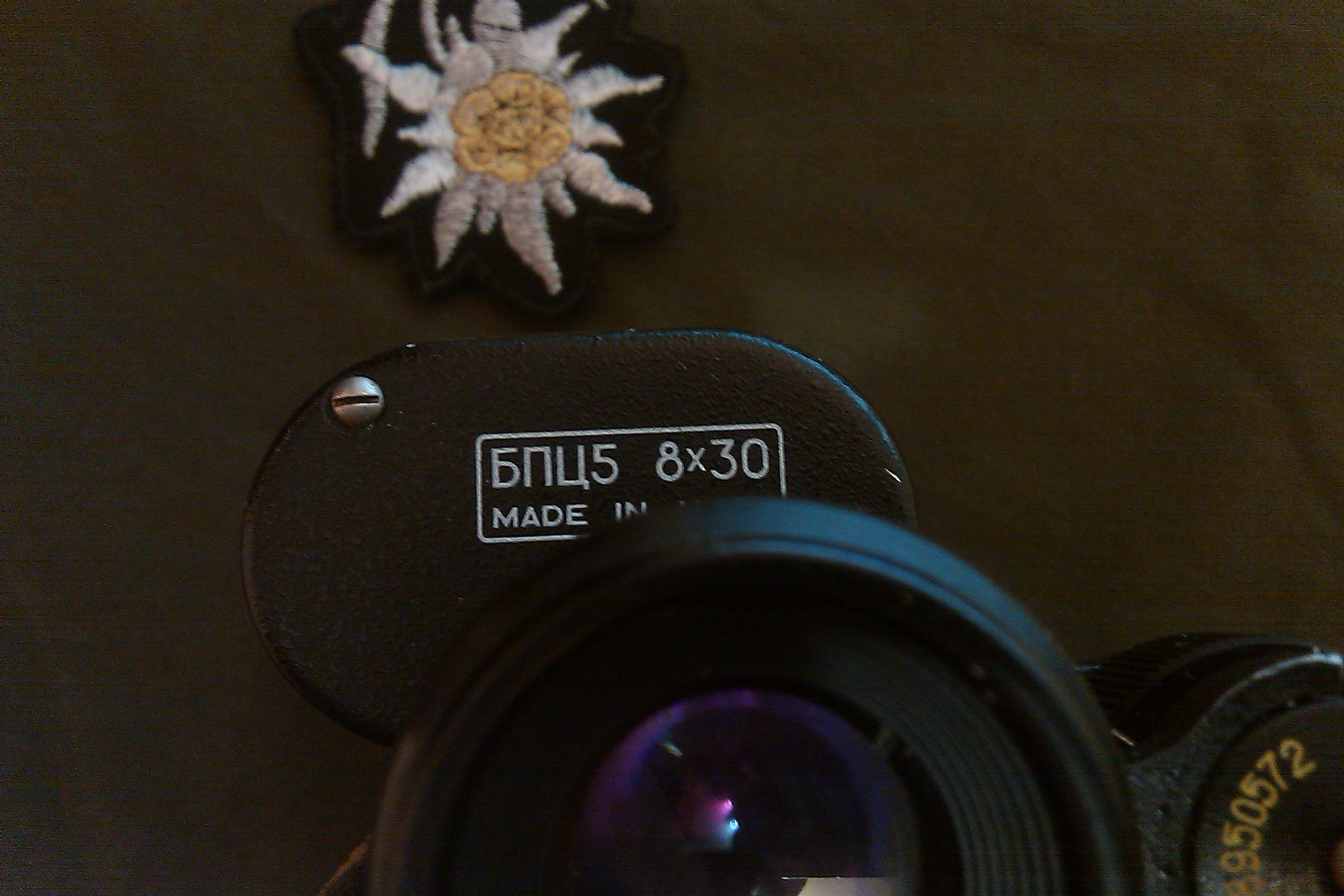

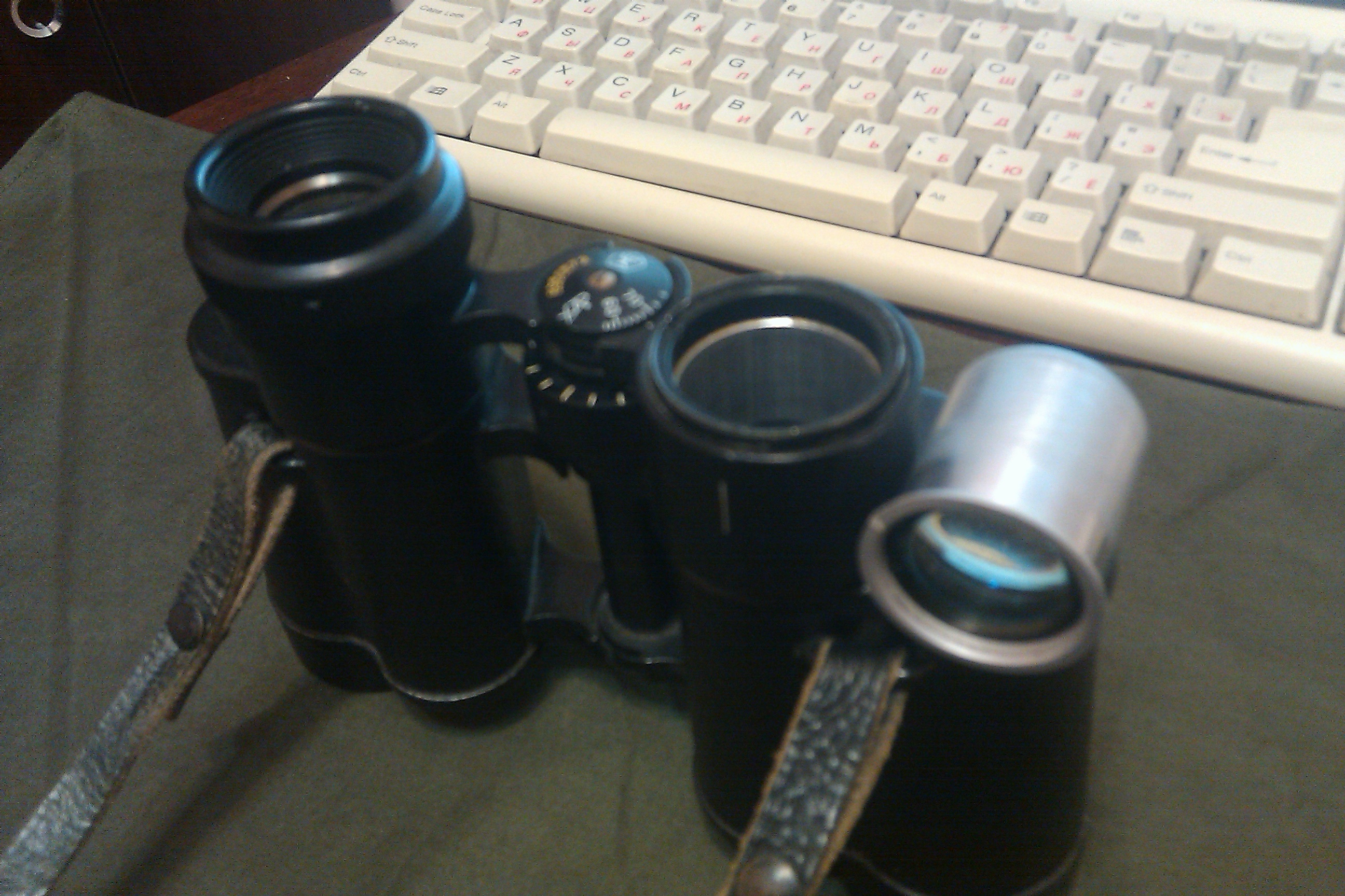

    Имею в наличии бинокль БПЦ-5 8х30; домашнего хранения, состояние - "5". Но разбился правый наглазник. Оптика, юстировка - не пострадали, всё идеально. Вот мои вопросы к компетентным камрадам:
    1) Можно ли починить девайс в окрестностях Одессы, и сколько примерно это будет стоить?
    2) Если поддается ремонту - можно ли воткнуть вместо обычной линзы линзу с сеткой?
    3) Какова цена бинокля в неотремонтированном состоянии "как есть"?
    Иными словами - что делать?? )))
    Спасибо всем заранее. С уважением, - М. Виттман

    Подскажу:
    1- Ищите наглазник на свой бинокль с донора (благо такие наглазники биноклей гражданского применения КОМЗ под окулярную линзу 22 мм достаточно распространены). Монтаж-демонтаж - 3 потайных винтика (см., как левый).
    2- воткнуть "линзу с сеткой" в этот бинокль лично вам, увы, не получится, т.к. это конструктивно не предусмотрено в БПЦ, сетка нанесена не на линзу, а на стеклянную пластинку в фокальной плоскости объектива правого монокуляра и применяется в биноклях с раздельной фокусировкой (военные полевые или морские).
    3- Цена вашего бинокля "как есть" - 200- 250 грн в зависимости от состояния оптики- механики с профитом под восстановление.

    Добрый день. В моём городе производились данные бинокли и лет 5 назад я помогал человеку с линзами на него. Если тема ещё актуальна-могу узнать.

    Тема актуальна, камрад. Наглазник пока так и не нашел.
