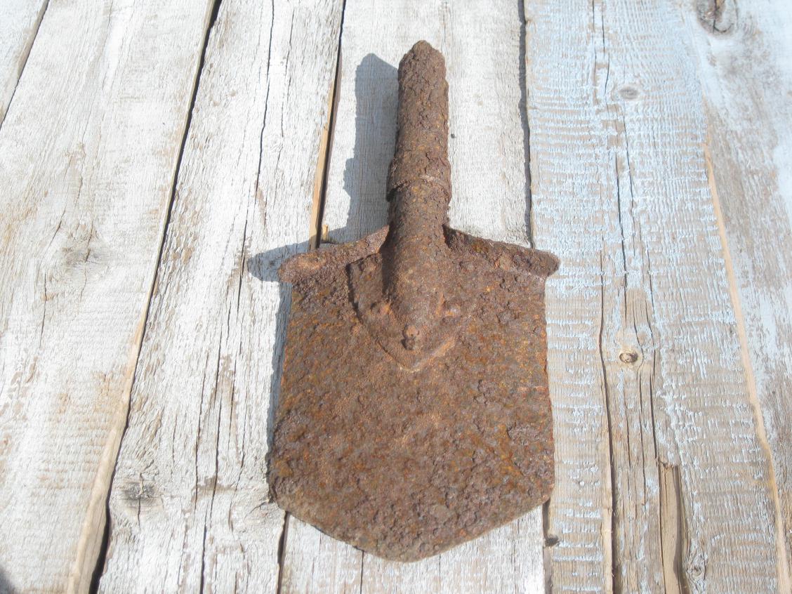

    хочу попробывать очистить вот эту лопатку....а чем не знаю

    Замочи в лимонную кислоту 100гр на литр воды.

    Можно просто уксусом залить-2-4 дня и будет чистенькая:smile_12:

    электролизом или лимонкой

    100гр на литр воды сильно круто!:D-КОНЦЕНТРАТ;)-литров на 5 еще можно,переодически чухая лопатку щеткой по металу.

    а сколько уксуса заливать?

    лучше всего пескоструй,но его попробуй найди:rolleyes:а так я брал два 100гр. пакетика лимонки на 7л. воды,закинул на ночь,утром щеткой по металлу почистил затем сполоснул,если мало опять в лимонку до вечера,и так повторяешь процес до нужного результата.

    Я бы лучше в уксус сунул, правда сосуд закрытый нужен, воняет однако. Уксус чёрную ржавчину лучше жрёт, чем лимонка. Вот по латуни лимонка лучше.

    вот что стало после лимонки ДО ПОСЛЕ

  12. В керосин и каждый день подчишать шёткой по металу.

    Или зажарь на касре...или кислотами. Лимонкой, уксусом, щавелькой, азоткой и т.д..не принципиально, процесс химичискей все равно один. Дело в пропорциях. Ну или есть возможность - электролизом
  14. Помоему сейчас 21 век и есть электро дрели и металические шётки насадки,если ненапрегаяся каждый день по 20 минут к концу недели блестеть будет:D

    А надо-ли оно вообще ?
    Если единичная находка и с очисткой не сталкивались (а так кажется), то затраты на химикаты, пробы всякие и потраченное время, окажутся раз в пять больше стоимости самой "лопатки", если ее прикупить на форуме или даже новой.
    Бросьте ее в подходящую по объему емкость с водой и добавьте туда пару ложек стирального порошка или настругайте хозяйственного мыла. И нехай киснет пару-тройку недель. Поглядывайте время от времени, да наросты раскисшие счищайте - зачем тратить кислоту, на то, что само отвалится.

    пройдись напильником убрать немного ржавчины когда дойдешь до метала кидай в лимонку .

    а сколько нужно ржавую вещь жержатьв в солярке?

    Пока не очистится..;)
    Все зависит от слоя ржавчины..

    сунь в 6% раствор уксусной кислоты на 2-3-ое суток. Потом кордщёткой - и будет блестеть.

    Очистится очистится.. В уксусе подержи, или электролизом..

    сувать в керосин довольно дорого, дешево и сердито лимонная кислота.

    Самое дешевое средство что бы выело именно ражавчину это 3 процентный раствор серки 1литр +пару таблеток сухого спирта !!

    я бы для начала чистанул шёткой, потом в кислоту сунул. так быстрей отойдёт
