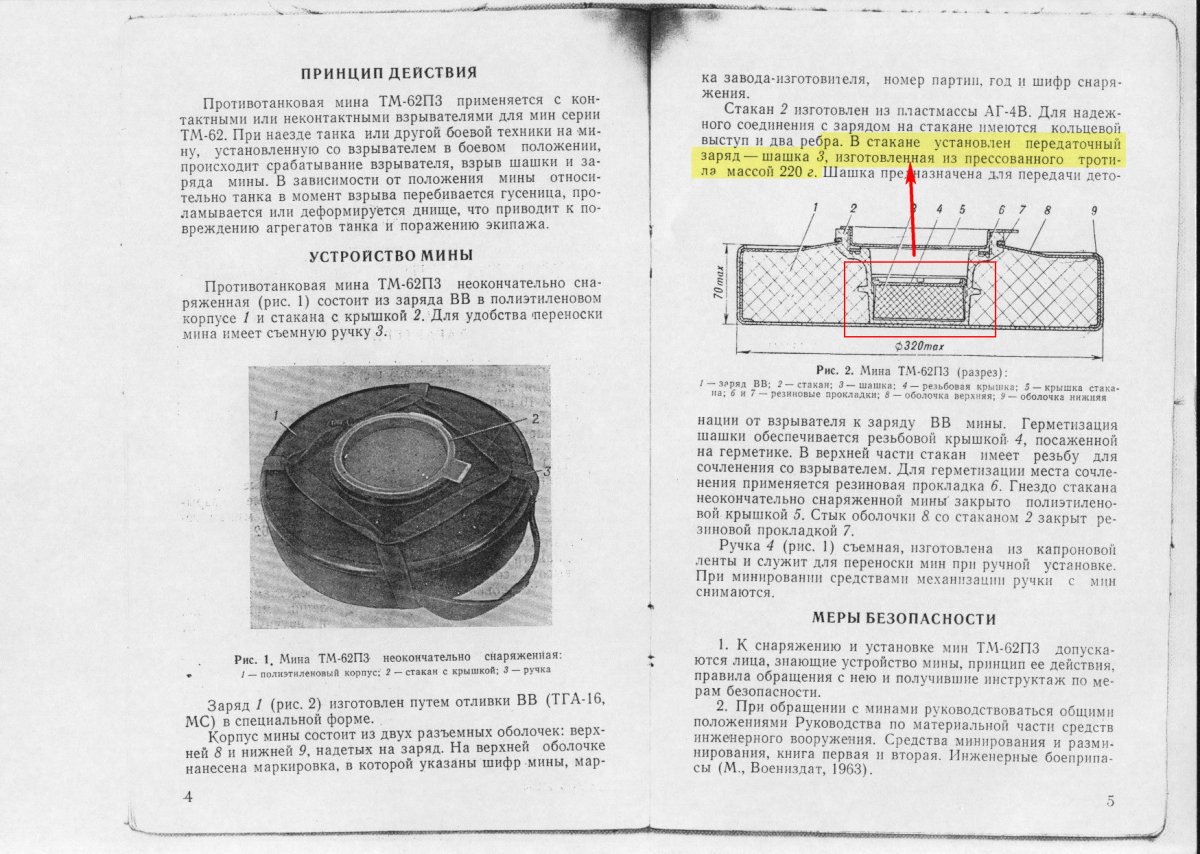

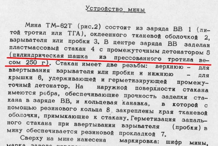

    В качестве примера (и сравнения данных) из Руководства на ТМ-62П3...Вроде "тетя Маша" правильно цифры списала в табличку? Или по Вашему тут опять фальсификация?
    З.Ы. С грамматикой многие не в ладах....А вот с математикой дружить надо. Против формул не попрешь!

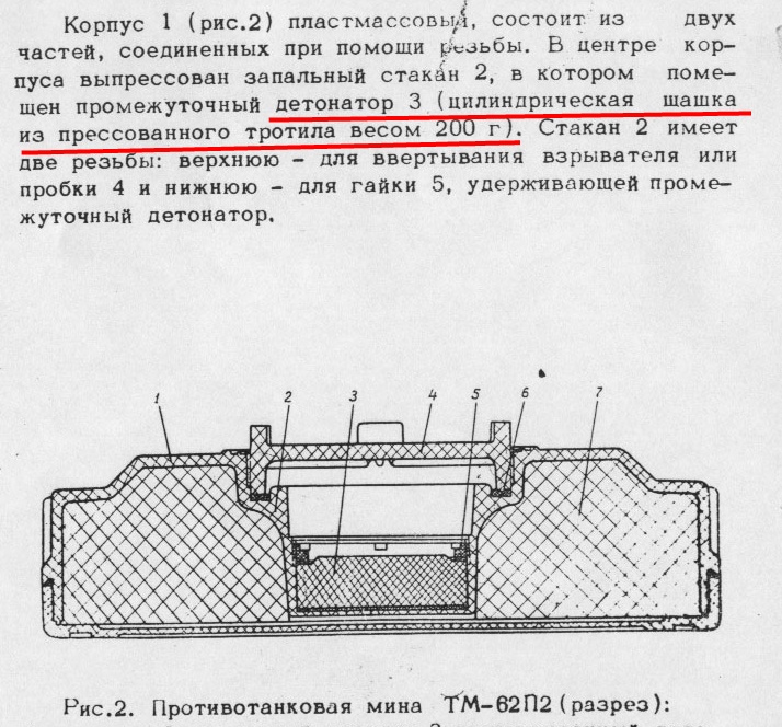

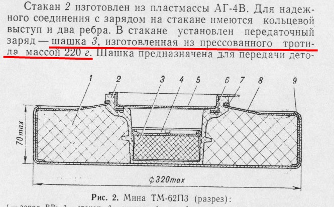

    А то знаешь,вот смотрю я на инструкции,а твой базар в них и не вписывается.Ну никак! :) Ведь 200 грамм ВВ у ТМ-62П2 - это не 200 грамм ВВ+корпус. Детонаторы у мин по всей видимости были всё же не одинаковой массы, и поэтому их массы не указаны в 3-м томе ИБ. Именно на 62М пока инструкцию не нашёл у себя в закромах.

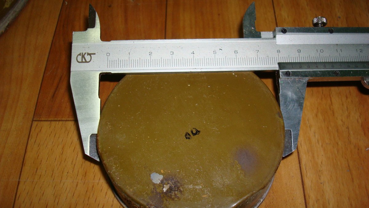

    Не тешь себя иллюзией. Журнал Мурзилка не поможет. И не нужно тут плести про ТМ-62П2. Это совсем другая мина. Я тебе про Фому, а ты мне про Ерёму. Специально для таких умных и начитанных как ты - в субботу или в воскресенье проведу вскрытие. Могу видео сварганить. Только куда залить - Ютьюб такое блокирует. Может и я не прав. Но специально возьму таблетку именно с ТМ-62М, померяю штангенциркулем, а не русским аршином ( диаметр, высоту ) без завальцовки. И взвесим его и содержимое. Или опять засада - думаешь я буду обманывать?

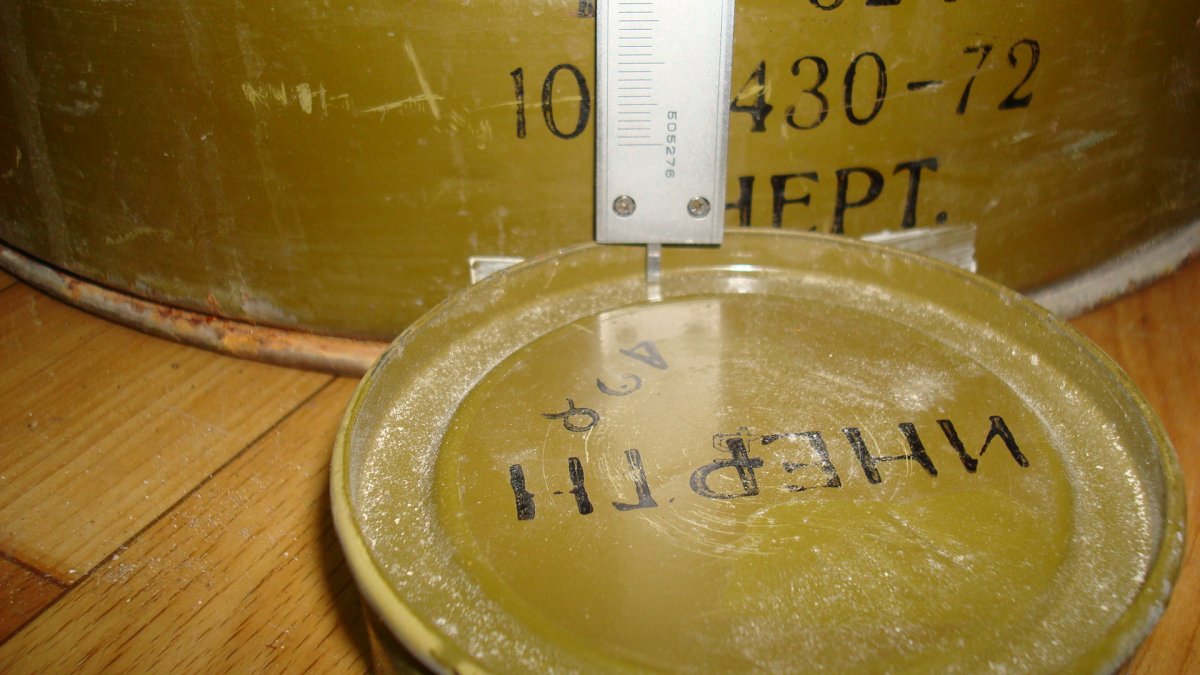

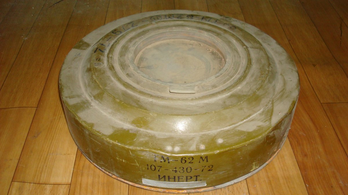

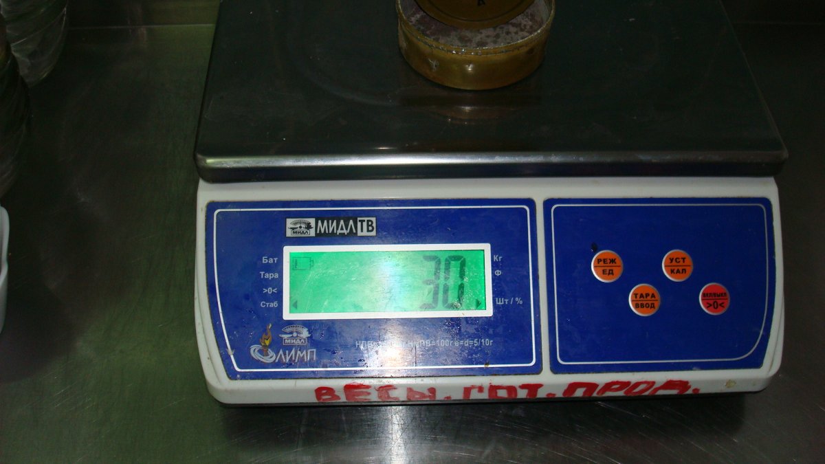

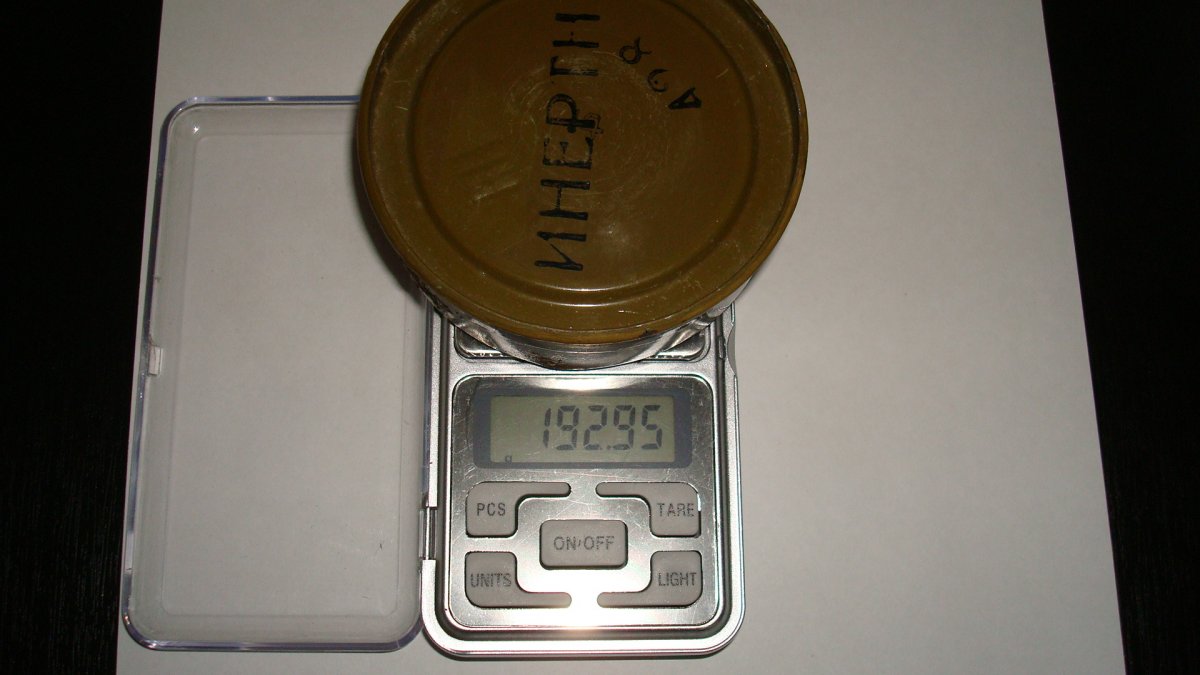

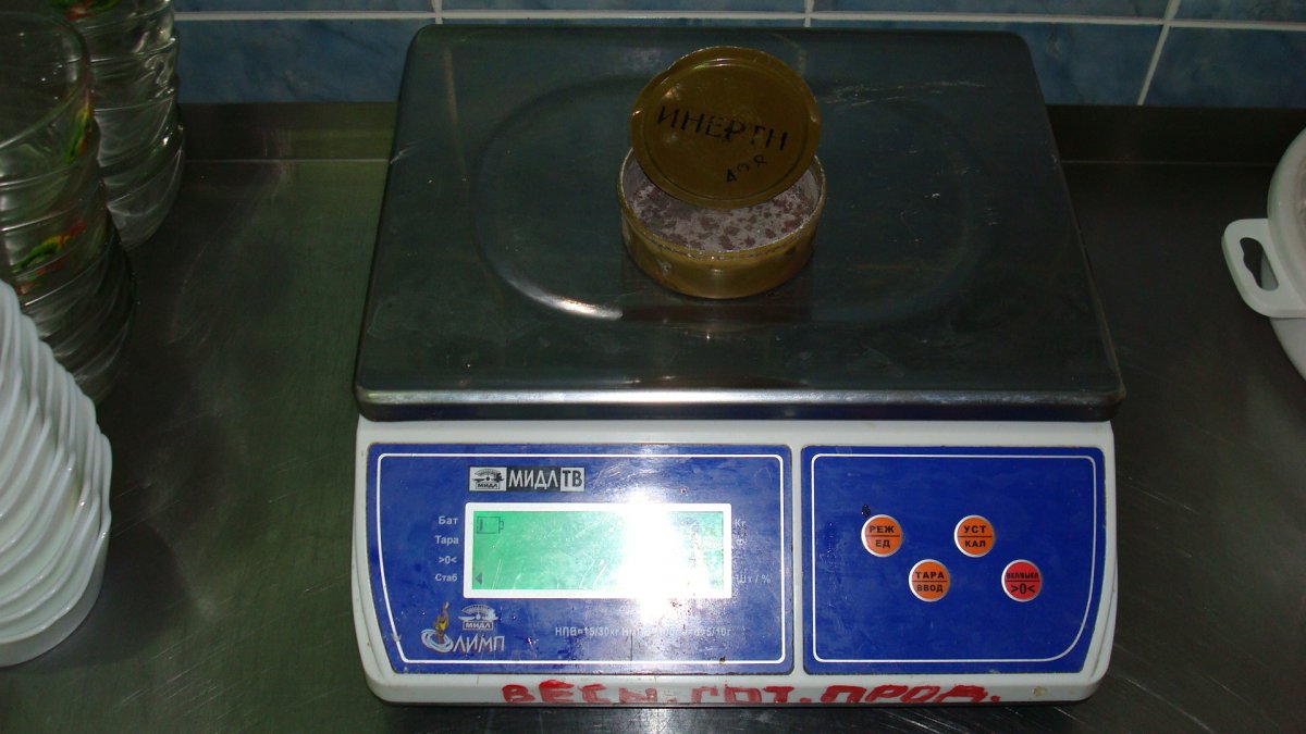

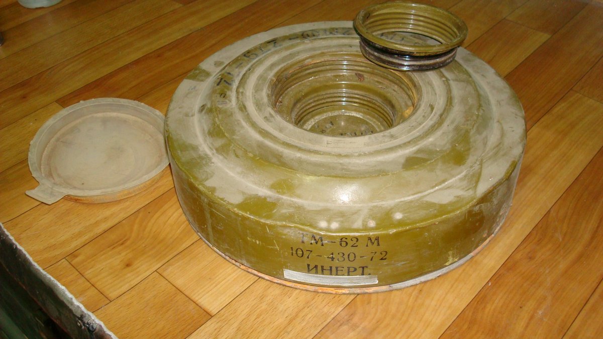

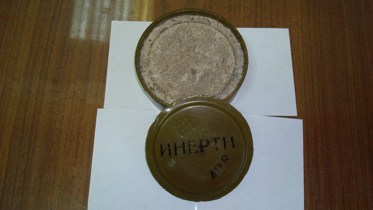

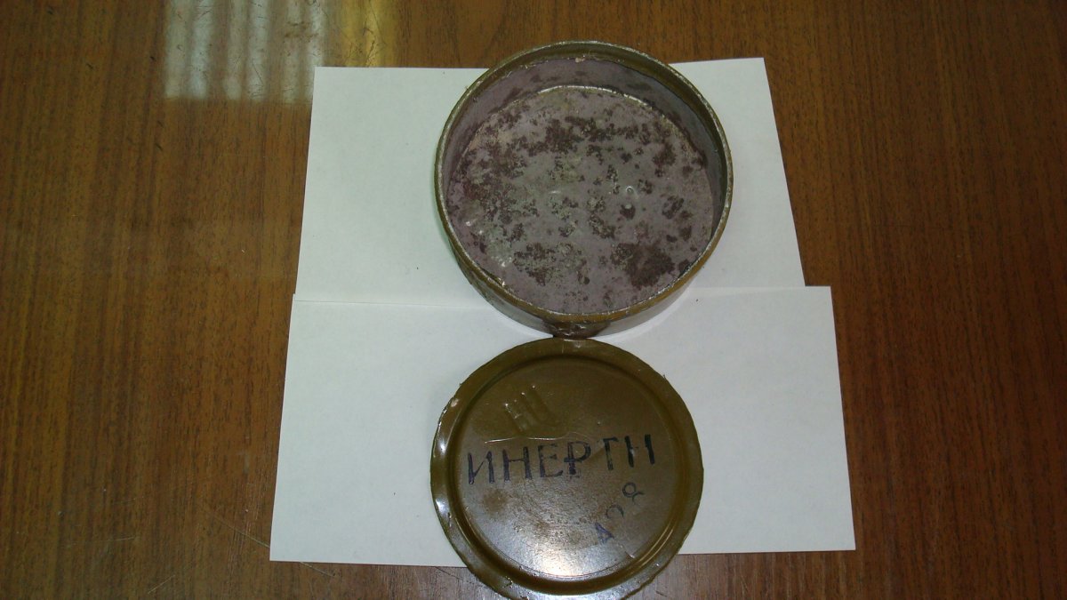

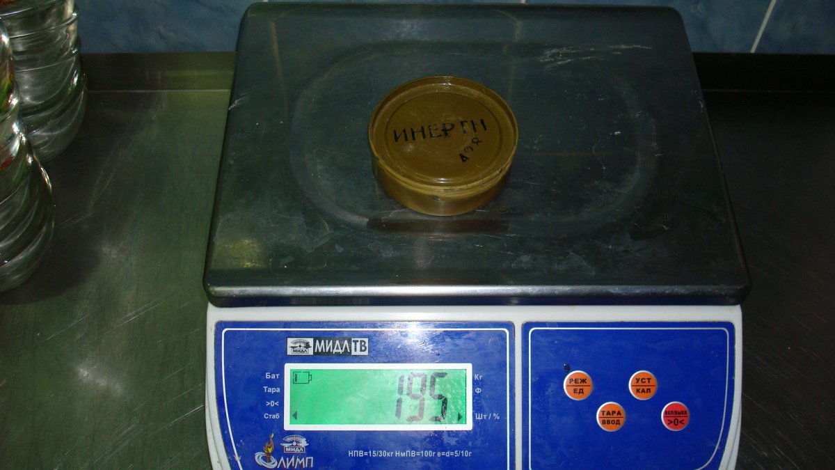

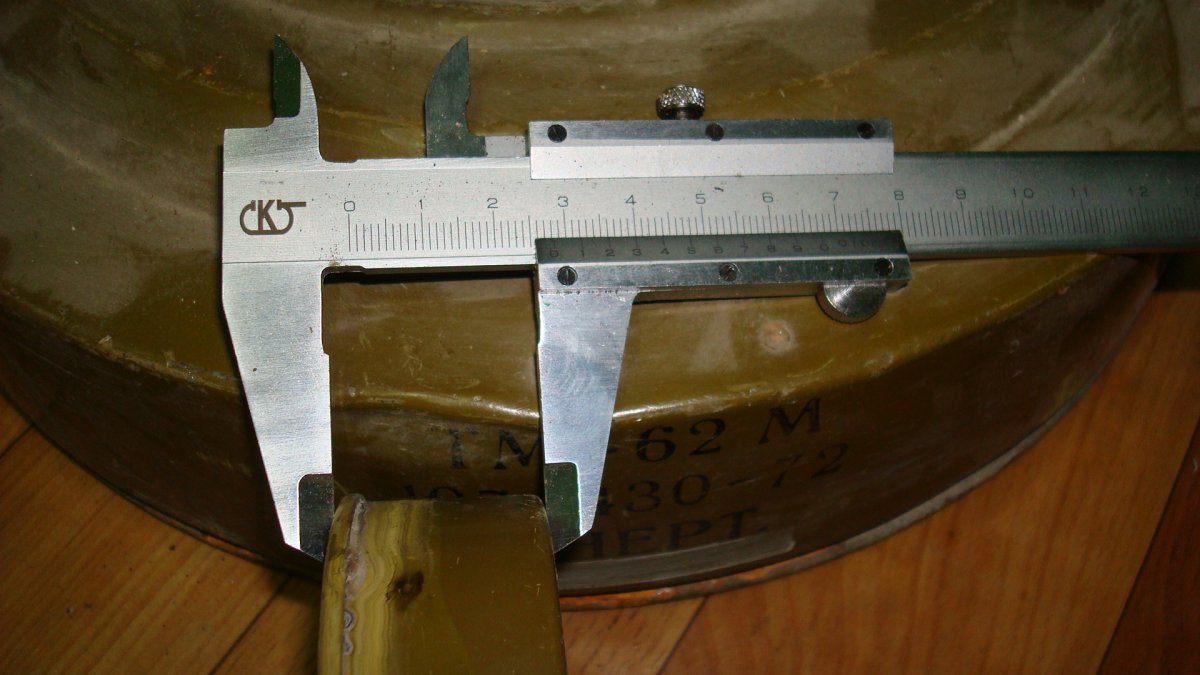

    1. Alexandr167 - Вы не замечаете что сами себе противоречите? Таблетка весит целых 200 грамм (!!!) и это правильно, а ВВ в ней только 100 грамм. Не слишком ли расточительно металл переводить в никуда? Следующий момент.
    2. "Кодла" по-видимому находиться в той организации где Вы отбываете службу либо трудовую повинность, а здесь все же собрались единомышленники и будьте любезны проявлять культуру общения (если таковой Вас обучали) с незнакомыми людьми.
    3. Далее - Вы не привели НИ ОДНОЙ ССЫЛКИ или ВЫДЕРЖКИ ИЗ ДОКУМЕНТА (КНИГИ) по данному вопросу. Если Вас не устраивает информация МО РФ, то приведите опровергающую информацию из наставлений, руководств, инструкций МО Украины либо ГСЧС Украины.
    4. Дальше я привожу фото, которые говорят всё сами. Ждем теперь от Вас аналогичного эксперимента по взвешиванию и выкладкой "100 грамм ВВ в таблетке". Можно так же с инертной, а за боевую - вообЧе будет огромное спасибо!
    P/S Надеюсь с математикой как и с орфографией у Вас всё в порядке? Вычитание самостоятельно сможете сделать?
    P/S/S И вновь, не обессудьте за настойчивость, - расскажите нам как 10 граммами тетрила автомобиль "Нива" перевернуть. Ну очень хочется узнать. А еще лучше фото приложить. Или Вы только умеете молодняку "военные песни" петь??

    Не умничай. Кто-кто себе противоречит, так это ты. Еще недавно ты с пеной у рта утверждал, что только ВВ в таблетке - 220 грамм. А кинул на весы - оказалось вся таблетка ( с металлом корпуса, начинкой) аж 193 гр. Пустой - 30 гр. Ну это не 200 грамм.
