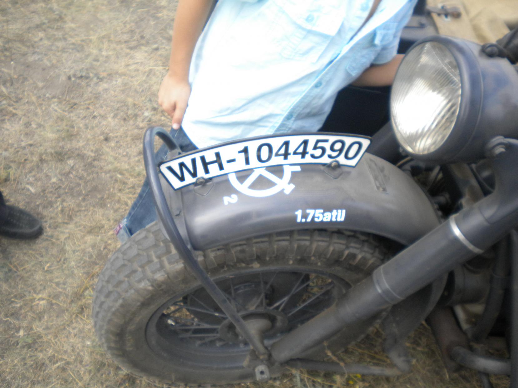

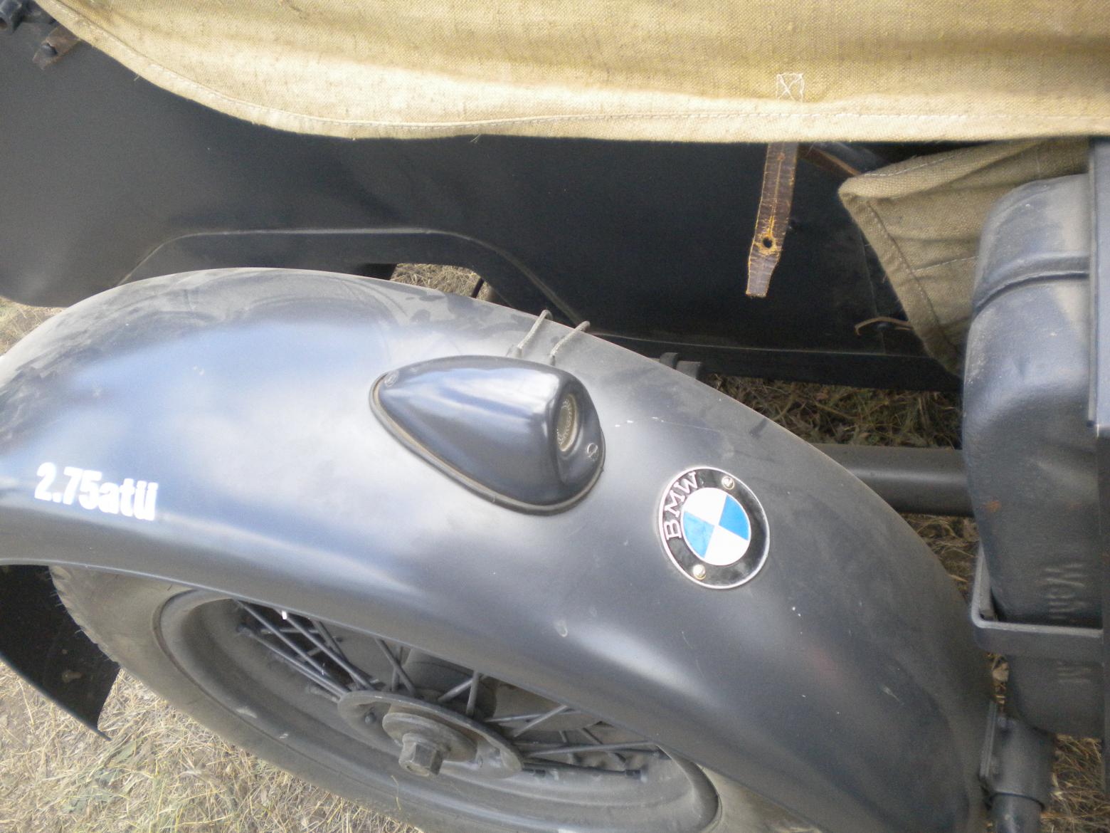

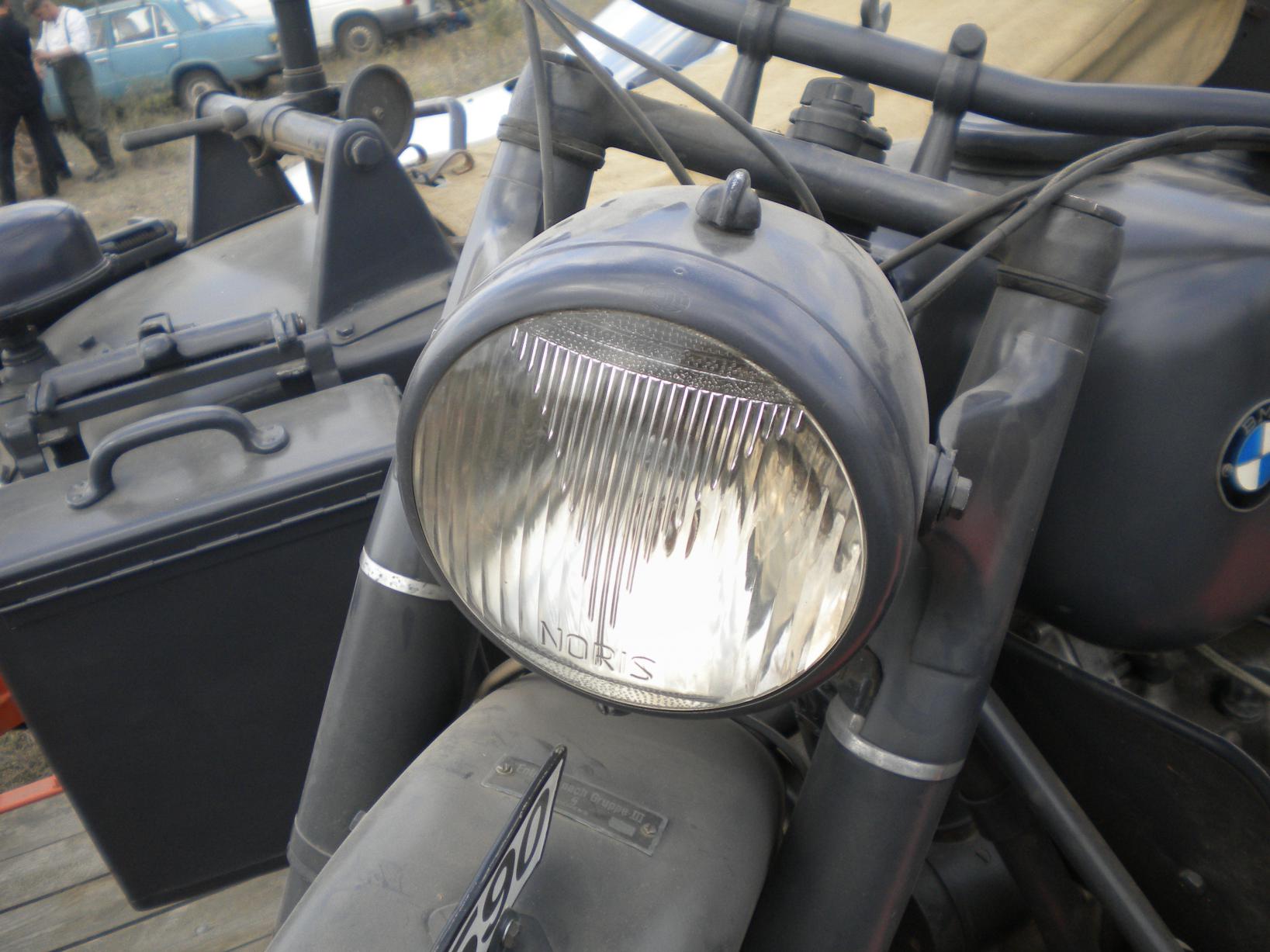

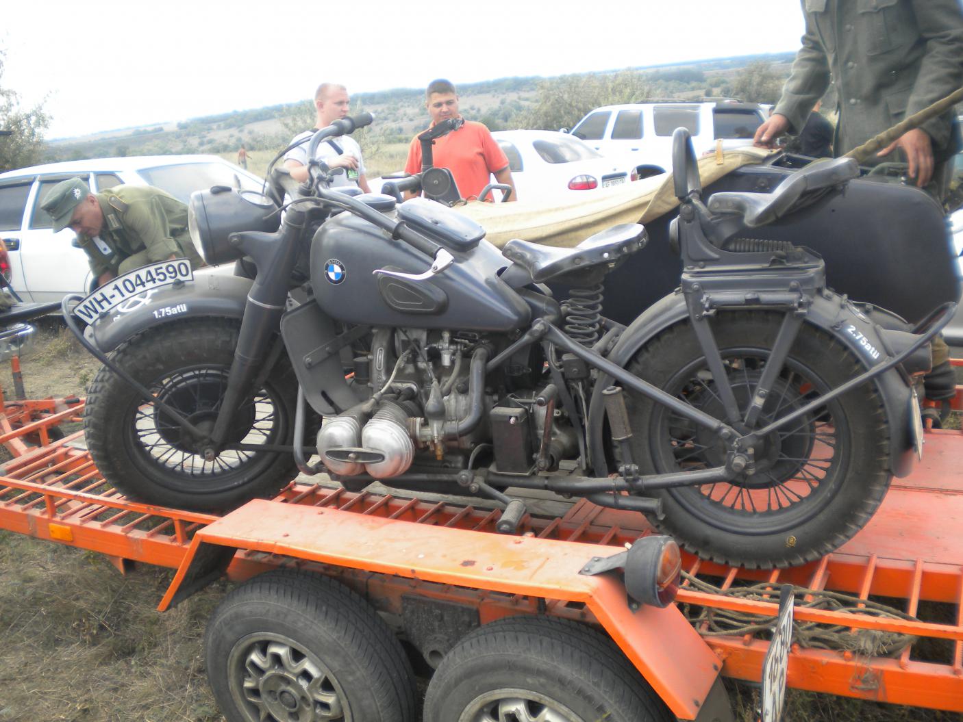

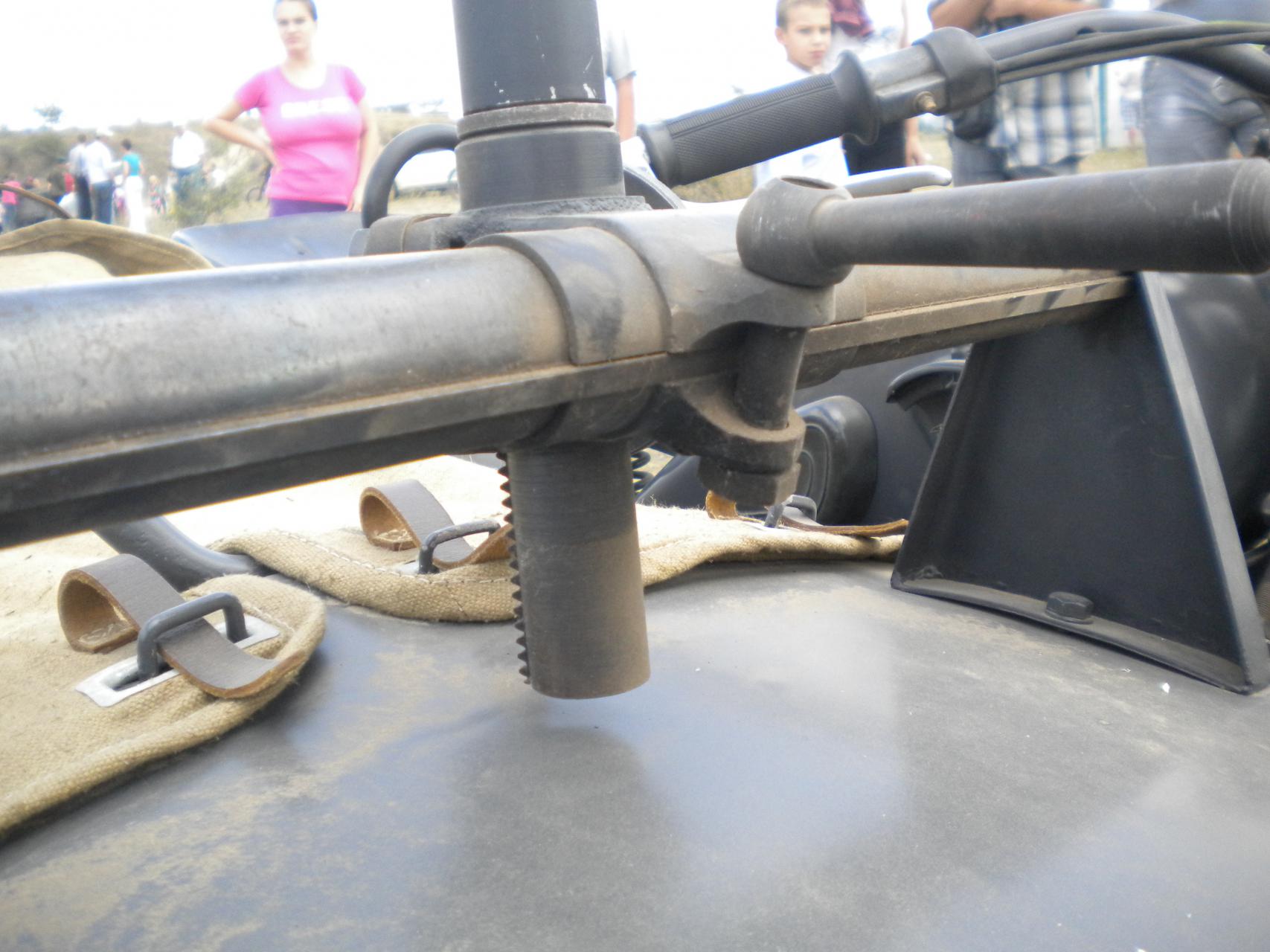

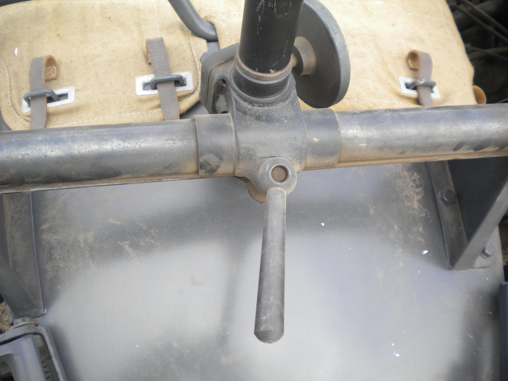

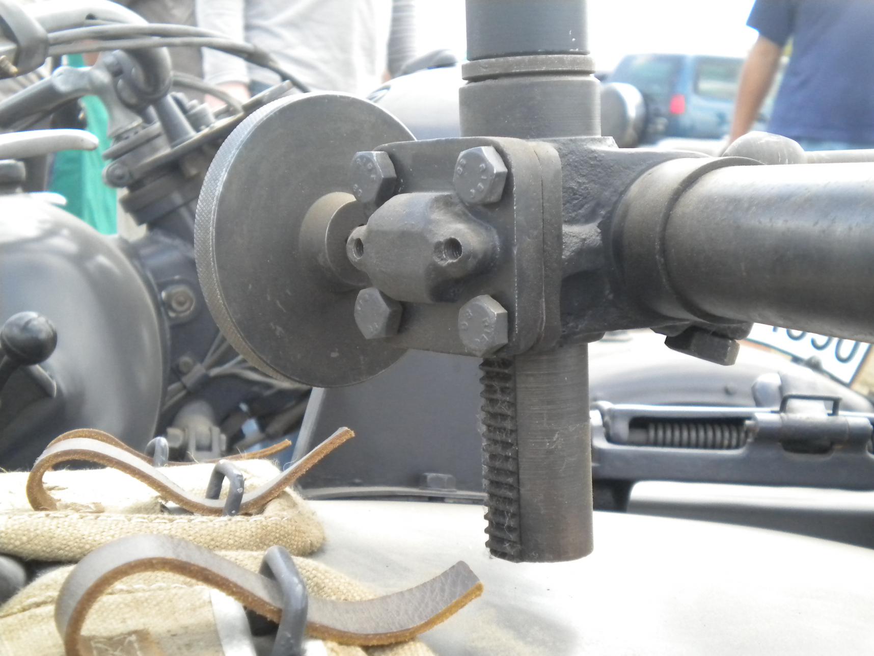

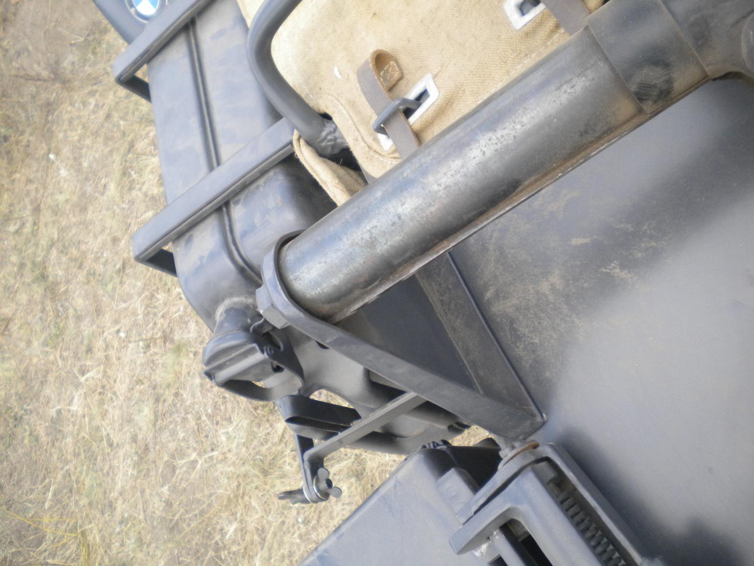

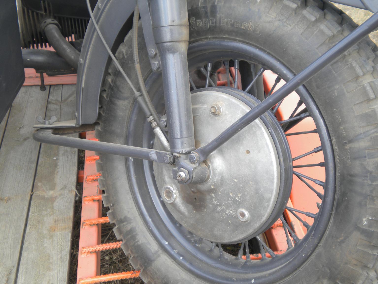

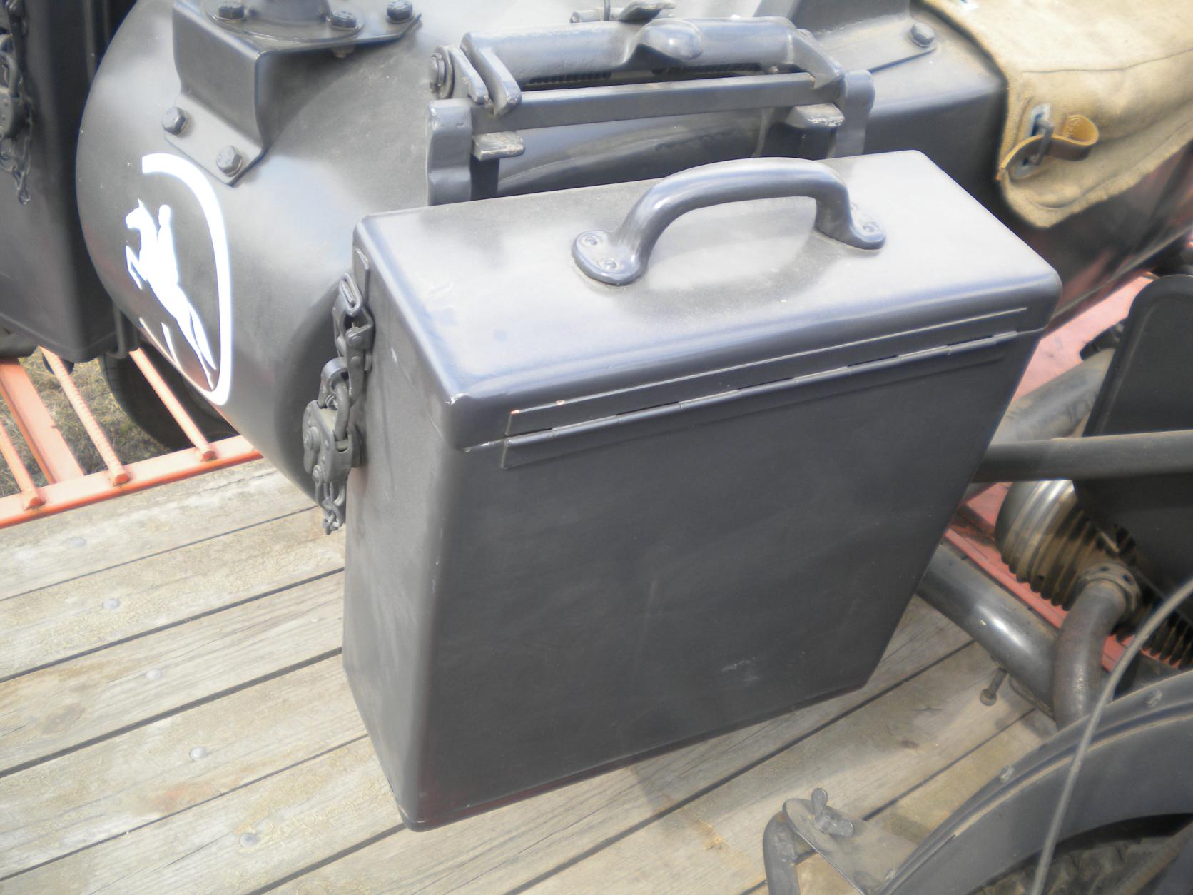

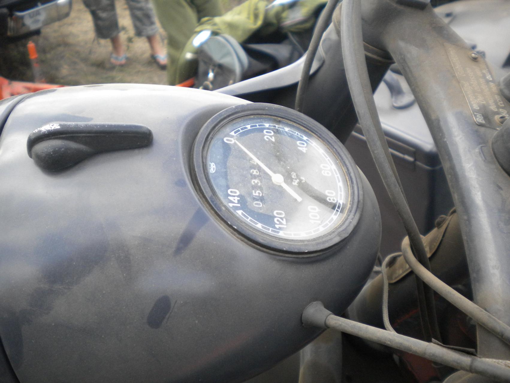

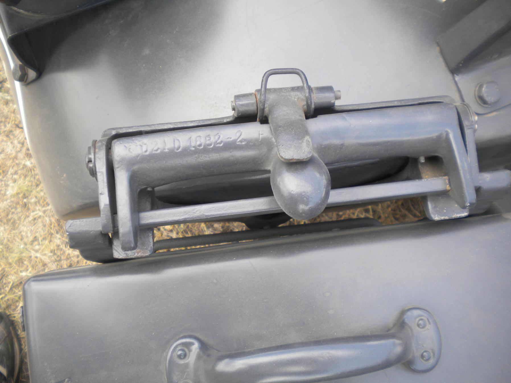

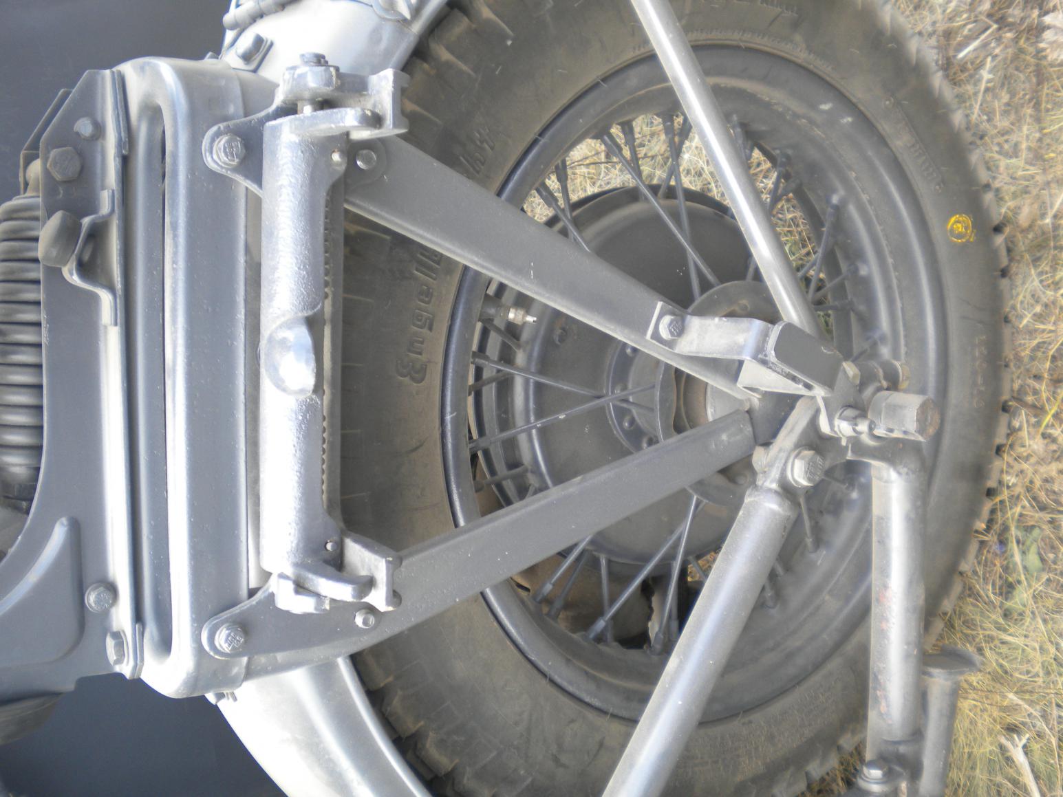

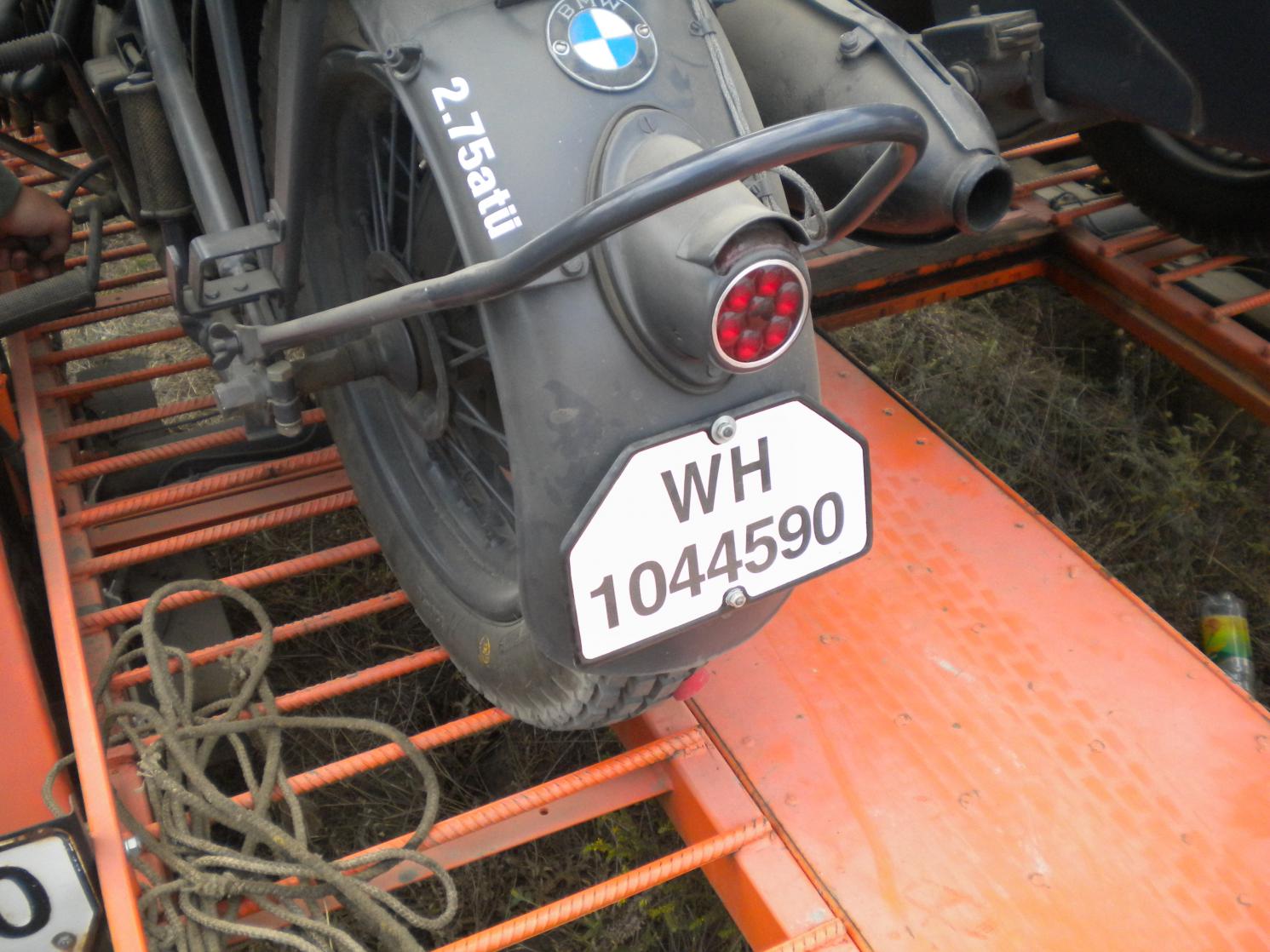

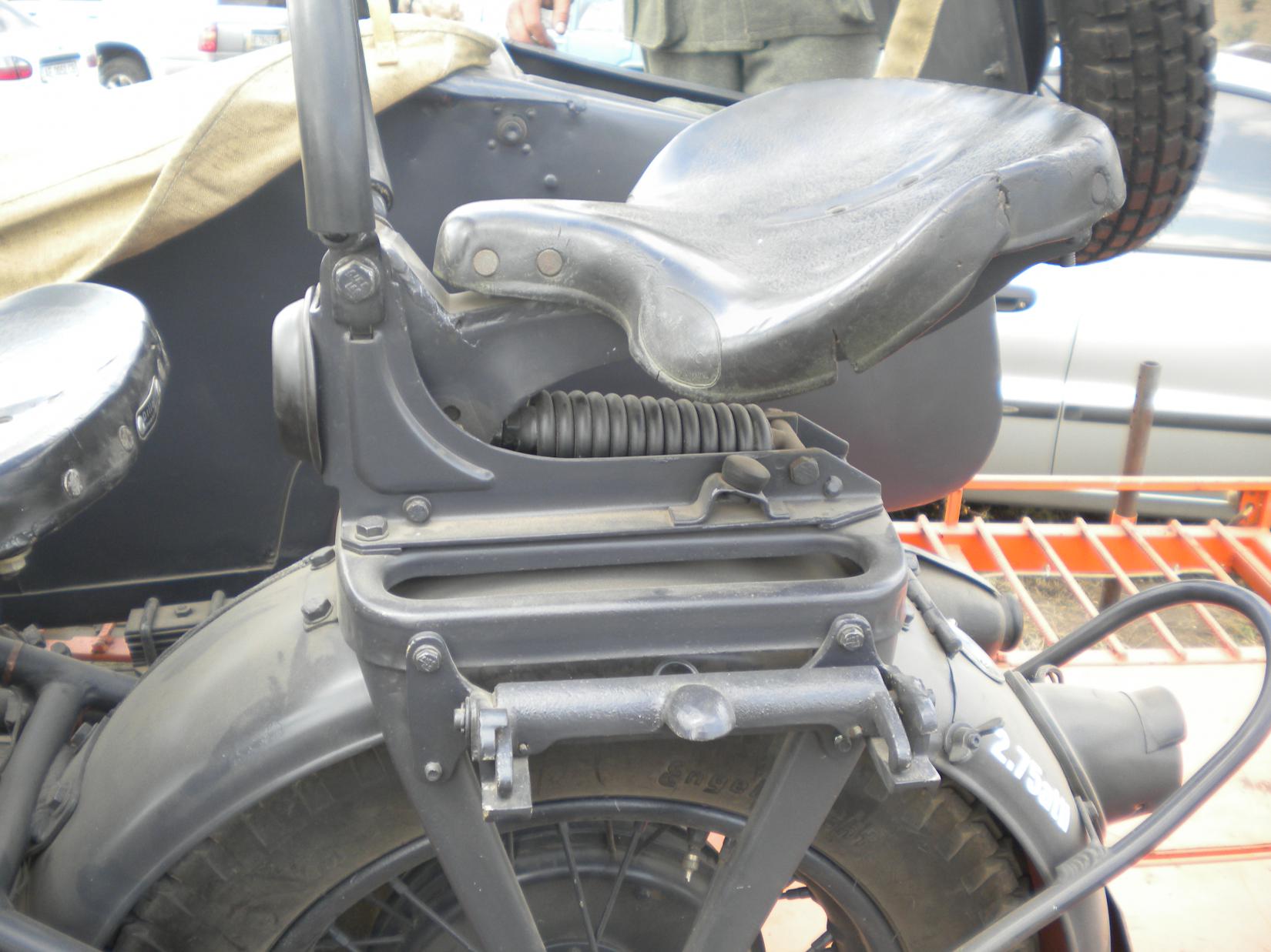

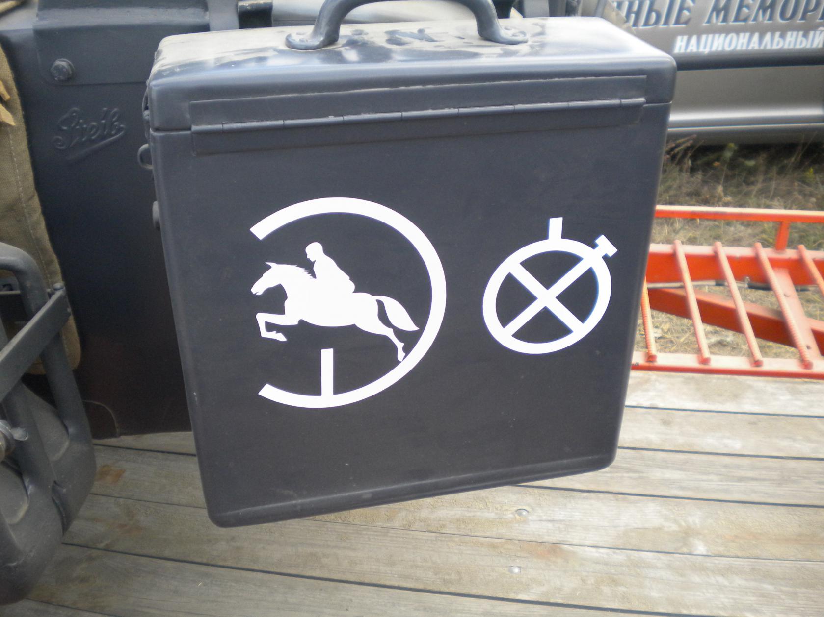

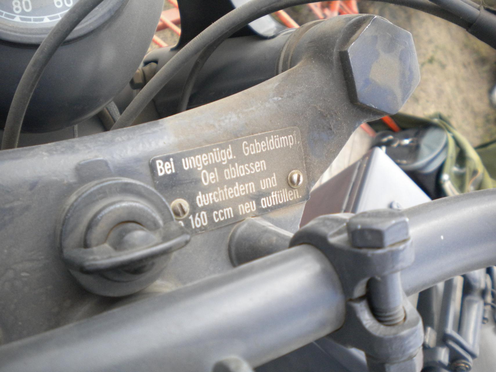

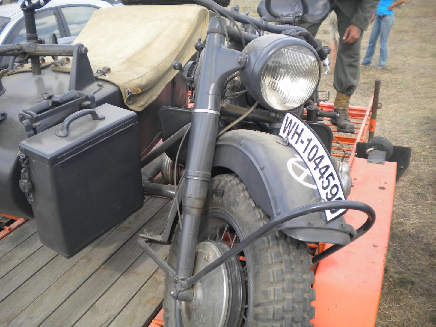

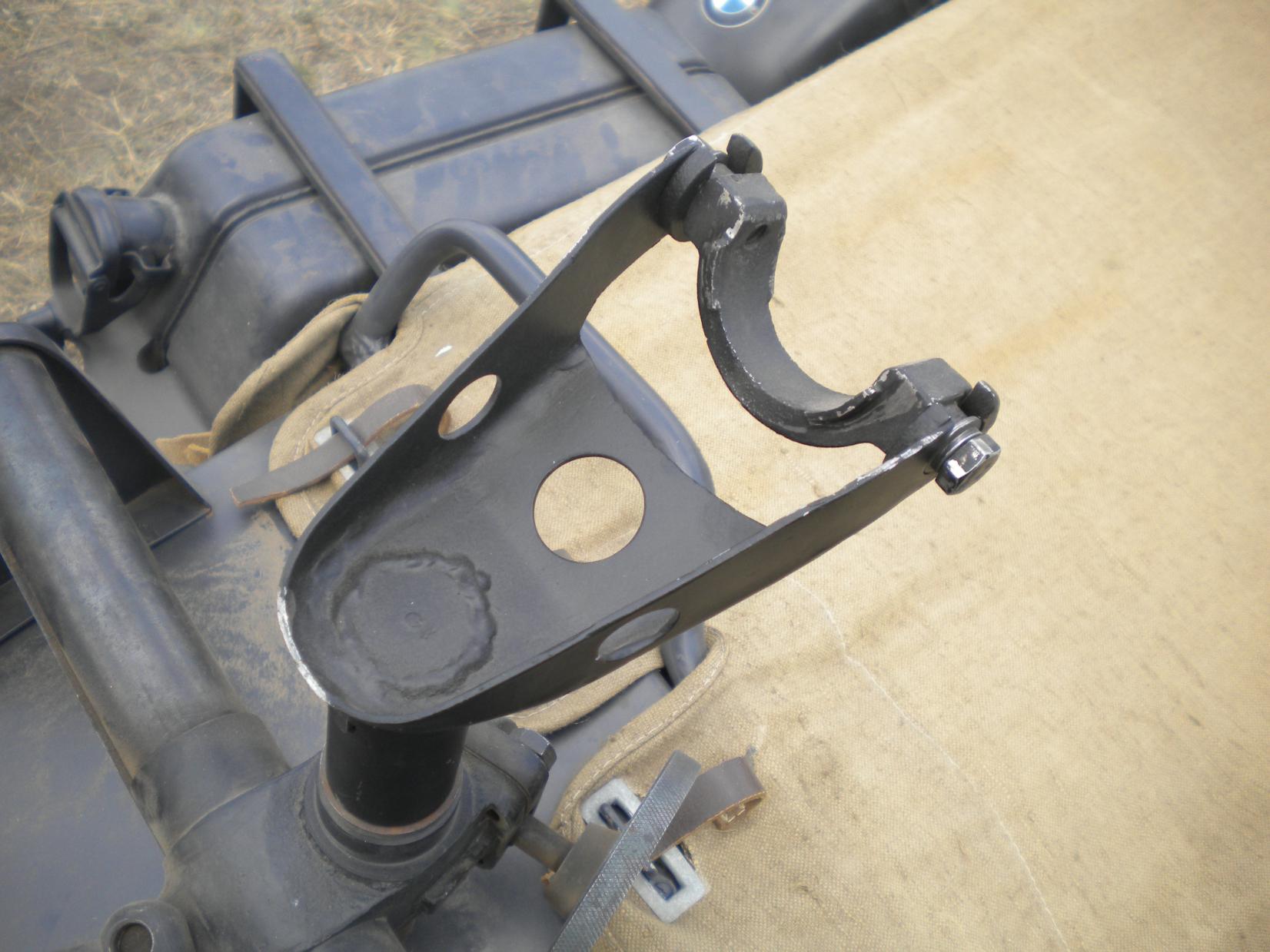

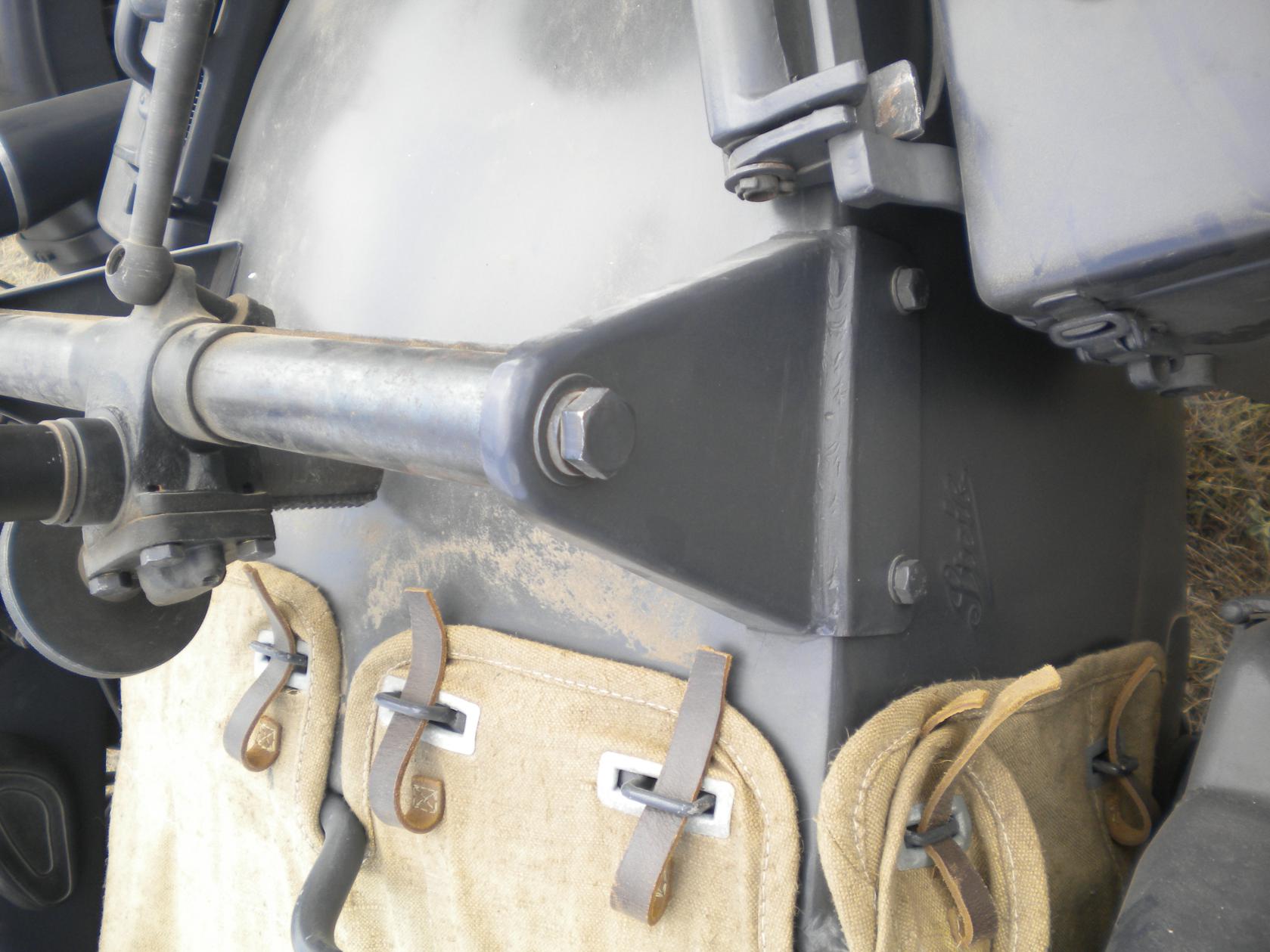

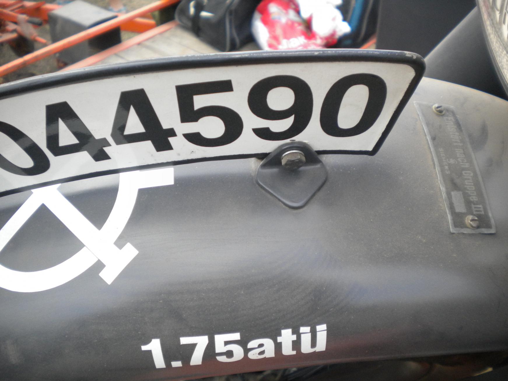

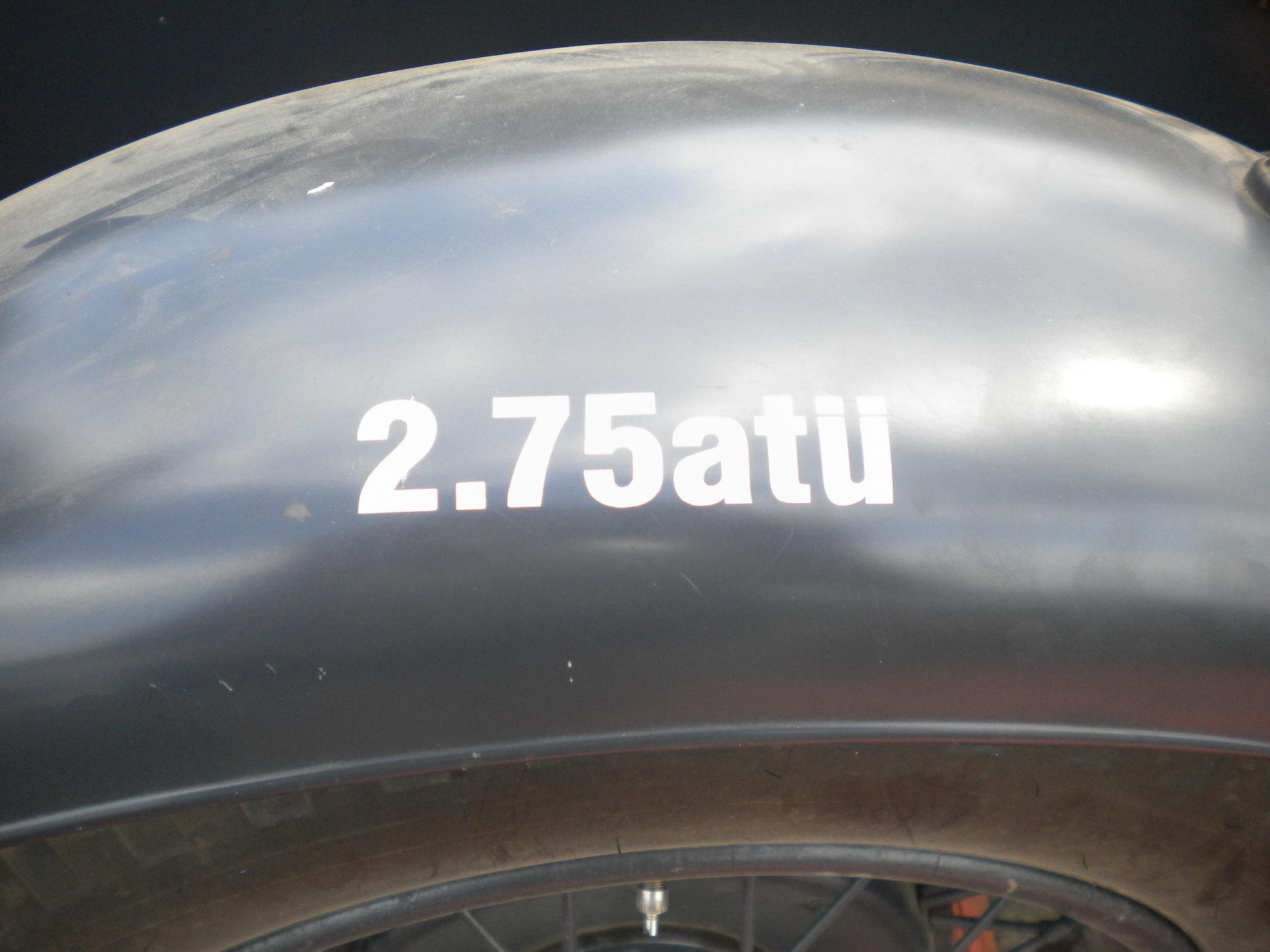

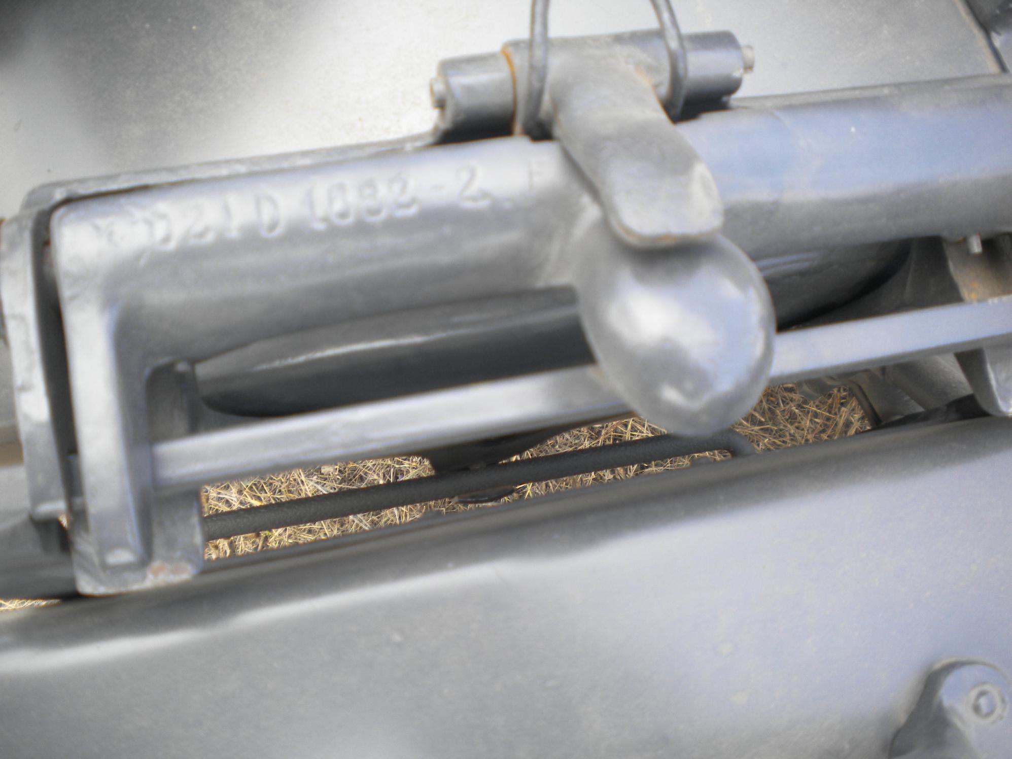

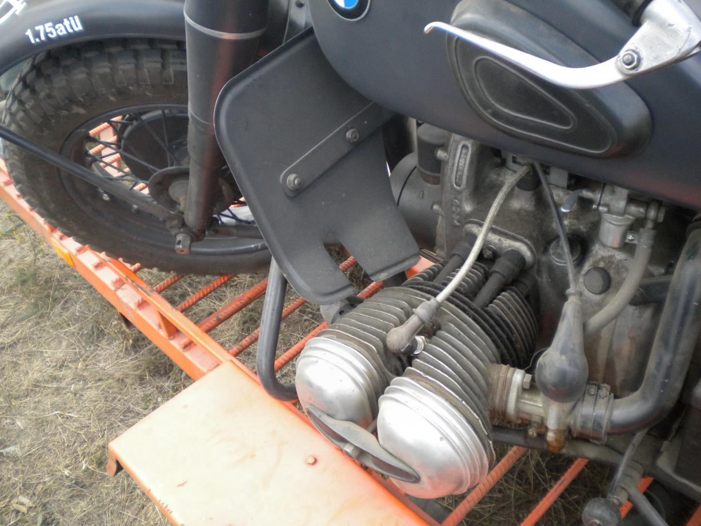

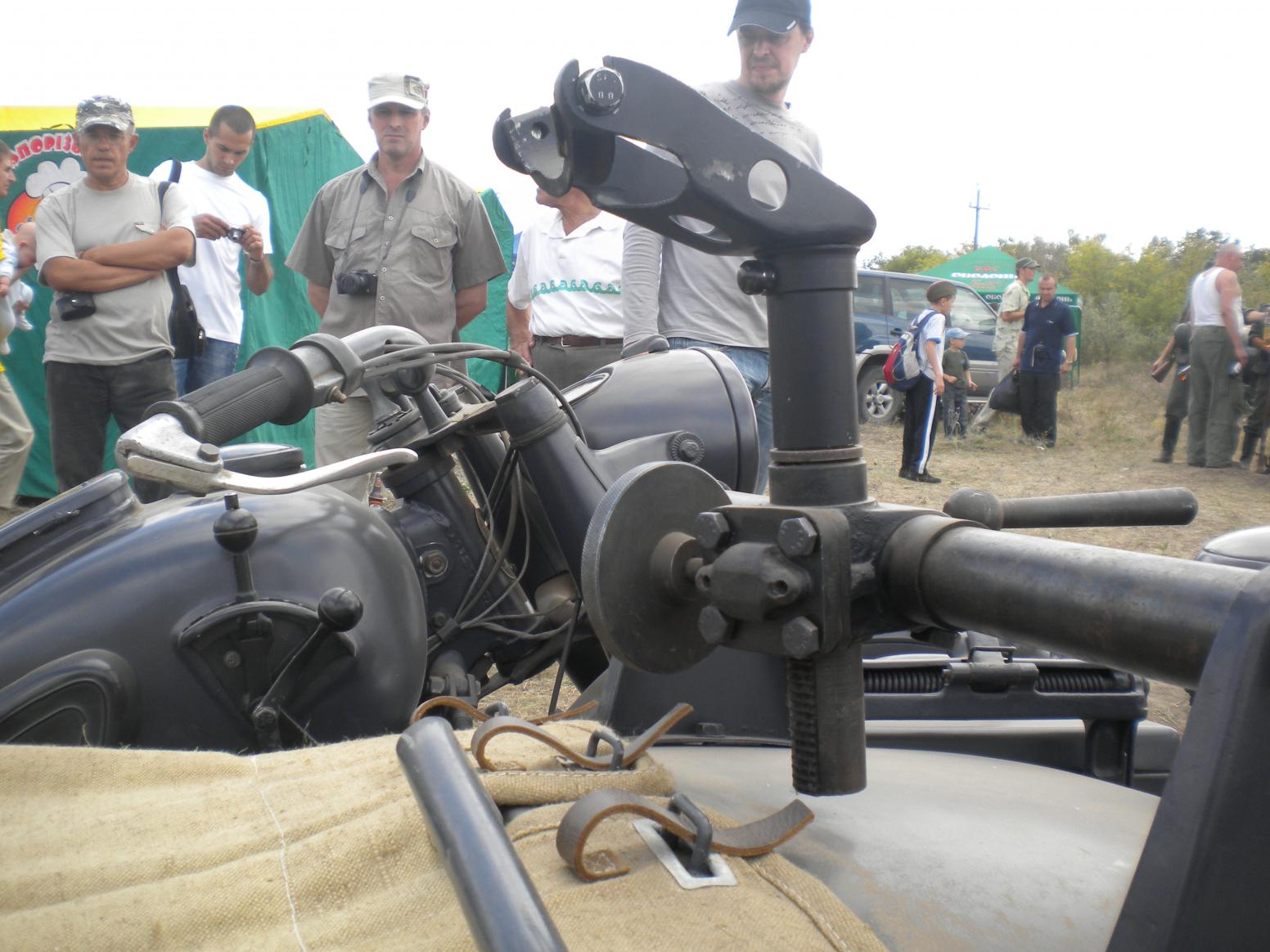

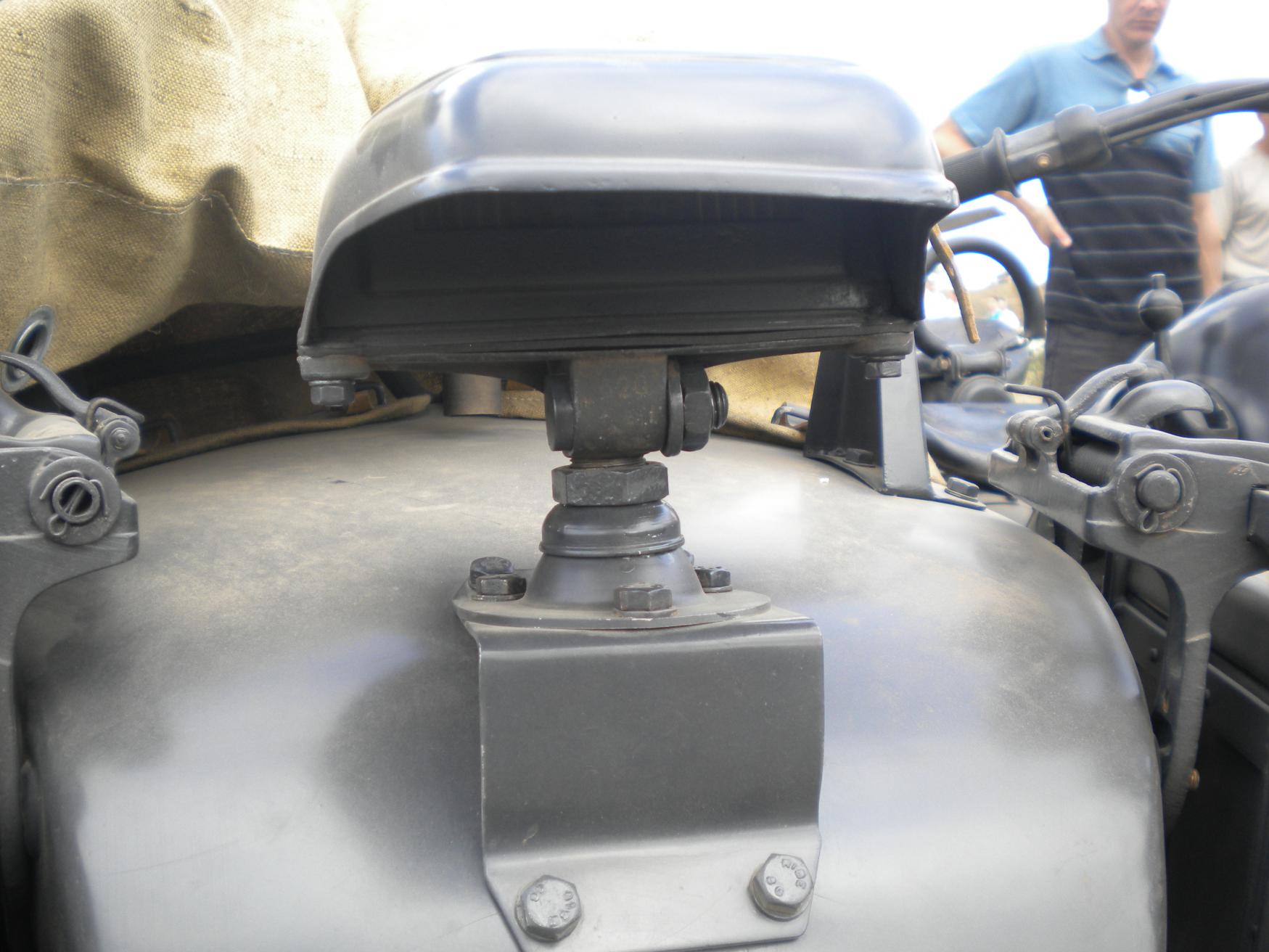

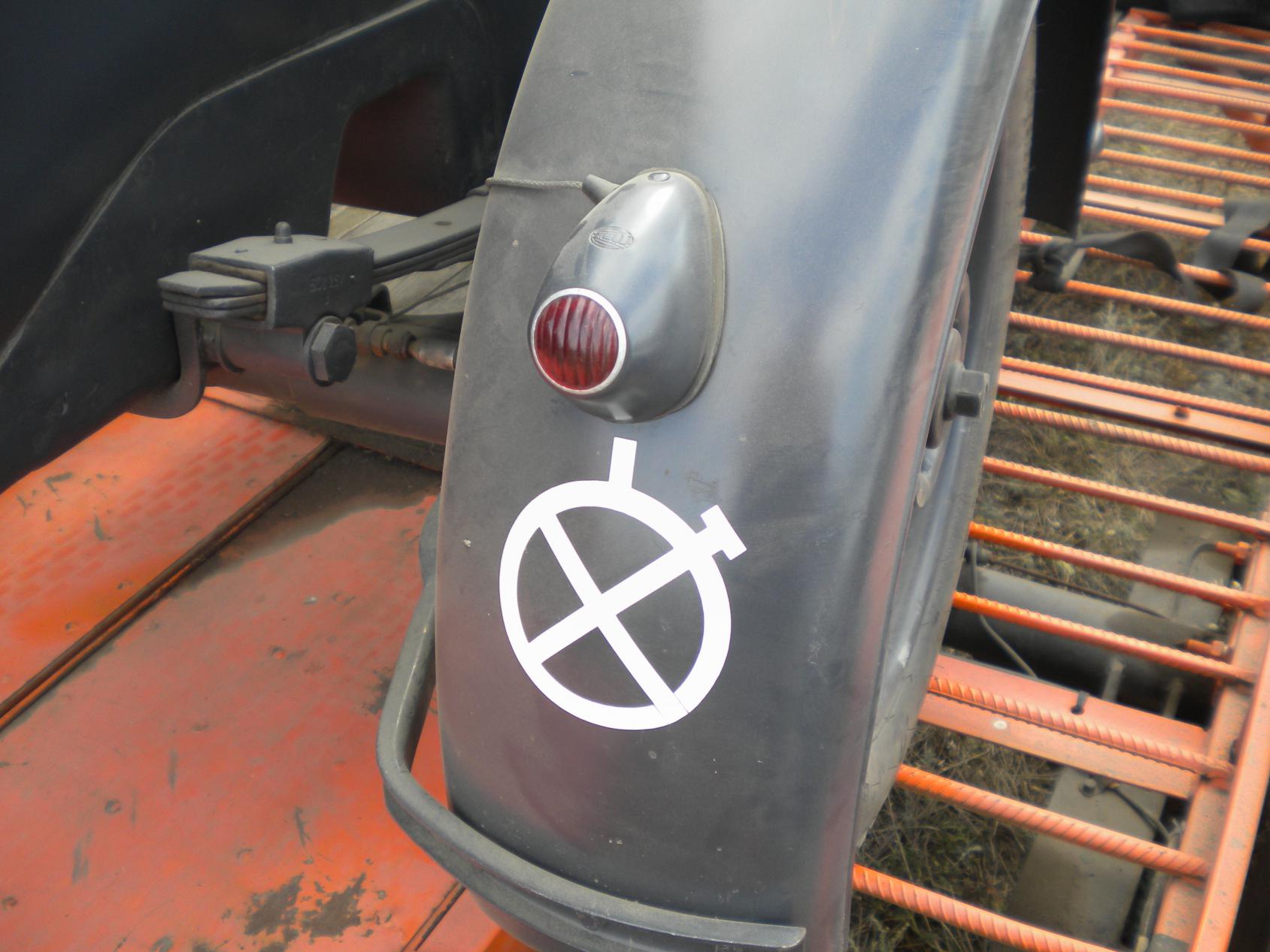

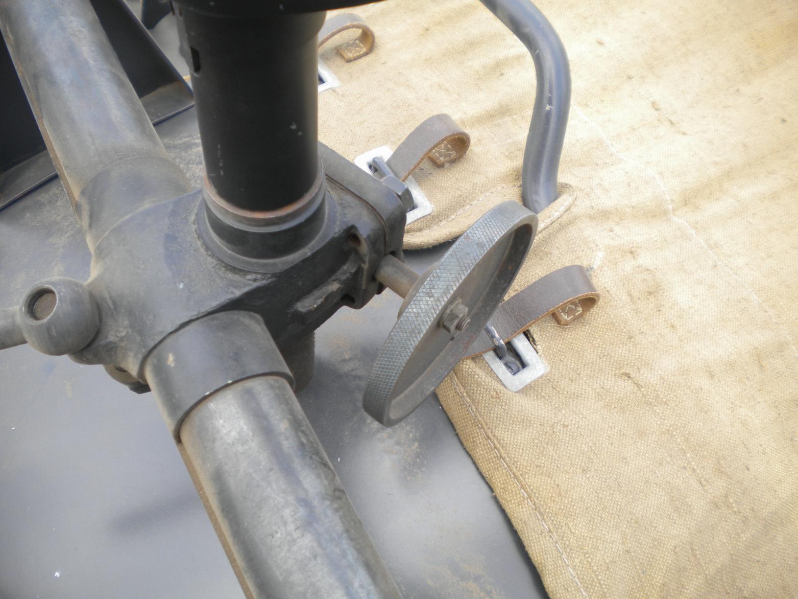

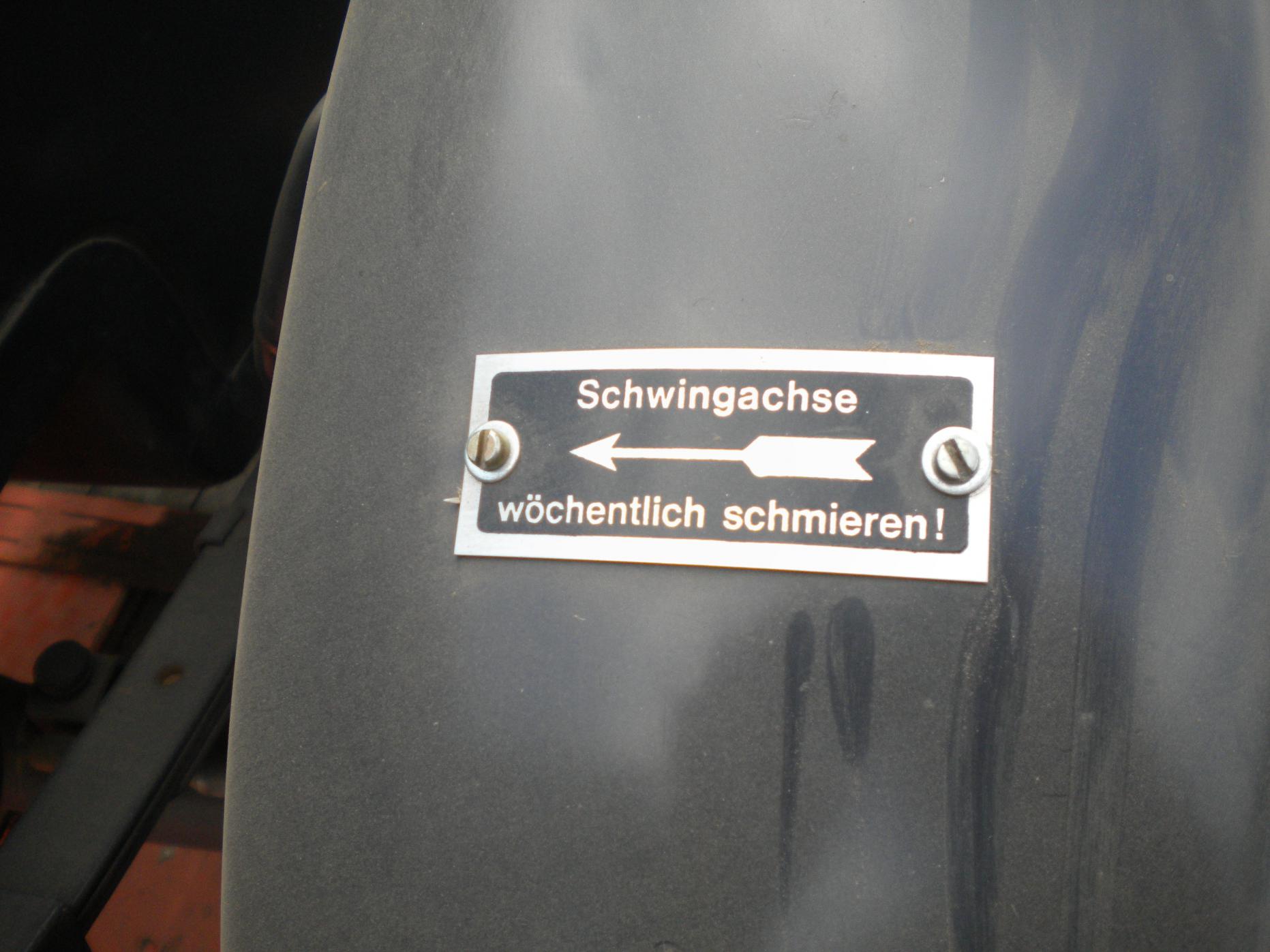

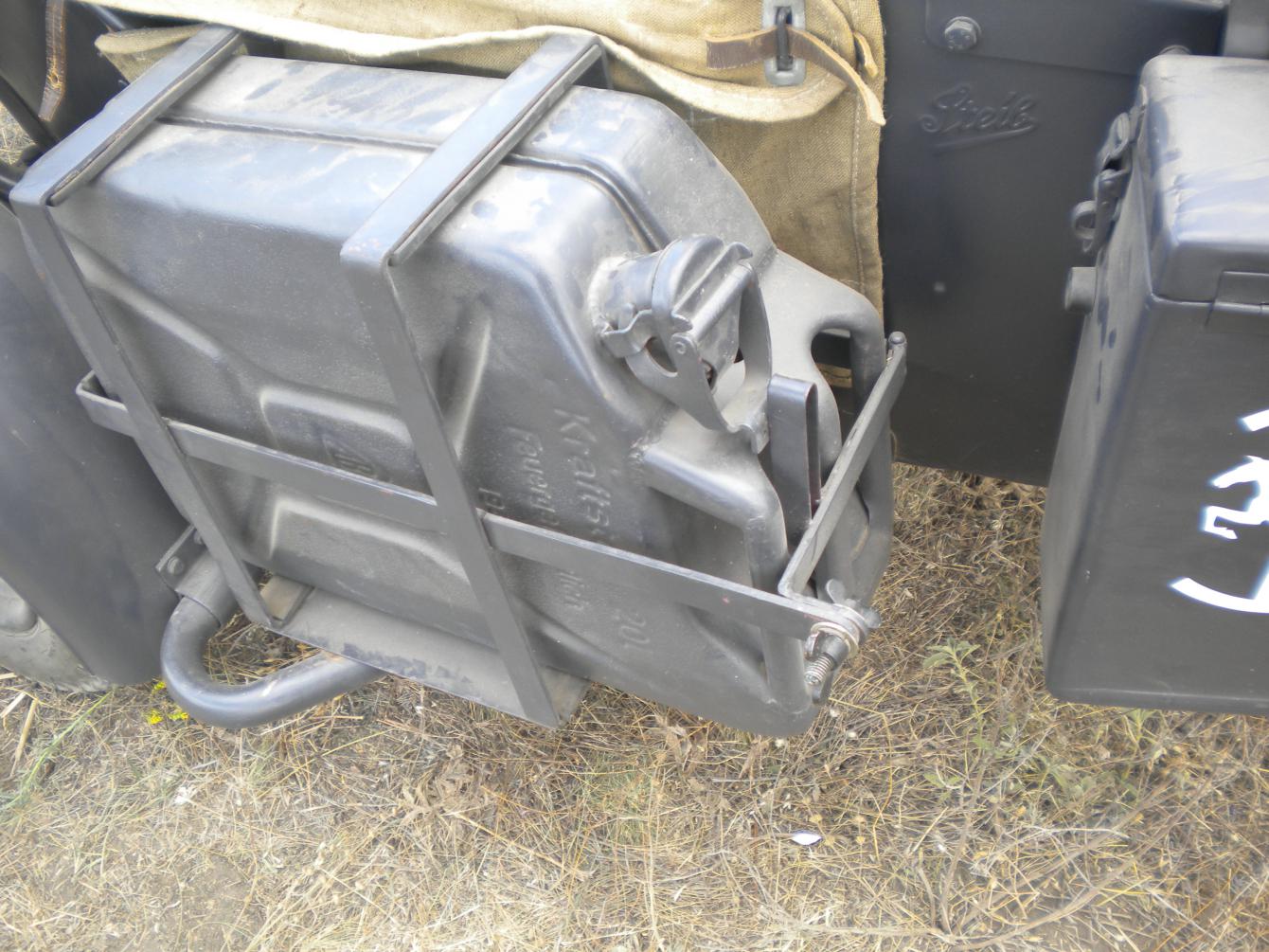

    Вот фотографии мотоцикла наших камерадов. Не помню названия клуба но мотык у них просто бомба. Может кому помогут эти фотки по правильной доработке своей модели.

    Состояние мотоцикла просто БОМБА!
    Искренне завидую хозяину данного девайса!

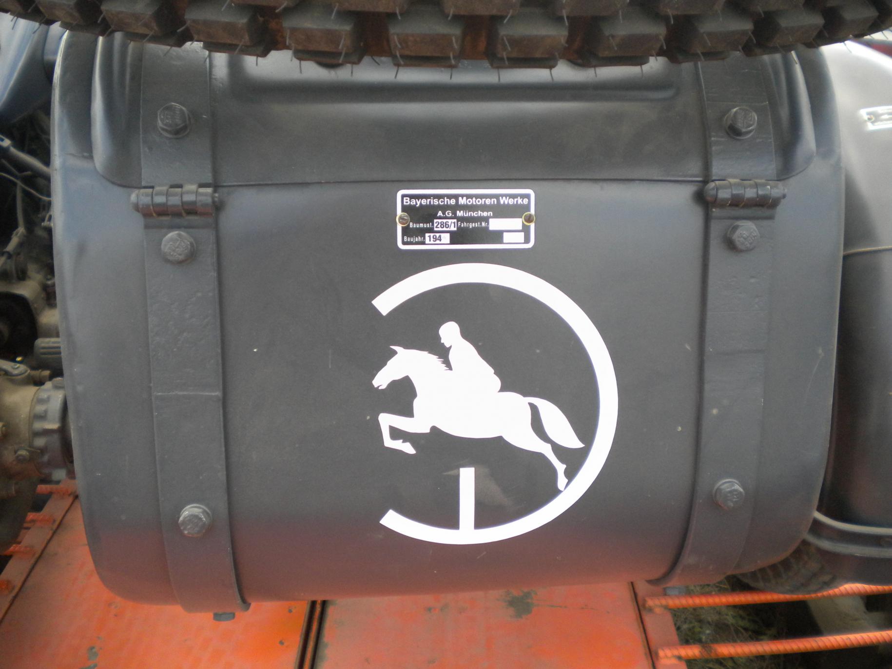

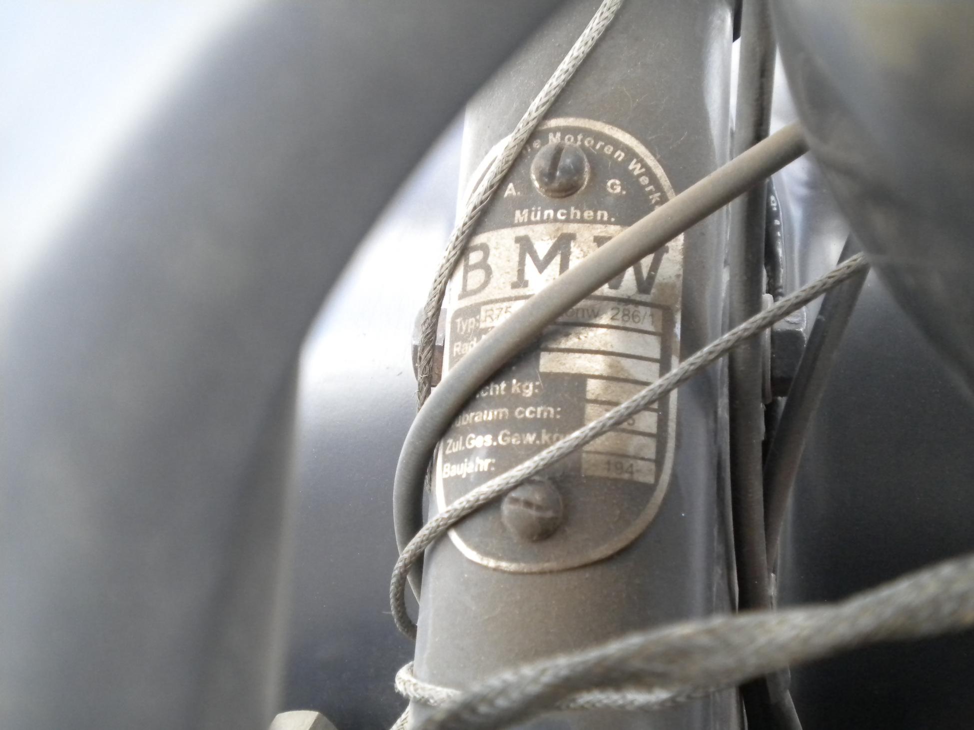

    Еще фото...
    Просьба к хозяину уточнить год выпуска, на табличке плохо видно... :(

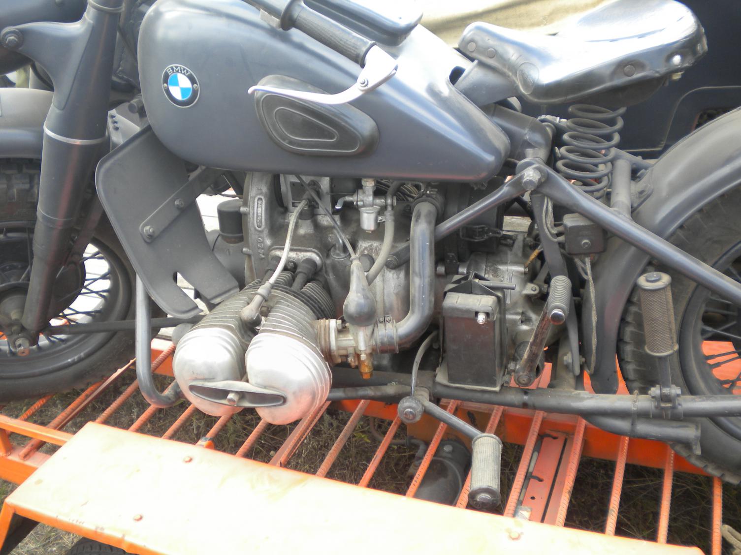

    Пост №1, фото 5.
    Головки болтов в то время были с клеймаи или как?
    Если нет - то может для полноты картины стоит торцевать болты?

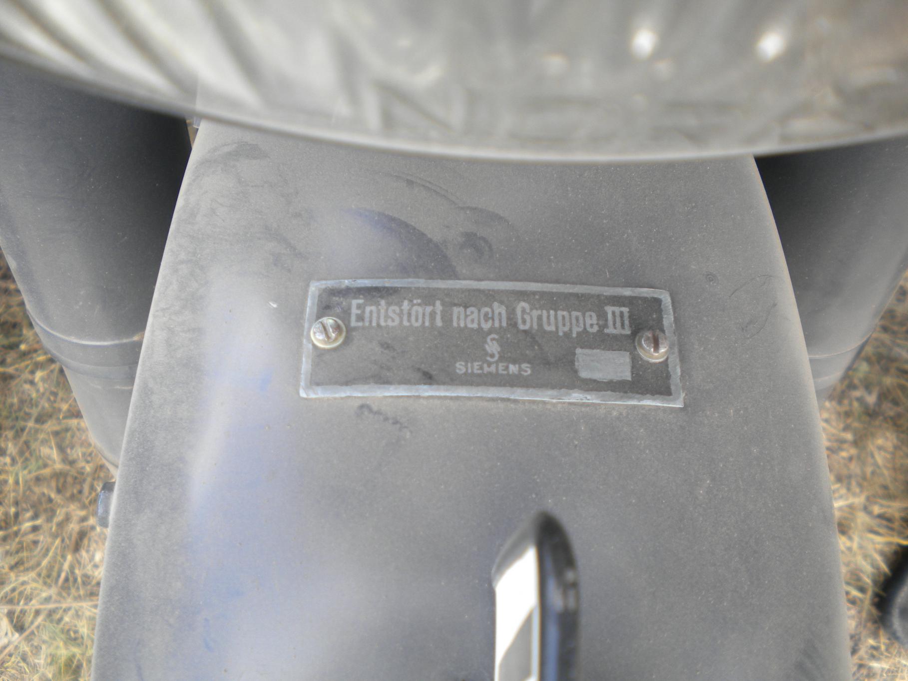

    Болты были с клеймами "RIBE" или "VERBUS". Прекрасно сделанная машина. Единственное мелкое несоответствие, которое бросилось в глаза, это шильда обозначающая группу защиты от радиопомех. (пост 1, фото 2) На данную машину, фирма "Siemens" своё эл. оборудование не поставляло.

    Мотоцикл БМВ Р75 выпущен в июле 1941года.Ранний вариант знаменитой "Сахары".Основные отличия от более поздних модификаций:
    1.Воздушный фильтр(находится под баком).
    2 Вилка с металлическими чехлами(позже установили резиновые гофры)
    3.Широкое переднее и заднее крыло(позже крылья стали уже ) и т д.
    На реставрацию и комплектацию ушло около 10 лет
    Крепеж оригинальный, кроме "RIBE"и "VERBUS" ставился еще "NSF".
    Касаемо таблички хочу уточнить , что на мото установленно эл оборудование "Hella" и "Noris" котроые входили в концерн Siemens.
    Мото находится в г Днепропетровске.Впервые на реконе мото был показан в 2005году в г Запорожье.
    Задавайте вопросы готов ответить.

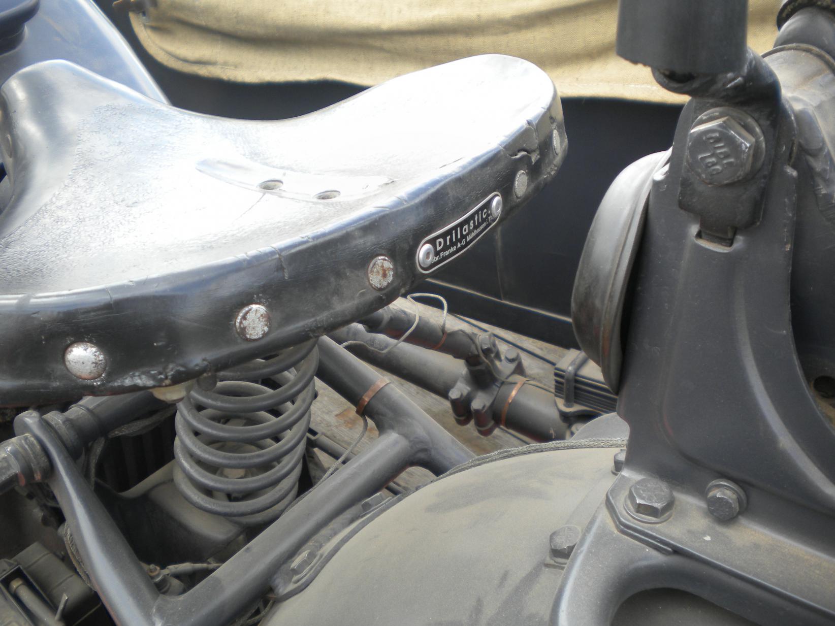

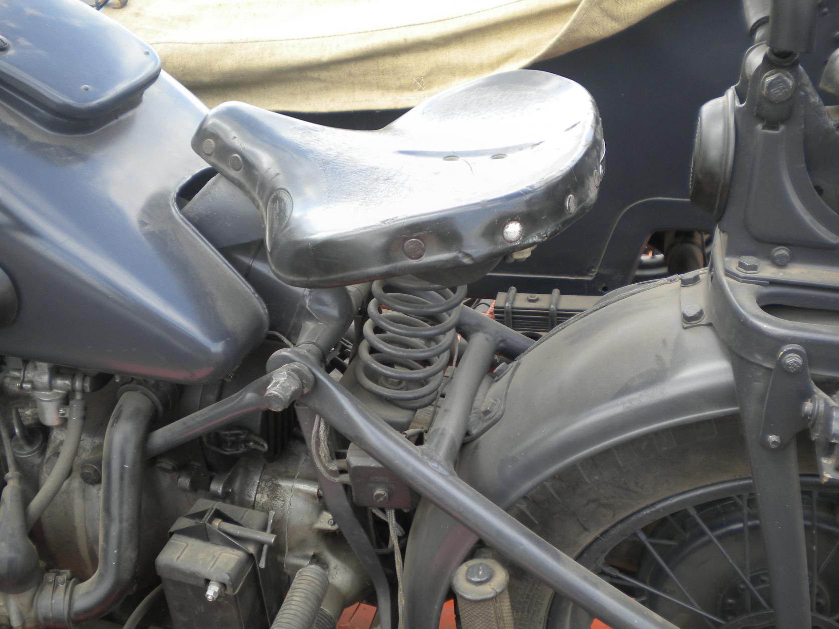

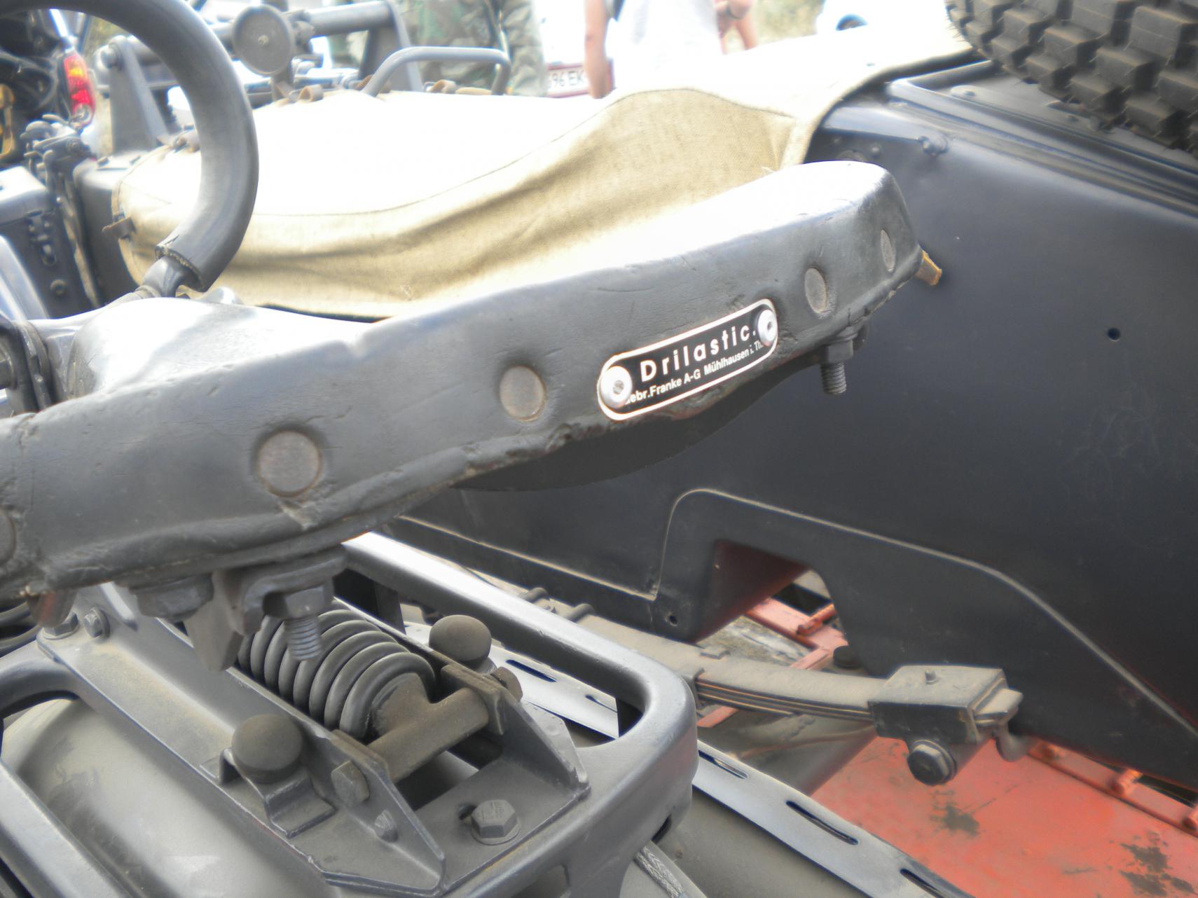

    Прекрасная работа,комплектность,но прошу простить,есть небольшое пожелание.Удалите пожалуйста пустотелые заклепки на шильдах Дриластик,обоих сидений,бросаются в глаза,или может фото старое.С уважением Ruff.

    Уже удалили .Фото не старое .Это был привет из 90х.Мото постоянно дорабатывается и комплектуется, кстати и благодаря Райберту.

    А ещё "KARRO" и "KAMAX" есть болты, но в последнем названии на 100% не уверен. Кто какие ещё знает название фирм-производителей метизов и крепежа?
