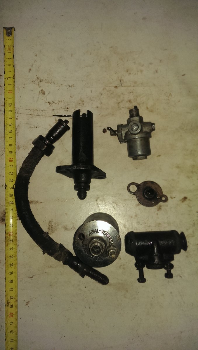

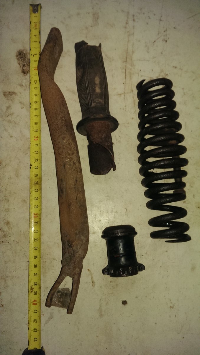

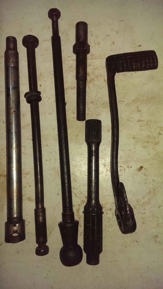

    Доброго дня.
    Помогите с определением запчастей.

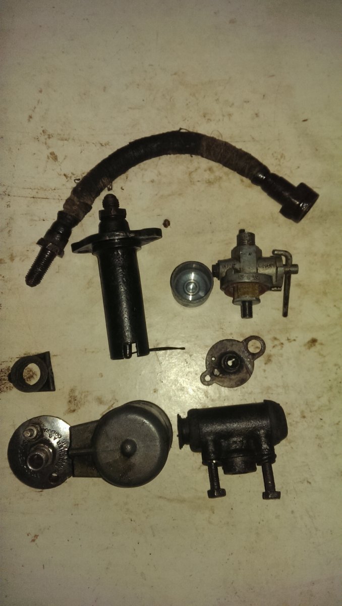

    Кучка № 1
    1. Шланг для индивидуального дыхательного аппарата ВВС СССР летчика ТМО-2-14-0,2-С-ІХ-86 авиация Сост...
    2. Домашнее хранение ! Долго и надежно служили по хозяйству ! Длина губок = 63 мм . Вес лота = 2,5...
    3. Авіа прилади Вольтметр та Амперметр
    4. Різьба 20 мм, по ключу 22 мм. Перевірив ,тримає .
      125 грн.
    5. ходять доволі гучно

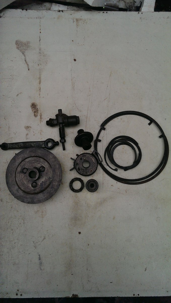

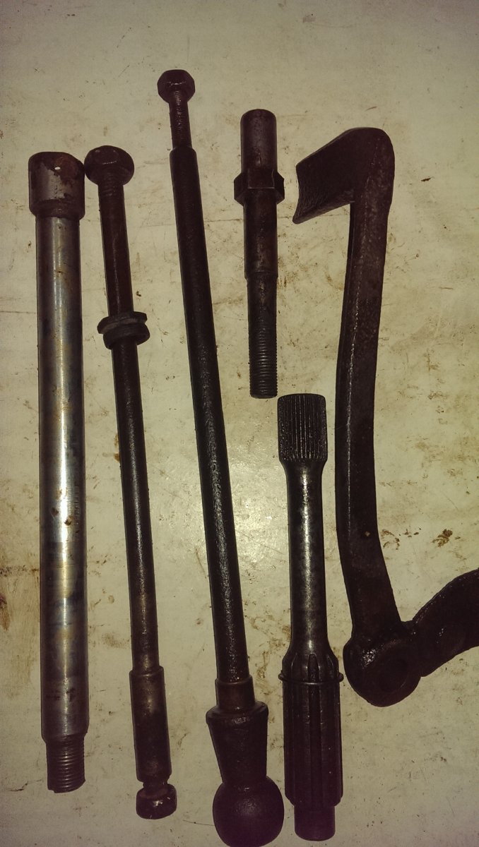

    Кучка № 2

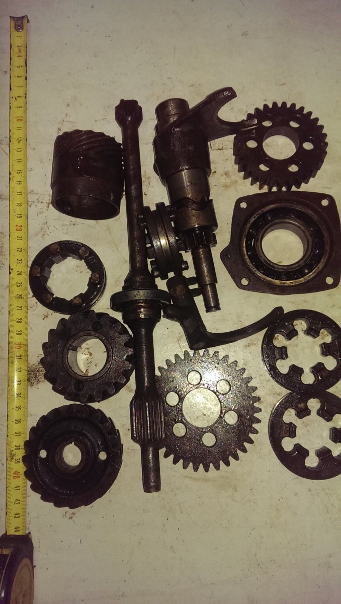

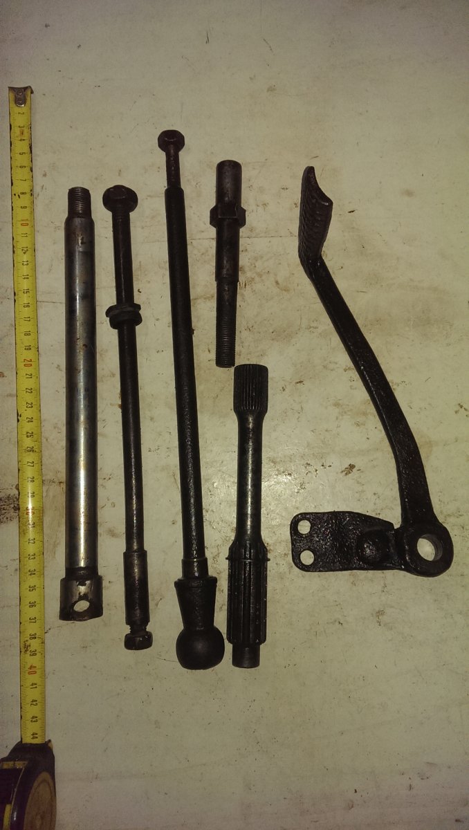

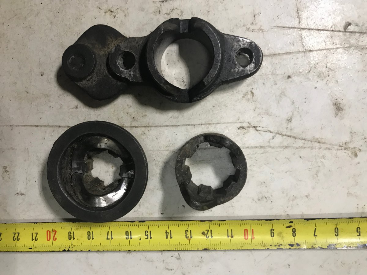

    Кучка № 3

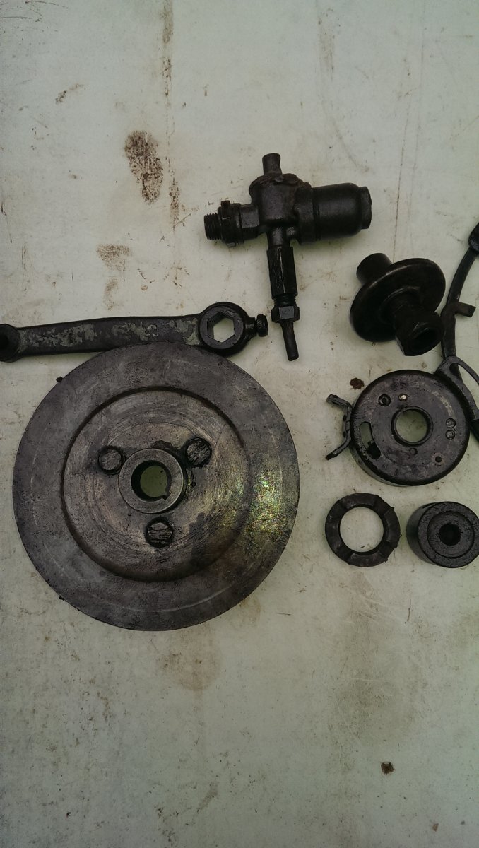

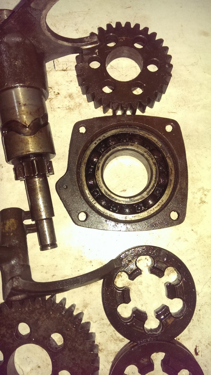

  5. саша ф
    саша ф Stabsfeldwebel
    33
    68
    Beiträge:
    1.259

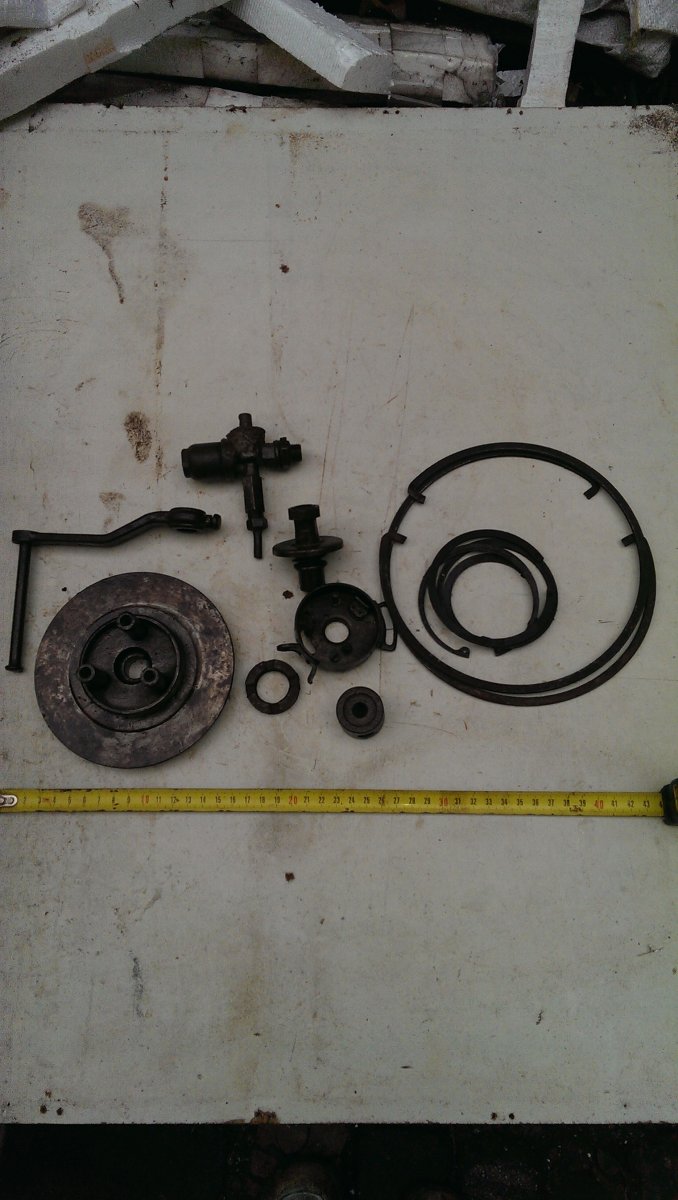

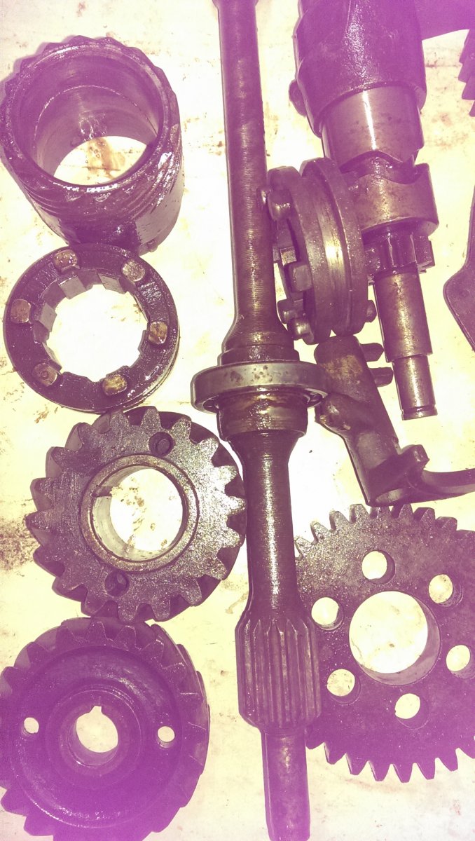

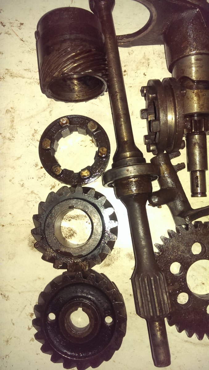

    на последнем фото часть сцепление нсу 251 осл. над ним похоже ручка от ручной дрели.
    Veterans gefällt das.

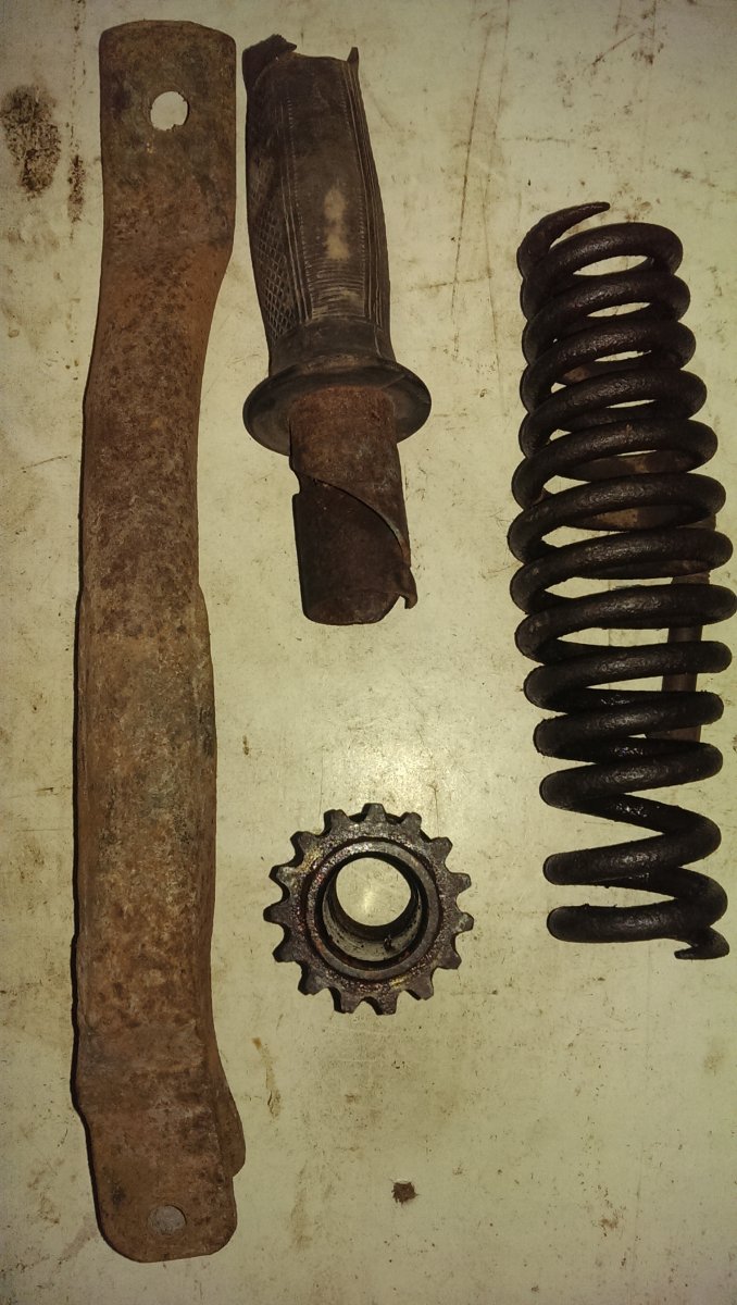

    Дополнительное фото

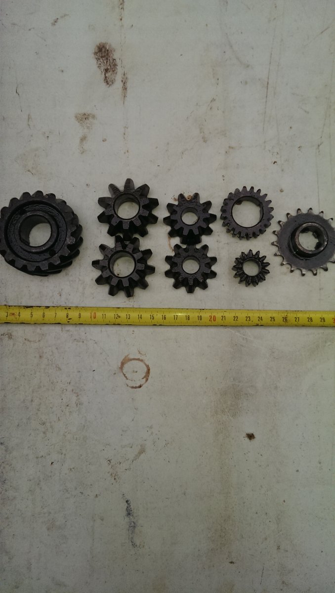

    Кучка №5

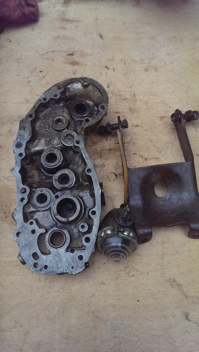

    Кучка №6

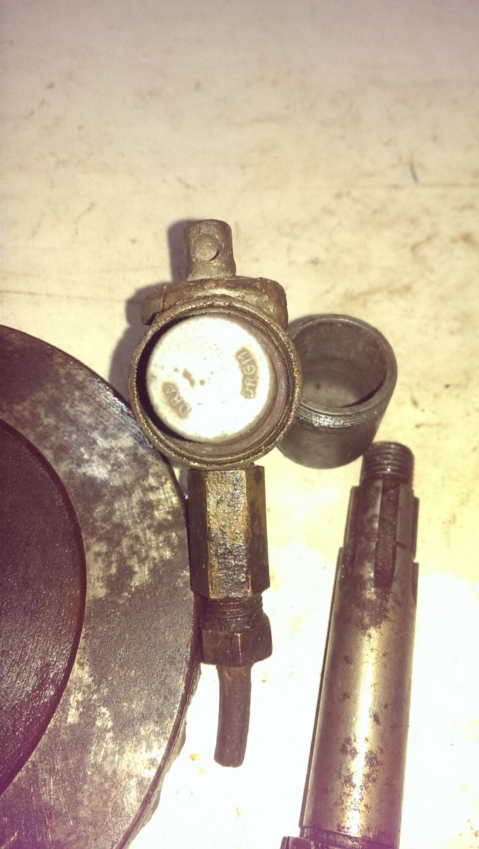

  9. milya141181
    milya141181 Stabsgefreiter
    Beiträge:
    300
    Ort:
    украина

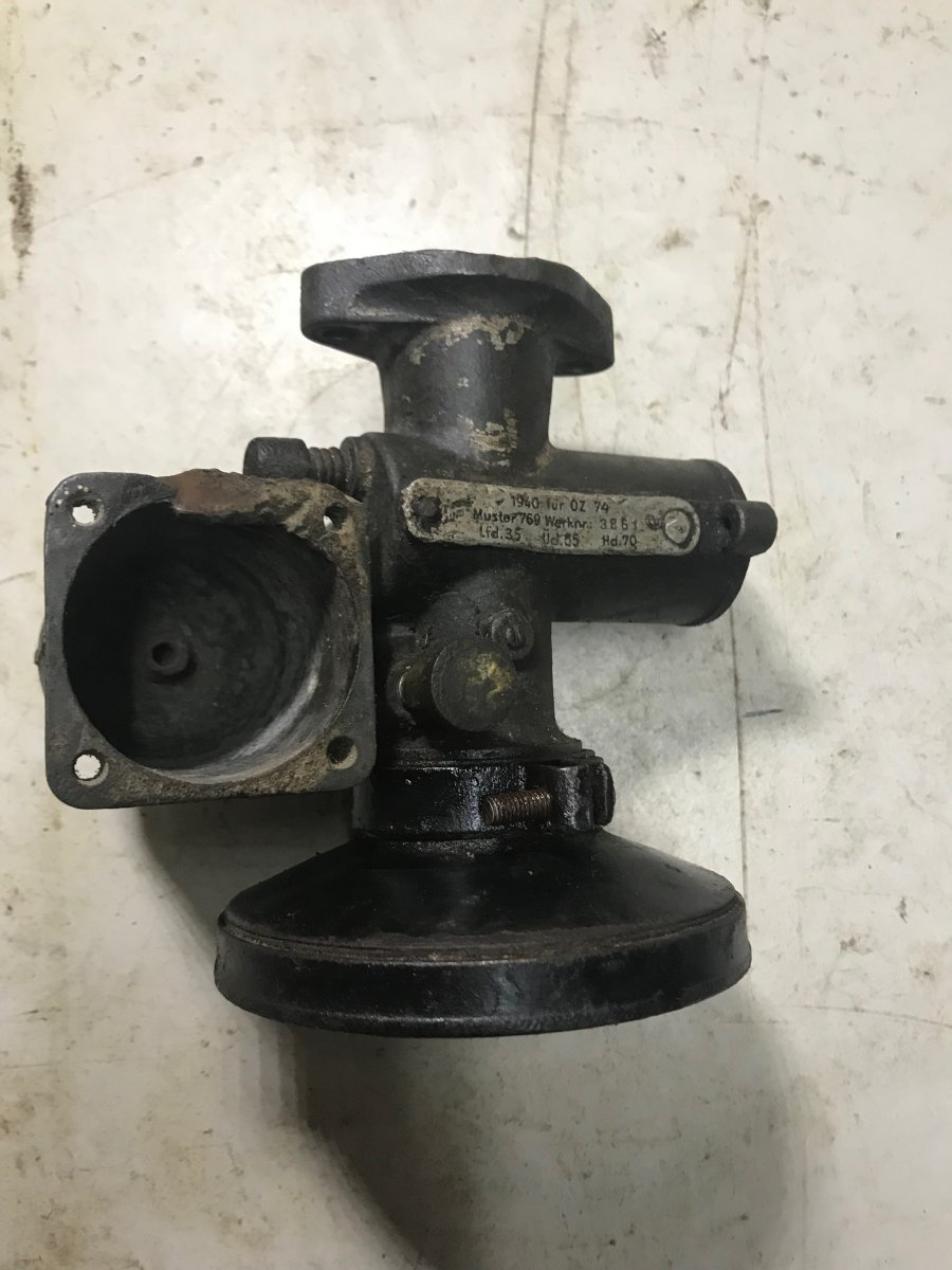

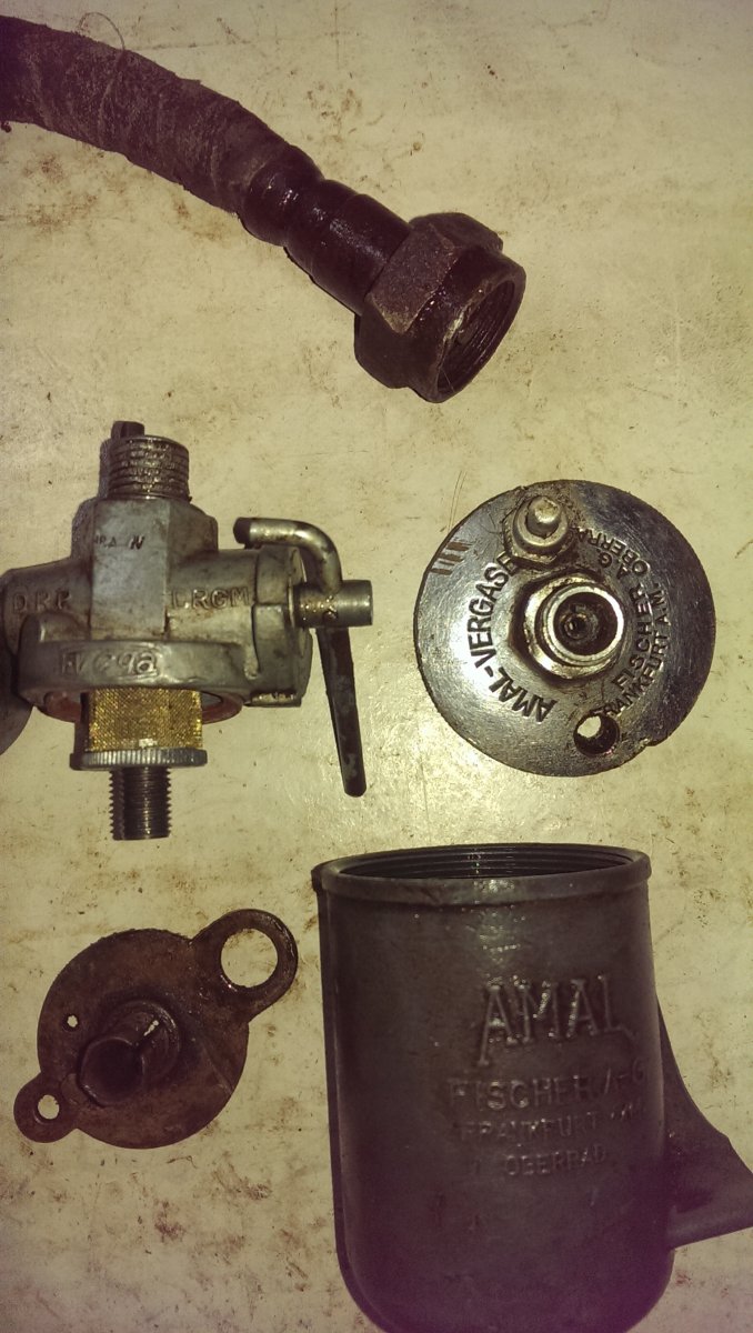

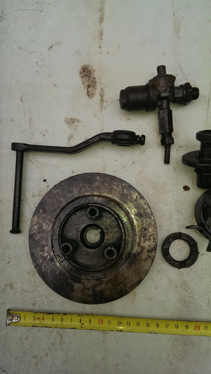

    на последней фотке латунный элемент карба на 35ку или 12ку

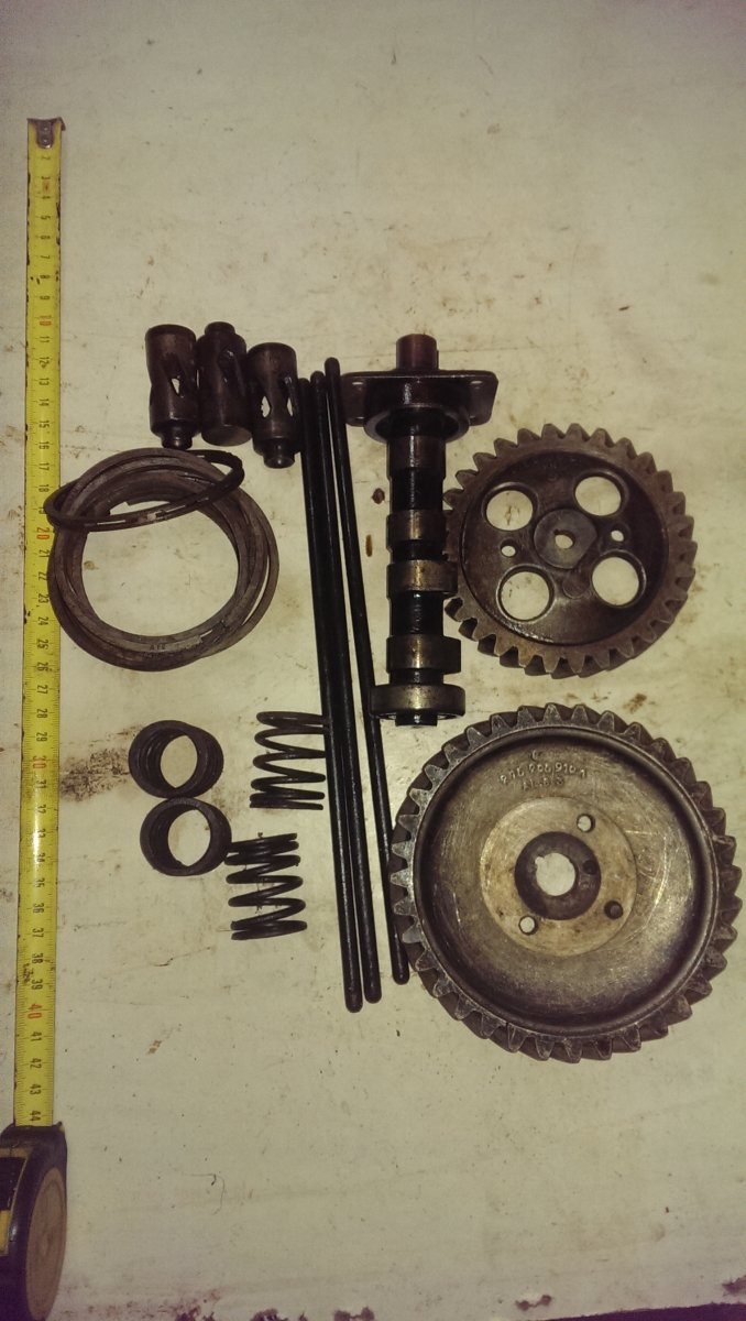

    Lithuania, Vilnius

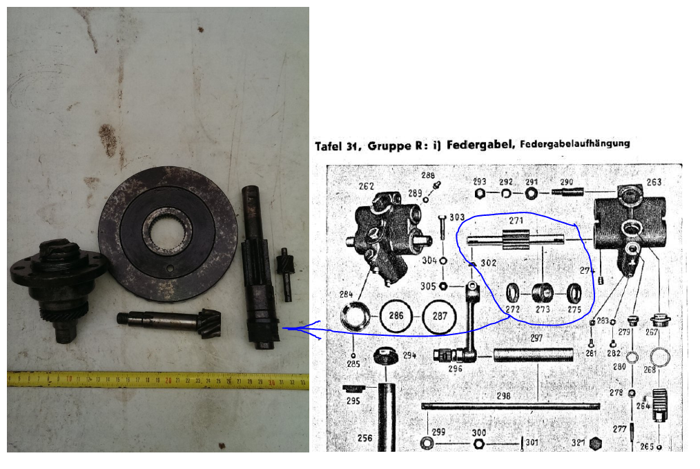

    Валик от гидравлического демпфера вилки Zundapp Ks 750
    Dnepr71 und Veterans gefällt das.
  11. brazini
    brazini Stabsgefreiter
    Beiträge:
    134
    Ort:
    Lithuania, Vilnius

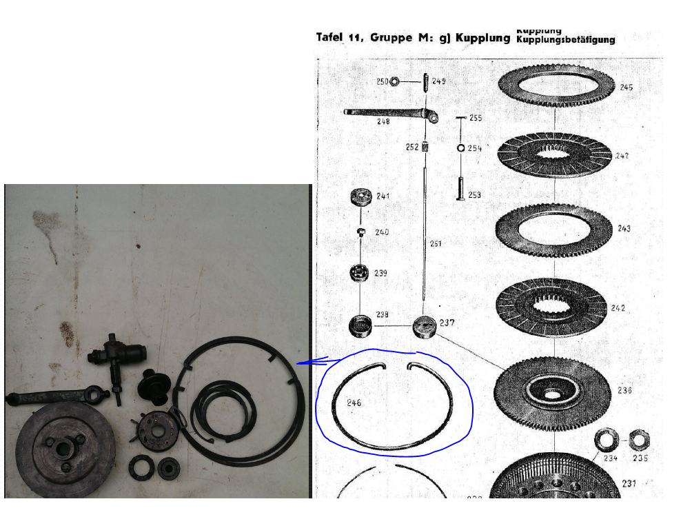

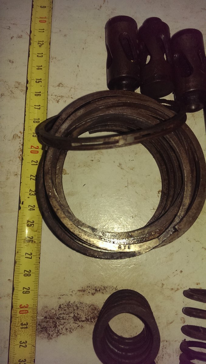

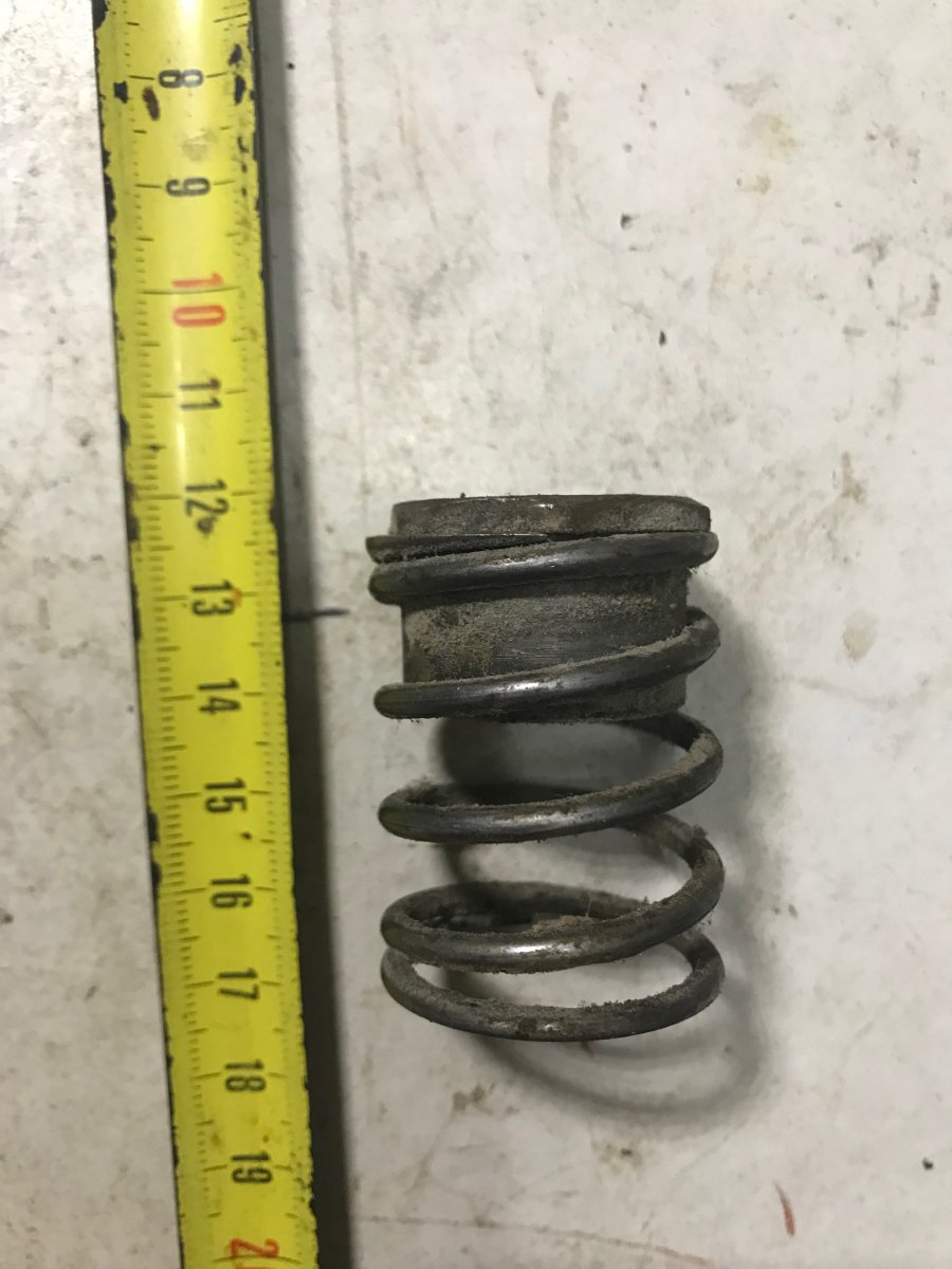

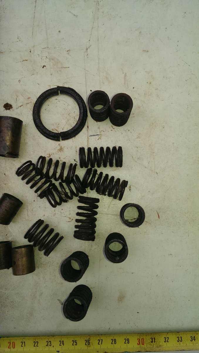

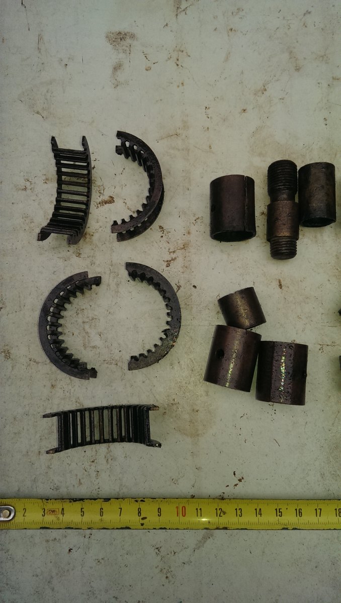

    стопорные кольца сцепления Zundapp.какой модели точно - нужно мерить диаметр
  12. brazini
    Beiträge:
    134
    Ort:
    Lithuania, Vilnius

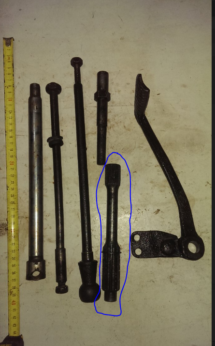

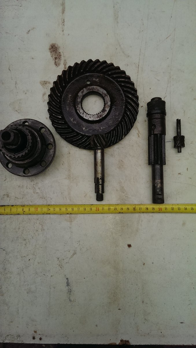

    кардан коробки передач от BMW R75
  13. Veterans
    Veterans Stabsgefreiter
    15
    37
    Диаметр больших стопорных колец приблизительно 190 мм, малых 80-90 мм

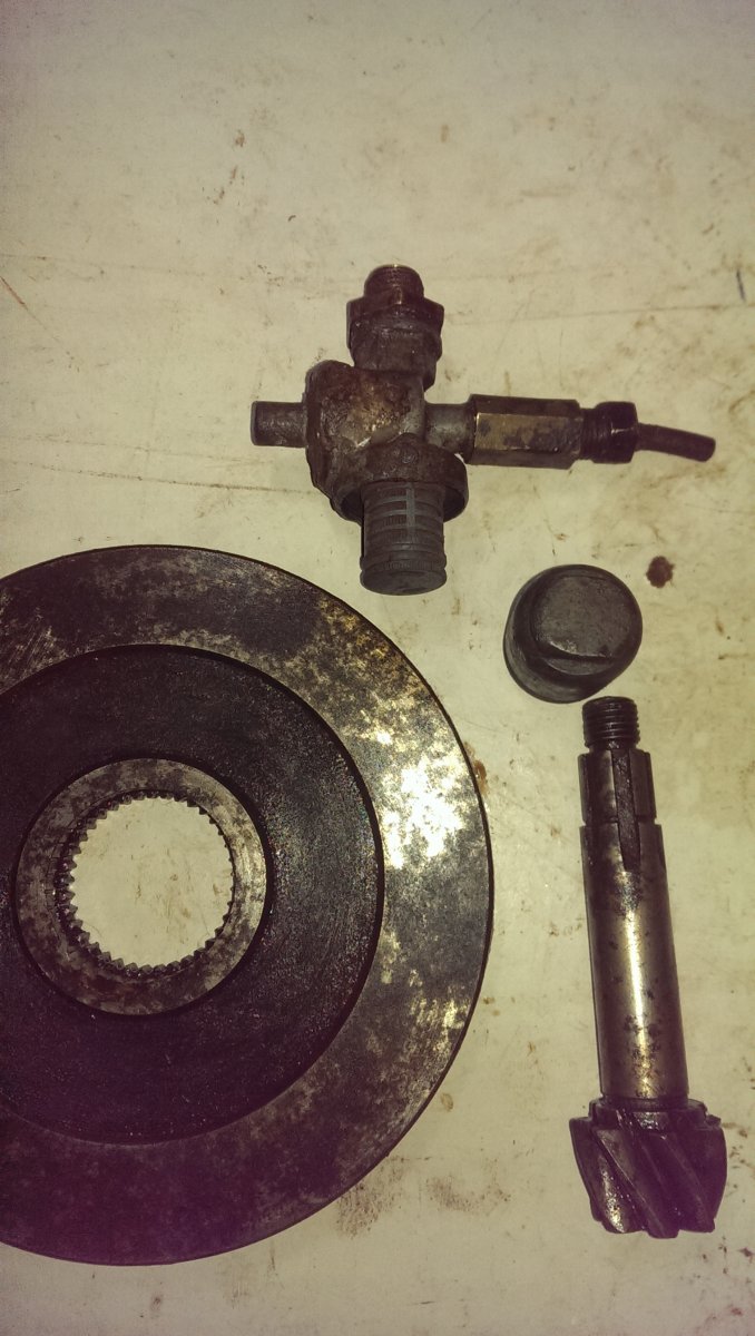

  14. Veterans
    15
    37
    Кучка №7
  15. Dnepr71
    Dnepr71 Oberfeldwebel
    7- BMW R75.
  16. Veterans
    15
    37
    Кучка №8
  17. Dnepr71

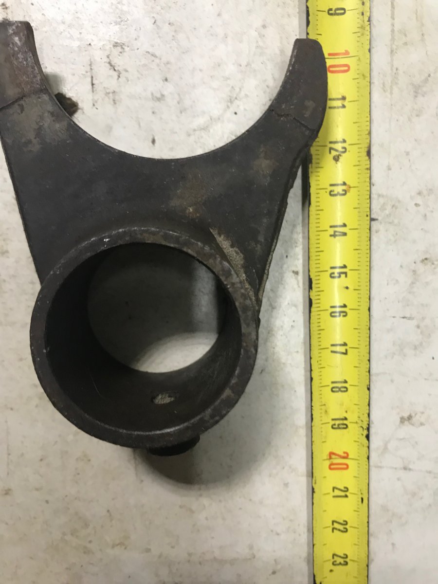

    8-я, из той же кучки, что и седьмая... Копирный вал и вилочки, от коробки " сахары".

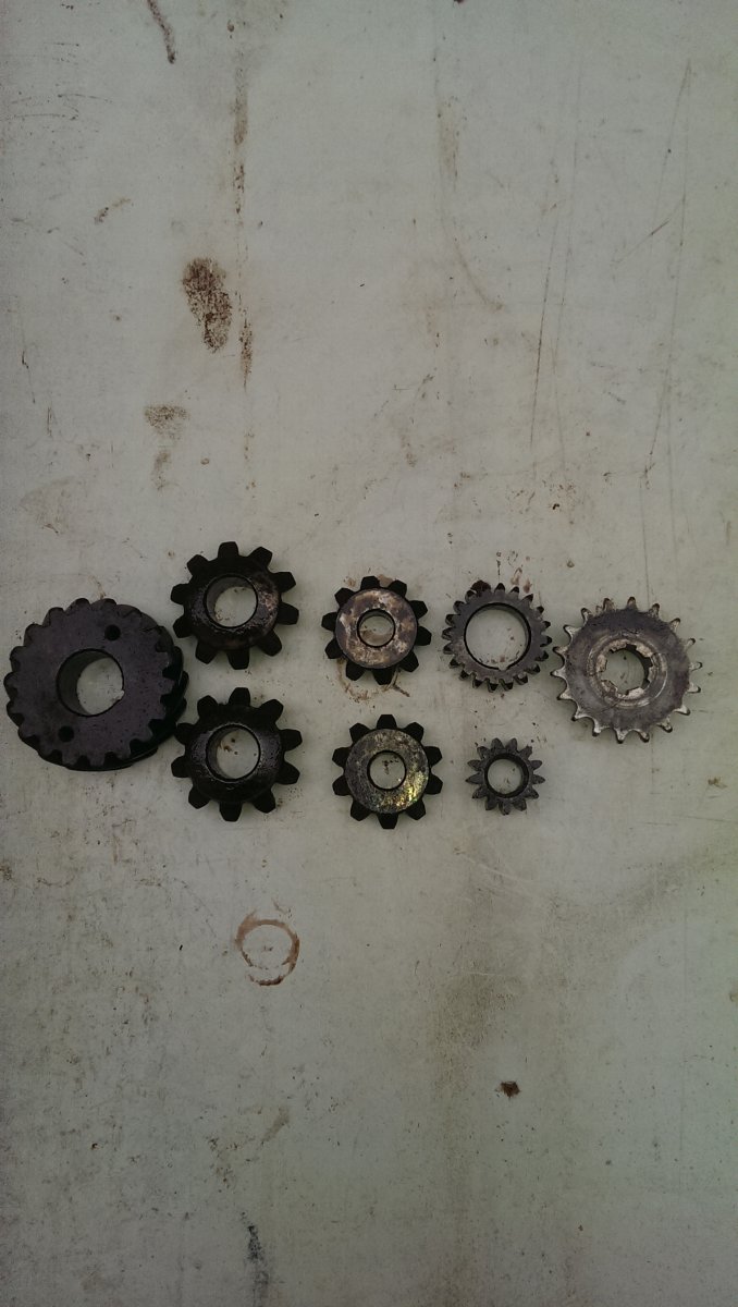

    Кучка №9
  19. Dnepr71
    Сепараторы, фишка Zundapp.

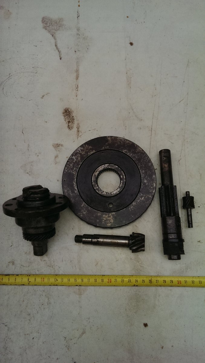

    кучка №10

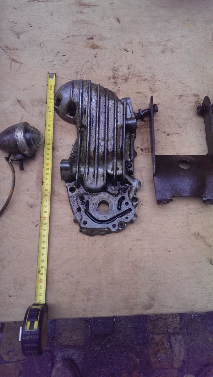

  21. Ruff
    Ruff Stabsfeldwebel
    53
    Куч.№10,корончатая гайка-крепление оси передней вилки(HD WLA-42).
    саша ф, Dnepr71 und Veterans gefällt das.
  22. Veterans

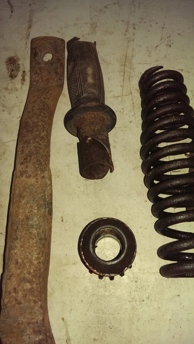

    Кучка № 11
  23. Dnepr71

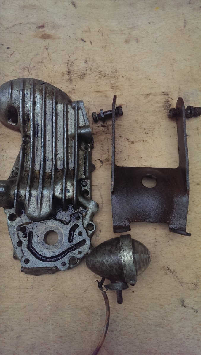

    " Дракон" ГАЗ-51/69, точно не сюда...
  24. Ruff
    Ruff Stabsfeldwebel
    53
    12-Харлей,крышка ГРМ,"Дракон"его,только стекло не то,кронштейн фары подрезан.
    students, nemoxxl, oleg_zav und 2 anderen gefällt das.

    № 12. Колпачек свечи война или после?
    33
    68
    Beiträge:
    1.259

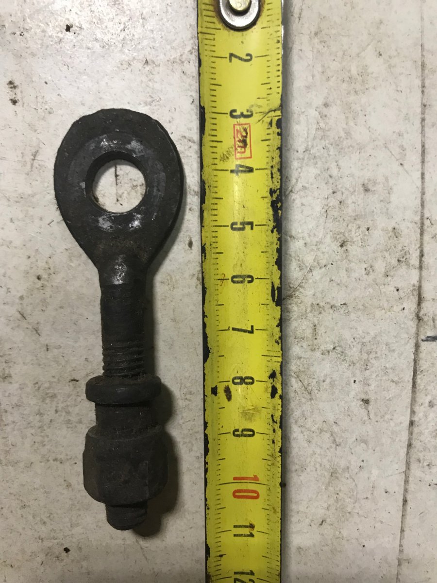

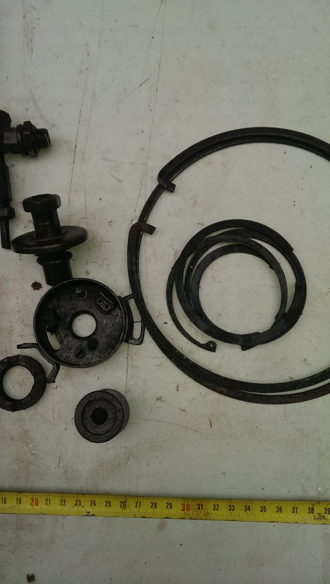

    7,8-- натяжитель кпп нсу 251 осл
    9,10,11,12-- от механизма переключение передач нсу 251,351,501,601 осл. на фото в механизме переключения не хватает тех деталей по которым механизм отличается 251 осл от механизма 351,501,601 осл.
