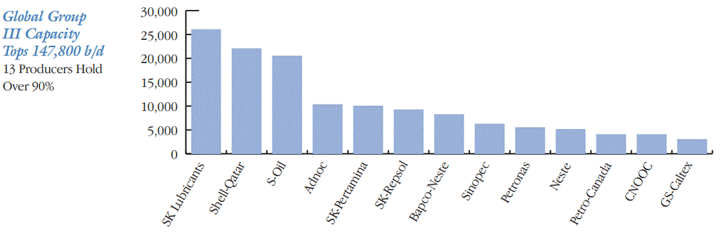

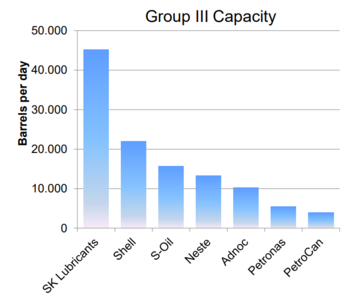

    Ну так це ПАО! Візьміть звичайний гідрокрекінг - буде дешеве
    невводьте в оману, в тому чого незнаєте
    ну по перше це не пао)) а 90-95 проц кряка і 5-10 проц пао по документації виробника .(сучасні масла неспортивні, ні одне немає в складі навііть 60проц пао як правило 5-20проц всеостальне кряк)
    Оригинальні масла невиробляють ні фф ні тойота ні один автовиробник їх замовляють у гігантів маслоблендерів sk(зік)мобіл,тотал ітд, так само як і присадки в ціж масла невиробляють тіж маслоблендери)) ні мобіл ні тотал ні зік)))
    Присадки в основному використовють чотирьох пятьох виробників ))
    Базове масло купляють в найбільшого виробника кряку в sk купляє той же мобіл,тотал,ідеміцу
    Маркетинг ваше все,нижче таблиця млн тон 17 рік виробництво базових масел(гідрокрекінг вона ж 3 тя група)))
    потім 18 рік

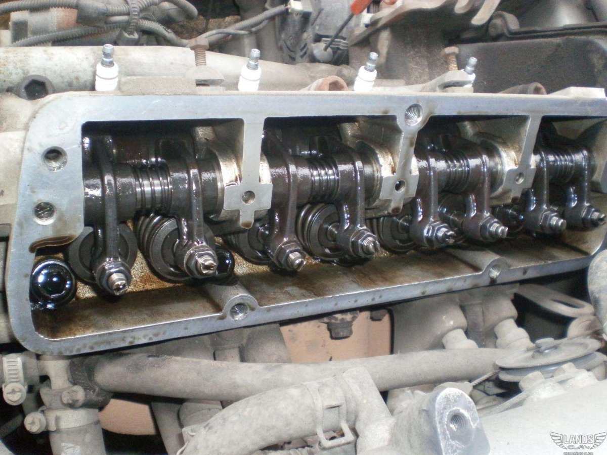

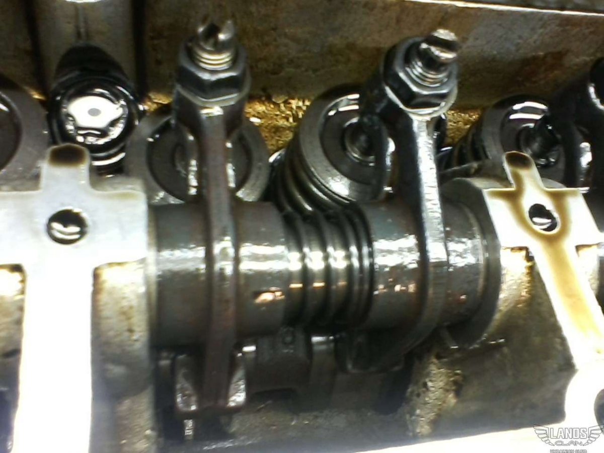

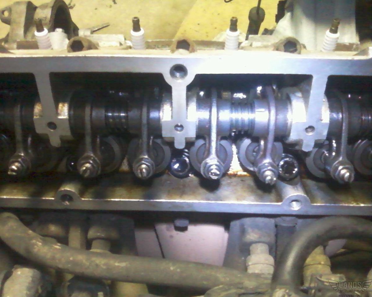

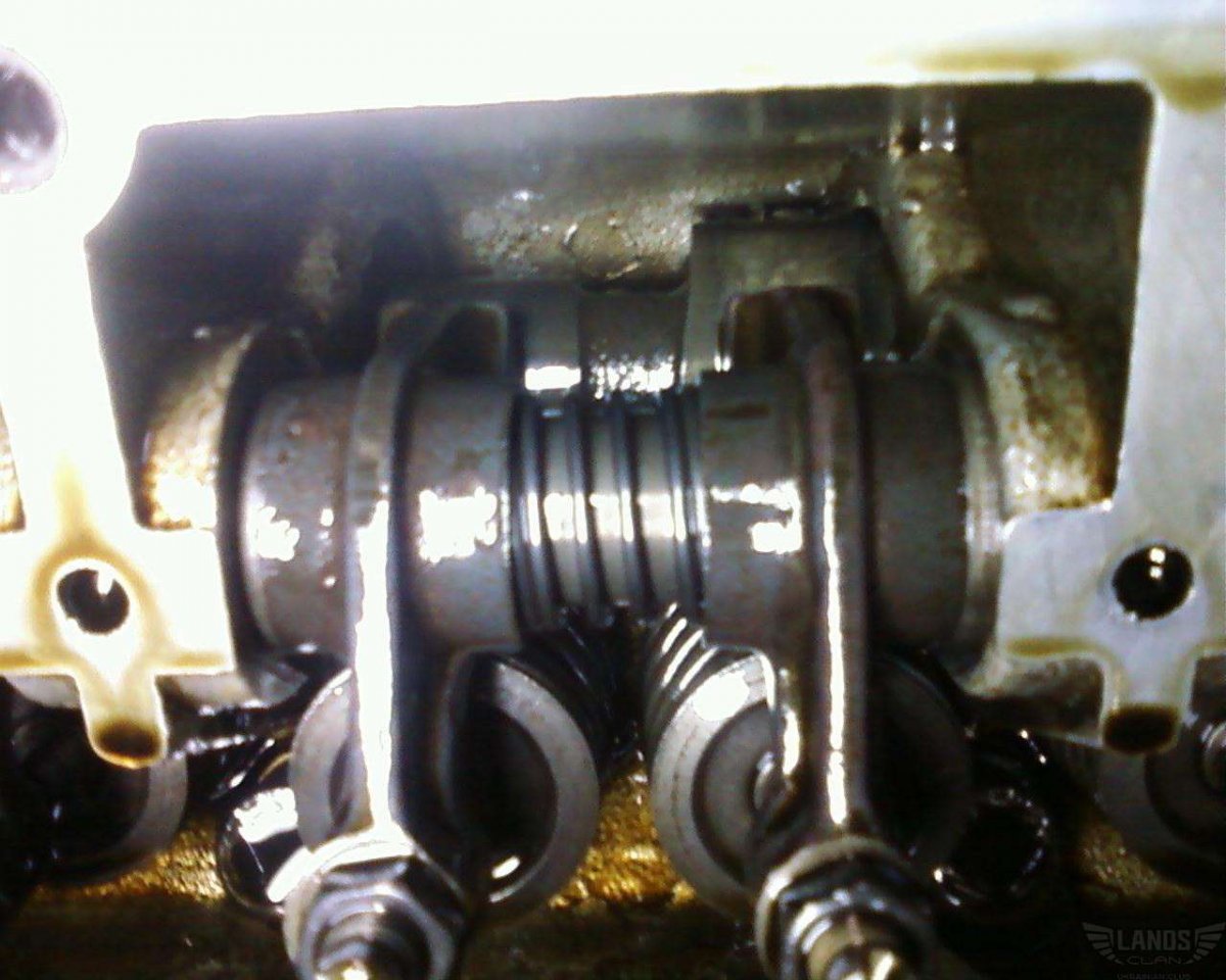

    ну я б так не казав:
    1авто:
    430 000км на Хадо п/c 5w40 з замінами масла раз в 20 -25 000км...режим екслуатації на грані: і прицеп до 1т на 500км таскав і по трасі 180-185км/год по спідометру (десь 170-175 по ЖПС) не одну годину йшов... на 400 000км перша заміна сальників клапанів бо розхід масла дійшов до 2л на 20-25 000км...на 420 000км пробило прокладку головки тож при заміні був детальний промір ЦПГ...конусність, овальність не вийшла з заводських параметрів групи А...зносу за 400 000км ноль (ну або інструментально не визначилась)...хон за 400 000км присутній...двигун за 400 000 ідеально чистий:
