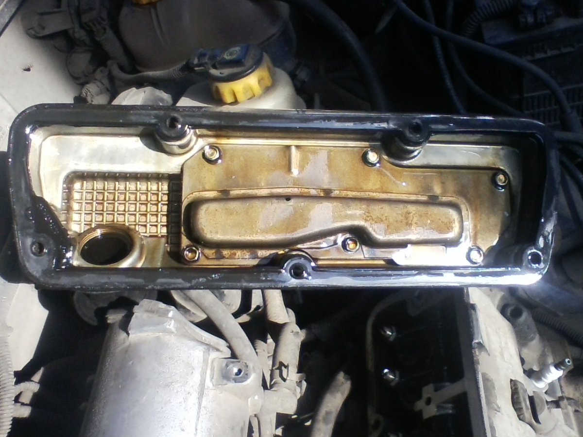

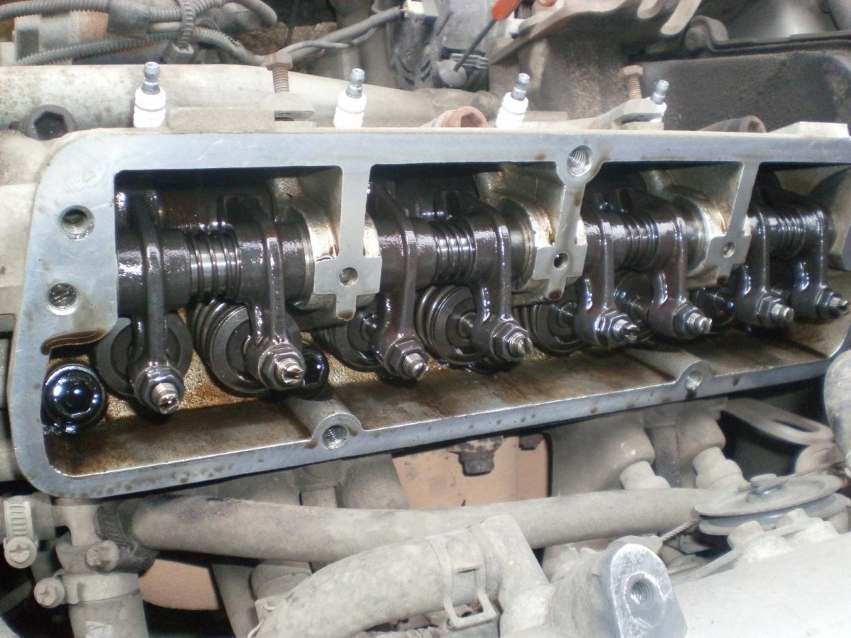

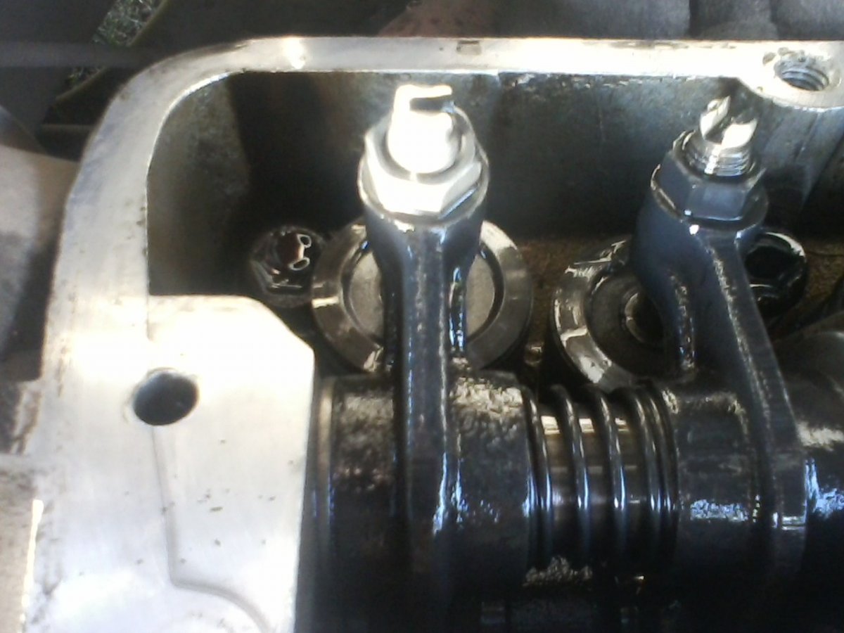

    260 000км:

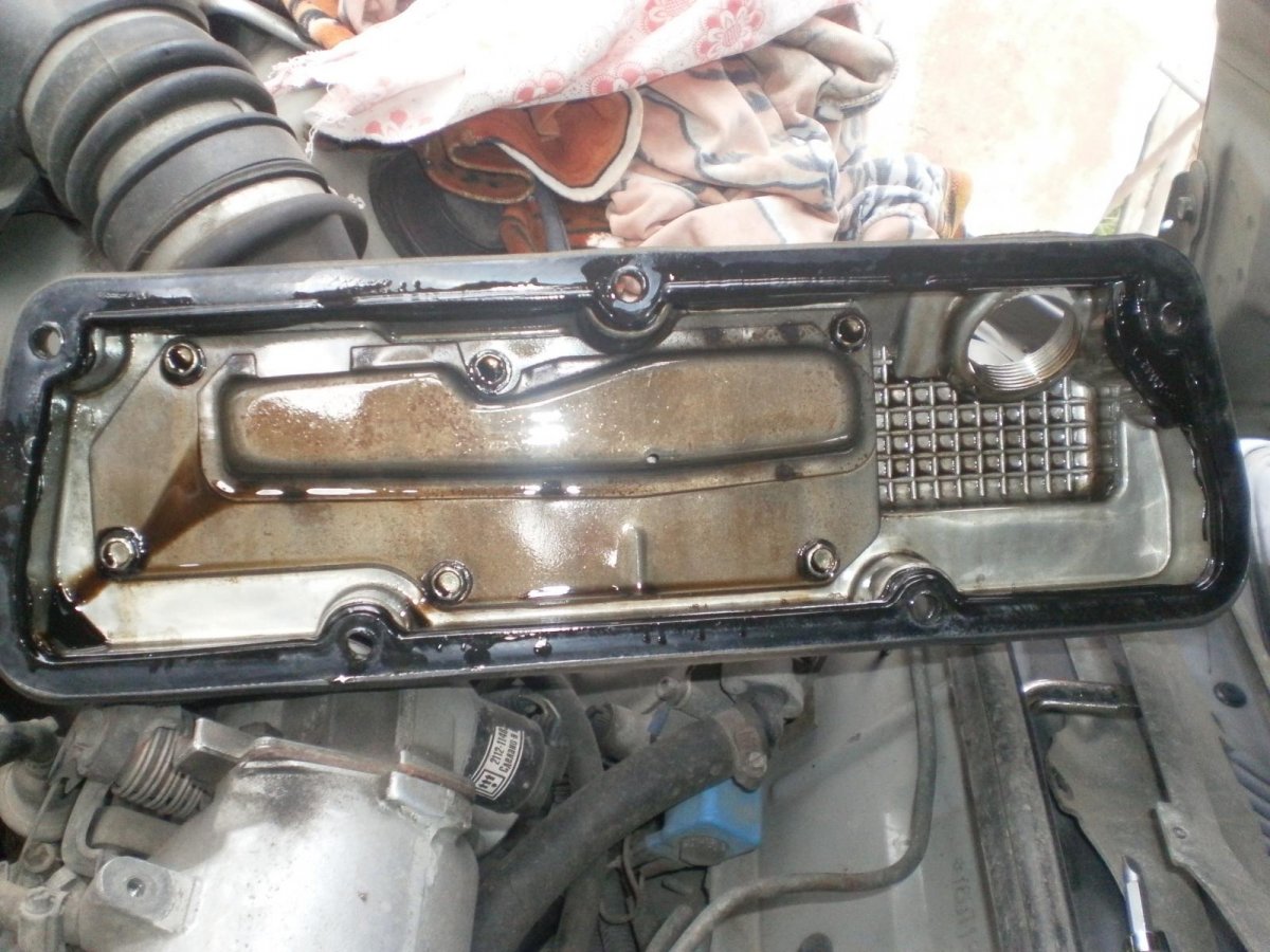

    363 609км:

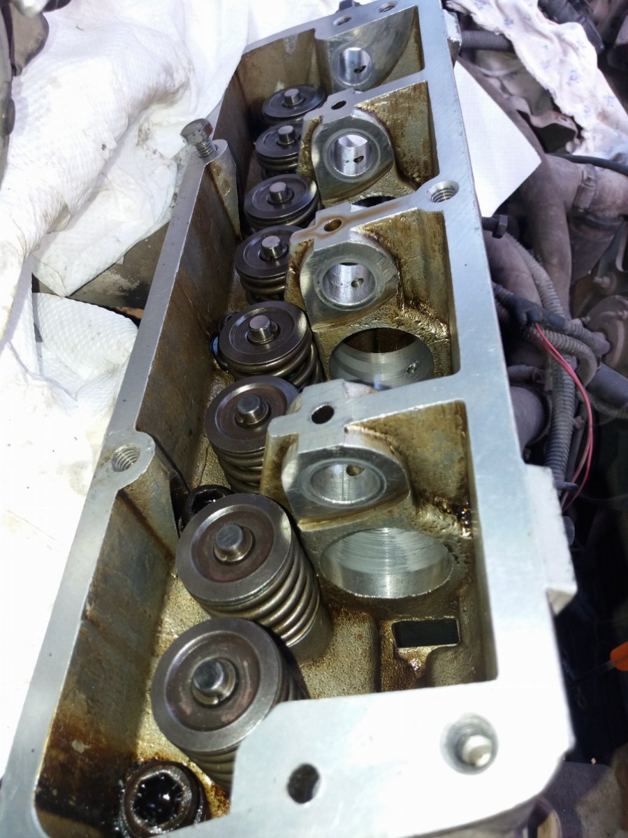

    400 000км:

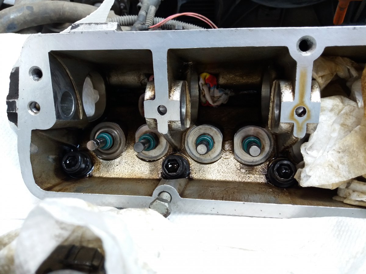

    1Перша заміна сальників клапанів:
    a_nakoy подобається це.
  11. ДВ762
    ДВ762 Leutnant
    1.087
    Ненька. Portae caelestis.
    в 2004 почав експеримент на машині з салону...практично всі регулювання клапанів фоткав стан головок...на 400 000 км при заміні прокладки головки (пробило) проміряли ЦПГ
    циліндри в допуску групи А (зносу 0 - такий як вийшов з заводу)...хон присутній...жаль пропало відео майстра що міряв...
    все записував в бортовому журналі...
    + мотор завжди кручу по максимуму...180 км/год по спідометру (десь 170 по ЖПСу) ходив дуже часто...максимально 5 годин по трасі не скидав 180км/год (лише в населених скидав) - віз дочку в лікарню...
    Останнє редагування: 16 січ 2022

    зношується все...і циліндр і кольца і поршень...на 400 000км замок кілець був на грані допуску - тому підкинули нові кольца...а конусність, і овальність циліндра були в нормі
