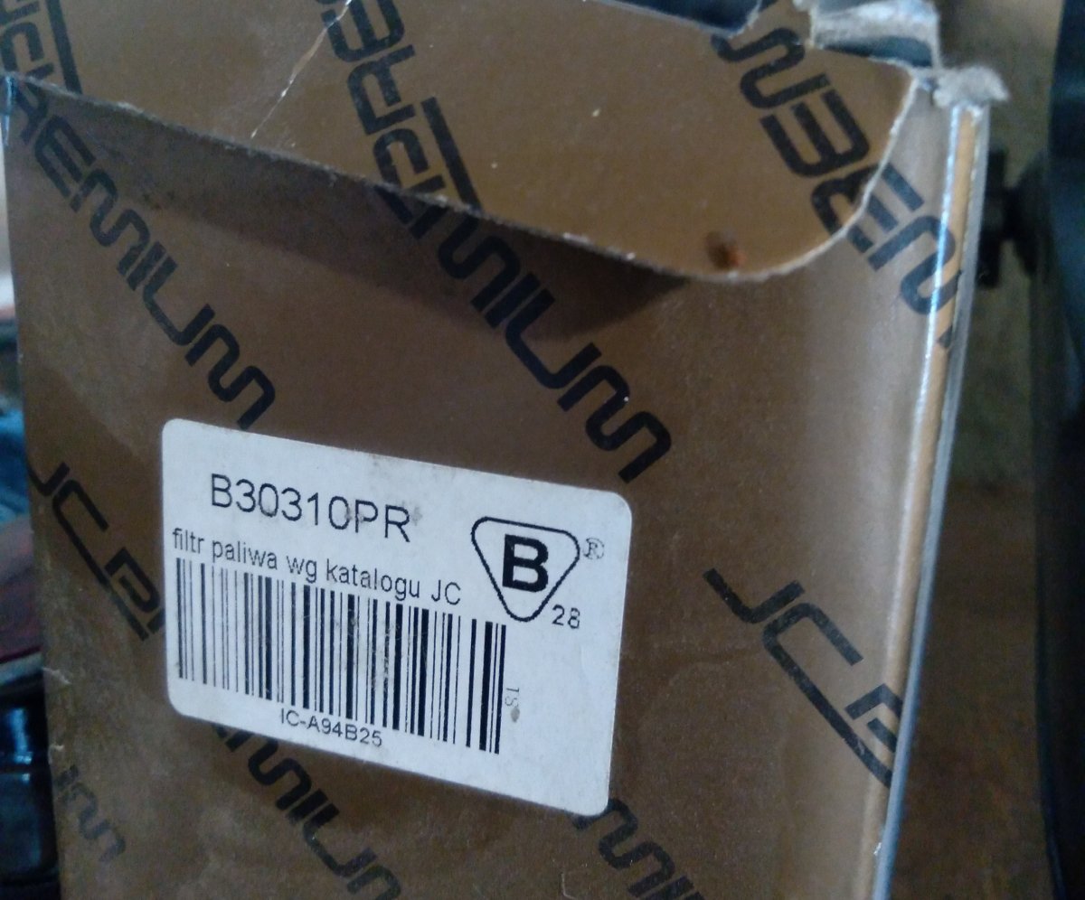

  9. a_nakoy
    a_nakoy Stabsgefreiter
    172
    West
    Доброго! Вибачте за дурне запитання, а можна vin авто або номер фільтра?:oops:
    Boris Pryanikov подобається це.

    Мав колись opel з схожим фільтром. Якій я мав клопіт.
    Перше купив opel, потім ТО з зміною фільтрів та мастила. Після чого двигун зовсім не запускався! Як потім з'ясувалось у новому фільтрі стояв напевно якісь клапан, і коли фільтр закручували на місце то трубка яка заходила в середину фільтра впиралась в той клапан та перекривала повністю подачу палива. Вилікувалось вкорочуванням трубки.
    Для мене лишилось загадкою де раніше попередній власник купував "правильні" фільтра.
    Ph@ntom та Boris Pryanikov подобається це.

  16. Volocuga
    Volocuga Oberstleutnant
    А, що не так ? Який є, такий і купив. Старий сьогодні розпиляв, зібраний якісно, все щільно, бумага в нормі не сооїться.
    a_nakoy подобається це.
  17. vladss
    vladss Oberstleutnant
    3.090
    Тільки бумага дуже різна є...Нормальний фільтр до дізеля починається десь від 600-700грн;)Я це ще у 90х проходив,зекономив на фільтрі 30$,проїхав 400км-влетів на заміну плунжера за 280$:beer:Прикиньте скільки він коштує у виробника,якщо Вам його продали за 5$;)
