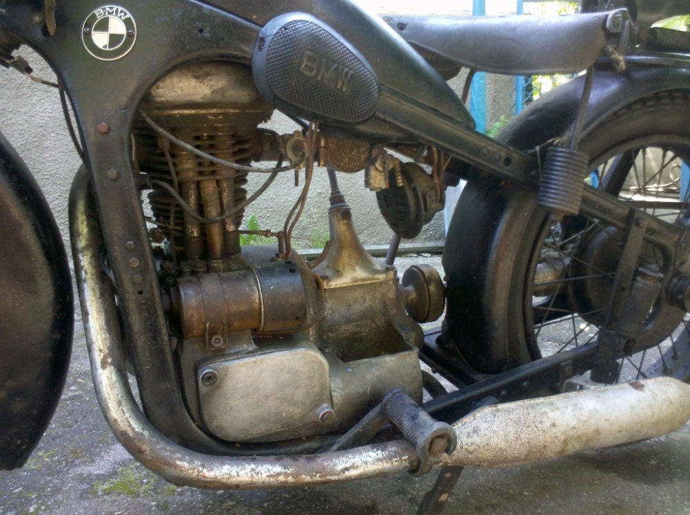

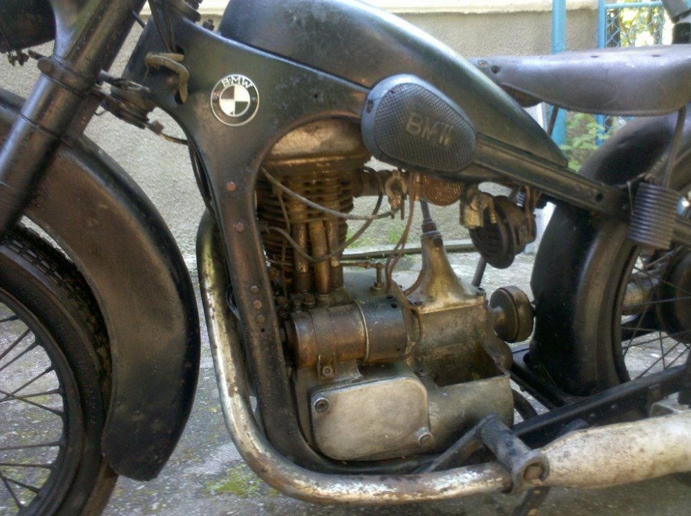

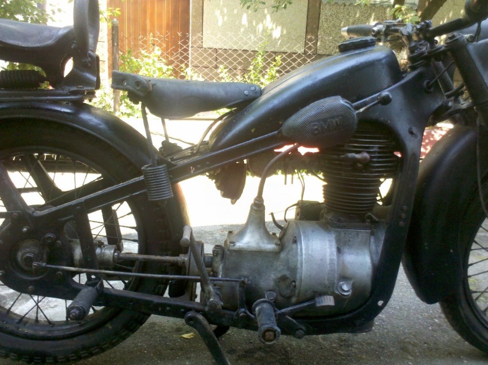

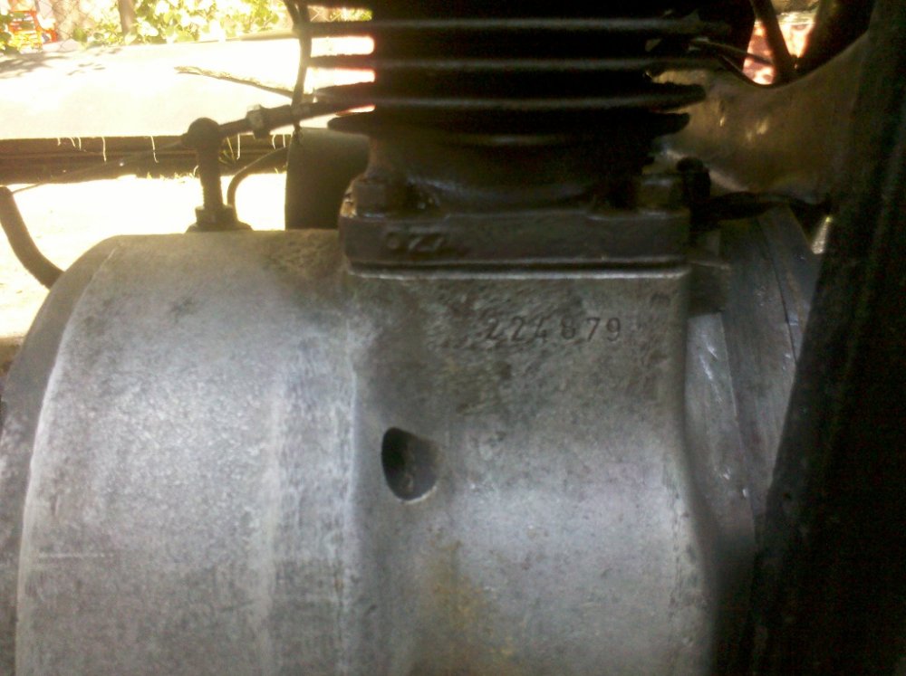

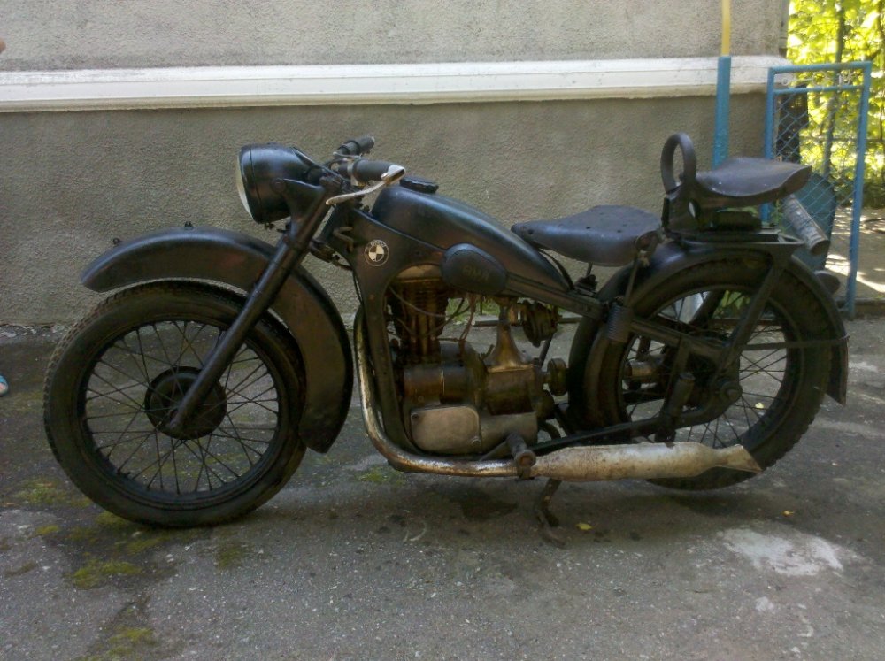

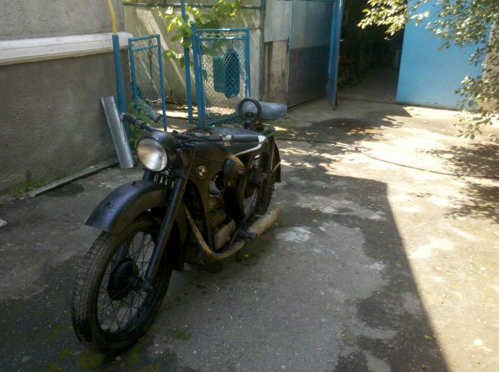

    Приветствую ув Камрады! Прошу помощи в опредилении модели и возможной цены? 2014-06-09_12-20-03_573.jpg 2014-06-09_12-20-37_322.jpg 2014-06-09_12-20-13_695.jpg 2014-06-09_12-20-27_308.jpg 2014-06-09_12-28-37_163.jpg 2014-06-09_12-21-26_742.jpg 2014-06-09_12-22-17_117.jpg 2014-06-09_12-22-32_296.jpg 2014-06-09_12-22-41_797.jpg 2014-06-09_12-22-58_468.jpg

  3. BarBoss

    R35

    По всем признакам довоенный, хорошая комплектация, поздравляю!

    Р 35 уже определили. Документы есть? По цене тут сложнее. До обвала курса они стоили в районе 3000долл. Особого ажиотажа не было. Сейчас возможно в гривне осталось так же, в баксах стало 2000. Комплектация не плохая, надо смотреть состояние. Задний мост практически всегда труп.

    Был на ходу,но лет 20 уже не заводили просто стоял в гараже.

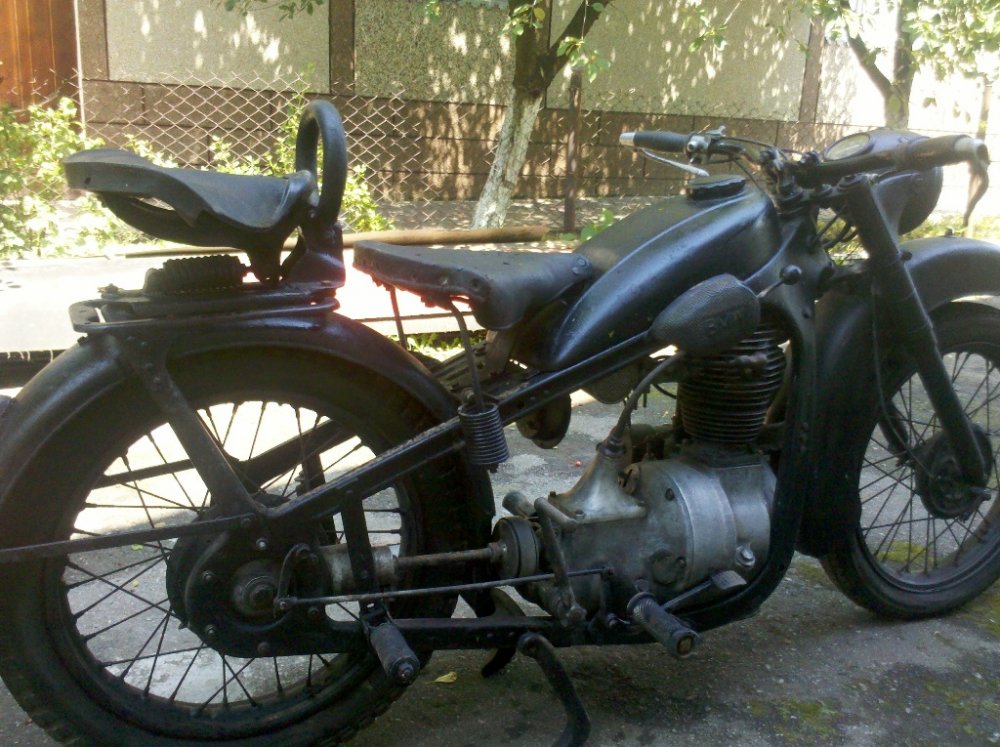

    Судя по номеру двигатель выпущен в 1951г, вилка, опорник и переднее колесо этого же периода,бак, переднее сиденье, воздушный фильтр, цилиндр, бензокраник, похоже довоенный, возможно и заднее колесо. Ищите номер рамы, тогда точно можно будет определить. Цена в пределах 2500-3000 долл.

    Спасибо! Буду искать номер рамы и сделаю фото агрегатов.

    :smile_18: .....моцик салідол!! ....35-ка комплектна. Я б на твому місці шукав би собі каску "фен-шуйну" а не покупця!
