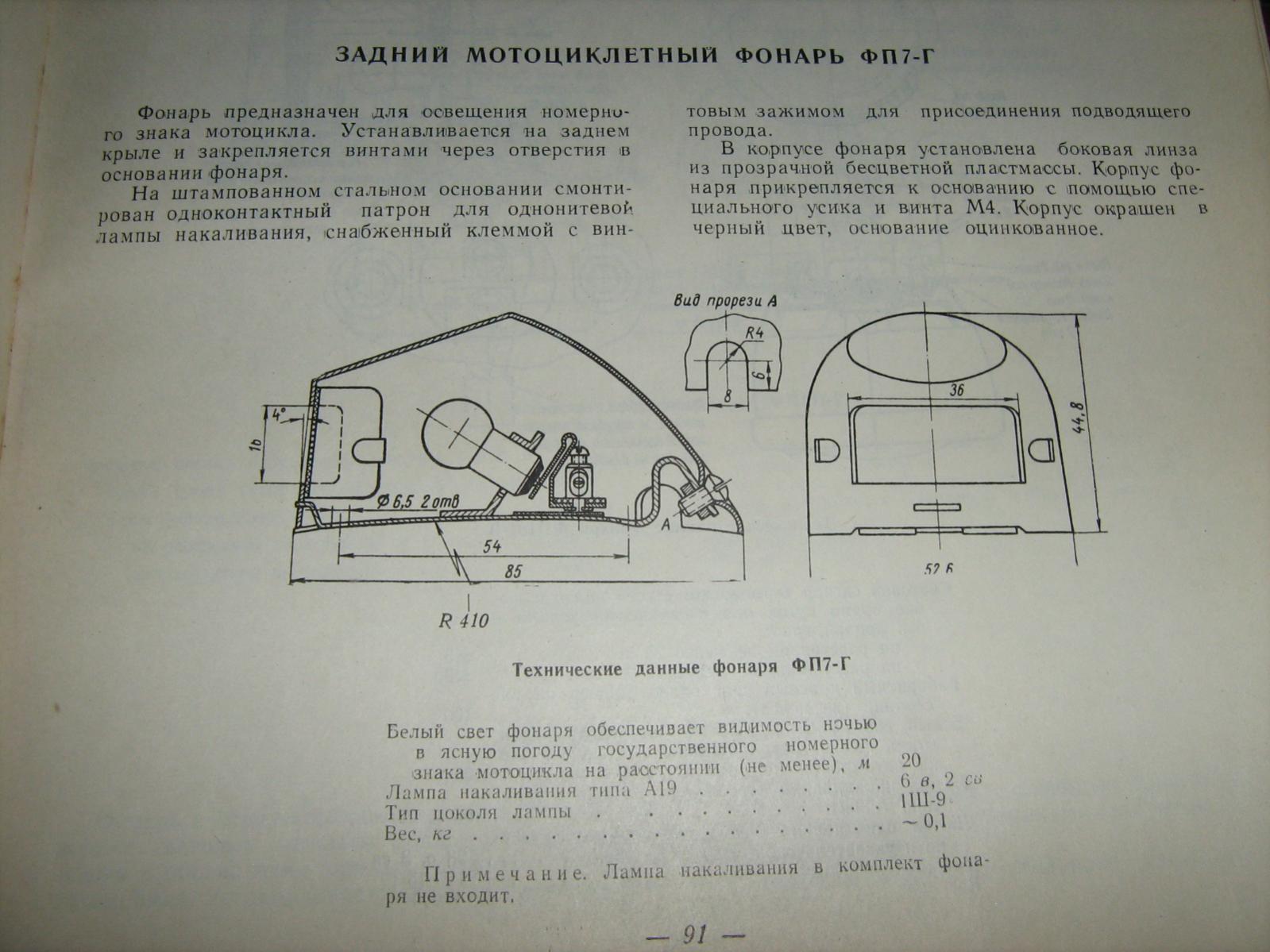

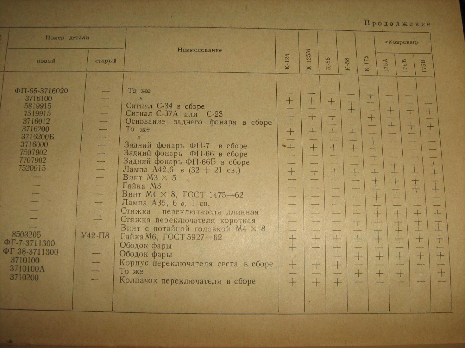

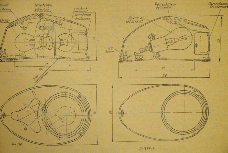

    Вот видите как полезно потратить сутки, порыться в справочниках, а не писать, что первое на ум прийдет.Хотя данные Ваши не совсем правильные и одного справочника мало.Касаемо мотоколясок , Вы забыли про К1В и С1А, где ставились ФП7.Если Я Вас озадачил потратьте еще неделю на изучение литературы, рекомендую не интернет,а заводские инструкции и литературу тех лет.
    Вот фото каталога запчастей из книги Мотоциклы К-125,К-175 и их модификации изд 1966года.(Внимательно прочтите, может пригодиться)
    Кроме того Краткий мотоциклетный справочник , 1966г
    Пишет, что на ИЖ -П2 и ИЖ-Ю2 стоят фонари ФП220(стр 44 и стр 48),
    и на К-750 и 750М стоят Фп66(стр57)
    Вот Вам только два примера литературы, которой надо пользоваться, а ее существует гораздо больше, чем Ваш единственный справочник.
    Кроме того, оснащение мото светотехникой менялось в процессе производства., поэтому возможны отклонения.
    Итог на фото были представлены фонари ФП66( кстати которые никогда не ставились на ИЖ49, как Вы умудрились написать) и фонари ФП7,(что то я не заметил там ФП220, о котором Вы так много написали)
    Успеха в изучении.:):)

    ФП-220, судя по справочнику - это верхний ряд в посте #23.
    А нижний ряд похож как на ФП-7, так и на ФП-66, они без верхнего рассеивателя.
    Так же есть ФП-8, без подсветки номера.

    Могу еще уточнить ФП220- это более современное название ФП66( с какими то небольшими модификациями), а без верхнего глазка -ФП66Б.
  10. VAP65
    VAP65 Stabsfeldwebel
    1.113
    Вот пара фото с Каталога узлов и деталей К-750, на фото фонарь аналогичен вашему фп220, называется в каталоге ФП66.Еще раз могу убедиться чем больше информации, тем она правдивее.Так , что Вы правы фонари можно назвать и ФП220 и ФП66( как указано в более старых источниках).

    Да, нашел разницу между ФП-66 и ФП-220. У ФП-220 круглая стекляшка больше в диаметре. Получается в пост #23 первый верхний фонарь ФП-220, а второй и третий ФП-66(без буквы Б).

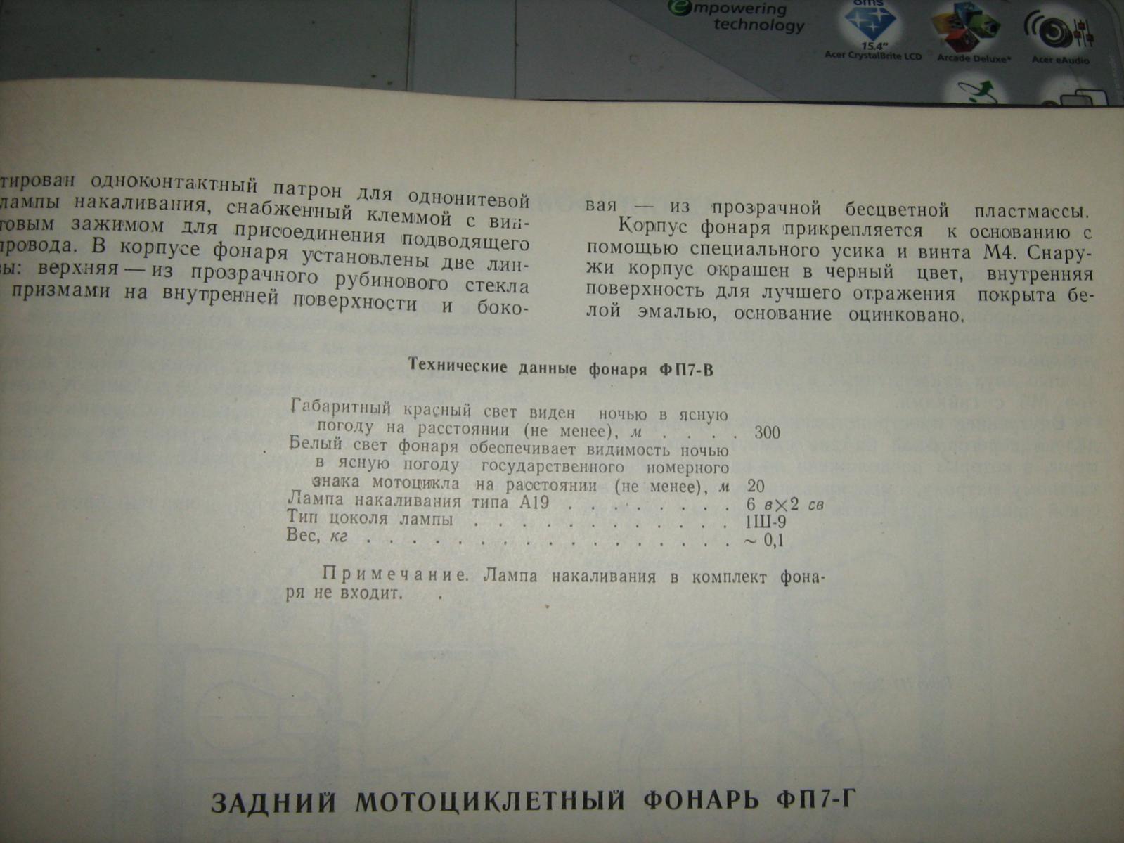

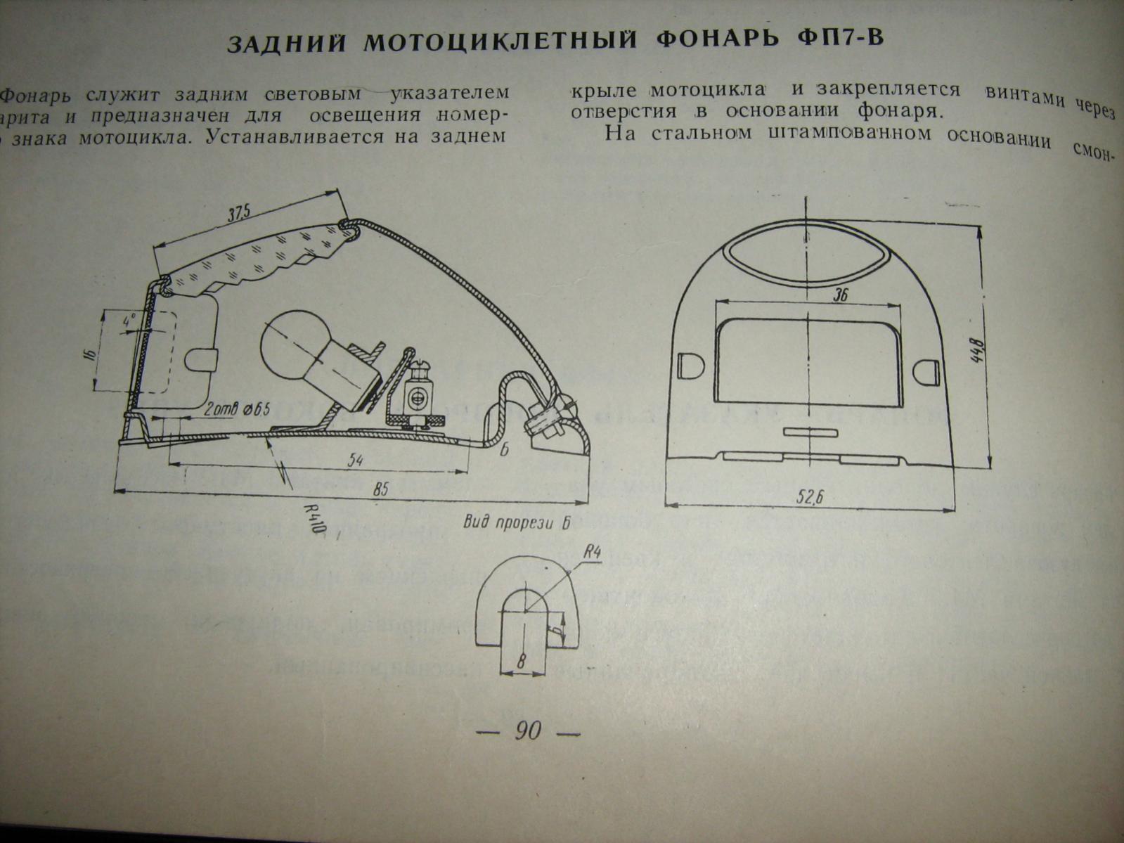

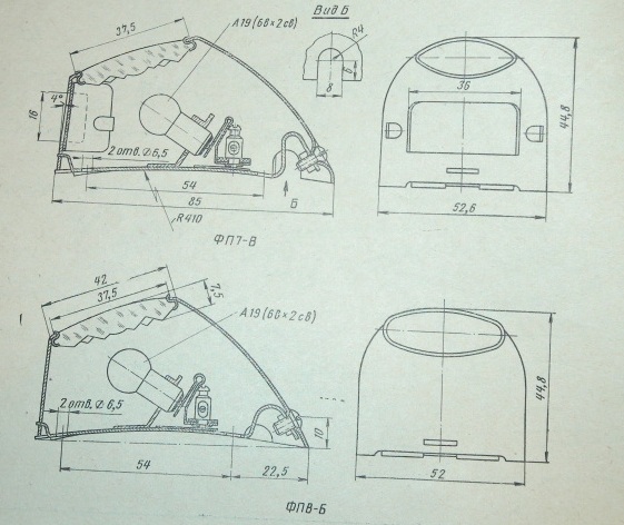

  12. VAP65
    1.113
    Спасибо.Полезная информация.:smile_12:Приятно общаться с грамотным специалистом. Так и рождается истина.Кстати обратите внимание и на нижние фонари, там так же разный диаметр стеклышек и разный материал на ФП7(слюда, меньший диаметр) на ФП7-В рубиновое стекло(больший диаметр)

    Интересный третий плафон в нижнем ряду - стеклышко в ободке.
  14. VAP65
    1.113
    Скорее всего ФП7-В со стеклом .

    Разница есть во всех трёх фонарях верхнего ряда: у первого и второго диаметр стекла 45мм., у третьего 44мм.; на круглых стёклах обвальцованные ободки - у первого латунный, у второго железный, у третьего алюминиевый, и по разному крепятся к корпусу - первый и второй отогнутыми усами а третий привальцован к корпусу фонаря. И ещё относительно приведённого образца ФП-220 из литературы - первый отличается нижней лампочкой. Наверно первый и второй будут ФП-220, третий ФП-66. И наверно по годам выпуска в ФП-220 были изменения, а ФП-66 у меня один сравнивать нечего. Для сравнения прикрепил ещё фото.

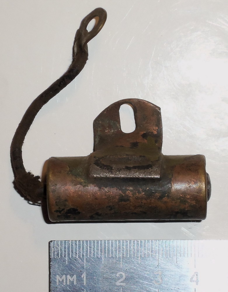

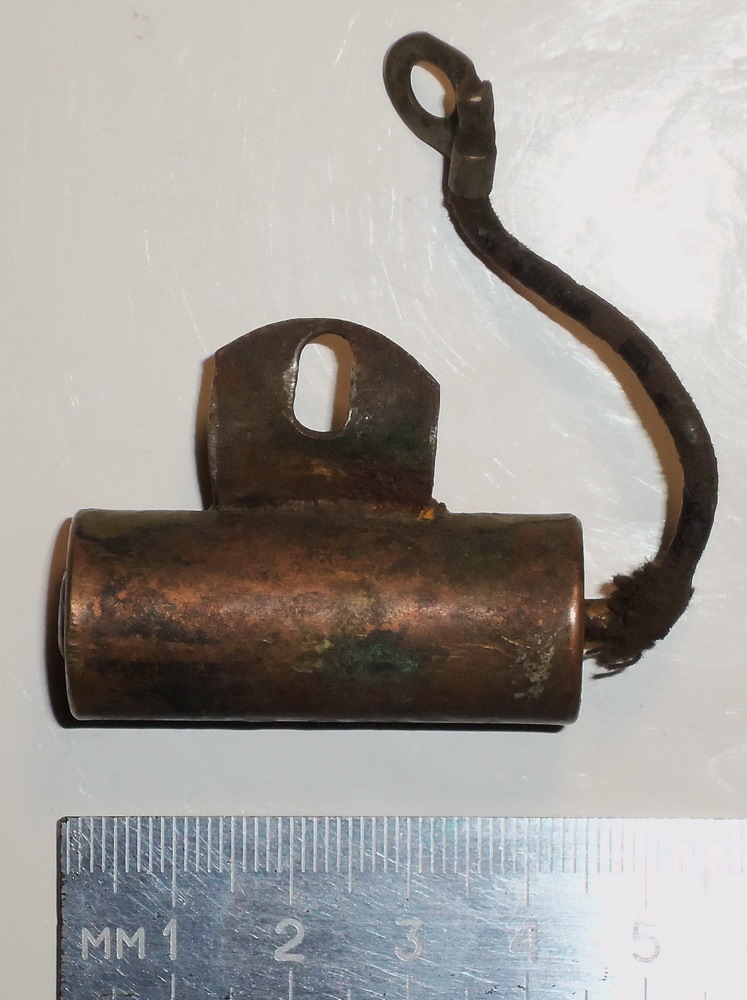

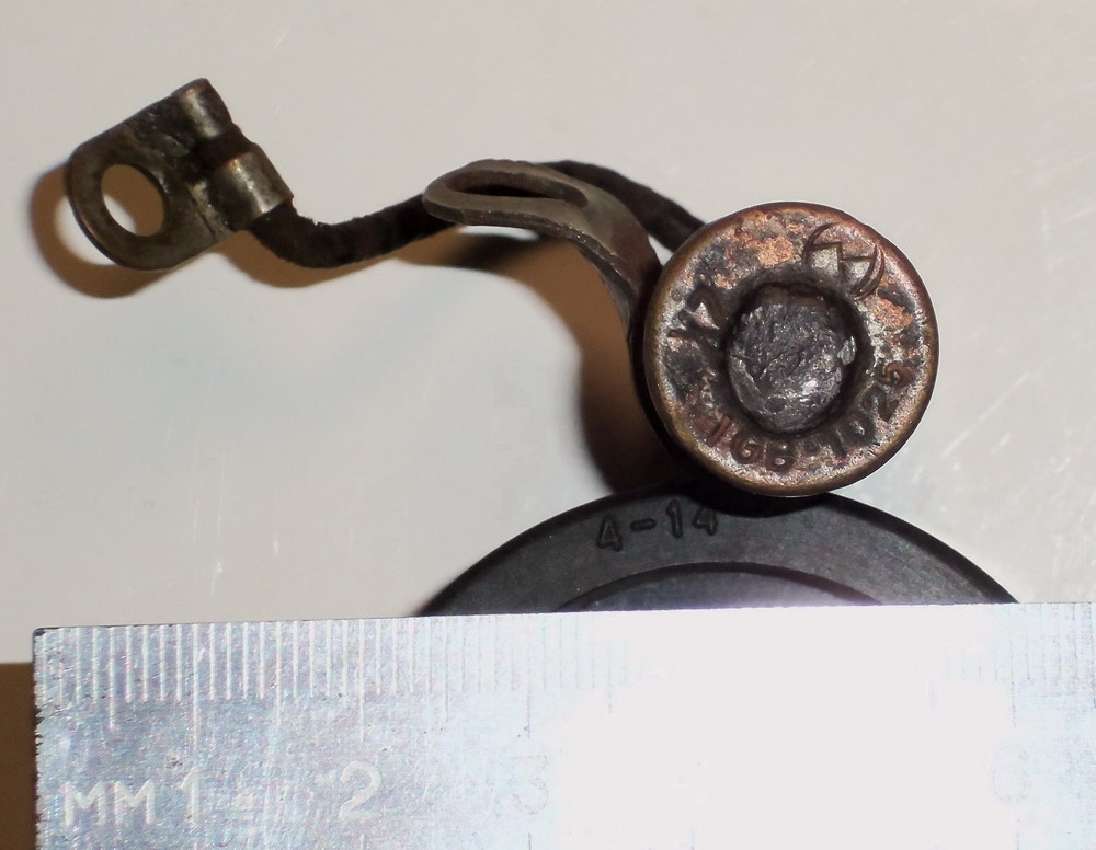

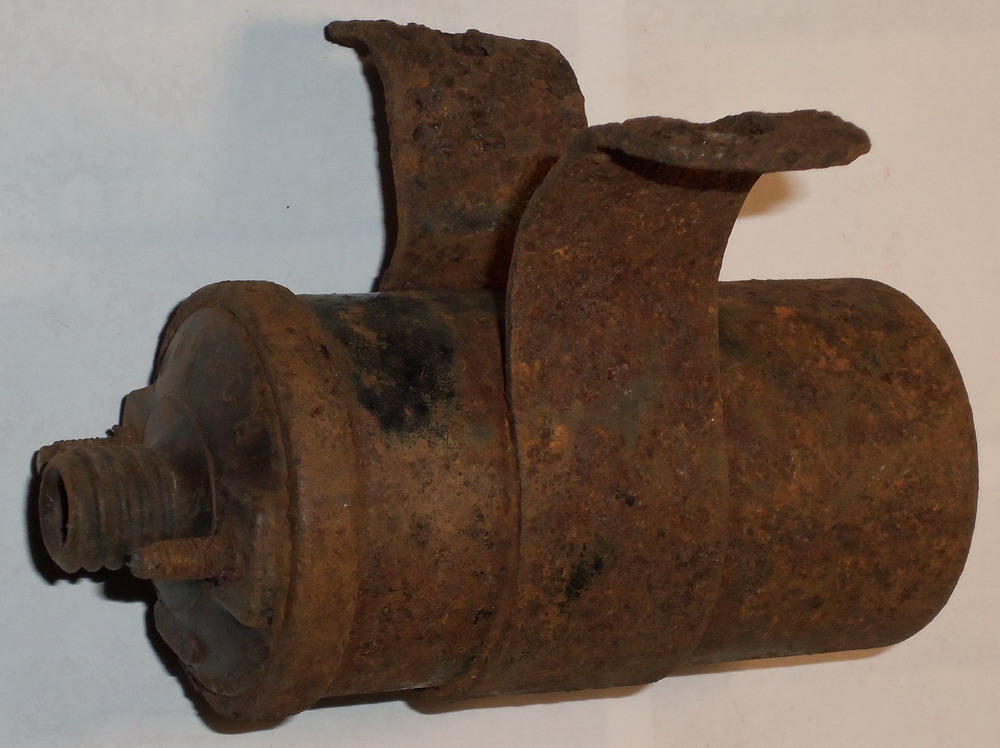

    Помогите определить с какой техники и какой фирмы конденсатор? Есть надписи: X7 IGB-1025, на последнем фото видно. Остатки родного цвета краски чёрные, потом наслоения хаки :beer:
