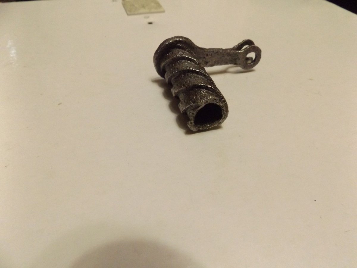

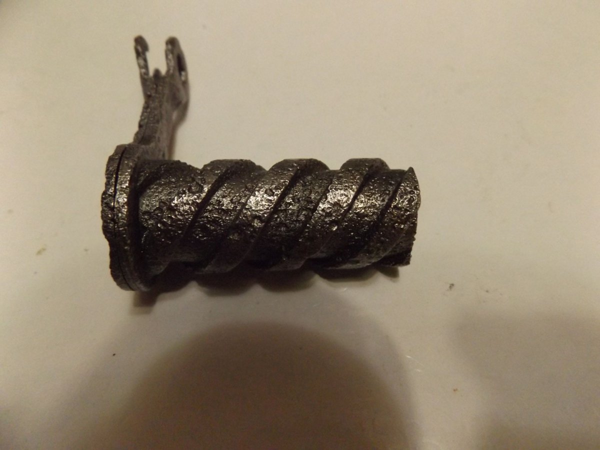

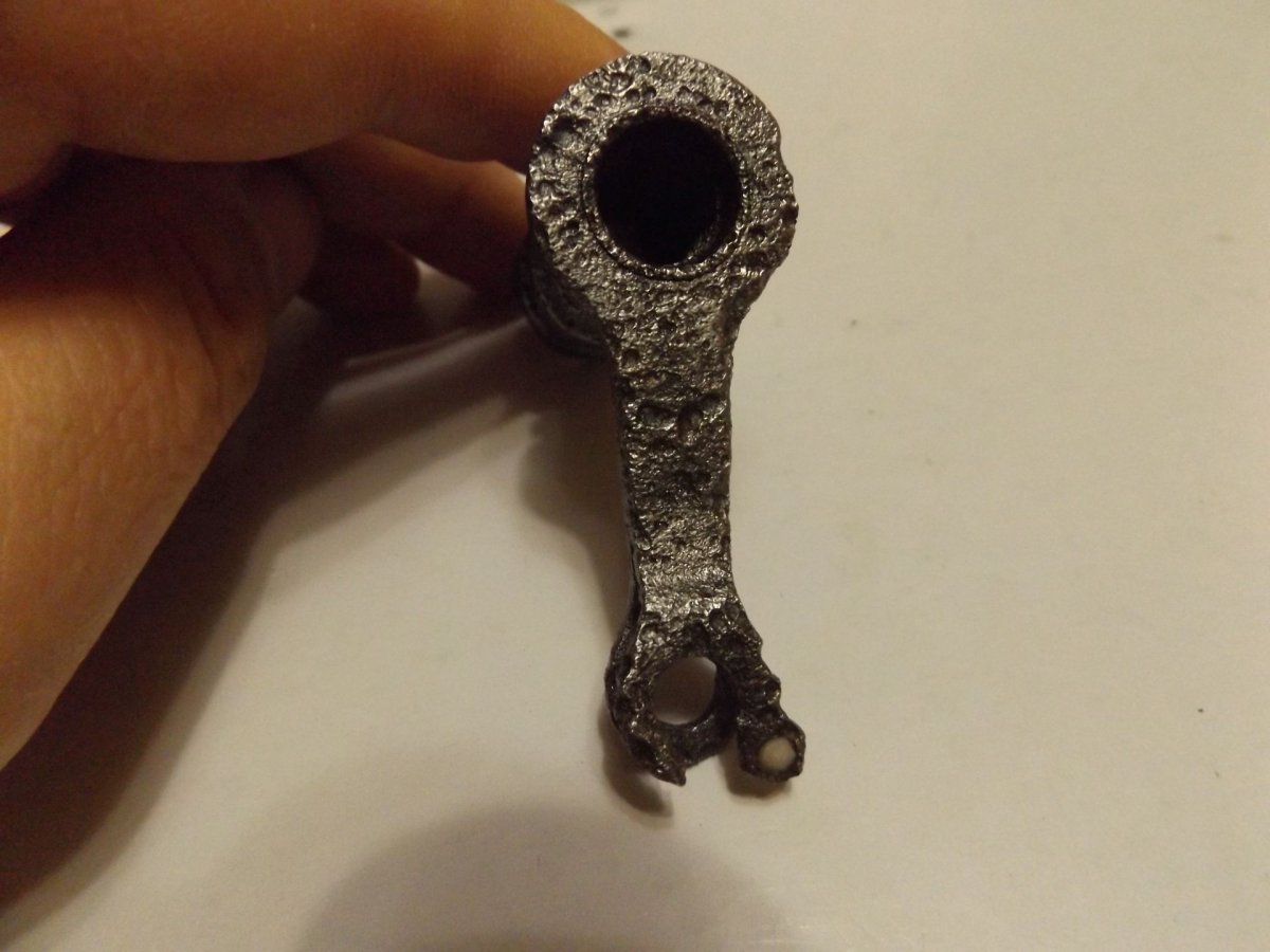

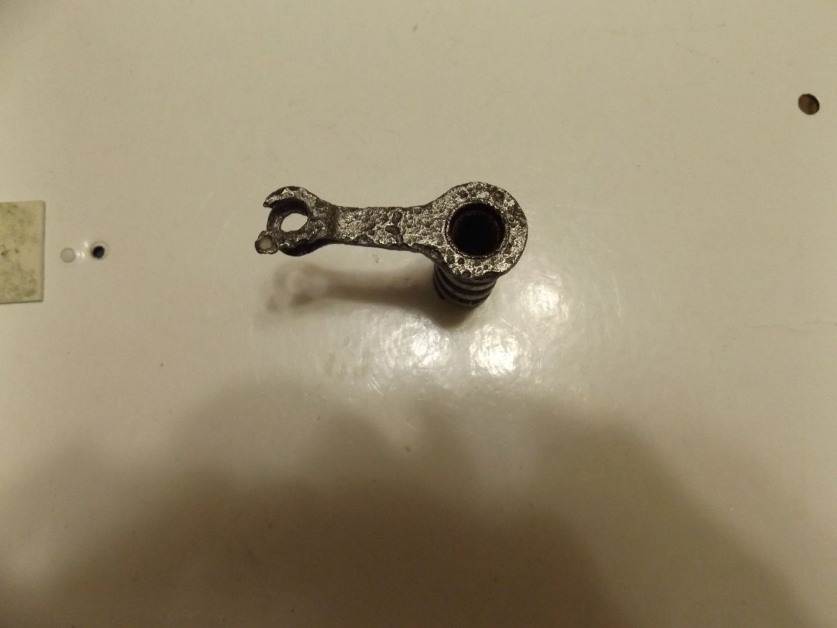

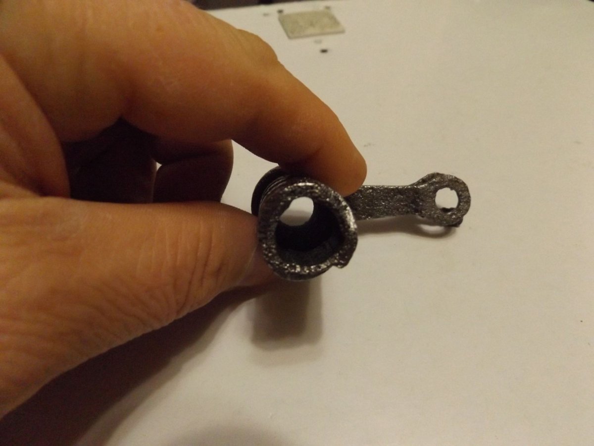

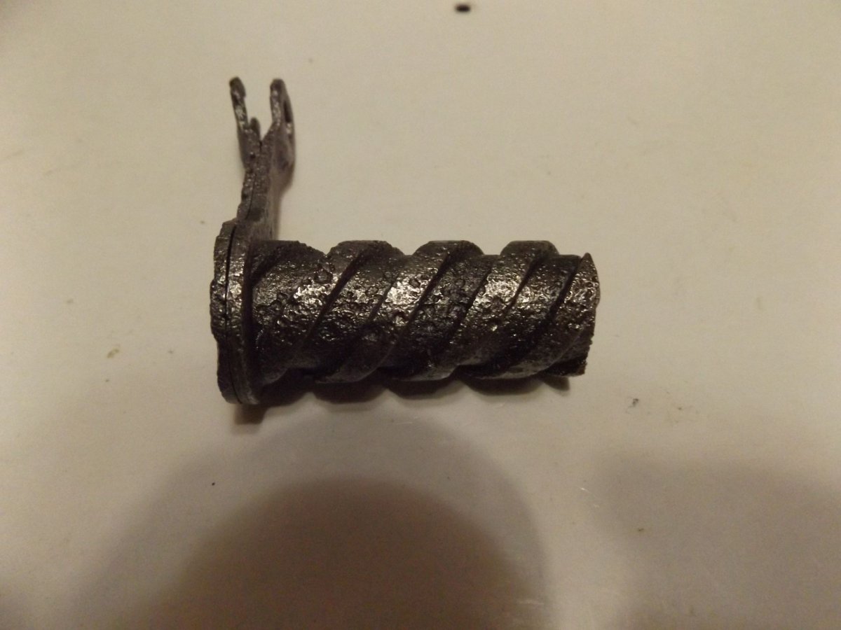

    Добрый вечер, помогите опредилить деталь эта с мотоцикла или ещё с какой то техники, внутри имеется резьба, длина 5см.

    Приветствую .Похоже на рычаг выжима сцепления старых ижей.

    похоже на дкв нз 250-350. до 43 года. на ижах червяк короче и отверстие под пружину в другом месте (выделил на фото)

    Добрый вечер, Вы уверены что это стояло на ДКВ где то?

    здравствуйте! не где то, а в правой крышке двигателя. а у вас есть сомнения?

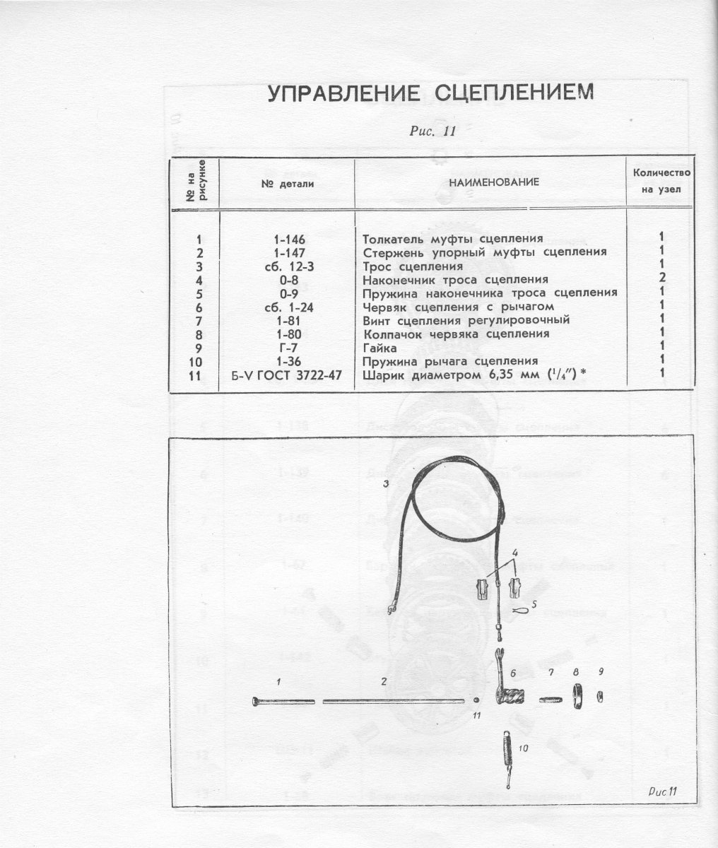

    это однозначно червяк сцепления. От какого именно ДКВ сложно сказать.

    в dkw 350-1 nz точно такой, как в ижах, а в dkw 250-350 nz такой, как у автора темы.

    Добрый вечер, сколько стоит эта запчасть подскажите пожалуйста.

    добрый вечер. ее из за коррозии по назначению применить уже нельзя. червяк ходит в крышке под большой нагрузкой, а крышка в этих моделях примерно с такого же сплава, как и в советских мото. если эту запчасть применить по назначению, то она убьет крышку и к тому же сцепление будет выжиматься тяжело. да она и в хорошем состоянии стоит копейки.

    Спасибо, все понятно
