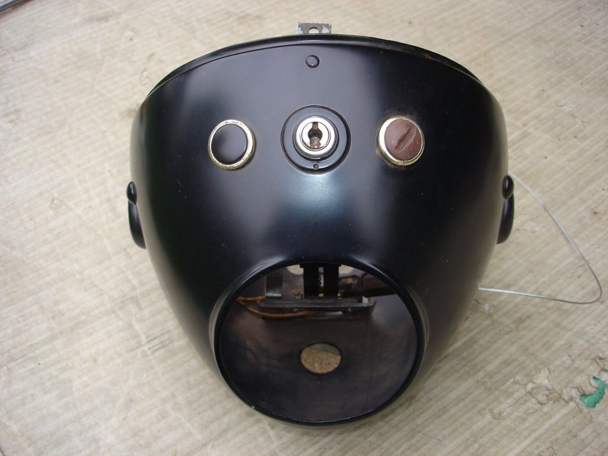

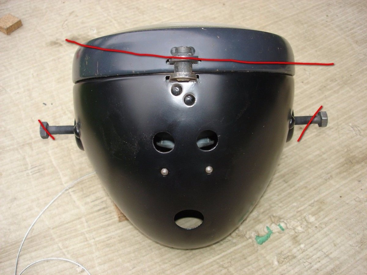

    Подскажите от чего?

    Фара резерв !!
  4. Dnepr71
    Dnepr71 Oberfeldwebel
    575
    Днепропетровск
    Бош. BMW.

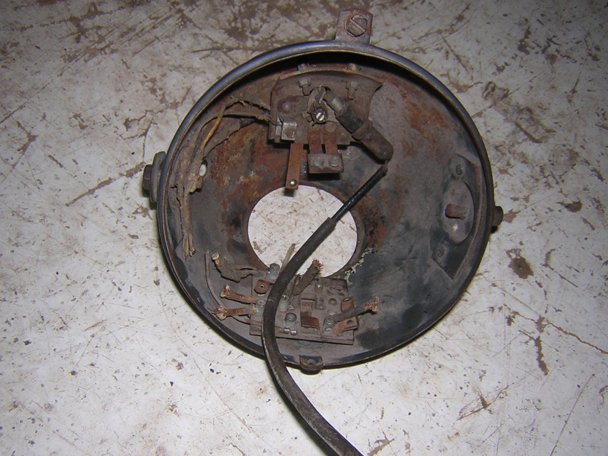

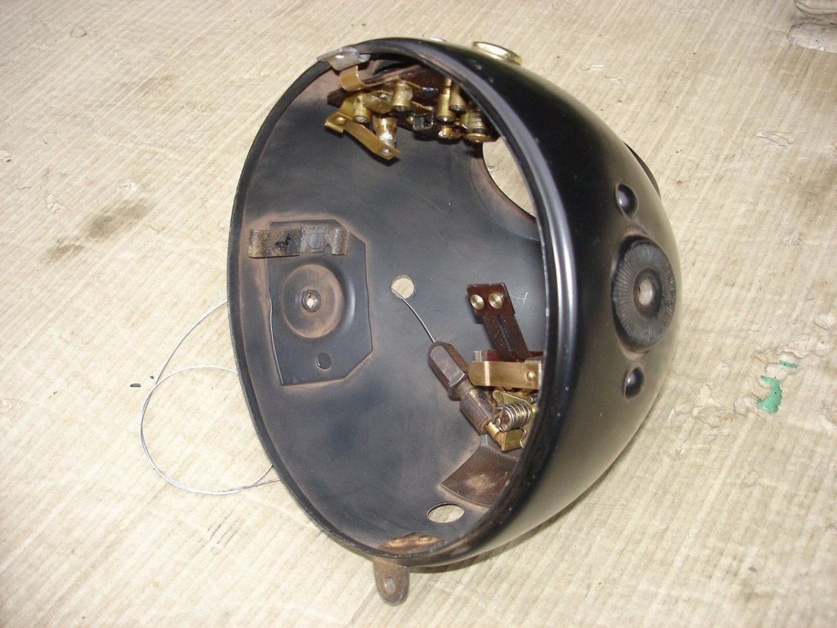

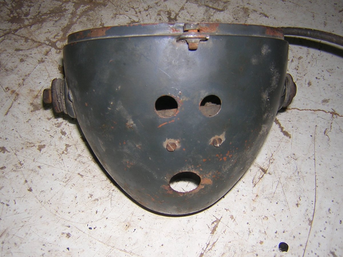

    Есть сомнение по поводу принадлежности корпуса фары к БМВ.
    Обратите внимание переключатель света внутри фары прикручен на винтиках, а должен на заклёпках-Это раз.
    Тросик выходит на правую сторону как у БМВ , а отверстие в корпусе под тросик слева-Это два.
    Язычёк к которому крепится ободок снизу прикреплён на контактную сварку, а должен на две заклёпки-Это три.
    Замок должен крепиться на контактную сварку,а здесь на винтах-Это четыре.
    По бокам изнутри должны быть крепления для проводов-здесь их нет--Это пять.
    Есть ещё несколько нюансов.
    если не прав -поправьте.
