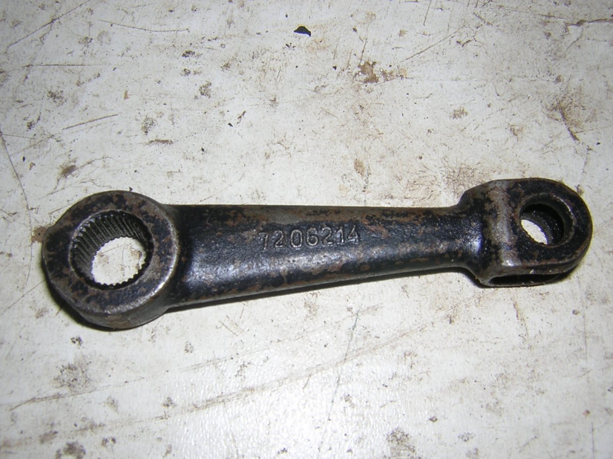

    Фото-3: от М-72 рычаг переднего тормоза;

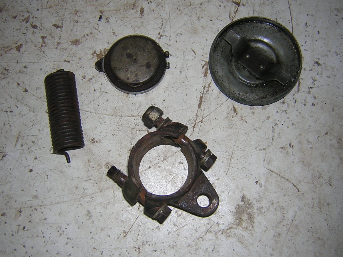

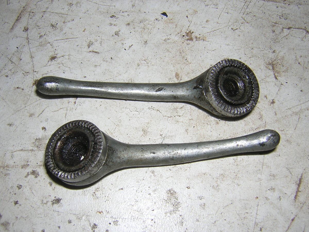

    Фото-4: рычажки манеток , но от чего???

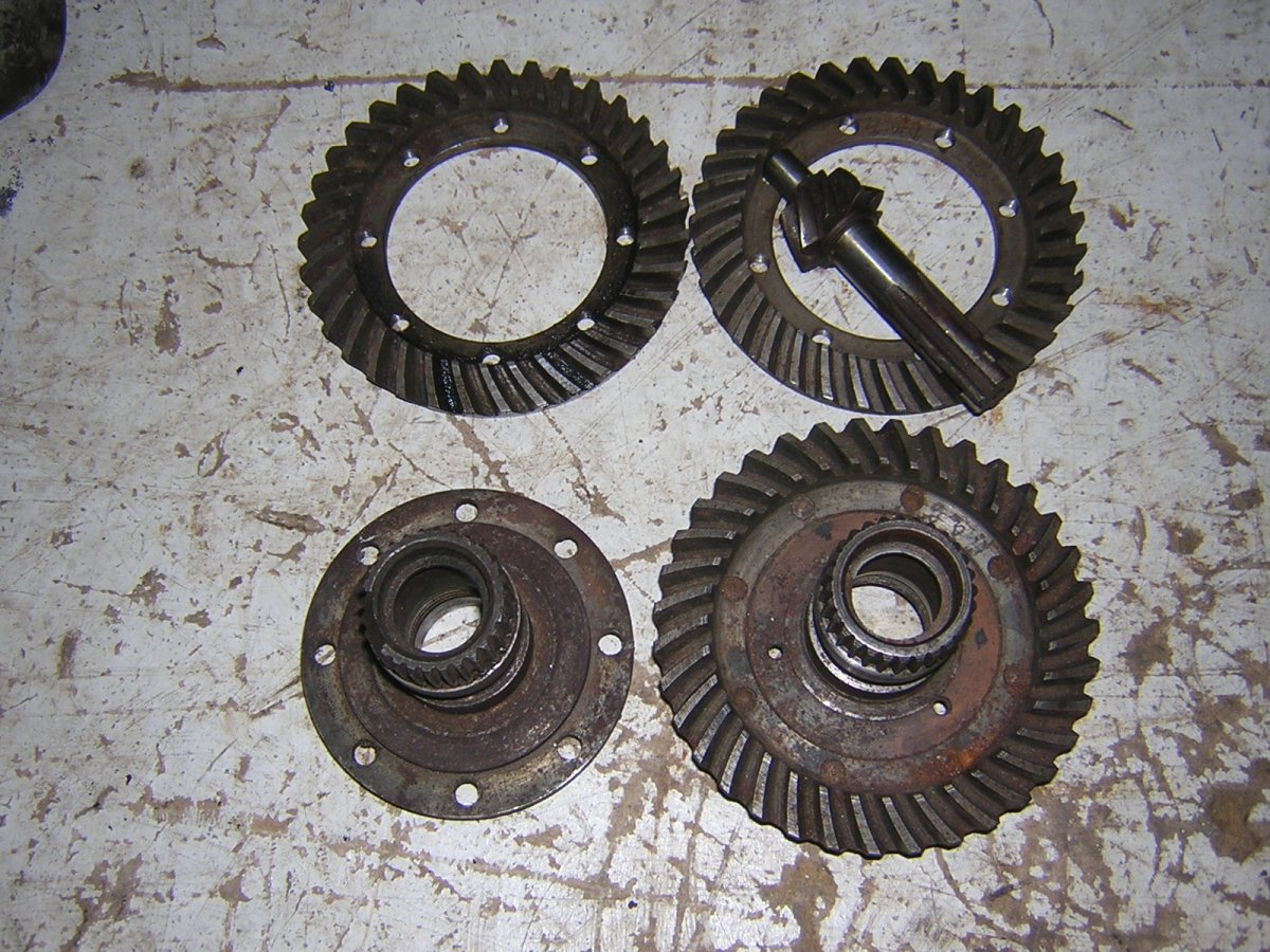

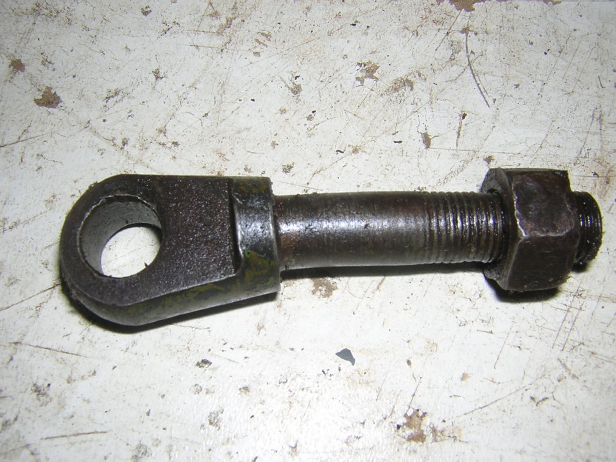

    Фото-5: верхнее крепление тяги коляски к раме BMW- М-72.

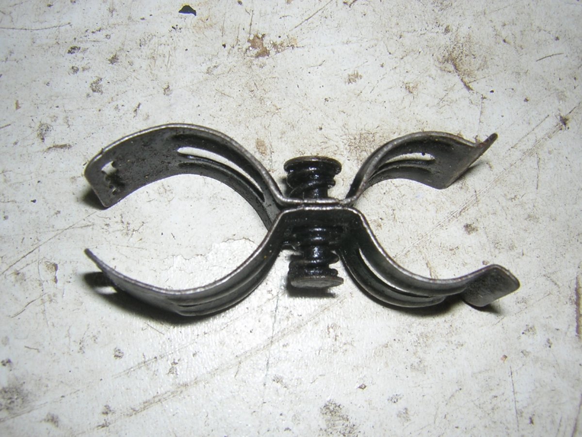

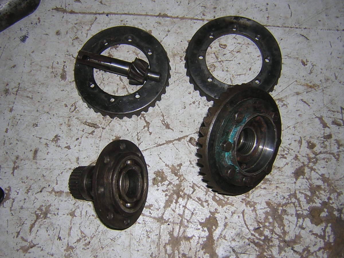

    Фото-6, 7: нужно понимать количество зубьев на планетарке, хвостовике и ступице , тогда будет ясно- BMW или эмка.
    ROTBEIL, tankis и woodman нравится это.

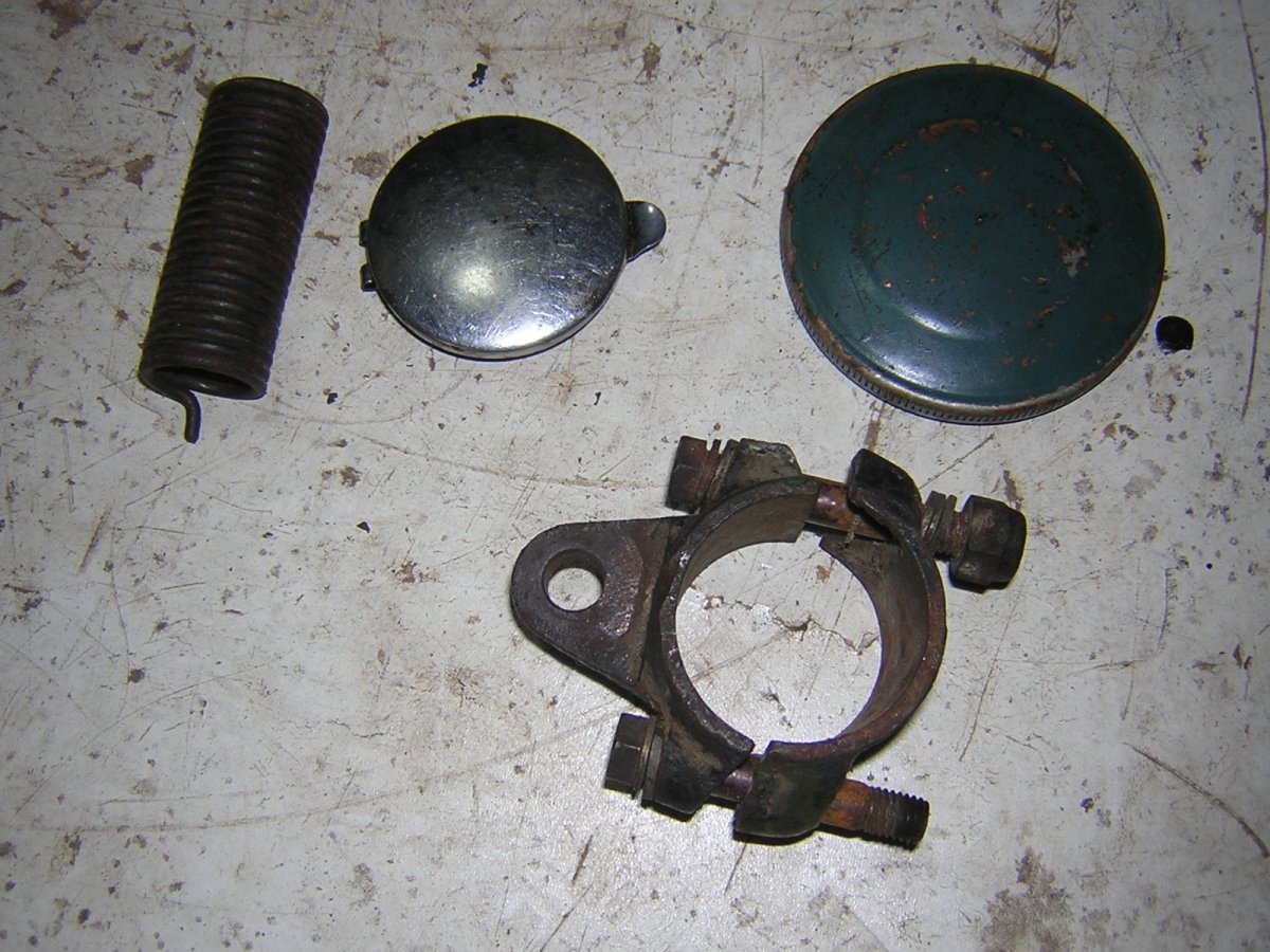

    Фото 8,9: большая пробка бака ,скорее всего , М-72;
    - хомут крепления коляски М-72/ BMW ( если нет клейм, то не различишь);
    - пружина кикстартера М-72 ;
    - маленькая крышка бака , похожа на BMW.

    фото-4 похоже не рычажок манетки,а какой то резьбовой зажим.

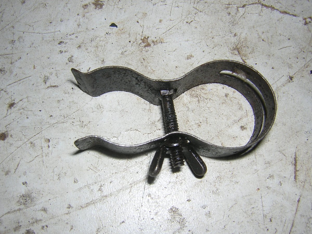

    Первое и второе фото-крепление мото насоса.

  9. leo4440
    leo4440 Oberschütze
    87
    Винница,Украина
    Готов приобрести хомут крепления коляски м72.( на последних двух фото).
