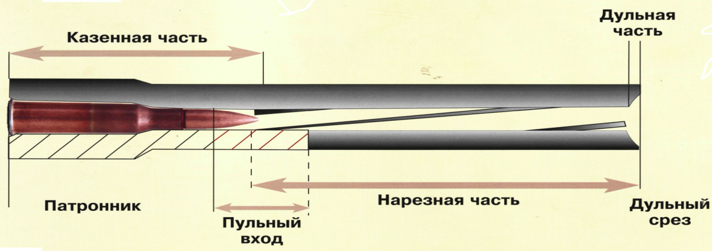

    Проміряйте вихід зі ствола. Це найголовніше. Також на другому місці стоять "провали та ями" по всій довжині ствола. Наприклад іде 7.66 а посередині хоба і 7.69 а потім знов 7.66. оце біда.

    Я пульний вхід не міряв але там йде конусом десь до половини ствола більший калібр а з середини і до кінця 7.66.

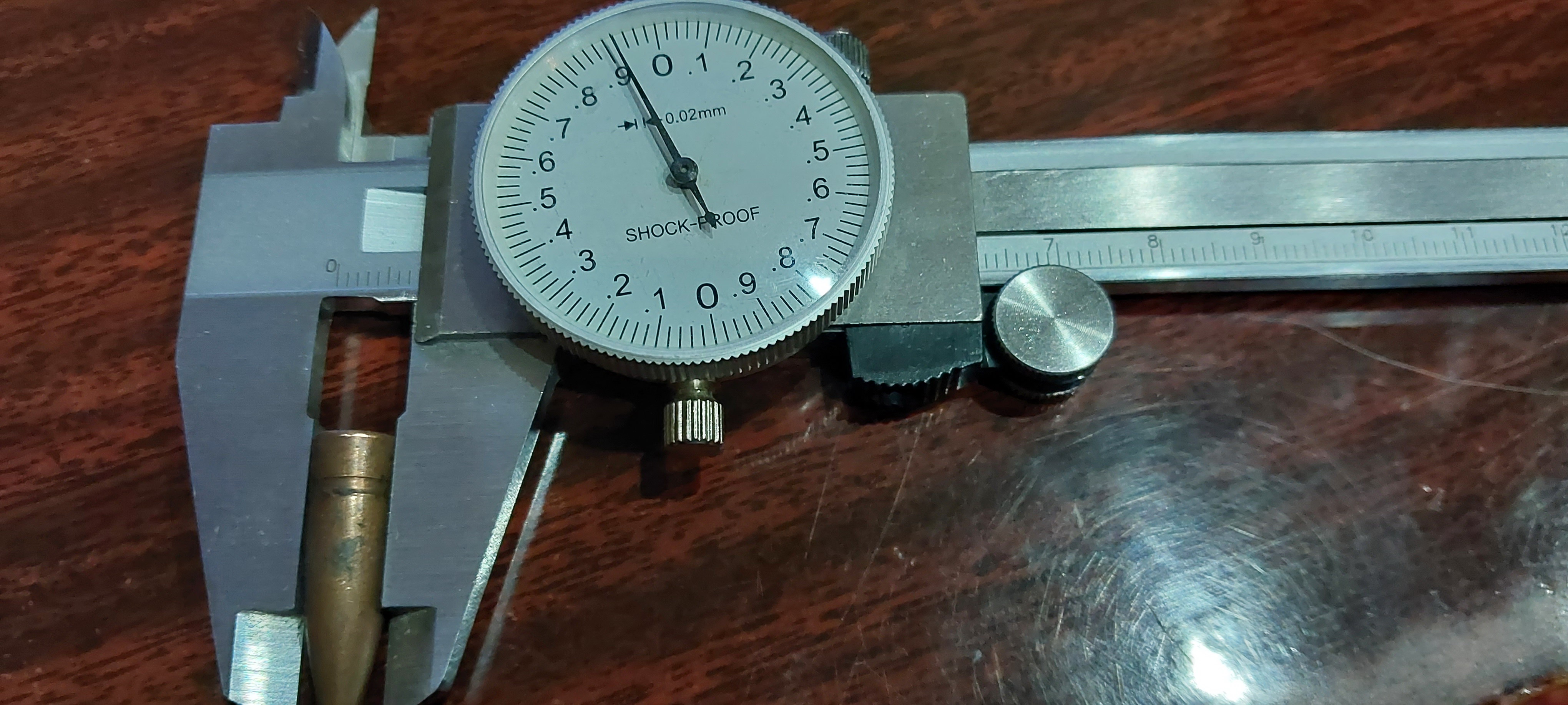

    Я міряв електронним штангенциркулем який має можливість міряти сотки то в кращому випадку діаметр кулі 7.75-7.82. а по полях (не нарізів) близько 7.89. кулі мнльхіор і барнаул 7.7-7.75 мм. Цікавить чи різниця між діаметром ствола і діаметром кулі не призведе до прориву порохових газів і утюгів.

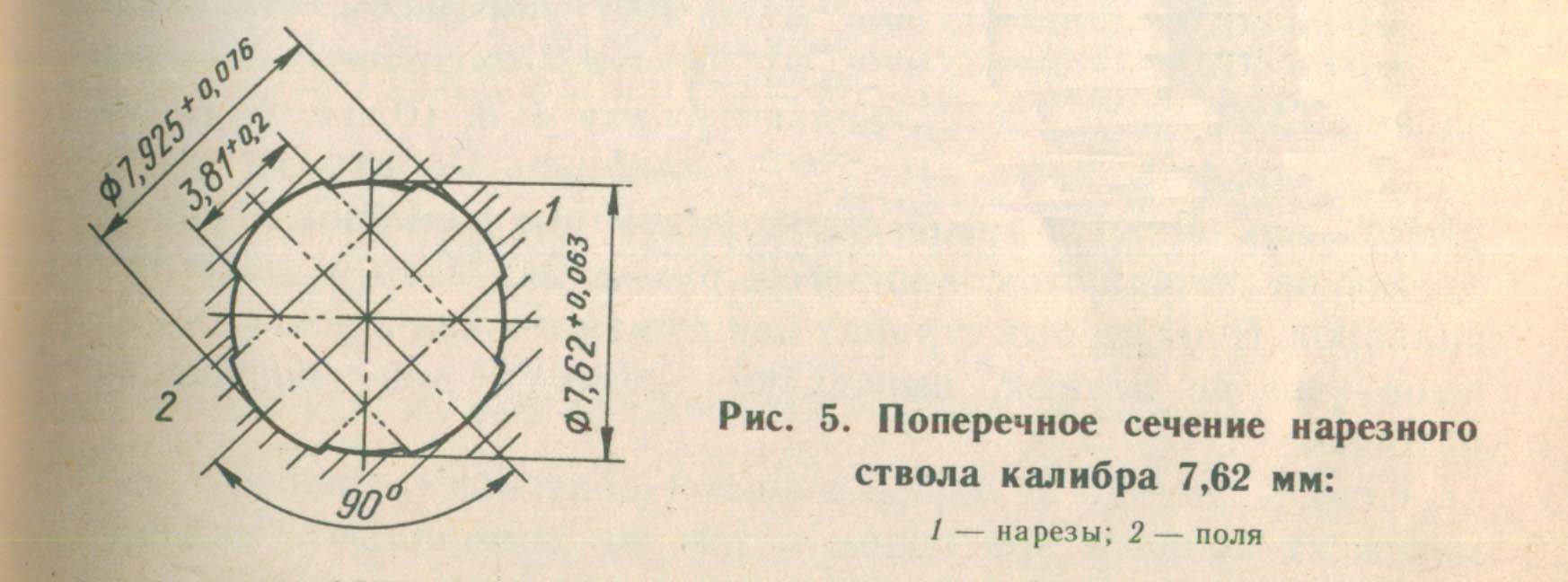

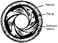

    Нарезы - от слова "нарезать", это "канавки", углубления. Очень многие путают нарезы с полями нарезов.
    Цифры по полям и нарезам я приводил из википедии, чтобы не сказали что у меня какой-то "левый" ствол, который я промерял.

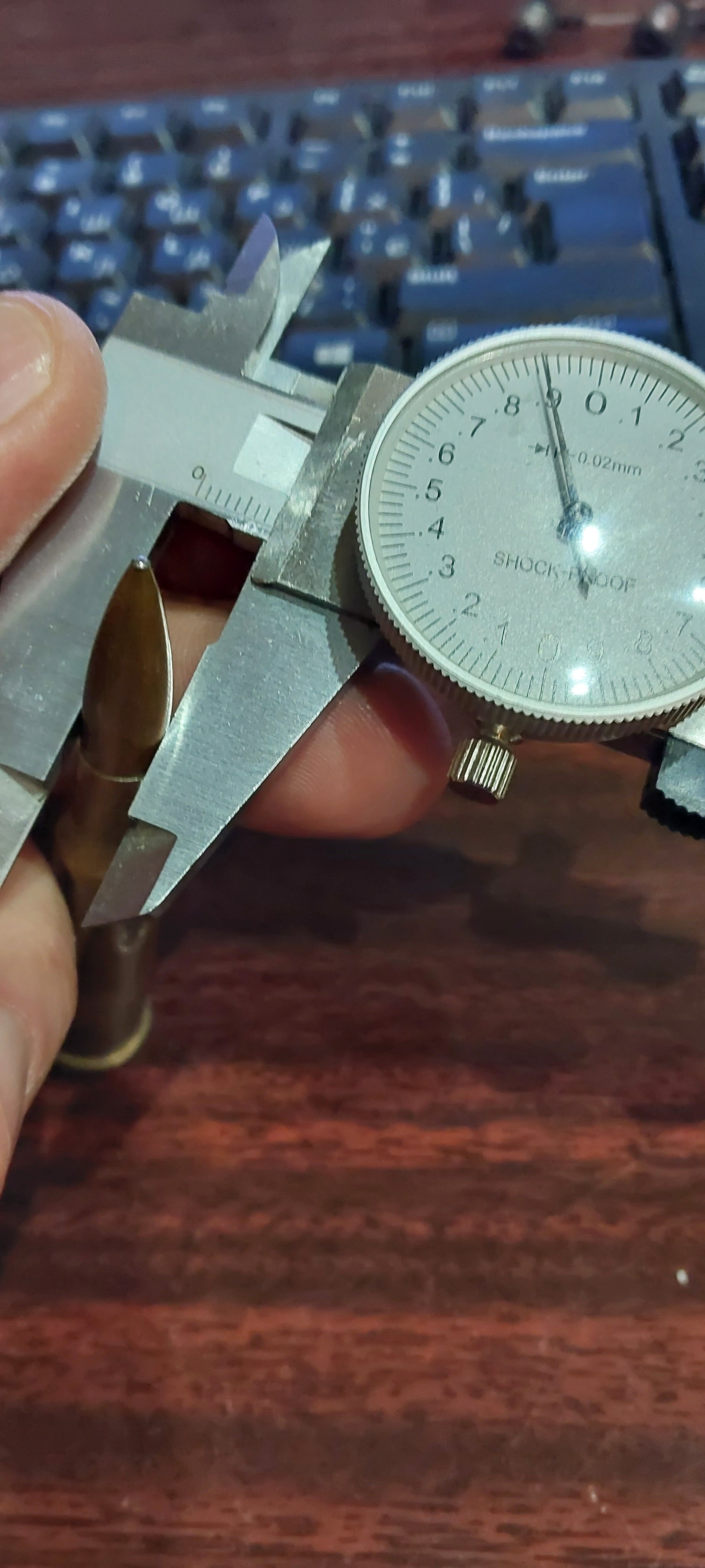

    Только что измерил учебный патрон 7,62х54R, 80-го года выпуска, диаметр пули - 7,89 мм.
    7,75 - скорее всего перестраховка производителей современных гражданских боеприпасов (или погрешность штангенциркуля).
    По прорыву газов - конечно же диаметр пули (7,92) должен быть максимально приближен к диаметру ствола (7,94-7,96).
    Олег Грабовский та Marty_McFly подобається це.

    что интересно - диаметр основной части пули - 7.9 мм, а хвостовика - 7.92 мм.
