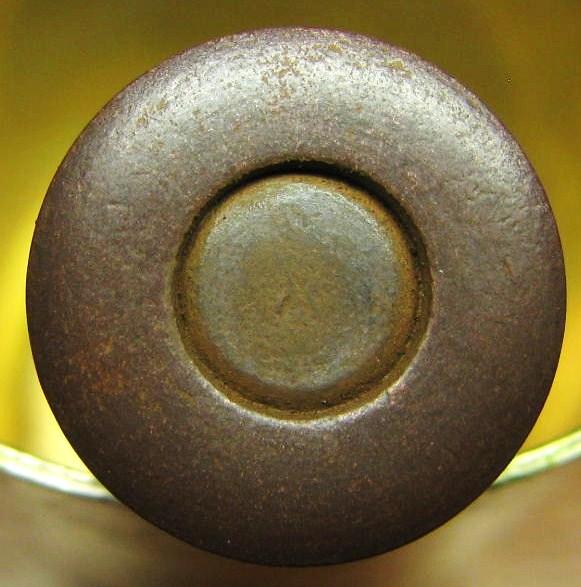

    Знайшов на днях обойму мосінських патронів.3 шт з клеймом 14П,а дві штуки без клейма.
    Їх відрізняє від стандартних маленький капсюль,немельхіорова куля(або з тонкою оболонкою,факт того,що гнила,на відміну від 14П),вальцовка без кернення.

    вам попался интересный экземплляр. вы обратили внимание на малый, по сравнению с отечественным, диаметр капсюля. Изготовитель - Германия ПМВ.

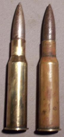

    Без маркировки были еще и наши, на них капсюль по больше. Считается, что что у нас их выпуском занимался СПБ.
    На фото:
    Первый наш, справа немец:

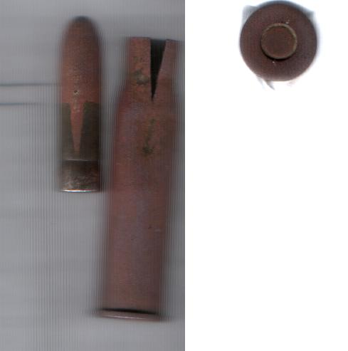

    Років 20 тому мені попало 2 мосінських патрони (на даний момент деактивовані). Дивні. Гільзи латунні, кулі - звичайні легкі, без кернення. Капсюлі - мідні. Жодних маркувань. Найдивніше - денце гільзи абсолютно плоске, без фаски чи випуклості. Одну гільзу я ще тоді відчистив до блиску і за 20 минулих років вона так і не потемніла. Не маю уявлення, що воно таке. Було підозріння, що це післявоєнні снайперські, але воно не підтверджується. Фото не дуже якісні, ніяк не фокусуються.

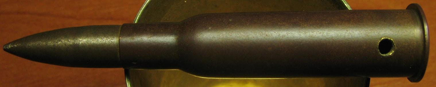

    мені в суботу попались декілька тупоконечних без маркування, які будуть версії по їхньому походженні?
