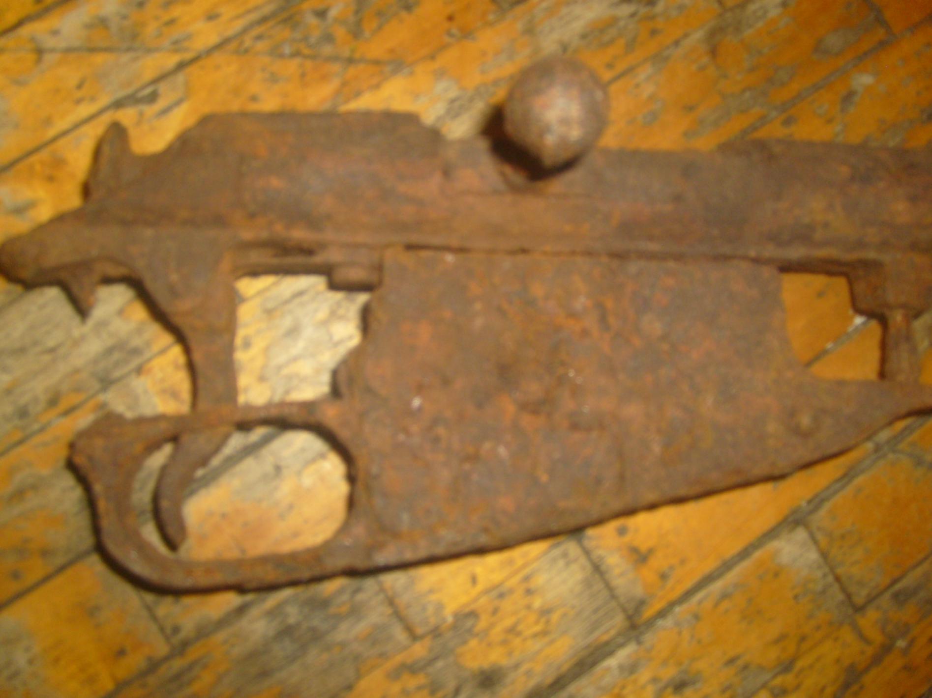

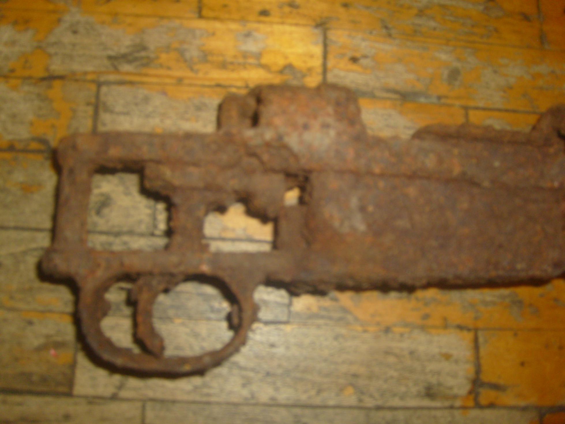

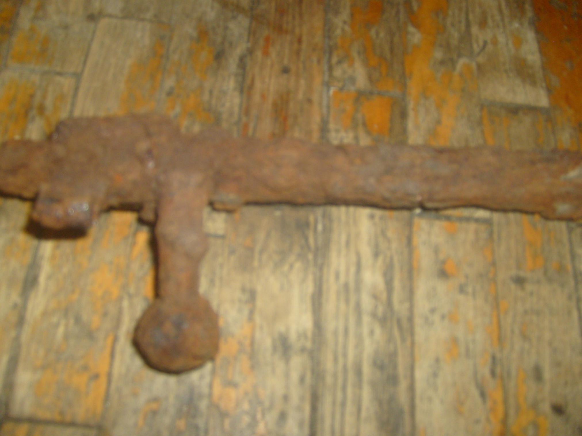

    как лучше чистить чтобы не повредить железо?

    Электролиз/лимонка. Я же думаю , целесообразнее лимонкой. И железо целое будет , и меньше проблем , чем с электролизом. Можно и уксусом. Можно эссенцией , можно 9%. Это дешевле , чем лимонка , но кушает металл. Если цель сохранить железо без геморроя - однозначно лимонка .

    Уксус металл не ест 100% - только им и работаю. Он снимает "чёрную ржавчину", которую почти не берёт лимонка, поэтому и кажется, что ест металл. А по сабжу - в уксус дня на 3(пока не почернеет) раз в сутки доставая и счищая то, что сходит. Может так 2 раза понадобится. Потом на пару часов в соду, промывка водой и окончательная очистка мягкой латунной щеткой

    в лимонку з утропіном :)

    В первую очередь замочить в керосине или в 646!!Можно в ВД 40, но выйдет дороже. И оставить на 2 - 3 недели отмакать!

    останавлюсь на варианте с уксусом:)
    а в каких пропорциях уксус и соду смешивать его с водой?

    Уксус это кислота, сода это щёлочь, вечные враги.:)
    Замачивайте просто в уксусе, без всяких пропорций, хуже уже не будет.
    А сода нужна для нейтрализации уксуса (кислоты.) Это уже после того как вы завершите процесс очистки кислотой. Нужно будет, прополоскав в проточной воде потом промыть в растворе с содой или с хоз мылом, тоже щёлочь не плохая. И снова промыть в проточной воде. Бог в помощь.:)

    а кая должена быть концетрации уксуса?(бывают разных процентов)
