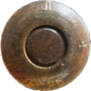

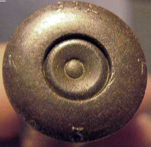

    Вот клеймо 60 + 31 от Never Again в более лучшем "читаемом) качестве.

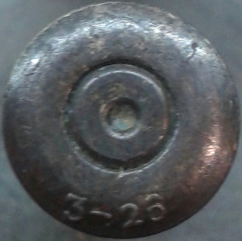

    Украина Харьков
    Очередное дополнение Л + 2-26
    Schanz, andriy_kit_79, Nikita66 та ще 1-му подобається це.

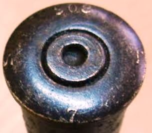

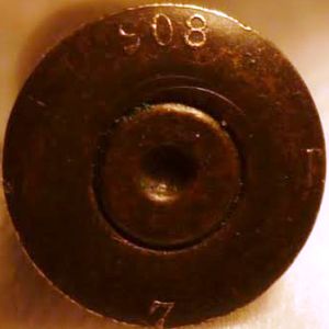

    Хочу поделиться хорошей новостью. Обнаружилась очередная номерная маркировка Л-908-Т-7. 1908 год пока в нашем списке не фигурировал. Фото своего пока не имею, а выставлять фото продавца не совсем прилично. Я его выслал камраду manfredd для подтверждения моего сообщения и включения маркировки в список. Вот теперь задаюсь вопросом о том, с какой пулей был этот патрон в свое время. 1908 год однако. Год перехода с тупой на остроконечную пулю.

    Так вариантов немного-1)3 точки 2)3 точки и три плашки 3)3 плашки.Первая-тупая,остальные-острые.Но есть еще 2 негативных варианта 1)Износ коррозия дульца гильзы 2)нитевидный обжим (высотой менее 0.5 мм).Вывод-надо смотреть

    Наш респект и уважение камараду Санек-за хорошую новость-Л 908 Т 7

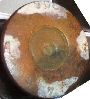

  8. manfredd
    manfredd Leutnant
    24
    46
    1.888
    Украина Харьков

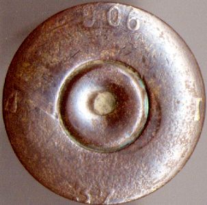

    Завершающее клеймо с + по 1926 году

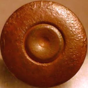

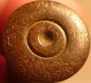

  9. manfredd
    manfredd Leutnant
    24
    46
    1.888
    Украина Харьков

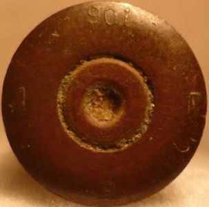

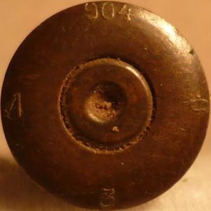

    Уважаемый камарад Санек сделал предновогодние подарки
    Schanz, Bogdanternopol, andriy_kit_79 та ще 1-му подобається це.

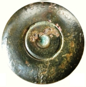

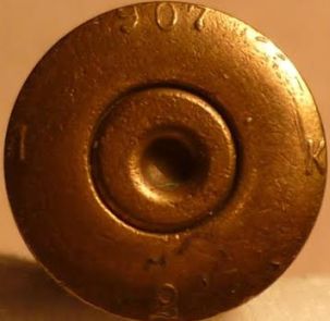

  10. manfredd
    manfredd Leutnant
    24
    46
    1.888
    Украина Харьков
    И требует продолжения банкета(помимо опубликованных есть фото Л 905 К 5,Л 905 К 30,Л 905 Г 17,Л 907 К 2 озвученные в предыдущих постах)

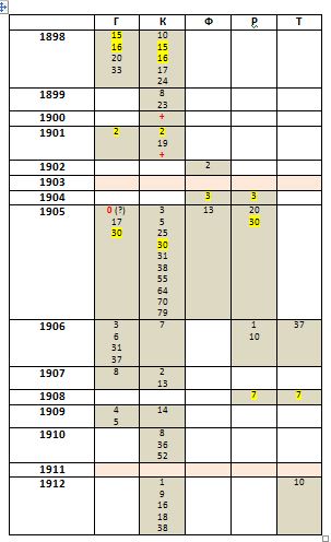

  13. treshkin
    treshkin Moderator
    396
    96
    760
    4.278
    Київ, Україна
    Цитата нашего уважаемого Кугеля из соседней темы:
    Эта версия подтверждается простой табличкой со сравнением циферок на луганских гильзах/кодом поставщика латуни/годом выпуска гильзы
    Только я бы уточнил, что гильзы с арабскими циферками, являются не "результатом пробных выборок", а просто - образцами входного контроля каждой партии латуни (поступающей на патронный завод), изготовленными согласно методике испытаний, применяемой в период с 1898 по 1912 гг. Но это я так, умничаю:)
    ПыСы. По двум годам есть пробелы, но я на 100% уверен, что клейма по ним "найдутся"

  16. treshkin
    treshkin Moderator
    396
    96
    760
    4.278
    Київ, Україна
    Я ведь не писал, что клейма взяты только в этой теме:)
    У меня тоже есть 1-2 плохоньких гильзочки с арабскими цифирьками
    Да в общем-то и не важно, наличие или отсутствие нескольких клейм. Те маркировки, которые есть в теме и подтверждены фотками, при простой систематизации уже дают достаточно ясную картину.
    Табличку дополнил с учетом новых клейм
    minitarn3838 та Kugel подобається це.
  17. Санек
    Санек Stabsfeldwebel
    1.384
    Москва
    Ты прав, Дима. Табличка даёт достаточно яркую картину и позволяет сделать определённую систематизацию. Если продолжить рассуждать логически, то глядя на представленную таблицу легко прийти к простому умозаключению. К примеру 1905 год. Список производителя "К" начинается с цифры 3, а заканчивается 79. Следовательно были маркировки с цифрами от 1, 2 и все остальные не прописанные цифры до 79. Причём 79 не обязательно была последней в этом году. А выделенные одинаковые цифры у разных производителей могут только свидетельствовать, что нумерация шла отдельно по каждому производителю.

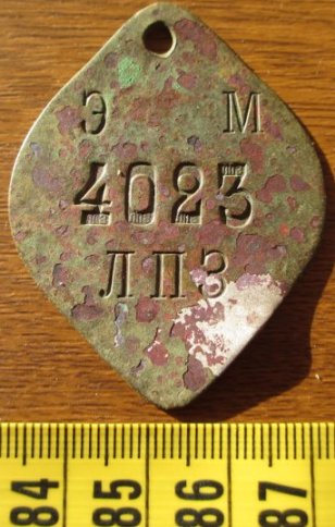

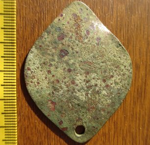

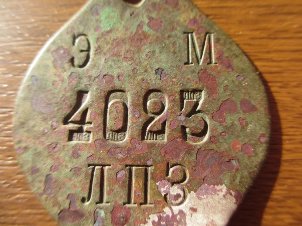

    Всех камарадов с наступившим 2016 годом!И по теме и не очень.Старые рабочие жетоны Луганского патронного завода(был еще один,но пока не нашел),вероятно дореволюционные.Если кто знает расшифровку подразделений-очень будет кстати.

  19. Kugel
    Kugel Moderator
    1539
    2.921
    5.338
    И.М. - инструментальная мастерская. А вот Г.М. возможно - гильзовая.

    Нашел потеряшку.Обратите внимание-на всех трех жетонах внутри надписи набиты микрооттиски "ЛПЗ"-вероятно контрмеры от ....(плохих людей)

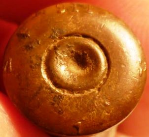

    Первое пополнение этого года от камарада GINDENBURG-Л 1910 К 22

    Снимок не самого высокого качество,но-Л 908 Ф 7

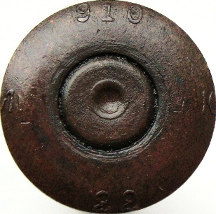

    Пополнение
    910 Л К 26

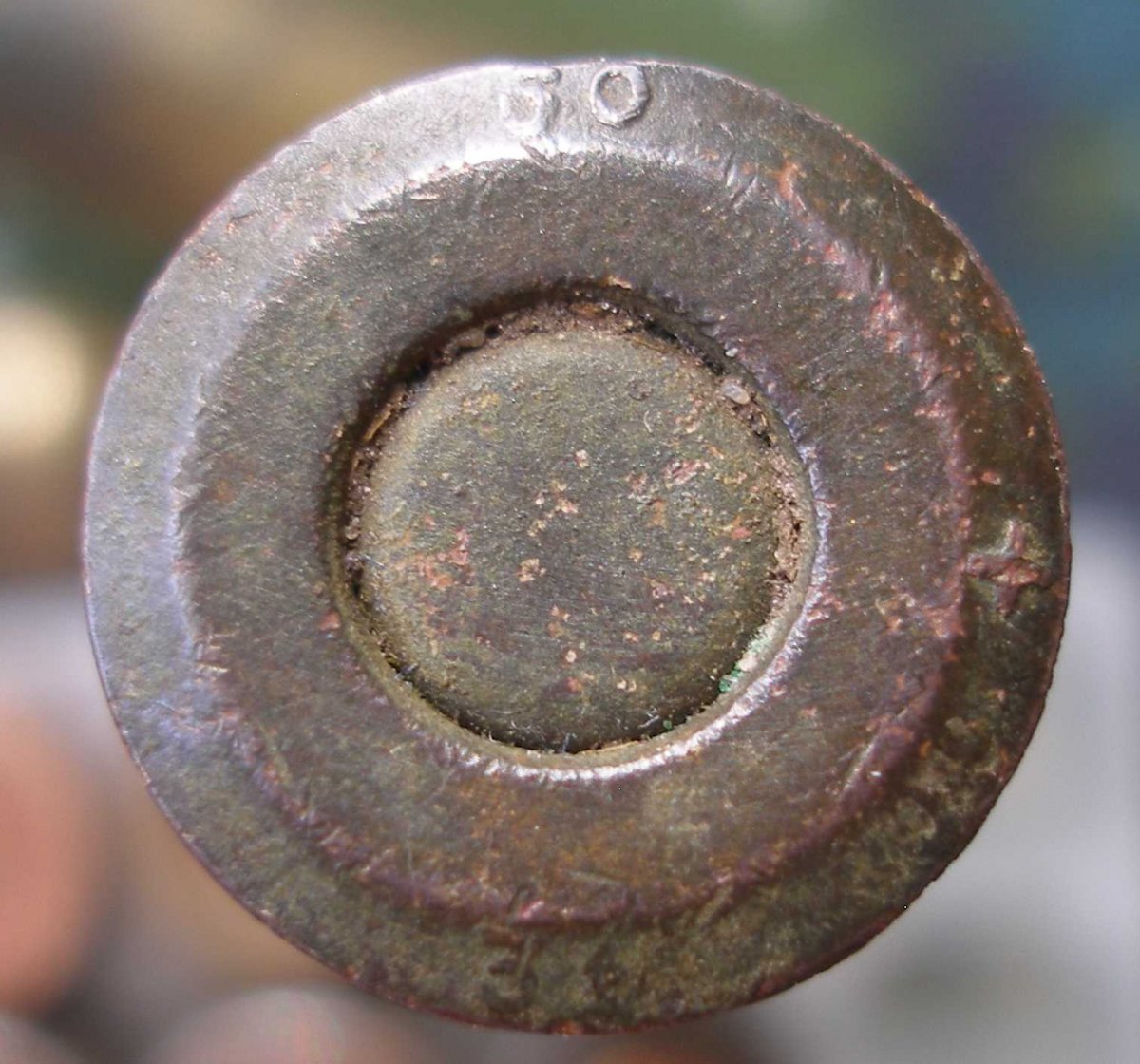

  26. Never Again
    Never Again Stabsfeldwebel Клуб взаимопомощи
    138
    309
    1.047

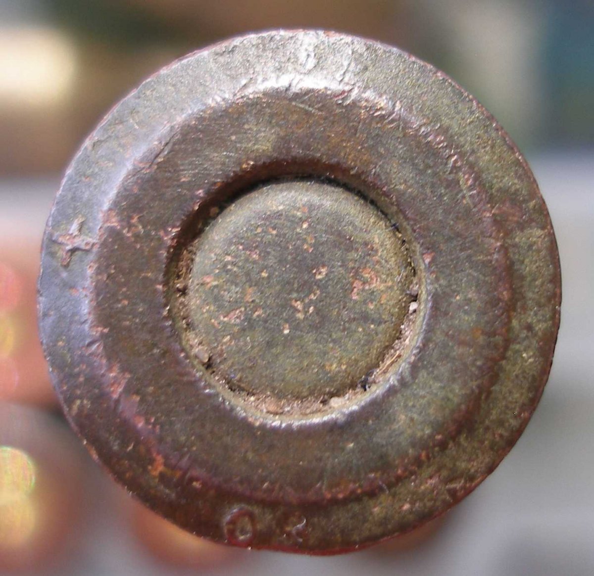

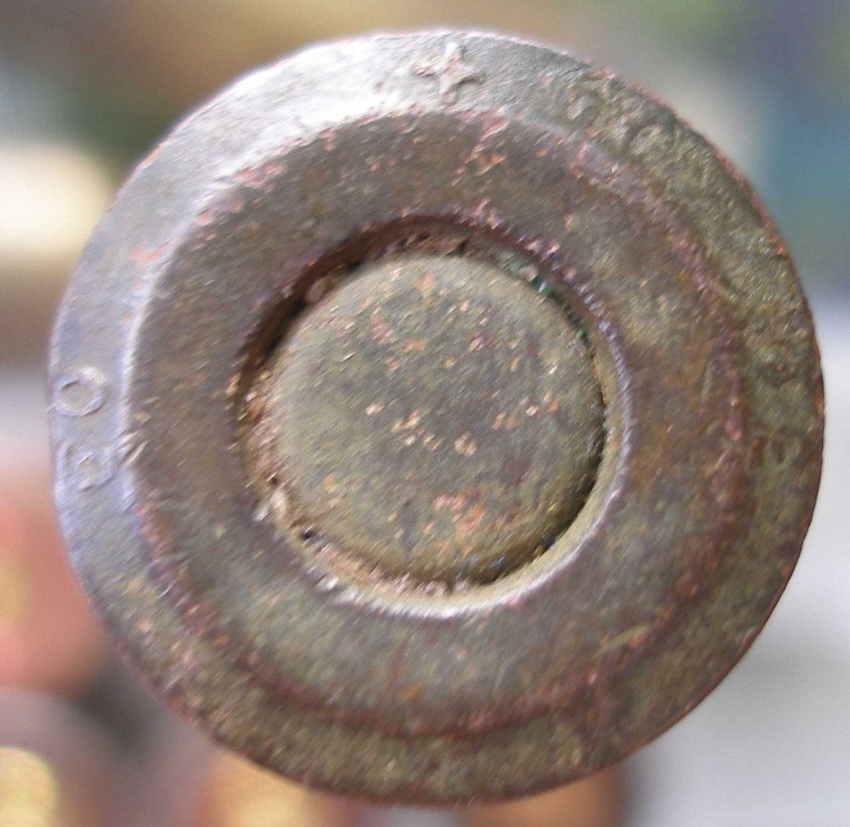

    60 + 29.
    Пуля Л с насечками, обжим 3 плашки
