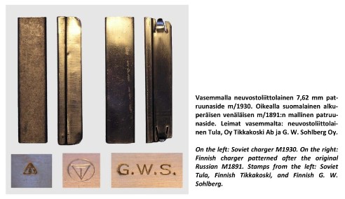

    Продолжим тему-Финляндия(спасибо камараду EOD)

    Переведу: слева Совдепия обр. 1930 (прим. у них такое мнение по поводу перехода на поздний тип, возможно оно верное), справа финская, по образцу русской обр. 1891
    Клейма. Слева направо: Совдепия Тула ( прим. на самом деле явно Ижевск), финские Tikkakoski и G.W. Sohlberg

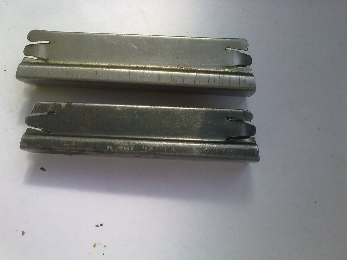

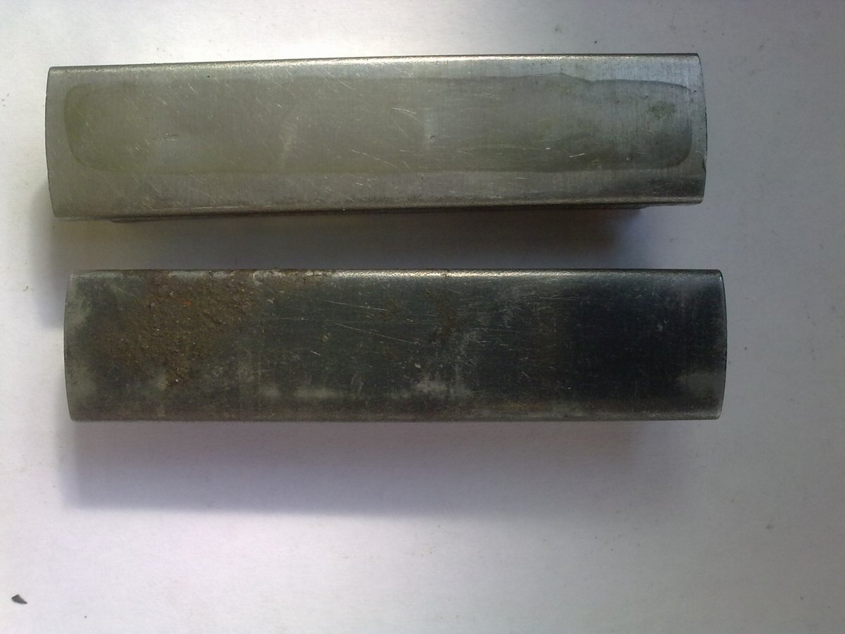

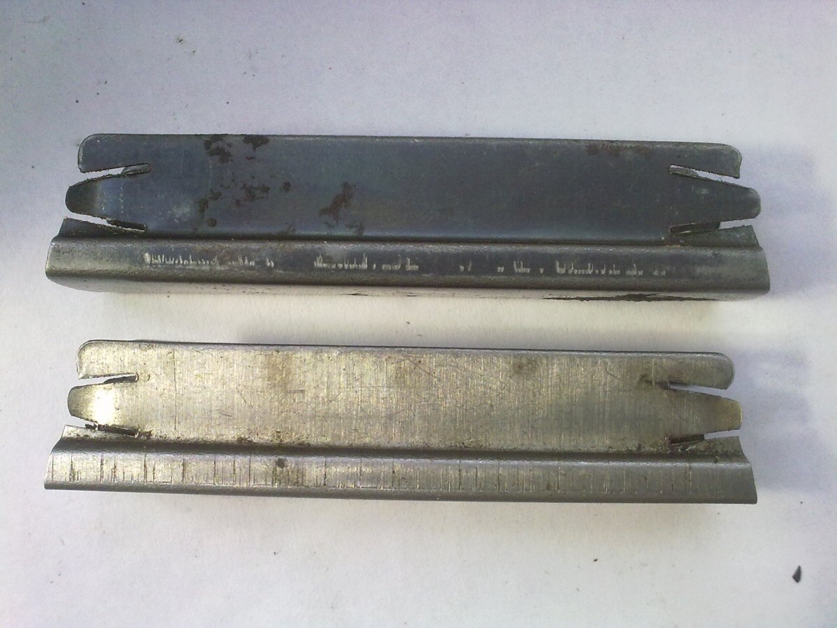

    Здравствуйте.
    Попалась в цинке одна ранняя оксидированая обойма. Когда обоймы начали оксидировать?
