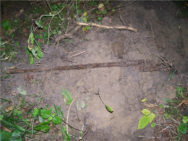

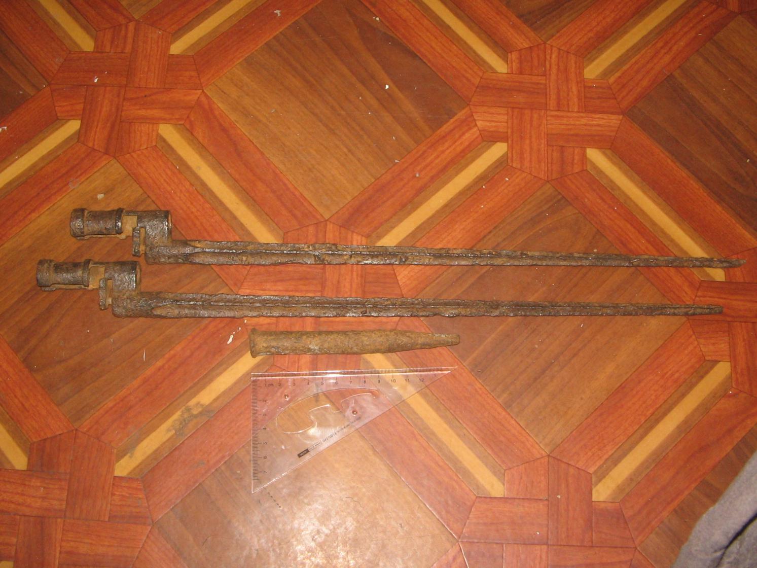

    всем привет и хороших находок!лес встретил меня неприветливо:затяжной дождь,работники лесхоза,выбитые блиндажи,и всё таки в стеночке блина появился слабенький сигнал и на глубине штыка мсл выскочил штык,под ним другой и рядом штучка которую я сперва принял за патрон,потом оказалось что она целиком из стали.штыки почистил карщёткой без фанатизма,боюсь кислотить,не хочу убить интересные предметы.может быть соляра?или всё таки лимонка?как новые они уже не будут да и не хочется лишать их индивидуальности,тем более что хорошего сварщика нет и заварить вскрытые каверны я видимо не смогу.прошу посоветовать не слишком сложный вариант,руки растут откуда надо,но увы не золотые.заранее благодарю,thomas.

    а не проще купить новые?, эти совсем мертвые будут после очистки, ну а если уж очень хочется занятся, посмотрите этой теме http://reibert.info/forum/showthread.php?t=13161

    новые купить в принципе можно,но эти-свидетели ожесточённых боёв на днестре,в этом их ценность...мне не для реконструкции,а для полки-наверное ещё чуть-чуть карщётки а потом консервация...

    Электролизом,прошпаклевать,покрасить и на полку.Экспонат,в принципе,должен быть неплохой.

    я первушный так сделал, содрал весь верхний рыхлый слой, прошолся пенно-алмазным кругом, так чтоб не завалить грани, смазал , вытер и на стенку

    Прокислотте лимонкой и "будет вам счастье.Найдете лучше...-эти останутся,как память.:smile_12:

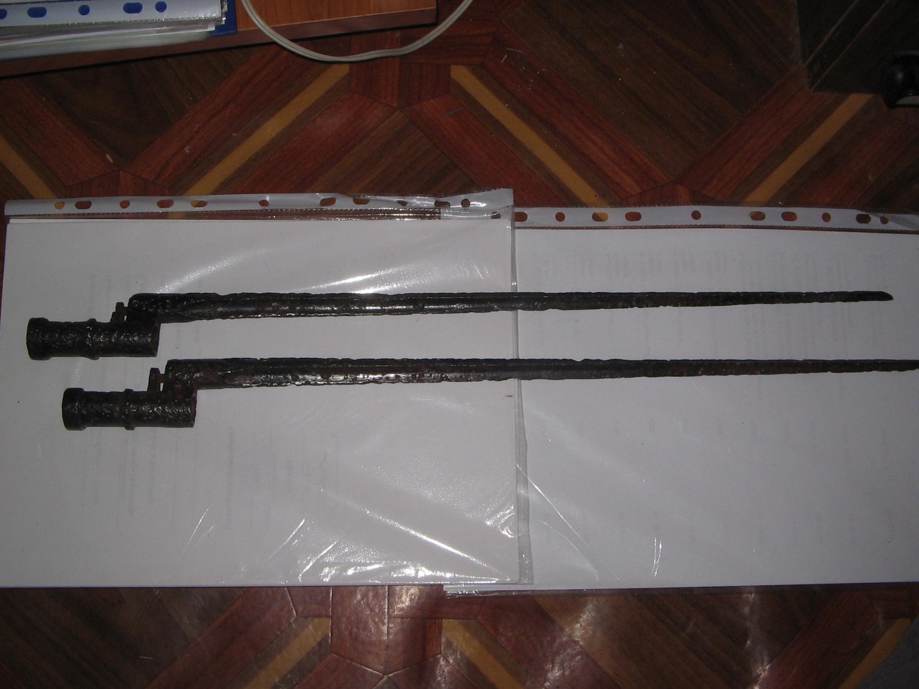

    всё таки решил не кислотить.поболгарил немного,затем покарщётил дрелью и болгаркой, погрел на газе,охладил:защёлки работают на обоих штыках,хоть сейчас примыкай!всё делал не до полной ликвидации каверн-пусть будет видно что у них есть история+полная очистка убила бы штыки.затем с помощью газа и масла заворонил.для полки вроде рулит.не судите строго:это мой первый холодняк(раньше были только ножики,потерянные грибниками) и первая реставрация... спасибо всем за советы,да прибудет с нами милость дедушки Хабария!

    Во-вторых - реставнули не плохо! хотя смортя чего вы добивались - если просто сохранить кусочек истории - то хорошо, получился - таки музейный экспонат. А если хотели восстановить "как по родне" - тогда - плохо, не доработали....
    Где-то была тема, как комрад штык восстанавливал и шпатлевал - трудоемко, но получилось красиво!
