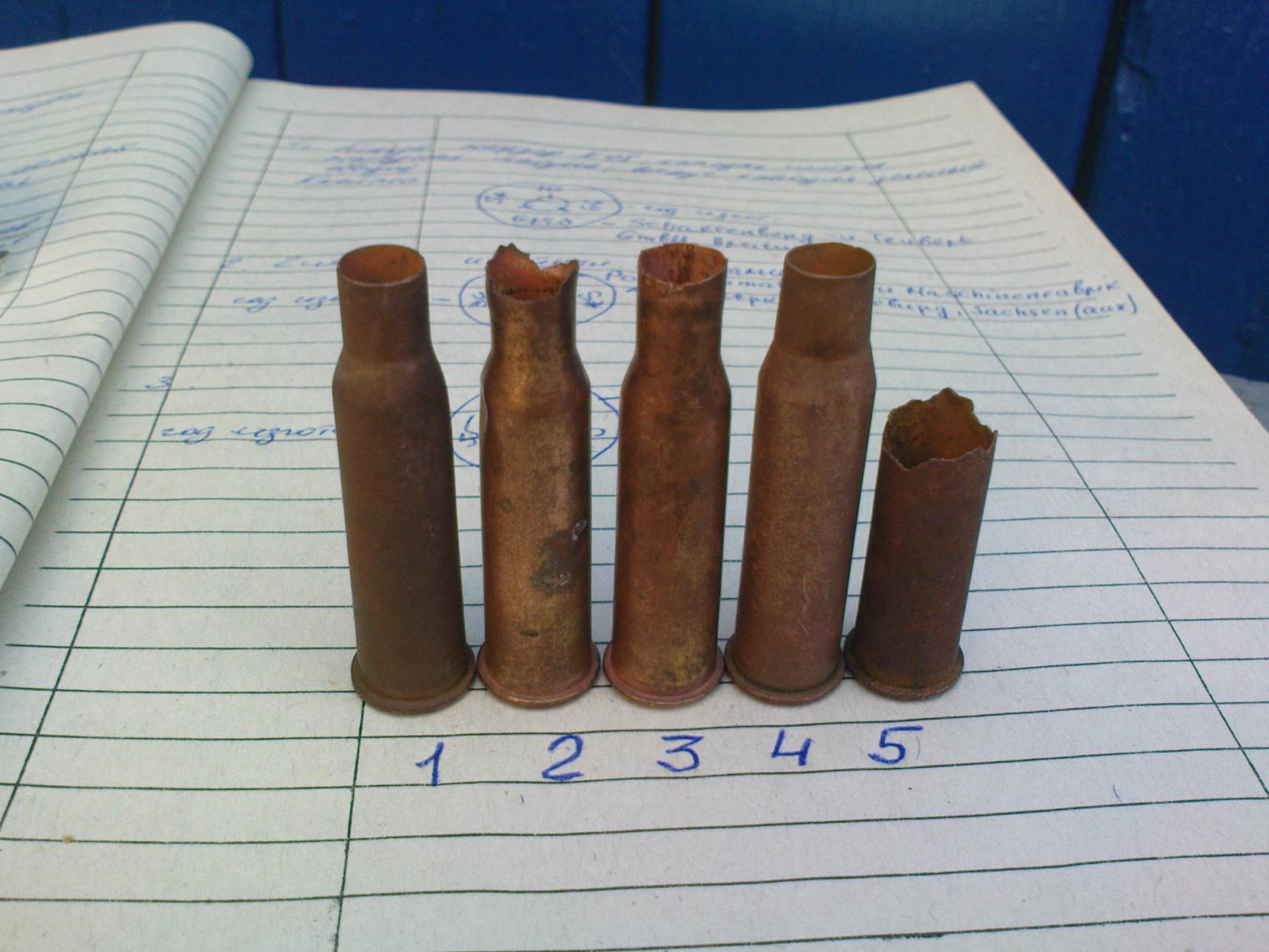

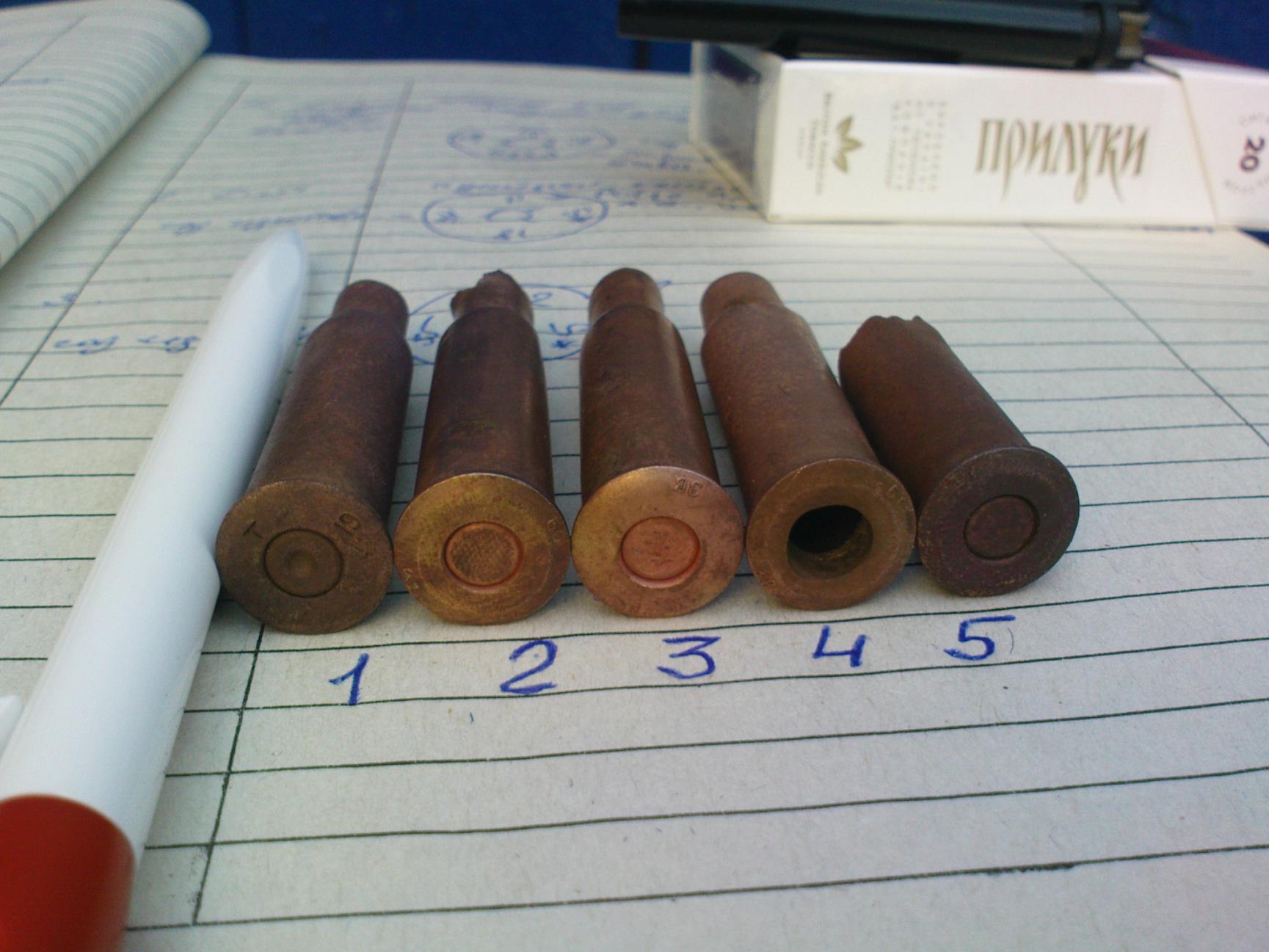

    Вот решил немного разобраться с гильзами Мосина накопаными ранее и понять откуда растут ноги :) МУДРЫЕ КАМРАДЫ ЕСЛИ Я БУДУ НЕ ПРАВ - НЕ СУДИТЕ СТРОГО ! ИТАК - все гильзы от винтовки Мосина.Материал латунь.А теперь по порядку:гильза №1 - клеймо на донце II Т 19.Римская цифра II - период равен четырем месяцам,с мая по август включительно.Буква Т - тульский патронный завод.Цифра 19 - год изготовления.Донная часть гильзы сферическая.В 1930 году донную часть стали делать плоской с фаской,что связано с особенностью конструкции пулемета Максим. гильза №2 - клеймо на донце 60 41.Цифра 60 это обозначение завода изготовителя - Луганский патронный завод.Цифра 41 - год выпуска.Донце плоское с фаской. гильза №3 - клеймо на донце 28 ЗВ.Цифра 28 - год выпуска.Буквы ЗВ - завод изготовитель Ульяновский патронный завод.Обозначение ЗВ использовали до 1941 года.Донце сферическое. гильза №4 - клеймо на донце 60 38.Цифра 60 - Луганский патронный завод,номер получил после 1928 года,до этого маркировкой была буква Л.Цифра 38 - год выпуска.Донце плоское с фаской. гильза №5 - клеймо на донце 17 3? Цифра 17 - Подольский патронный завод.Цифра 3? - год выпуска.Донце плоское с фаской.К сожалению полный год установить не удалось.Вторая цифра в годе выпуска нечитаема. МОЖЕТ КОМУ С НОВИЧКОВ ПОНАДОБИТЬСЯ ! ! ! САМ ЕЩЕ ЧАЙНИК В ЭТОМ ДЕЛЕ:):):)

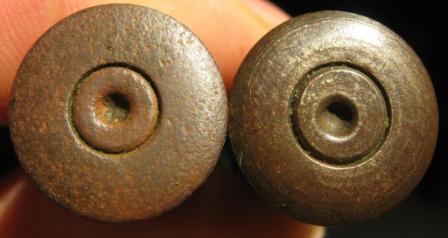

    Камрады вот для сравнения фото гильз мосина !Обе гильзы изготовлены на Подольском патронном заводе о чем свидетельствует цифра 17. Смутило следующее - на левой гильзе вокруг капсуля есть проточка,на правой ее нет.КАМРАДЫ КТО ОБ ЭТОМ ЧТО ТО ЗНАЕТ ? Завод изготовитель то один,может с какого то там года начали делать гильзы с проточкой вокруг капсуля? И еще один вопрос - есть гильзы II Т 19 :) Хочу узнать есть ли у кого то гильзы 1919 года к Мосинке,которые произведены НЕ НА ТУЛЬСКОМ ЗАВОДЕ ! ?? Просто располагаю информацией что в 1919 году остался работоспособным только Тульский завод. ВСЕМ ОТВЕТИВШИМ ЗАРАНЕЕ БЛАГОДАРЕН ! ! ! :beer:
  7. INVEST_R 7.62
    INVEST_R 7.62 Oberfeldwebel
    2.354
    Siedl. Östlich, Hof. Maifeiertag. Nowo-Bogoduchows
    Ну, помилка в тій інфо - латунні військові гільзи випускалися в СРСР до 1941 включно.
    Посилене кріплення капсюля - є версія, що для важких чи спец. куль.
    Є Таганрозькі гільзи 1919 року з маркуванням Д.З., є з нечітким маркуванням - Л та рік неоднозначно - чи 918 чи 919.

    Кільцеве керніння капсюля з'явилось як мінімум в 1932 році під час адаптації латунних гільз під ШКАС. Потім широко використовувалось у валовому виробництві армійських гвинтівкових набоїв, навіть з легкою кулею Л.
    Є і Л 918 і Л 919 з нормальним чітким маркуванням

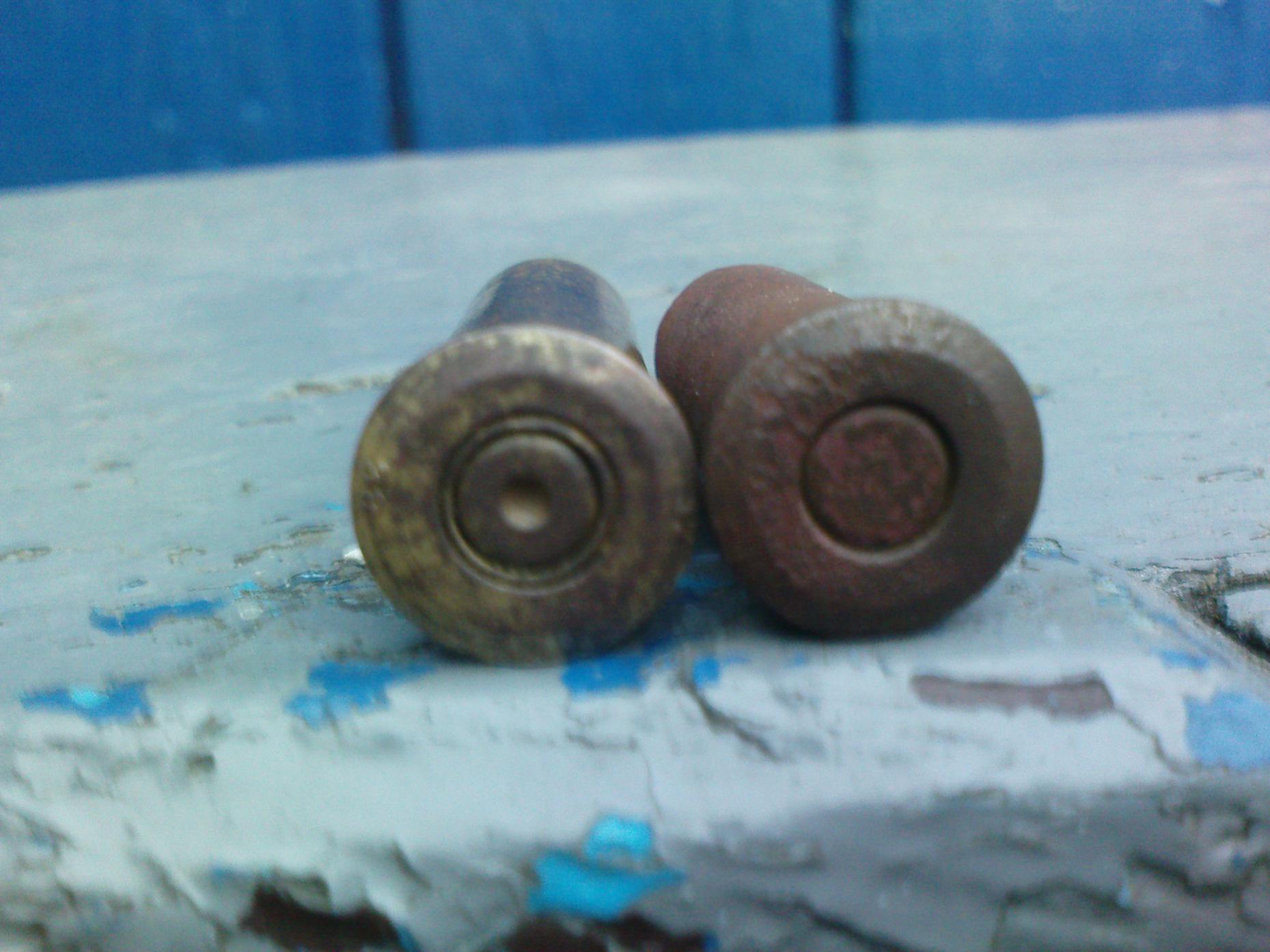

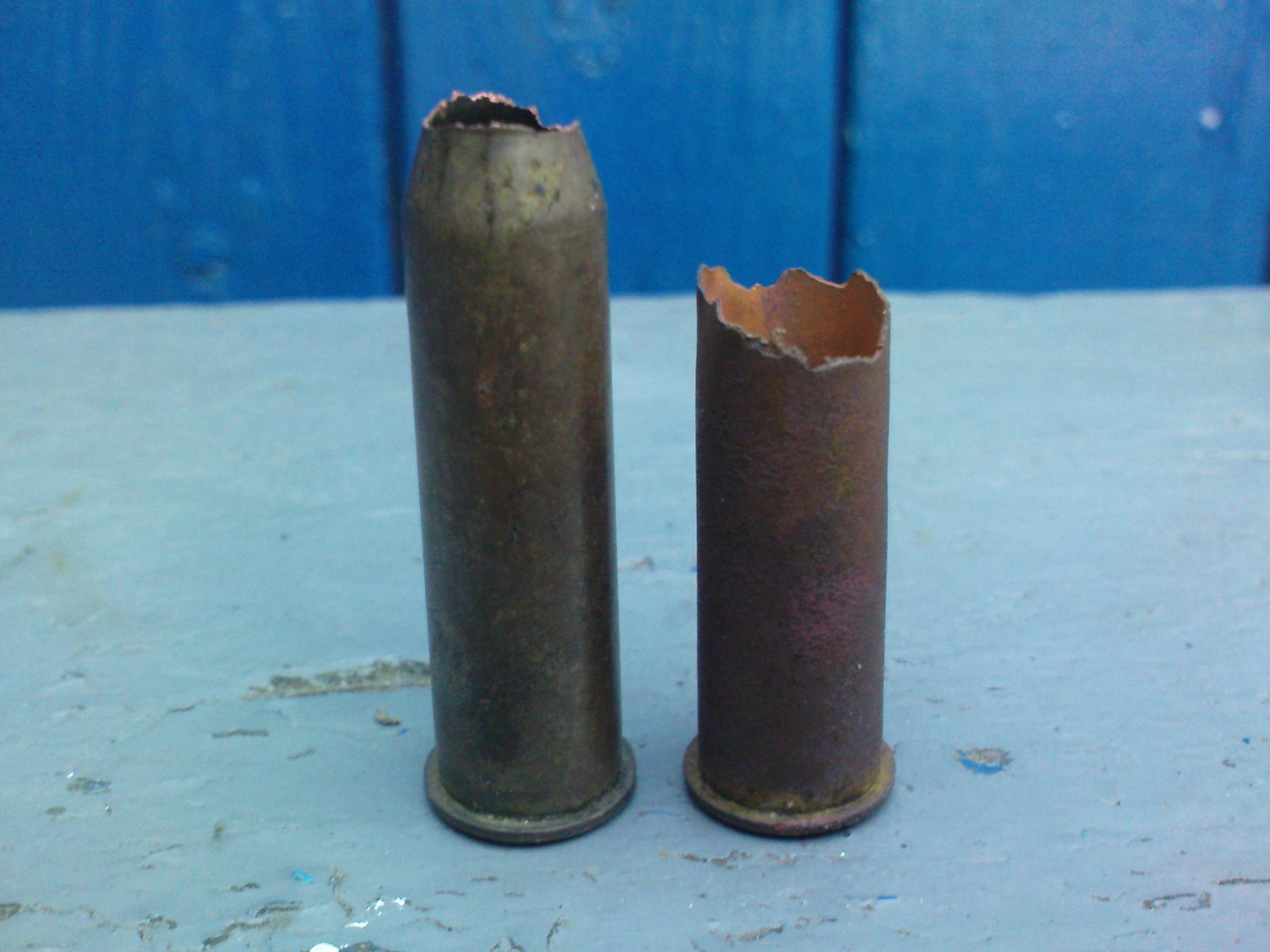

    Добавлю две гильзочки легендарной моси :) С первой - W 16 разобрался ! Это Америка ! Первый заказ на изготовление был весной 1915 года.Характерное отличие - дополнительная проточка на гильзе перед фланцем и капсюль меньшего диаметра.Расшифровка клейма W 16 - W-Winchester Reapeating ArmS Compani Bridgeport CT, 16 - год изготовления. ВОТ ПО ВТОРОЙ ГИЛЬЗЕ ЕСТЬ ВОПРОС ! Клеймо то ли G.17.K3 то ли С.17.К3 и внизу 7,62 ! Верхняя часть клейма плохо просматривается - не могу толком разобрать ! Помогите ребята разобраться с гильзой №2:beer:ЗАРАНЕЕ БЛАГОДАРЕН ! С УВАЖЕНИЕМ !

    Там клеймо G.17.F3
  24. ASKOT1
    ASKOT1 General-major
    16
    22
    10.506
    Ну eсли тaм клeймо G.17.F3 тогдa это Вeликобритaния, ПМВ ! Спaсибо зa помощь кaмрaд ! С УВ.
