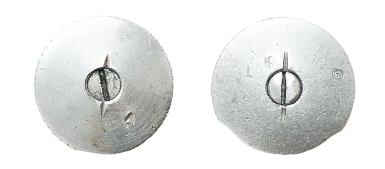

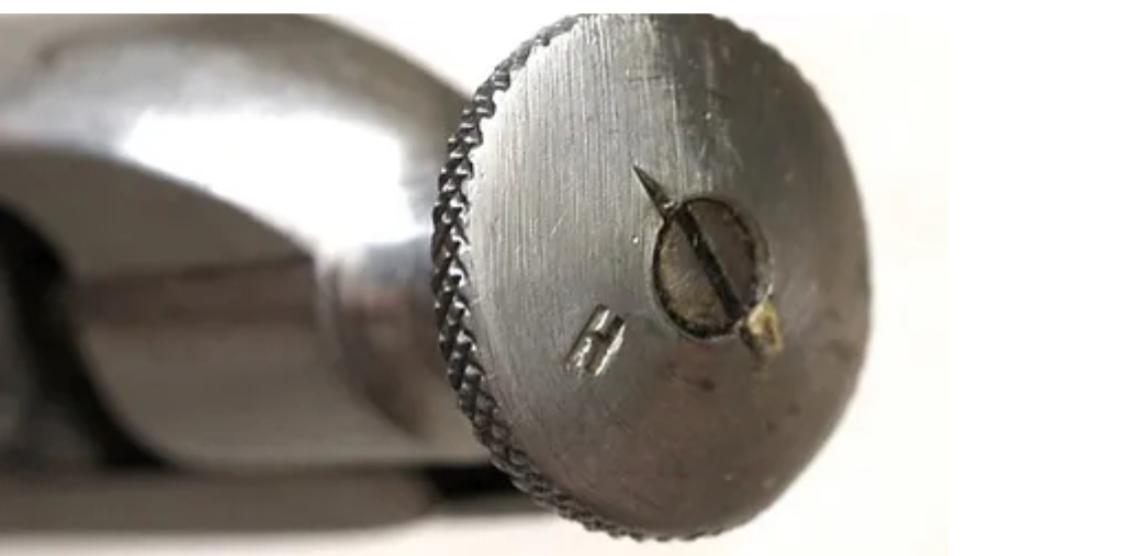

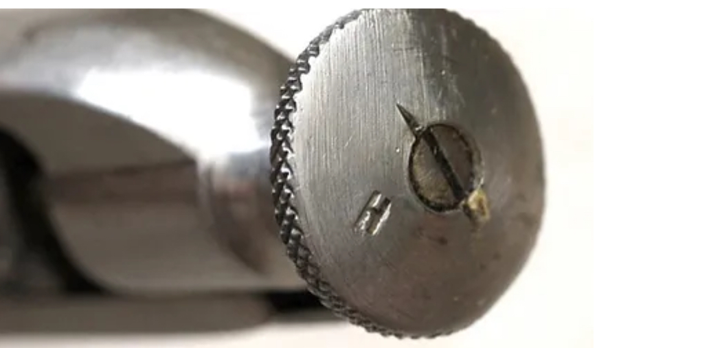

    Літера «Н»
    Маркування у вигляді букви «Н» досить поширене і трапляється лише на запасних частинах гвинтівки. Тобто ці деталі цілеспрямовано виготовлялися для ремонтних майстерень, арсеналів, де проходило відновлення втрачених/пошкоджених частин.

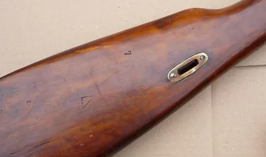

    Взагалі, уся зброя у вищезазначених роках та пізніше поділялася на 5 сортів (так, радянщина любила усе сортувати)
    1й сорт - зброя, яка ніколи не використовувалася.
    2й сорт - зброя, яка використовується/використовується і знаходиться на зберіганні/вимагає ремонту. Для післявоєнного часу, сорт 2 визначається як: зброя 1го сорту, після гарантійного терміну зберігання або зброя після ремонту, яка готова до використання.
    3й сорт - зброя, яка підлягає ремонту у складських умовах. Для післявоєнного часу це відноситься до зброї, яка не вимагає серйозного ремонту.
    4й сорт - зброя, яка вимагає капітального ремонту. У довоєнні роки 4й сорт був, але не уживався як такий.
    5й сорт - зброя, відновлення якої неможливе. Стволи та ствольні коробки утилізувалися, або використовувалися як учбово-розрізні та тренувальні макети.

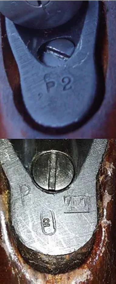

    Літера «Р»
    Позначення ремонтної майстерні з відповідним номером. Ці позначення ставилися на хвостовій частині затворної рами та стволі. Рік ремонту не проставлявся.

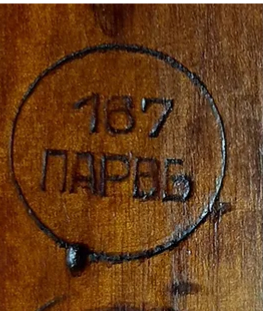

    У період ДСВ, відомо про так звані ПАРВБи. Позначення розшифровується як Передвижной Артелерийский Ремонтно Ввостановительный Батальон. І відомо усього про два маркування.

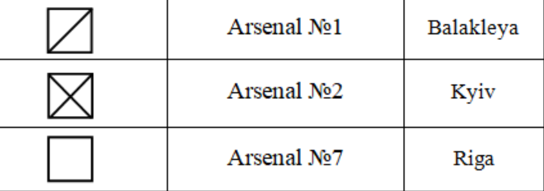

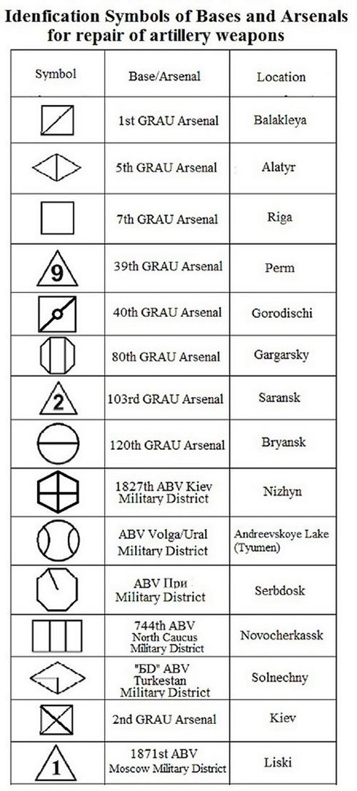

    Наступним за рангом йшли Арсенали. Приклади їхнього позначення:
    Цікаво, що арсенал #7, використовував свій знак контролю у вигляді скрещених молотків у колі. Це єдине маркування яке стоїть на рівні ТК збройових заводів.
    Треба відмітити, що арсенальні маркування не завжди означають ремонт пошкоджених елементів гвинтівки, або можливу конвертацію драгунських в модель 91/30. Це може бути лише огляд, чи відмітка про отримання на подальше зберігання.

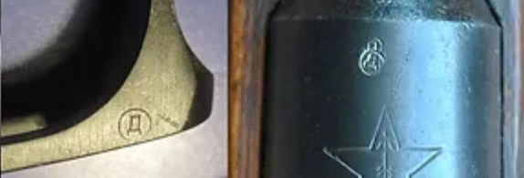

    Літера «Д» в колі.
    Даний штамп можна зустріти дуже часто. Тула і Іжевськ періодично його використовували, чим відображали незначне відхилення деталі від норм.
    Усі процеси на збройових заводах контролювалися так званими Військовими Представниками. Це військові, яких поставили для контролю над замовленням. У їх юрисдикцію входило приймати готові партії. Своїми штампами (загалом - двома, на лівій стороні патронника і правій стороні ложа) вони засвідчували кінцеву прийомку. Букви це ініціали.
    Приклади штампів:

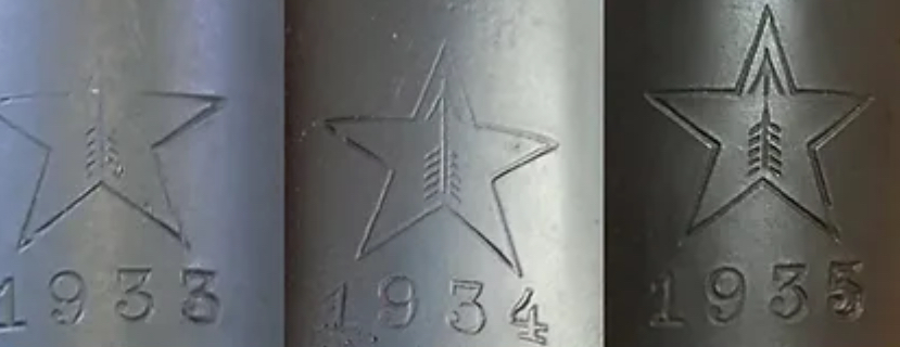

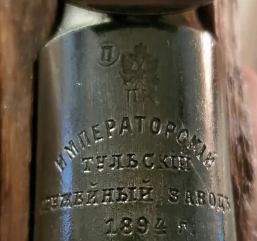

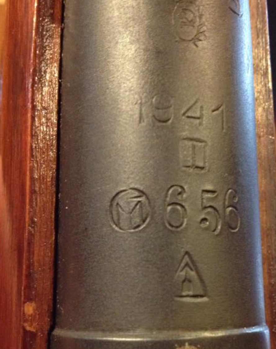

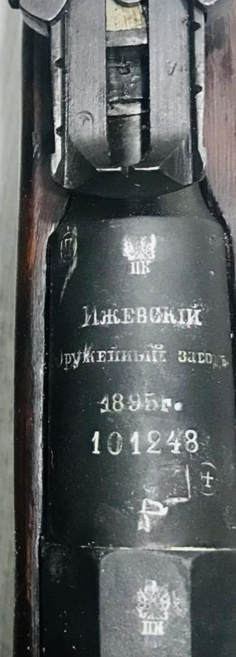

    Відоме усім лого тульського заводу «стріла в зірці» теж має свої відмінності. До 1941 року, стріла логотипу зображалася з пʼятьма лініями хвостової частини, а після 41 і до кінця війни з чотирма (приклади нижче).
    Бо замовлені гвинтівки почав робити завод НКВ 536, який поспіхом розгорнув свою діяльність на одному з існуючих на той момент підприємств не збройової діяльності. Взагалі то, Тульський або Іжевський заводи про які ми звикли говорити, це є розгалужена мережа фабрик, майстерень, окремих цехів, які в підпорядковані оборонним відомствам. А по рокам, це виглядає так:
    Фабрика No1 Верховного Совета народного хозяйства, до 1932
    1932-1936 - Фабрика No1 Народного комиссариата тяжелой промышленности;
    1936 - 1939 - Завод No173 Народного комиссариата оборонной промышленности;
    1939 - 1940 - Фабрика No314 Народного комиссариата вооружений.
    1942 - Фабрика No536 Народного комиссариата вооружений.
    1941 рік виробництва тульських гвинтівок має свій нюанс…. Усі вони збиралися в Іжевську з тульських запчастин.

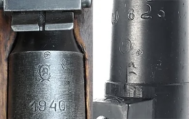

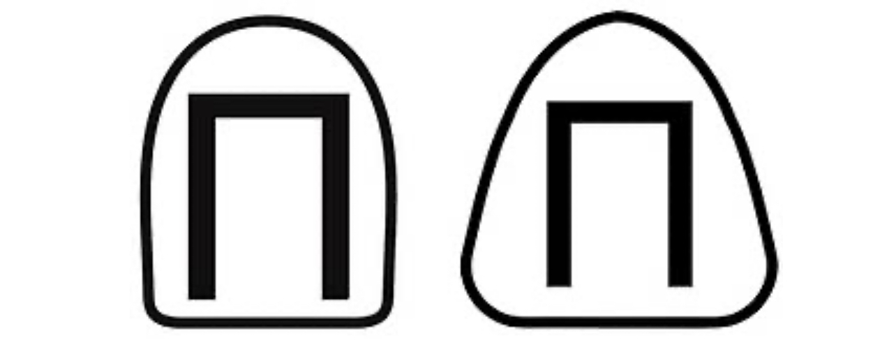

    Літера «П» в напів овалі.
    Це позначка Подільського ремонтного заводу. Завод виробляв не тільки товари побуту, техніки а ще і різні запасні частини до гвинтівок 91/30. 1939 року була виготовлена мала партія трьохлінійних гвинтівок (можливо втрачені назавжди).

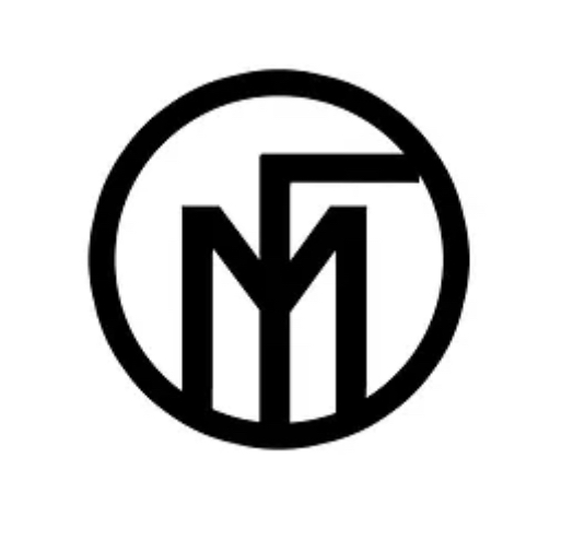

    Літери «МГ» в колі.
    Це позначення фабрики Макса Гельтця (Мах Geltz) не менш цікаве та бажане для колекціонерів. Гвинтівки з цим лого, збиралися у вже блокадному Ленінграді (1941) з завезених іжевських запасних частин. В нумерації заводів, це номер 810.

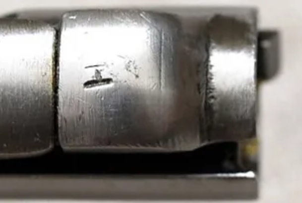

    Затвори гвинтівок M91/30 були цілком ідентичні затворам царських M91. При цьому ручка на стеблі була відносно товщою щодо корпусу. У 1933 році було впроваджено певні зміни у конструкцію затвору. Корпус затвору і рукоятка - стали двома окремими частинами, які були зварені разом. Раніше вони були цілісними. Ширина рукоятки стала вужчою. Ця зміна дизайну була впроваджена у виробництво в 1934 році, обидві моделі були у виробництві до 1935 року, в цей час виробництво затвору з товщою рукояткою було зупинено.
    Приклади зʼєднання рукояток затворів з корпусом і зменшення товщини рукоятки.
    У 1941 році, іжевський завод спростив форму курка зробивши пуговку суцільно круглою та зменшив її діаметр. Тула ж в свою чергу продовжувала виробляти курки без змін у конструкції до 1943 року.
    Приклад зміненої конструкції пуговки курка (ліворуч) відносно попередньої форми (праворуч)
    Зʼєднувальна планка, пружина, бойова лічина та ударник виготовлялися без змін у конструкцію у продовж у сього періоду. У 1937 році були введені нові креслення, за якими визначалося переміщення маркування на зʼєднувальній планці, з верхньої її частини на бокову. Тульський завод виготовляв зʼєднувальні планки згідно нових вимог з 1938 року, а іжевськ цю зміну проігнорував.

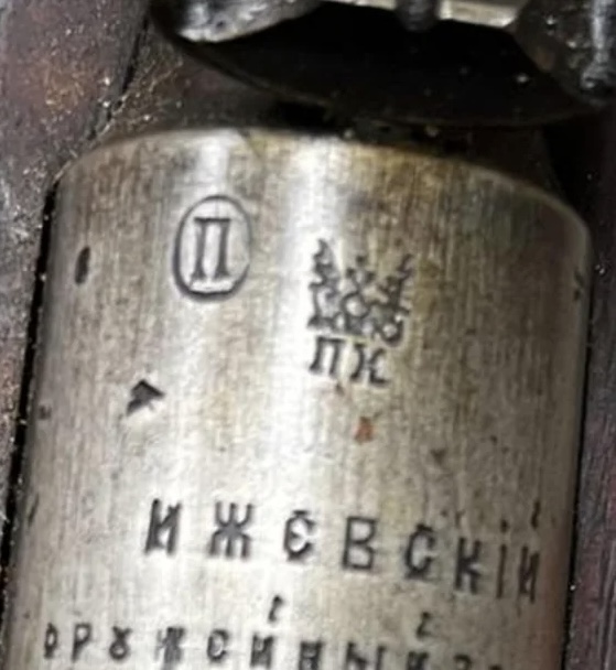

    Літера «П» в колі.
    Це позначення було одним із перших, яке взагалі наносилося на ствол гвинтівки. На початковому етапі, коли ствол з патронником був лише заготовкою, він проходив тест на високий тиск за допомогою чорного пороху. Тест показував чи була деталь міцною і допомогав виявити приховані дефекти ствола. Маркування наносилося зазвичай на ліву верхню частину патронника (інколи його середня частина) і в процесі обробки могло зі шліфовуватись, а на фінішному етапі знову наносилося на ствол. Слід зазначити що ці позначення у 30ті роки заводів «Тули» та «Іжевська» дещо відрізнялися. Іжевське клеймо було відносно більшим від тульського.

    Добавлю арсеналов.
