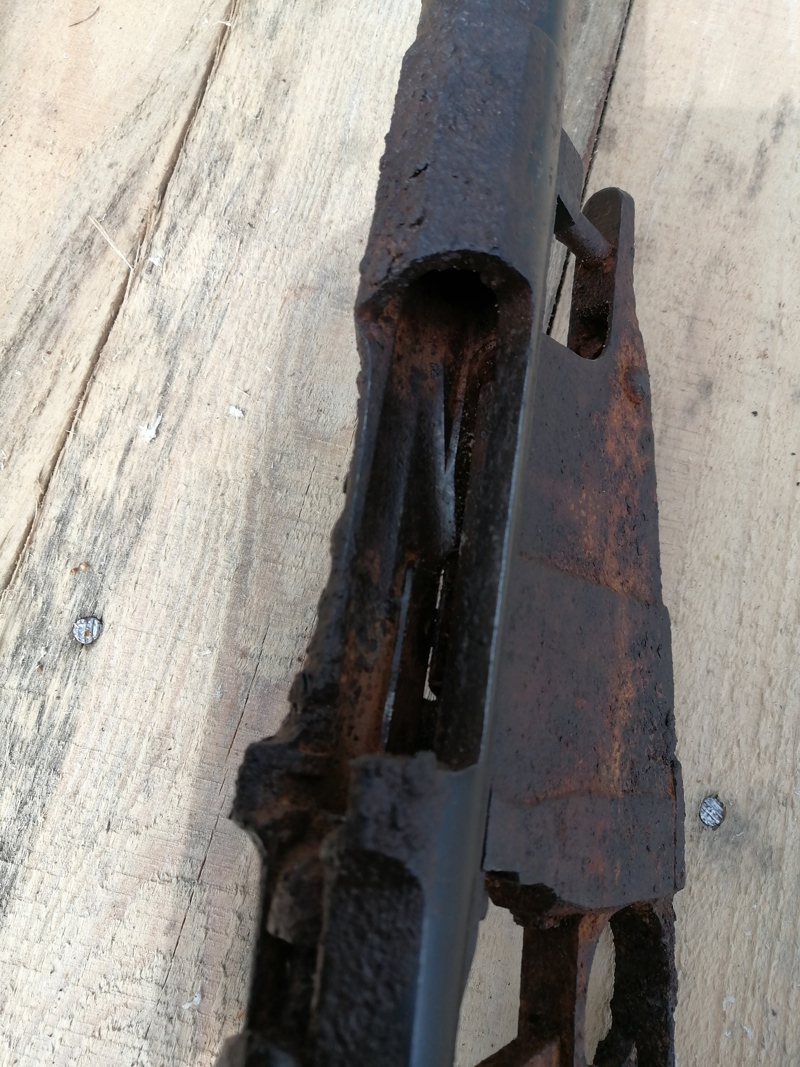

    доброго часу попалась така гвинтівка яких часів вона ,,при викопувані все дерево було на місці потім посипалось,питання якщо продавати чи потрібно мехчистку провести чи хай так ,,та що потрібно зробити для продажу як ММГ,,прочистив трохи щітко так стан гарний навідь дуло в красці ,,.

    Коллекционеры обойдут этот предмет стороной, некрофилы будут радоваться остаткам слова «ЗАВОДЪ» а барыги - разберут на запчасти. Конечно что несколько клейм проявится, но основные уже утеряны. Многие детали прийдется заменить. Мушка и штык (если не казачка) навсегда растворились. Нормальное восстановление может растянуться на несколько лет.

    Коллекционеры покупающие минт - да. Но при хороших навыках реставрации и знаниях материаловедения и химии этот предмет вполне может быть возрожден. Некрофилы - Ярик, не стоит так - Вы только что записали в них добрую половину здешних обитателей). барыги - не разберут - тут не тот профит, чтобы тратить время на разборку (хотя последние года два некоторые вещи уходят просто таки с поразительными глупейшими ценами... соответственно азарту (или глупости незнанию) торгующихся) А вдруг всплывет "КАЗ"? В любом случае этот предмет достоин хорошей "бани" и знакомства с руками реставратора.

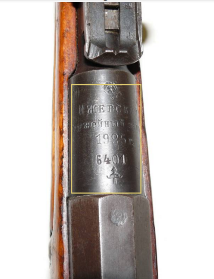

    ...я колись писАв - "Іжъ" початку 1930 року - точно такИй, ("чИста" "драгунка" М.1891)
    ...і той же "Іж" кінця 1930-го - вЖе 1891/30...
    Габелла 99, 968, Horn та 2 іншим подобається це.

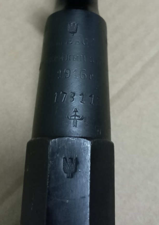

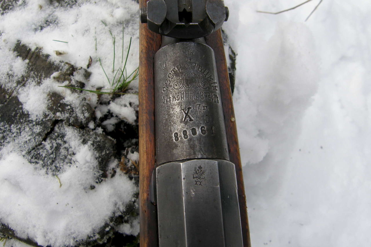

    Дивлячись на клейма, не завжди можна бути впевненим з чим маєш справу… Наприклад:
    Дві драгунки з планками Коновалова, але…. Ваші думки?
    Montigomo, Олег Грабовский та E.Sibert подобається це.

    Моя думка така, що проблема ідентифікації складських/арсенальних трьохлінійок у стані, близькому до "мінт", то зовсім інше, ніж у їх сестер земляного зберігання.
    Цінність "копалин" мізерна, тому зникає спокуса набити екзотичних клейм та продати дорожче.
    А що саме Вас бентежить на тих двох фото?

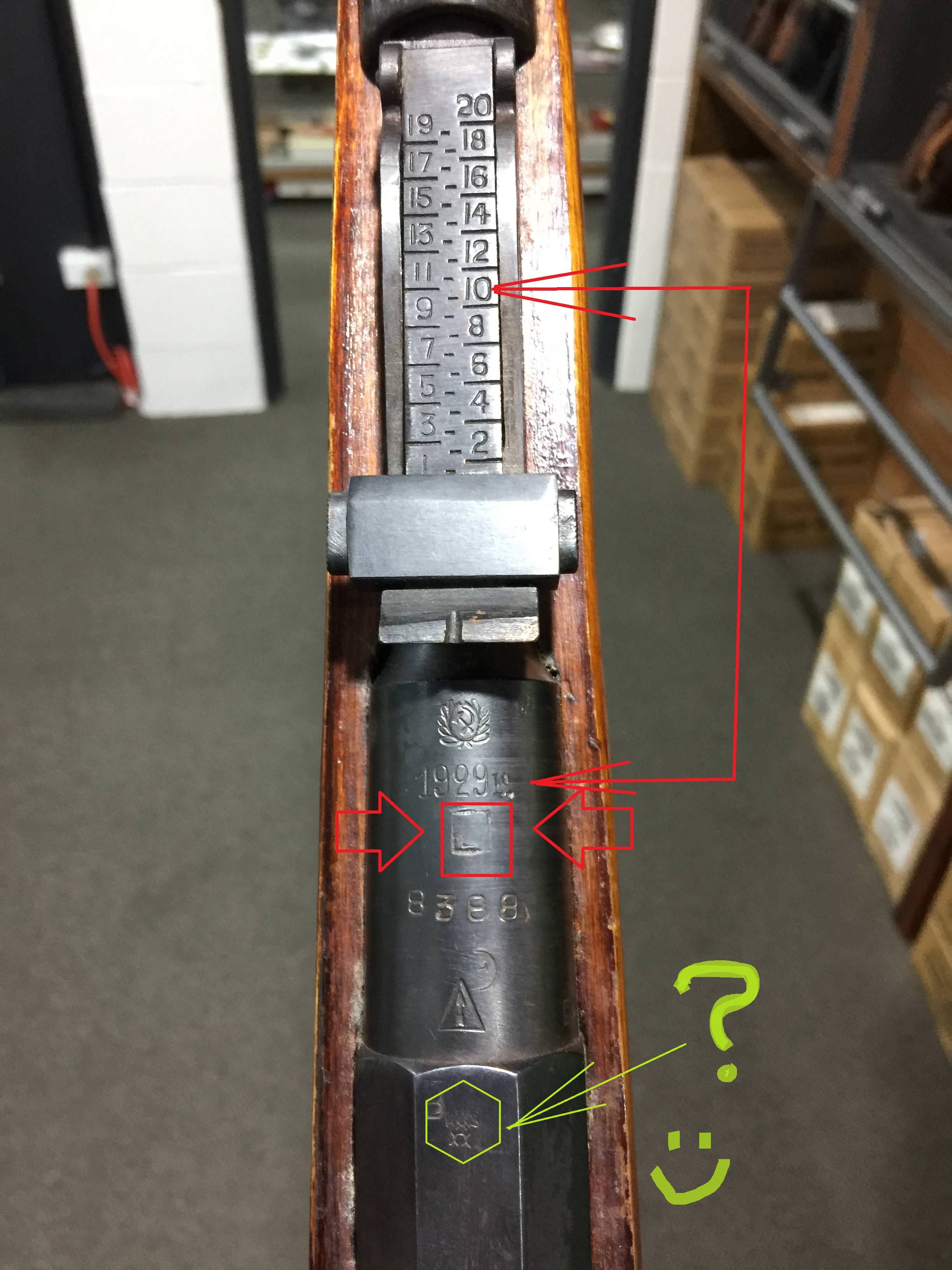

    ...а ми тут, тІпа - проти !?
    напИклд :
    968, Horn, Montigomo та ще 1-му подобається це.

    Трапляється у різних варіаціях, тула- також не вийняток.
  21. A10A
    A10A General-leutnant
    23.984
    Київ, Україна
    ...та не про тО мова.
    після 1930-го року більшість рад.гвинтівок "драгунської" моделі було конвертовано у М91/30.
    але (можливо) не до всіх рученята дотягнулися (або не хватило часу, потужностей, логістики ??)
    АЛЕ.
    при конверсії СТАВИЛОСЯ КЛЕЙМО - на фото.
    я про чисто фабричні комплектні драгуни ДО 1930-го...
    Montigomo та Штурм подобається це.

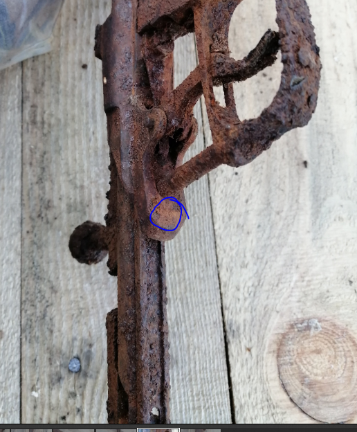

  24. Yarik_jar
    Yarik_jar Moderator
    69
    121
    2.770
    LA
    Ваші жовті питання, то наче ремонт коробки. Ось приклад на піхотці.
