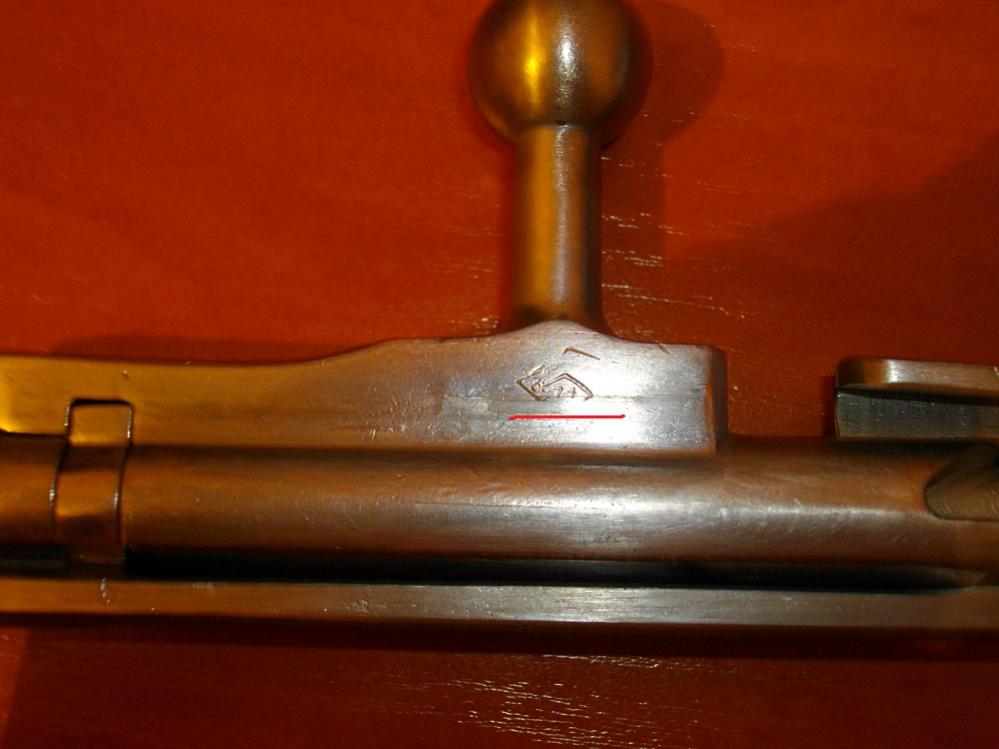

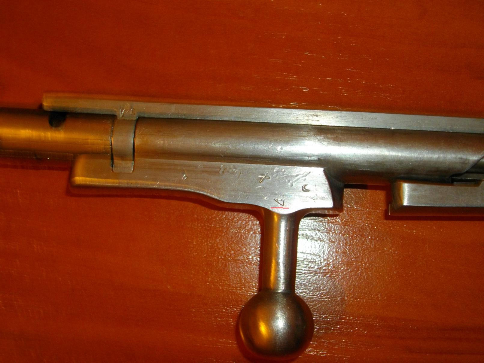

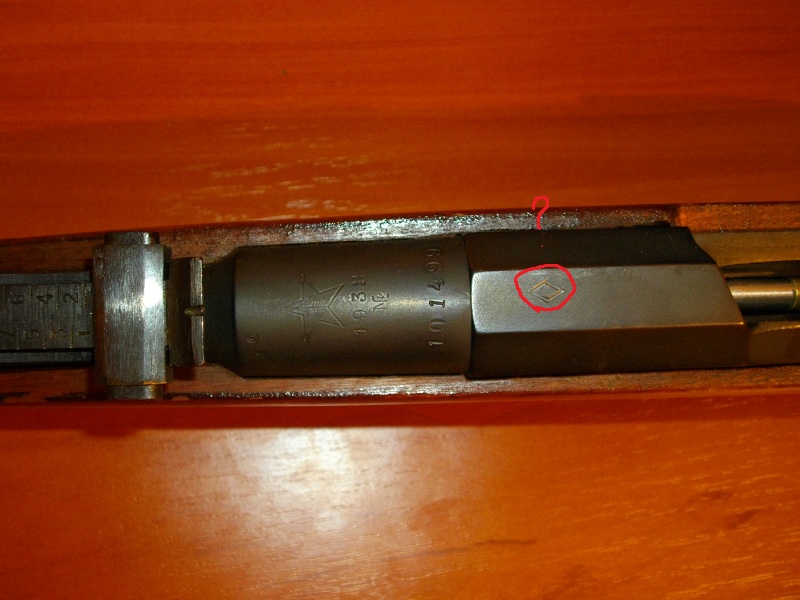

    У кого такое встречалось и вообще могло быть такое что рама сделана на одном заводе(Тула), а доукомплектовалась на другом(Ижевск)? Номер один, а клейма разные: на затворе и затворной коробке, на магазинной коробке и подавателе. Чье клеймо ромб?

  3. Josef Martin
    Josef Martin Stabsgefreiter
    20
    463
    District Galizien

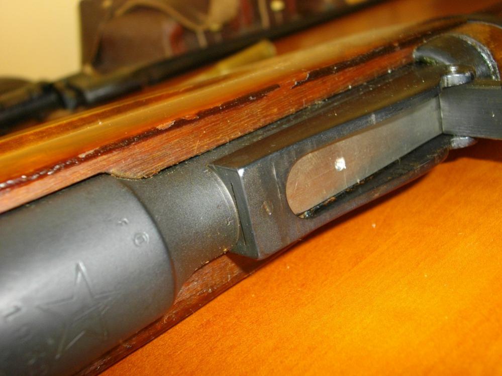

    Фото с клеймами. Кто может что сказать о них?
    Треугольник со стрелой - Ижевск, но как они могли ужиться? с Тулой?

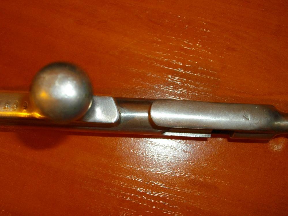

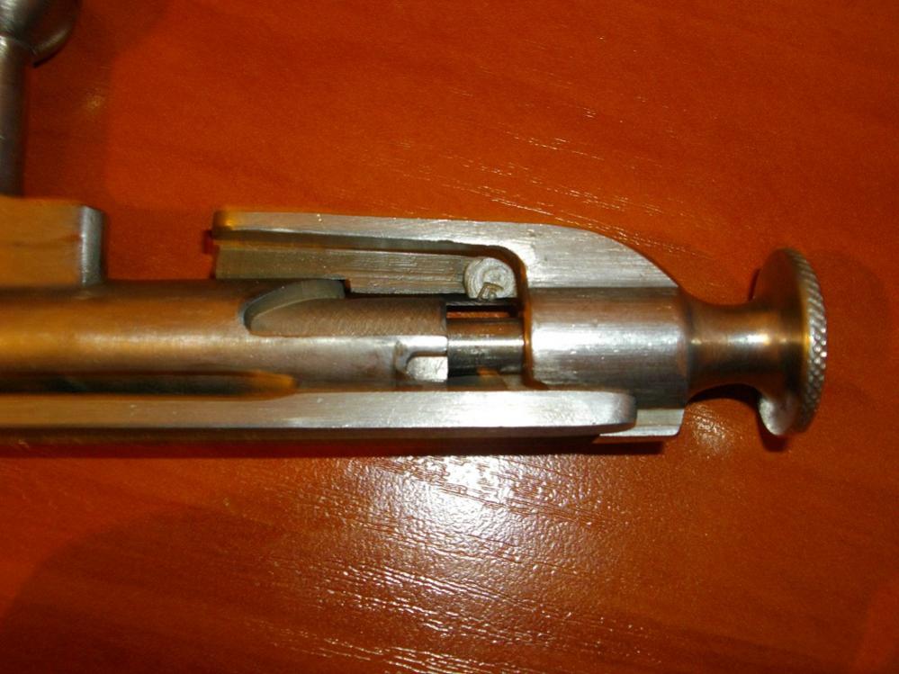

    А можно фоточку курка(хвостовика затвора). Затвор вроде как ремонтный,форма стебля 30х годов,после модернизации.

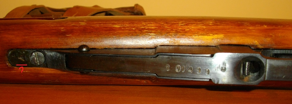

    Что скажете по этой части?
    И нормально сфоткал?(ракурс.т.п.? :))
  6. Дядя_Ваня
    Дядя_Ваня Leutnant
    2.359
    Норма. Затвор ремонтный. Хорошие двадцатые годы это-рукоятка открывания затвора на пенечке,хвостовик курка имеет на насечке вырез(на угол поворота при постановке на предохранитель) опционно жирная звездочка на личинке. Дальше надн смотреть основание прицельной планки и прицельную планку. Основание должно быть посажено на припой и законтренно винтиком,на внутр.стороне планки-продольный паз. При наличии данных опций-хорошая винтовка,прошедшая ремонт(а именно замену прицела Коновалова и еще ченибудь,шо не понравилось мастеру) в тридцатые годы. То,что все однономерное ничего не значит, встречал тульские винтовочки двадцатых с затворами ремингтон,и все на одном номере. Смотрите прицел.

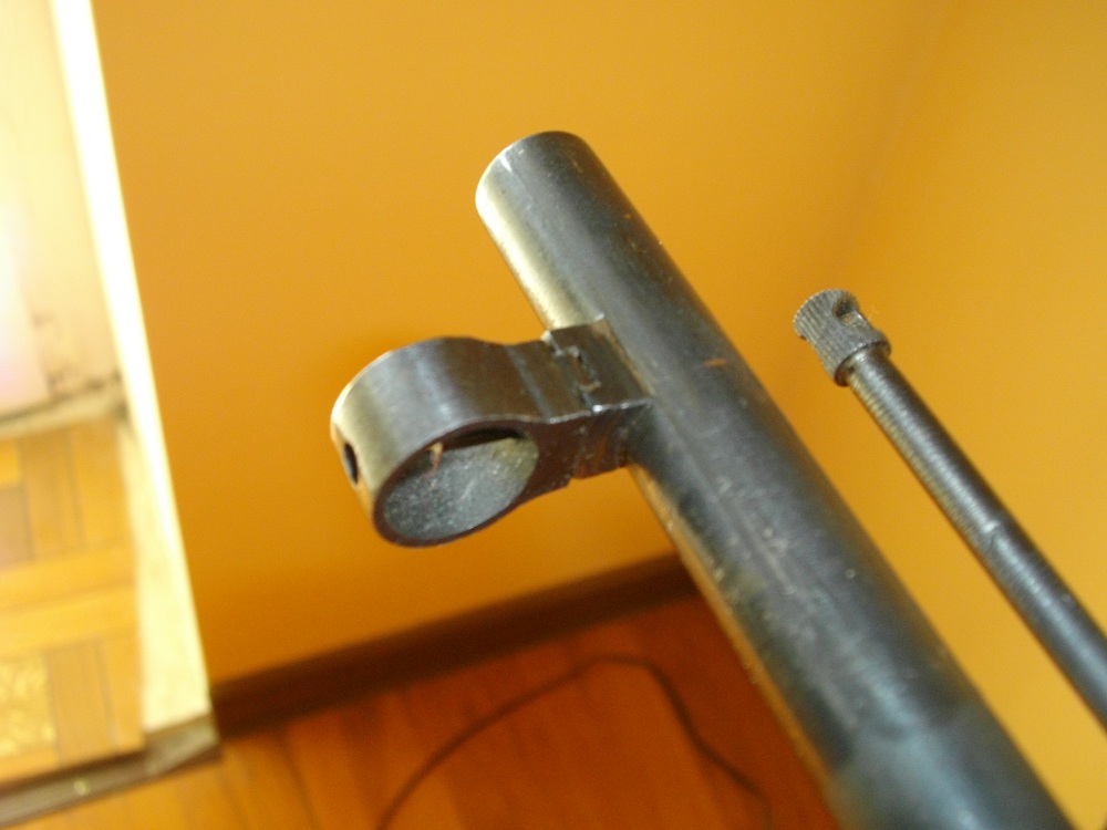

    Такой винтик как на 3й фотке?
    Значит редкая переделка мастера с 20х в 30е?))
    На личине звезды нет, но немного проглядывается кружок с чем-то внутри.
  8. Дядя_Ваня
    Дядя_Ваня Leutnant
    2.359

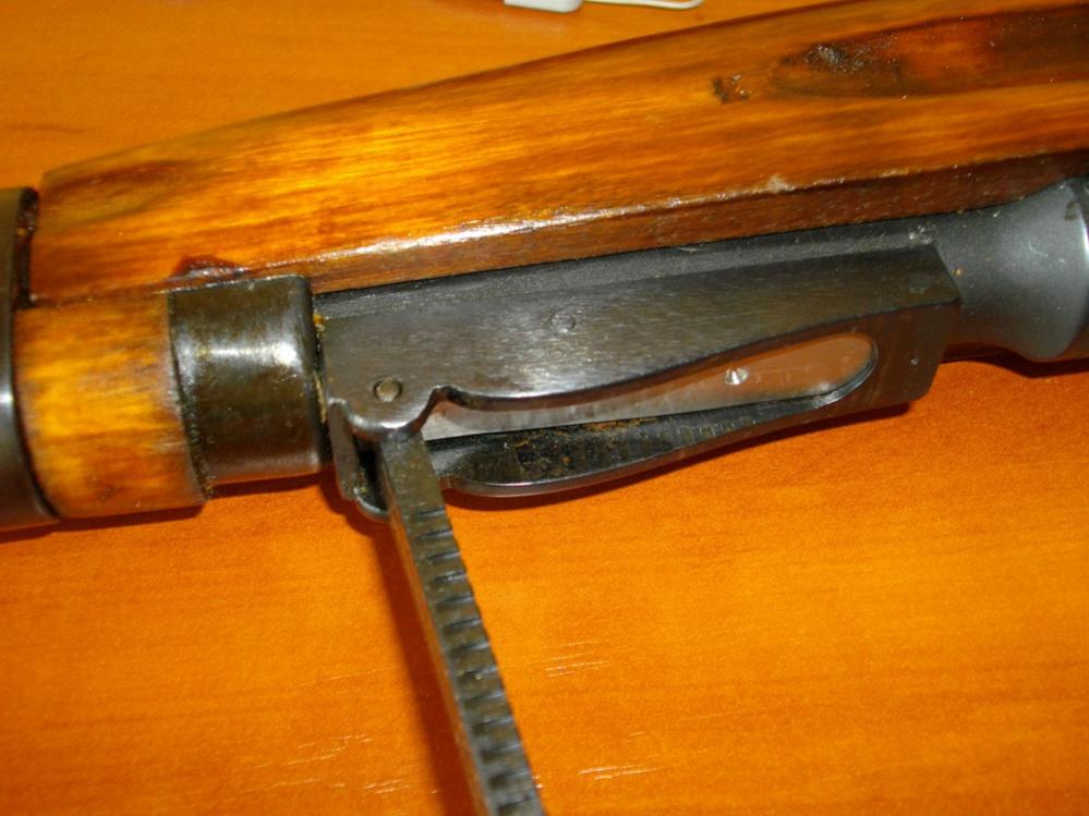

    Винтик ок. Но прицельная планка не ок. На внутренней стороне должен быть пазик шириной около 3х мм,глубиной до миллиметра. Заменить планочку и будет очень неплохой мосин выпуска 20х годов и прошедший модернизацию по программе 91-30. Не мегараритет,но вполне приятная весчь.

    Как можно увидеть паз? Там стоит пластинка-пружинка(под ею искать?)
    Какой прицел и мушку ставить лучше(раннего, последнего образца)?если можно фото
  10. Дядя_Ваня
    Дядя_Ваня Leutnant
    2.359
    Паз на самой прицельной планке,на той стороне,где цифирок нет.

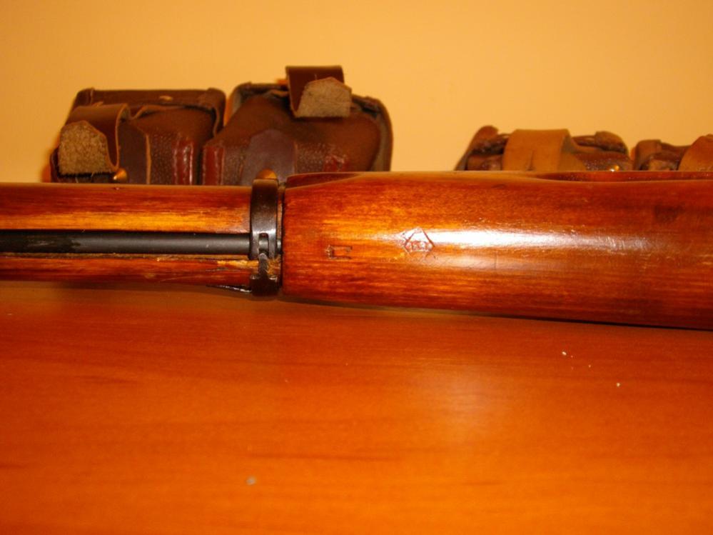

    непонял про дерево. какие должны быть глазки, для ремня?
  16. Дядя_Ваня
    Дядя_Ваня Leutnant
    2.359
    Овальная металлическая шайба с прямоугольной прорезью для ремня и двумя отверстиями под винтики. Глянь в продажах,там вроде Олег Морель продает раннее советское дерево на трехи. Если найдеш,то все сразу станет ясно. Там еще отличие-отсутствие выреза в ложе сразу за задним кольцом. И оно не должно быть покрыто тем говнолаком,который используют в Нежине-Балаклее и тп местах. Он и без обдирания сам лущитца(деревяха то пропитана хорошо ) и через некоторое время треха как лишайная.
