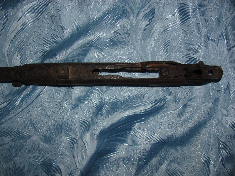

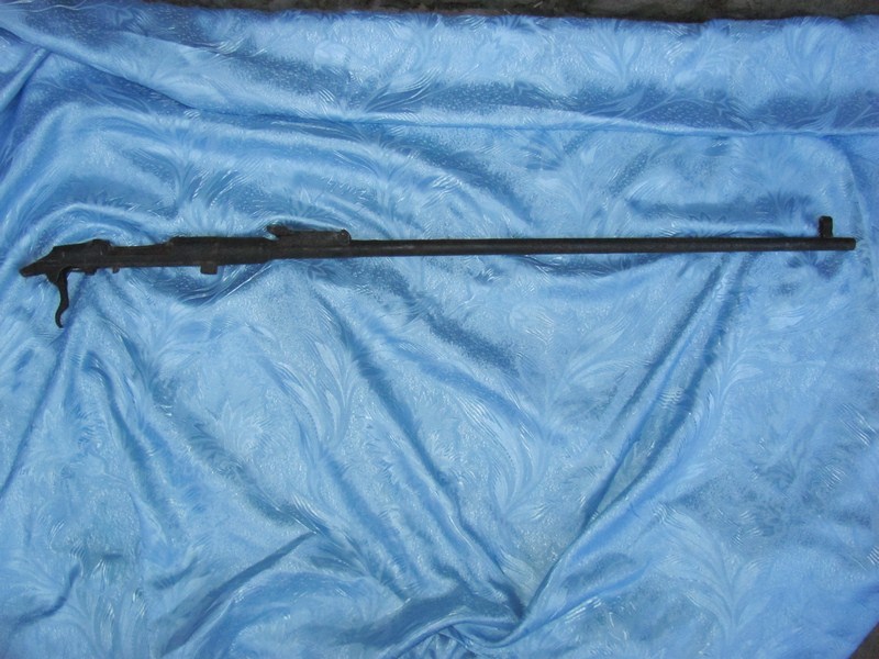

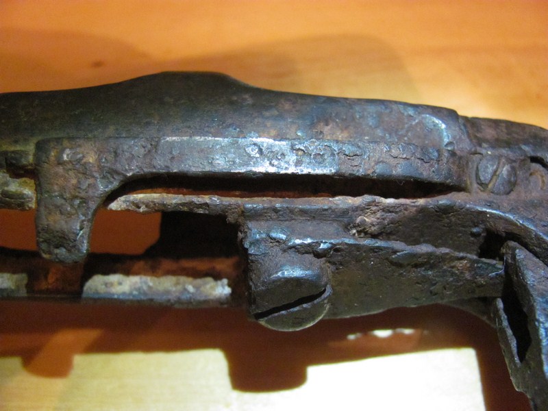

    Попався на днях такий варіант .
    Чердачного збереження.
    На жаль затвора і коробки не знайшов---перешукав все горище---немає.
    В стволі-подаруночок--залишився патрон.
    Також присутні отсечка ,шептало,прицільна планка.
    На даний момент цікавить таке;
    Що за модель?
    Як правильно зробити деактив для подальшого продажу під СХП-?

    Сверліть три отвори з низу ствола, тільки не в патроннику.

    Яж і написав,патронник не дірявте і буде під СХП. Патрон в патроннику це добре,патронник повинен бути в доброму стані.

    Щодо деактиву то 3 отвориодин на зрізі ствола , один по середені та один за патронником ( так щоб не зачепити самого патронника і дати трохи віступу)
    ну і у вас там не патрон, а гільза з того що бачу.

    Не все так просто з деактивом.. Для продажу на Райберті за правилами має бути 3 отвори підряд на відстані до 10 см від патронника. А от для створення зброї під СХП і для подальшого проходження експертизи найкраще вварити 2 штифта: один на кульному вході (бойовий набій буде впиратися), другий - 5-7 мм від дульного зрізу.

    Копаная ранее, будьте уверены. Патрон в стволе или гильза, возможно, это уже не столь важно, все выбивается, чистится, перебирается,комплектуется, штифтуется (обязательно) и у Вас готовый девайс для СХП. По деактиву придерживайтесь комента d'Armes.
