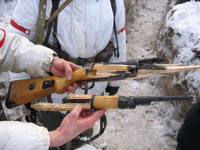

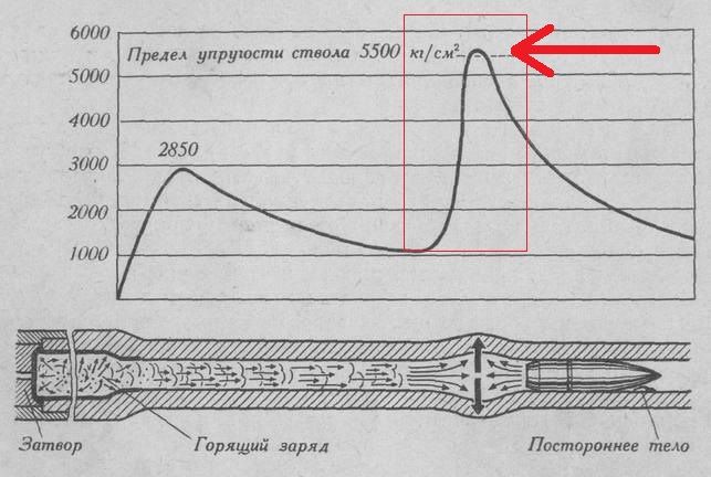

    Дуже вдячний Вам за фото №2 НА якому чітко видно руйнування матеріалу як рами так і затвора а це вже вагомий я б сказав би беззаперечний доказ саме моєї версії про невідповідність боєприпасу. А якщо не вірете своїм очам тоді і далі товчіть воду в ступі і звинувачюйте когось у флуді.

    ...от тільки до тріщин стволА топікстартера вона (ваша версія) не має абсолютно ніякого відношення - вона відноситься (так би мовити) до мого уламка ! :D

    в-четвертых - такие (очень похожие) случаи имеют место. Все-таки как такое происходит ?
    Мнение - в патроннике остается/находится целый/осеченный патрон. Затвор открыт. Стрелок пытается дослать следующий, не видя, что патронник НЕ свободен.
    Вершина пули вновь досылаемого патрона накалывает капсюль патрона, находящегося в патроннике. Происходит выстрел при незакрытом затворе (на длину досылаемого патрона). Гильза выстрелившего патрона покидает патронник под действием пороховых газов и разлетается покинув его (ведь затвор открыт). Вновь досылаемый патрон сминАется дном гильзы выстрелившего патрона (см. фото 1 - патрон мосина :) ).
    Затвор делает энэргичный отскок назад (некислый удар в ладонь стрелку).
    Давление стравливается, как только гильза вылетит из патронника, при этом пуля как раз примерно дойдет до пол-ствола...
    Вот так.
    З.Ы. я тоже как-то выставлял точно такой же патрон - так, что случай не единичный (и случается не только с мосинками (**)
    З.Ы.З.Ы. вот, что при этом происходит с винтовкой (в частности - 44-м карабином ) - см. фото 2 ..........................................
