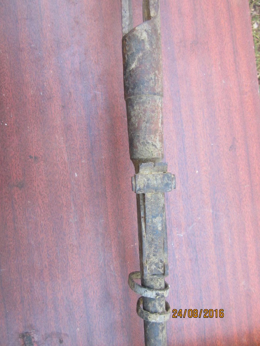

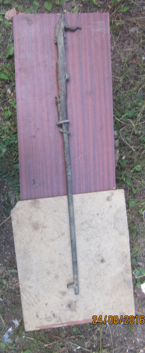

    ...та это пример тому, что вдоль рвет при выстреле...

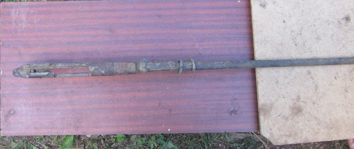

    Лет 20 назад я слышал подобное от новгородских камерадов .. У них бывало , на болотных стволах , не то что воронение на стволах , лак на прикладах сохранялся .. Так вот , кары , в хорошем сохране , у них с удовольствием было брали охотники , но скоро выяснилось , что длительное прибывание в болоте , каким то образом изменило структуру некоторых стволов .. Металл стал хрупким , нарезы при стрельбе скалывались , крошились и после сотни другой выстрелов стволы можно было выбрасывать ..
    В 89м в одном из блиндажей Долины мы тоже нашли треснутую винтовку .. Я лично видел , по идеальному вороненому стволу , почти по всей длине змеилась трещина .. Загадка ...
    Можно предположить , что ствол стал хрупким и треснул от внутренних напряжений ..
    В полях я такого не встречал ..
    Останнє редагування: 25 сер 2016
  4. Милюта Скуратов
    Милюта Скуратов Leutnant
    2.343
    Хочу поблагодарить всех за столь активное участие и живой интерес к этой теме. Феномен треснувших стволов объяснить толком не могу, такие попадались мне неоднократно и на всех трещины были почти идентичны. И все они были из болота. Лично я списывал на лед. При этом рамы и магазинные коробки были в идеальном состоянии. Еще раз благодарен всем за участие. Сегодня просверлю дыры и выставлю на продажу. Кому интересно - пишите. С уважением.

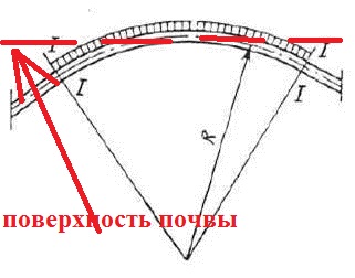

    :smile_12: см. рис.1

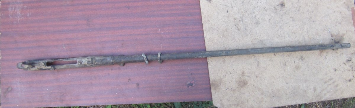

    ...давным-давно встречалось иное явление - в начале 70-х за сезон наколупалось несколько верховых СВТ (более 5-ти), имевшие небольшую, но заметную продольную деформацию ствола (прогИб средней части в сторону поверхности). Тогда связали это с многолетним колебанием температур (годИчными - от +25 до -25 град. и суточными +\- 8 - 15 град.Цельсия) см. рис.2...

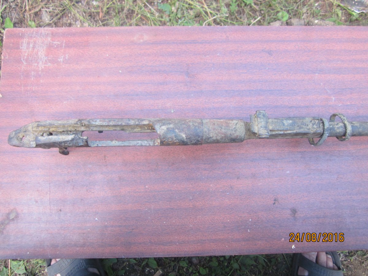

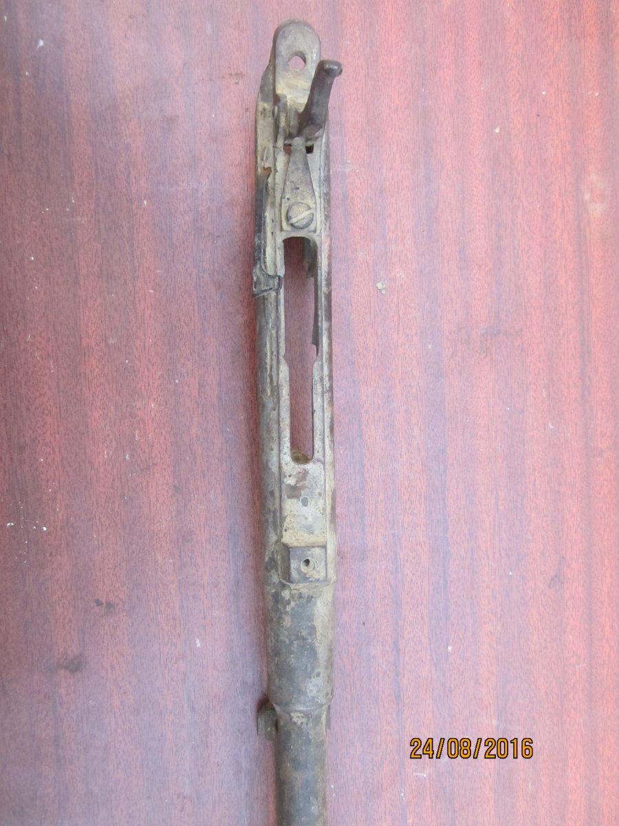

    А рядом буквально в метрах двух лежала еще одна вот такая,при чем без всяких трещин и повреждений ???

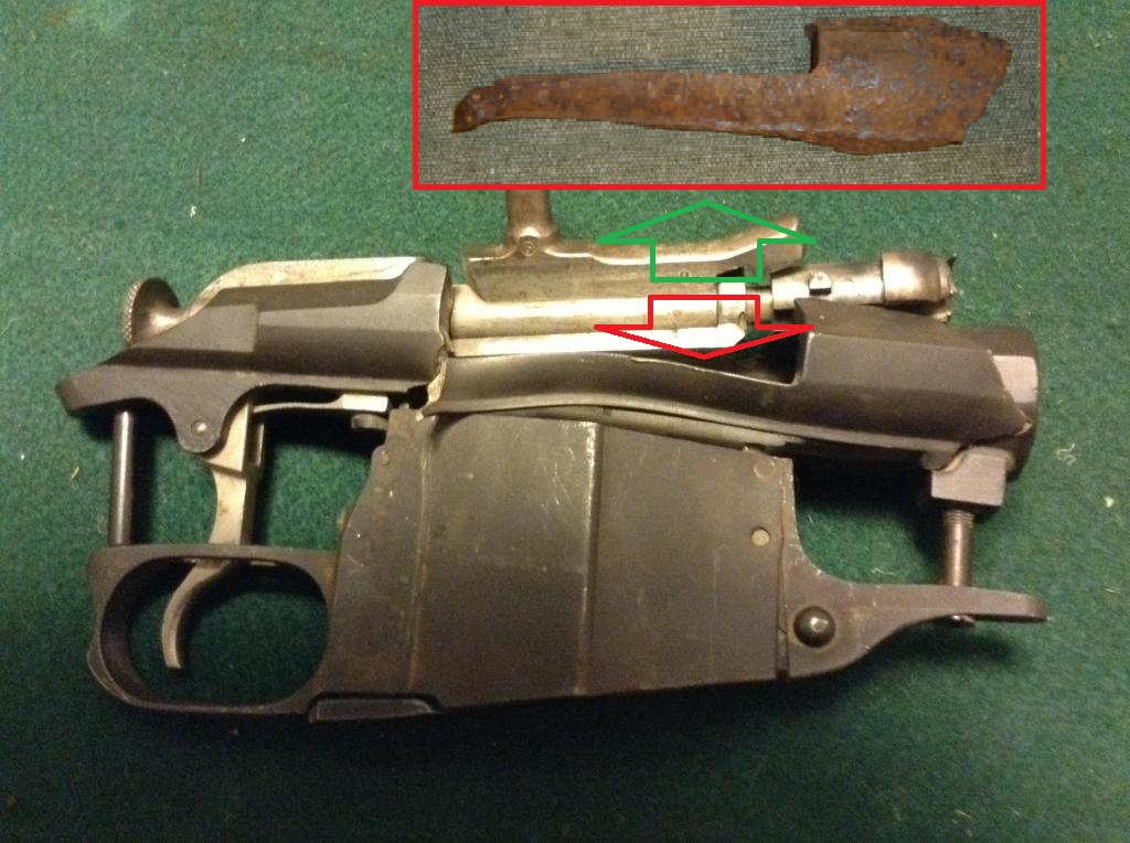

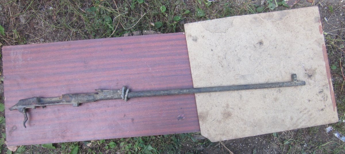

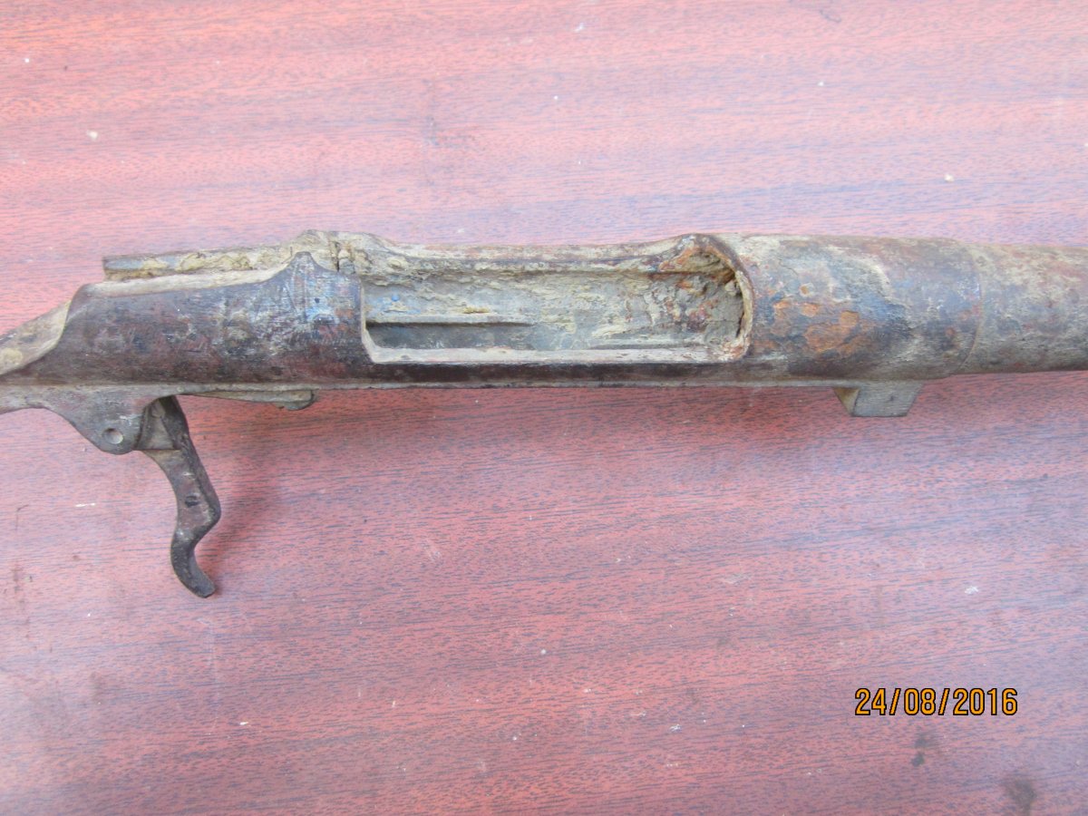

    ...а вот пример - 43-й год, разорванная мосинка (и не одна такая ТАМ была)...

    Ну, в принципе - недофрезерованная правая скулаА рамы - попытка усилить этот узел за счет тела металла (который заведомо низкого качества) - ИМХО
    З.Ы. ...а на эту скулу при выстреле самая нагрузка от стебля затвора...

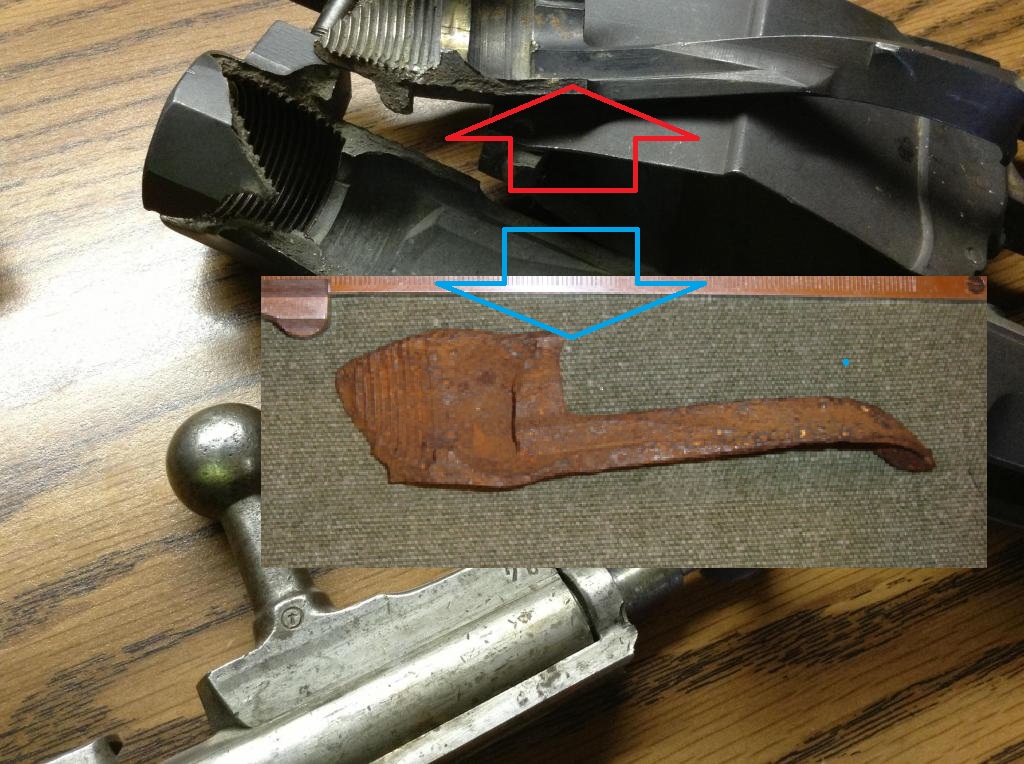

    нарылись такая фотки, и понял что разрушение ресивера М-91 (/30) был дАлеко не единичное и очень ХАРАКТЕРНОЕ !
