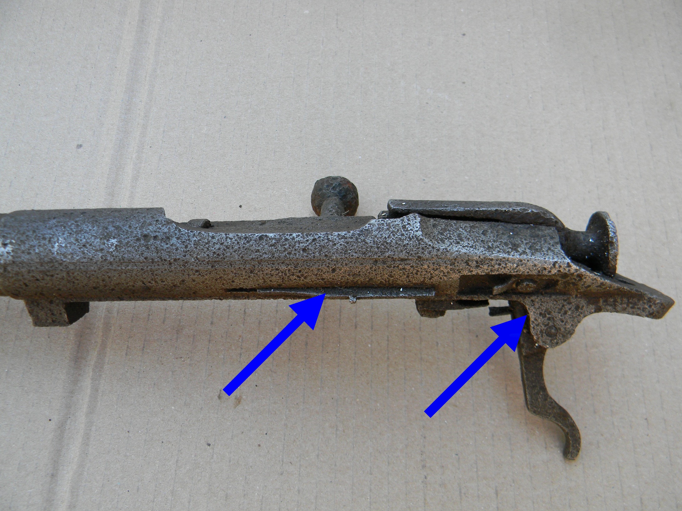

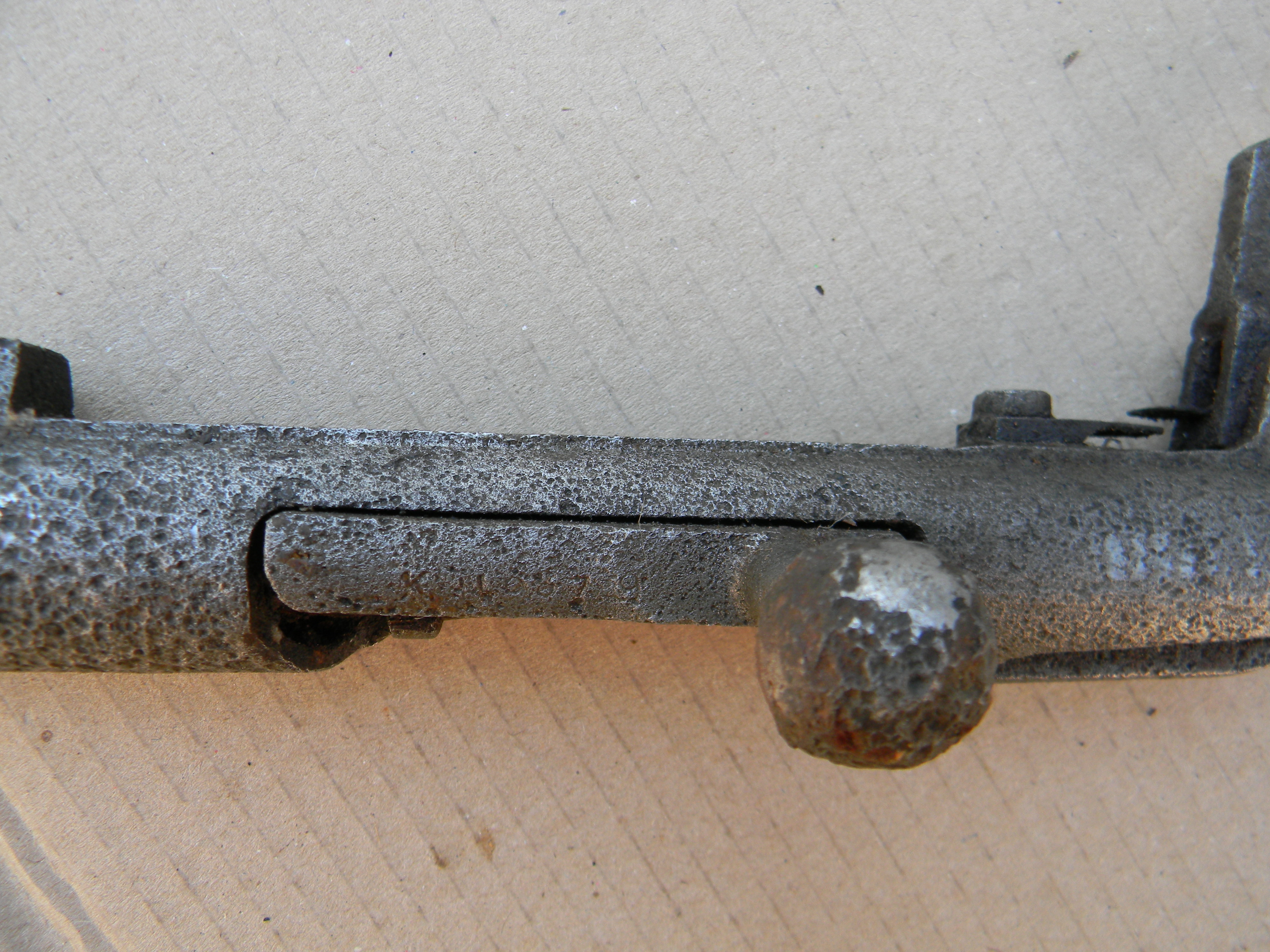

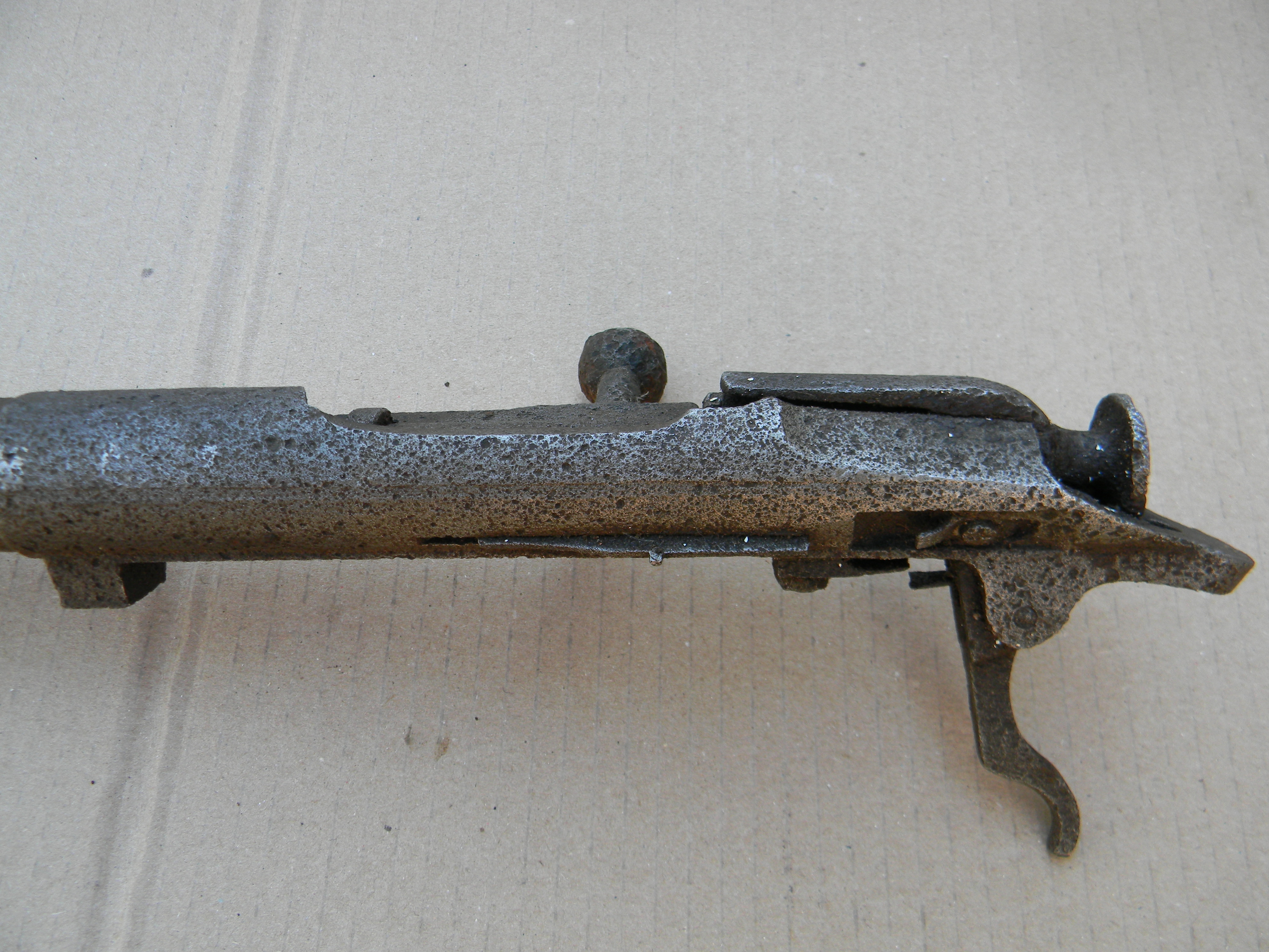

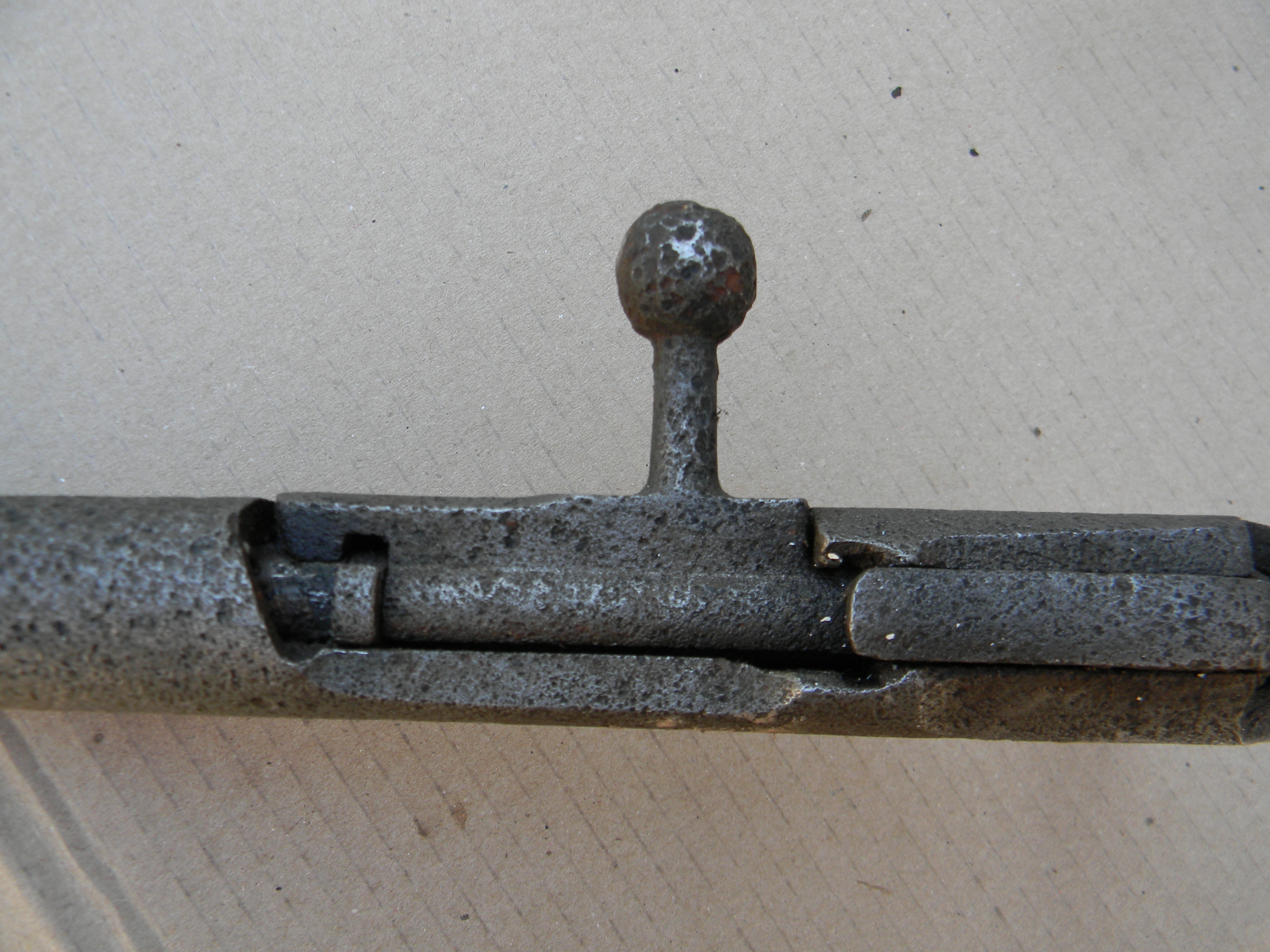

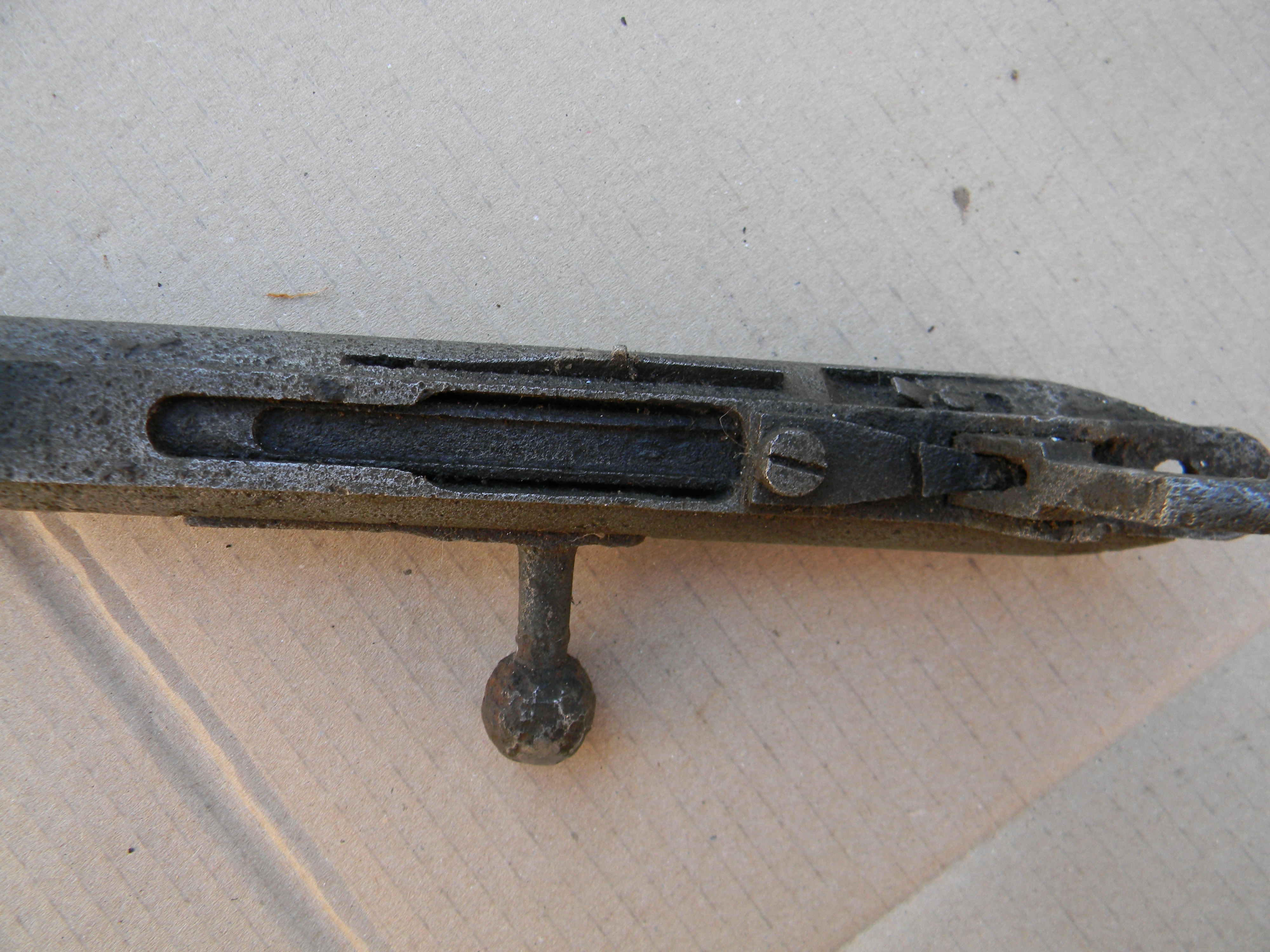

    Доброго, підскажіть як открить затвор, люфтить норм курок стає в 2 положення ,дякую з пов

    Витягніть залишки шептала та кусок відсічки що застряг збоку

    Дякую, витягнув шептало і відсічку, пласкогупцями одтягуеться задня половина затвора а весь не откриваеться з пов.

    Раму в тиски и аккуратно простукивать, без фанатизма, по рукояти затвора, на открытие. Враскачку ( туда-обратно ). Предварительно залить ВДшкой, в том числе и со стороны ствола.
    В данном варианте: зуб выбрасывателя либо разогнется, либо сломается и личина соскочит с гильзы ( или патрона) и затвор можно будет выбить. Шанс, что выйдет, вместе с ними, минимальный, но возможен.

    Доброго залив свинцем зразу затвор весь рухомий задня часть оттягую пружинить кроми тоъ частини де вибрасователь и личина сидять мертво грити я так розумию якщо е патрик не рекомендуеться с ув
