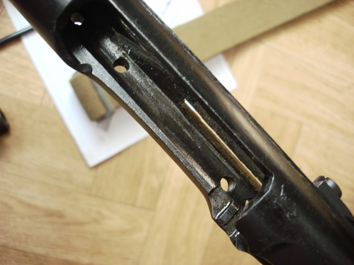

    Доброго здоров'я. Може хто підкаже, як вибити чи висверлити штіфти на снайперські коробці ММГ екс-снайперська була. Дякую

    А це фото з інтернету. Здається має бути так

    Два варианта: 1. В резьбы вкручены болты и сошлифованы
    2. Забиты заглушки из проволоки и
    подварены.
    В первом случае: аккуратно сверлиться и выкручивать приспособлением для оборванных шпилек.
    Во втором попробовать выбить пробойником, но быть готовым, что резьба пострадает.
    И еще: там два отверстия под резьбу, а два - под штифты.

    Там штіфти заварені по краю, чи ні?

    Бывает, но не всегда. В паре случаев вылетели с одного удара, а в одном - с мизерной каплей сварки.
