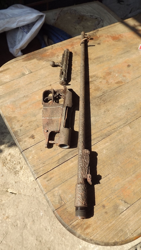

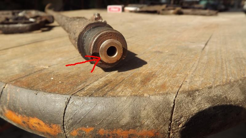

    вот раскрутил мосю... сверху малёхо почистил...как выбить гильзу что бы не испортить приёмник? и где дырку делать что бы под схп пошло?

    Попробуйте зажать дудку в тиски и какой-нибудь стамеской+молотком приложиться сюда

    А потом между оборванной латунью и патронником аккуратно загонять гвоздь или что-то на подобии до появления зазора. Дальше плоскогубцы. Если не выйдет полностью - таким же образом доставать фрагментами

    1 раз- шприцом позапускал тормозуху чтоб немного откисло ,на сутки примерно, потом разогрел патронник до красна и выбил металически прутом со стороны мушки(капсуль тогда был в гильзе)
    2 раз-из-за неосторожности отрубал стамеской донце,потом подобрав нужного деаметра,такую штуку..мля забыл как называется...ну что в гайках резьбу нарезать,зарезал резьбу,закрутил болт,опять тормозуу налил чуток чтоб откисло,примерно через пару дней зажал болт в тески(торчал он у меня примерно на 1.5см)разогрел патронник до красна,зажал стволик попкой и потом потихоньку стучал по попке,в результате болт с гильзой остался в тисках,а у меня в руках отличный стволик с патронником
    3раз -небыло чем нарезать резьбу,и я просто сбил донце и окуратно высверлил,остатки гильзы выбил протиркой

    разорваную гильзу из моськи выковаривал пециально изготовленой ковырялкой из куска рапиры. конец заточил по форме полукруглой стамески с внутренней выемкой и аккуратно вгонял между гильзой и патронником.главное аккуратно чтоб не повредить патронник. самое сложное попасть в зазор

    если в трубе гильза греете трубу потом в холодную воду и так несколько раз потом вставляете в трубу пруток и ударяете резко прутком в что то твердое гильза выходит на ура:beer:
