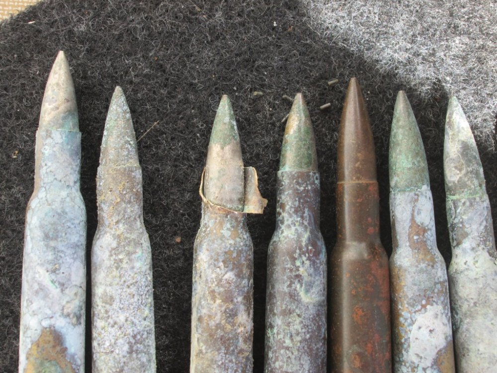

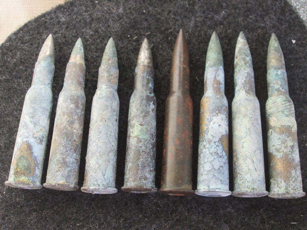

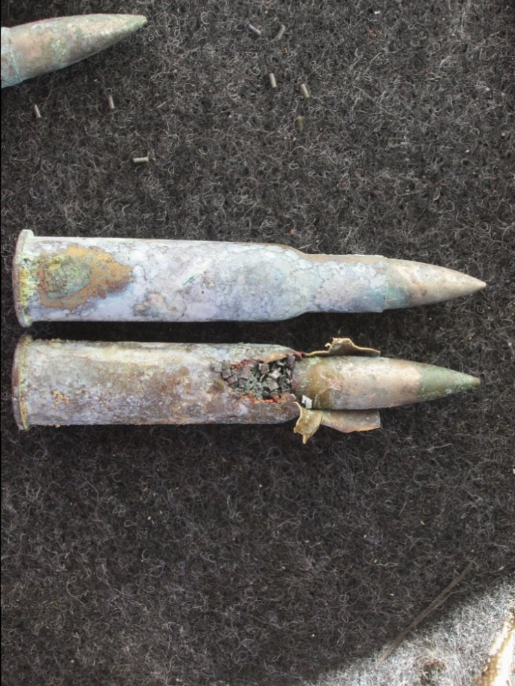

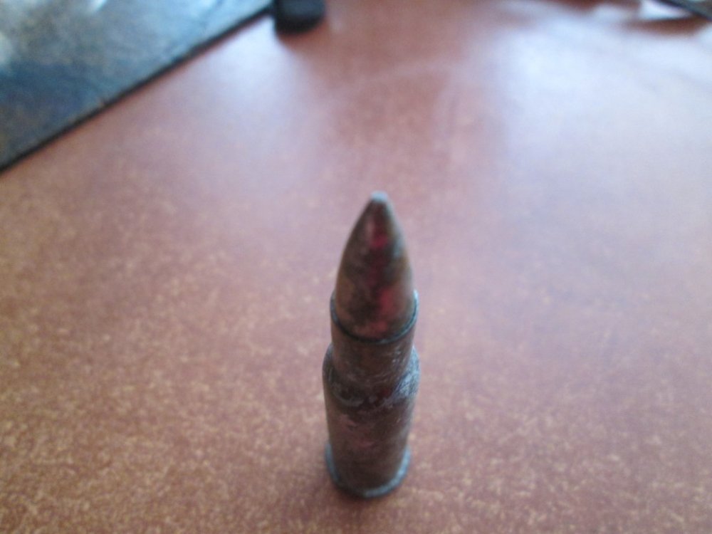

    Приветствую,подскажите что за такой патрон.Попалась пулемётная лента(тканевая)по ПМВ в ней чередовались ,один нормальный,второй с посадкой на три линии,третий такой как на фото,и так вся лента. Обжым явно заводской,если бы забивали, было бы видно буртик и следы на пуле.Зарание спасибо.

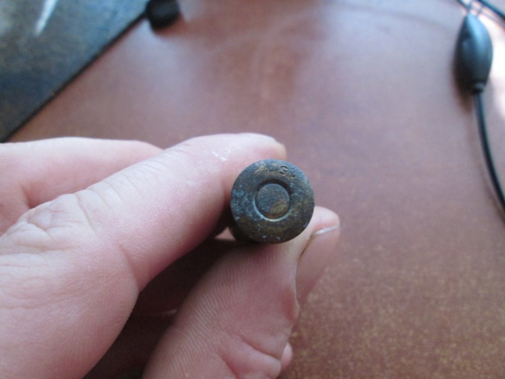

    А на макете с посадкой на 3 линии какое клеймо?

    09 III

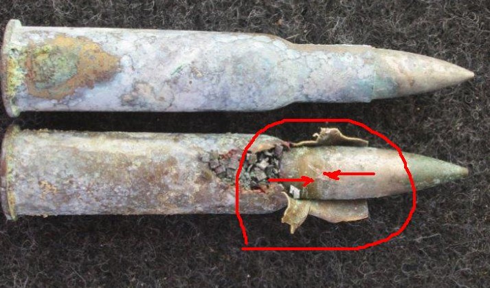

    Если таких патронов много,вскрыть один и посмотреть что там с пулей.

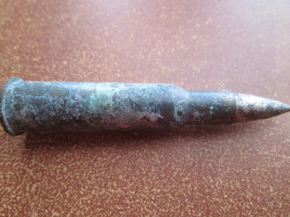

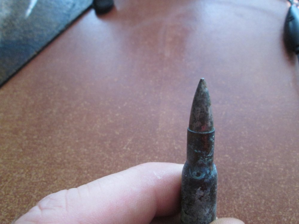

    Дай сравнительное фото - поставь 2шт слева с клеймами 09 III и справа 2 шт.таких тульских.
    Сделай тульского патрона подробные фото с разных сторон дульца .
    Аккуратно извлеки пулю с тульского патрона и расположи пулю сбоку от дульца на одном уровне обжима на дульце и соответственно на пуле - ждём такие фотки

  13. kaziw1
    kaziw1 Oberleutnant
    159
    312
    3.448
    Украина,Бандерівський край
    добавлю фото

    Камрад на капсюлях точек нет? Когда досылание делается иногда след от бойка остаётся ...

    точек нету,повторюсь,была найдена пулемётная лента,в ней был один нормальный второй с посадкой на 3 линии ,третий короткий патрон

    По следу на пуле видно, что первоначально она была посажена как положено.

    а не процесс ли коррозии от пороха?

    Мне показалось, что на первом фото у первого и второго патрона (слева) все-таки есть разница в глубине "посадки". У второго пуля еще глубже посажена по сравнению с остальными..

    Да. Интересная находка. Не столько сами патроны с утопленной пулей,а факт нахождения их в ленте, и в определённом порядке.
    Лента многое объясняет.
    Просто бойцы хотели получить патроны с различной скоростью полёта пули.Все знают,что в патроне с одинаковой навеской пороха,на скорость горения влияет плотность пороха.Уплотнённый порох горит медленнее, более рыхлый горит быстрее.Просто осадив пулю внутрь гильзы,бойцы получали патрон с отличными от штатного характеристиками.
    Зачем это нужно? Ответ прост. Разная скорость горения,разная начальная скорость пули,и различная траектория полёта пули.
    То есть одна пуля чуть выше и дальше,другая ниже и ближе.В шахматном порядке.При ошибке в установке прицела разброс пуль нивелировал эту ошибку и гарантированно поражал цель.
    В свете вышесказанного осмелюсь сделать предположение,что известные патроны с посадкой пули на три линии,также предназначались для снаряжения пулемётных лент через один патрон.
    Вероятно солдатская смекалка стала причиной данного рукоблуда с утопленной пулей.
    Зато как эффективно! Штатный патрон,посадка на три линии, и посадка на х.з. линий.
    Пули летели подобно облаку шрапнели))))

    Мне представляется, что ЭТОЙ лентой австрияки пытались пострелять из своего пулемета системы "Шварцлозэ" (или русские из Него, токо трофейного)
    ...када-то это упоминалось, что "Шварцлозэ" при досылании выламывает пулю даже из штатного патрона 8Х50R, и пулеметчики засаживали пули глубже обычного....
    ...а то, что русский патрон 7,62Х54R прекрасно стреляет из патронника 8Х50R - общеизвестно...

    84 патрона нормальных,83 патрона с посадкой на 3 линии,83 патрона с забитой пулей.
