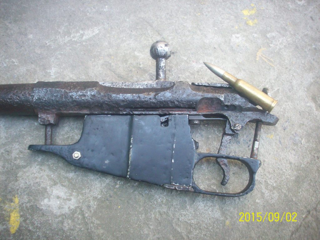

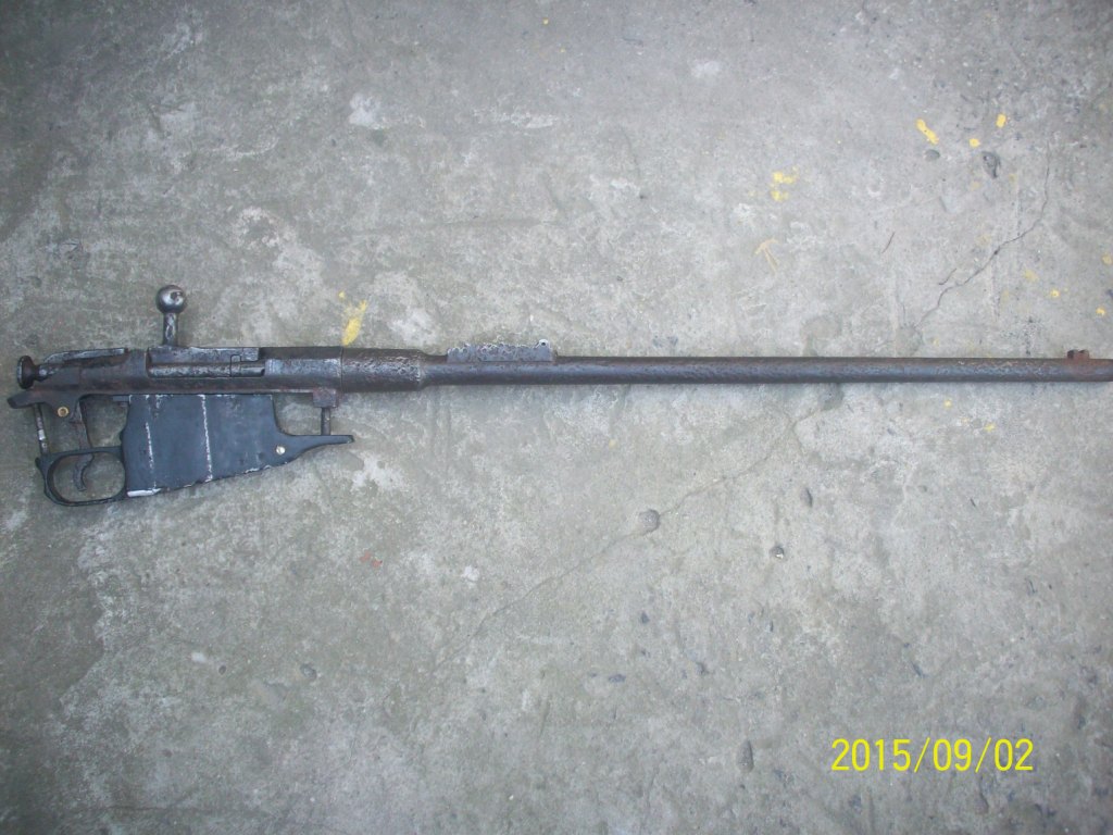

    Попався при огляді старого приміщення.
    Підкажіть як правильно називається модель.
    Рама граньона -затвор також по Першій.
    Все штатно розбирається і працює--тільки не викидає гільз.
    Шпаровиті господарі при зїзді з будинку залишили .

    Затвор як раз таки по Другій
    viking38 likes this.

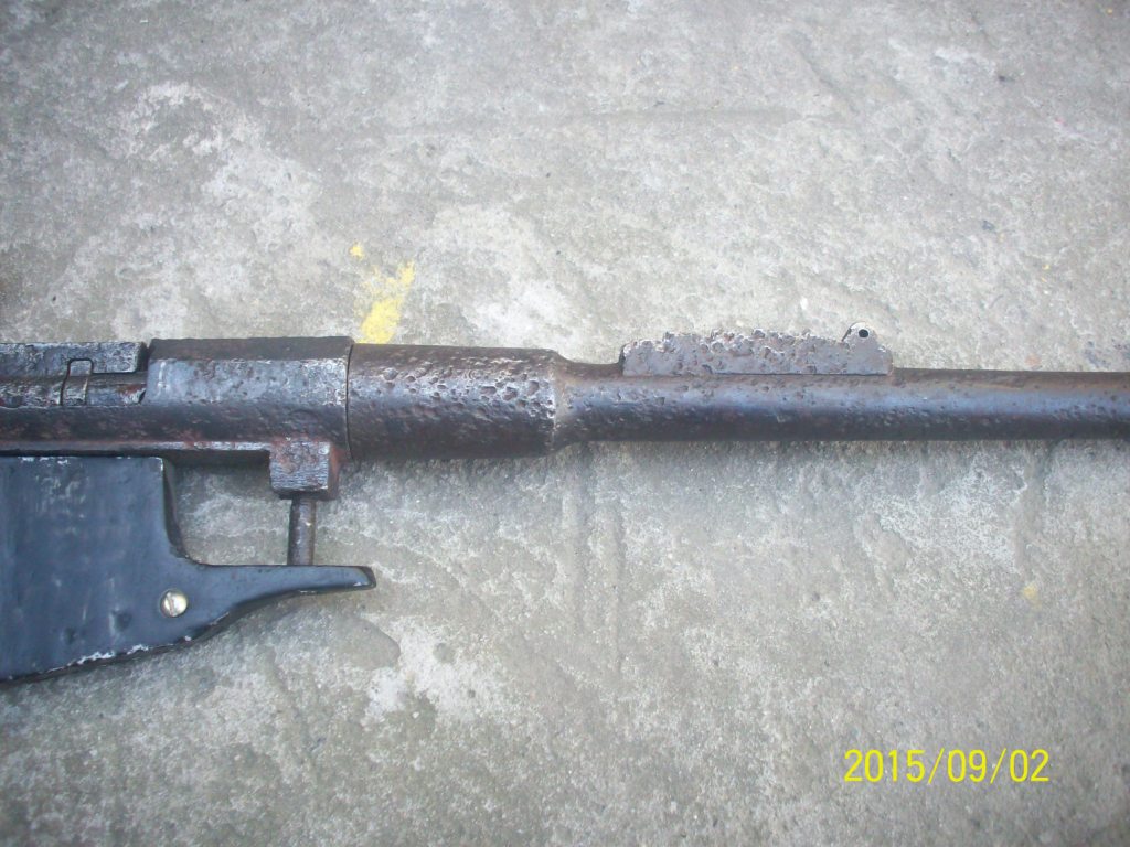

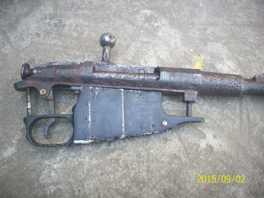

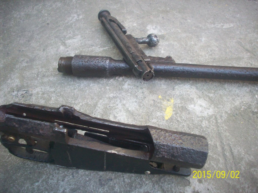

    Как по мне, то тут сборняк. Рама граненка и ствол с постелью прицельной планки Коновалова или царь или ранние советы.

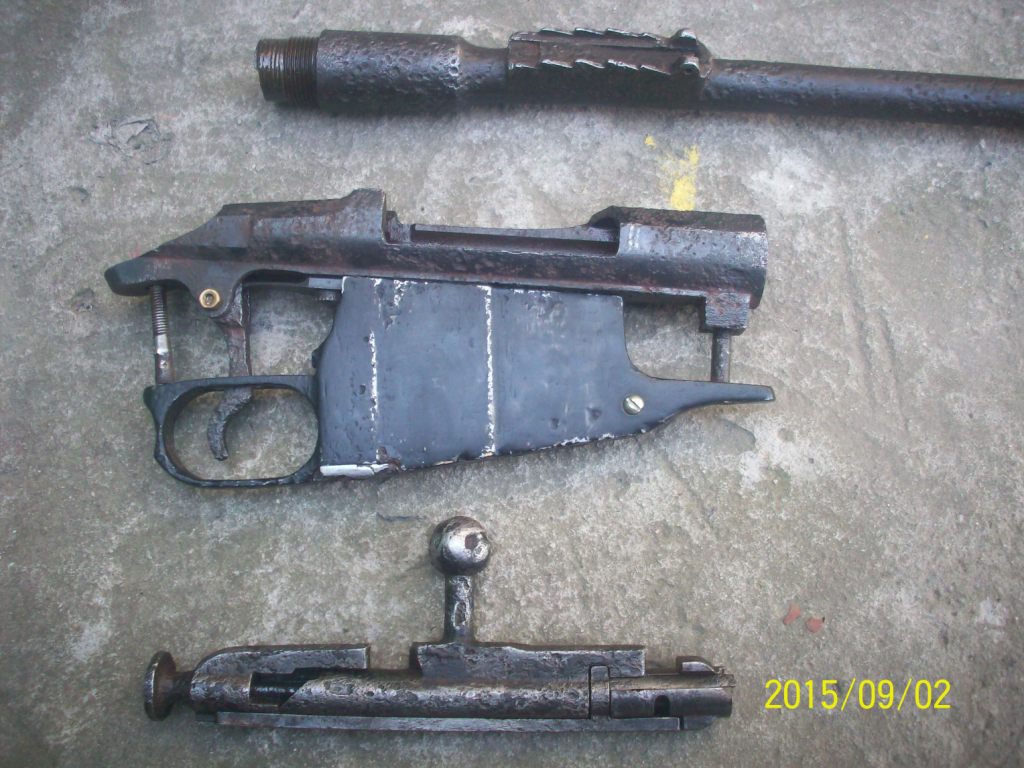

    "Ступеньки" на стебле затвора не видно, но это не значит, что ее нет. Если есть, то соглашусь - царь или ранние советы. Если нет - сборняк...

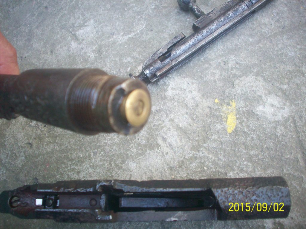

    гильзу невыбрасывает по причине отсутствия отражателя

    Винтовка-ранние советы,но затвор уже без ступеньки,поздний,магазин шпаклёван.Посмотрите,может на хвостовике остался год и клеймо.

    Винтовки бывшие в войсках постоянно ремонтировались. А значит и заменялись основные детали. Недавно видел фото пехотной мосинки только из земли позндняя прицельная планка и магазинная коробка с антабкой. Собирали всё что было под рукой.

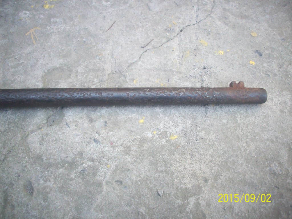

    По длине ствола - какой-то он короткий - как на к38 - или кажется по фото? а то что это сборная солянка это точно ).....

    А магазин шпаклевали вы, или уже так и нашли?
    doktor1 likes this.

    Таким знайшов

    собирали из чего было на заводе. в революцию .в гражданскую . в войну. все шло в ход

    Странные винты, шпаклёванный магазин, странная ось, не скажу что из того что на заводе было...
