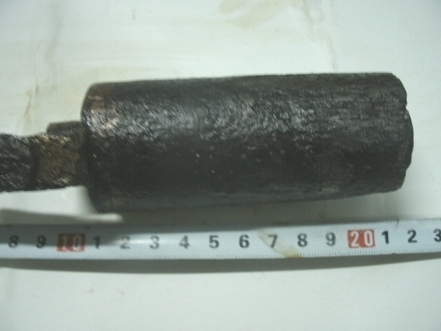

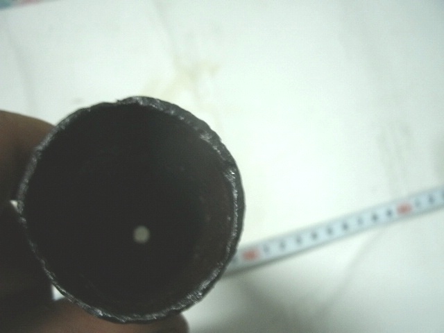

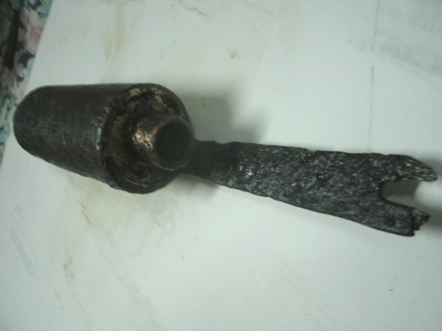

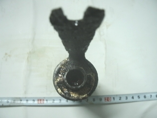

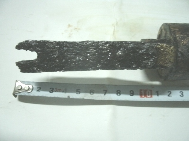

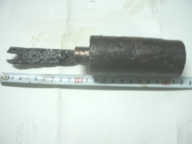

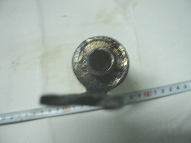

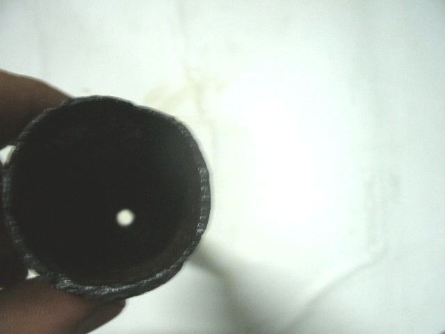

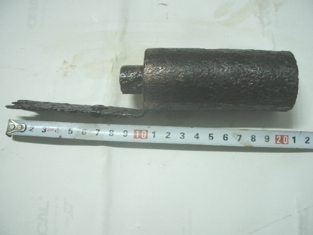

    Попалась такая интересная мортирка по пмв. Помогите с определением. Диаметр трубы 36-38мм. Диаметр отверстия под ствол 15мм.

    Комрады хоть какие то догадки имеются?

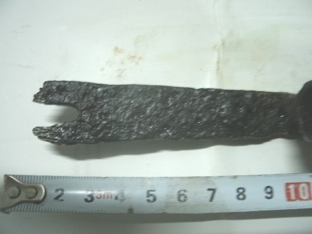

    крепление, скорее всего, было как на эрзац штыке к манлихеру.. может в этом направлении поискать?

    ИМХО - не мортрен - ее снесет со ствола первым-же выстрелом (оч далеко)...

    Пламегас?:)

    ...може часть винтовочной гранаты ??

    Чем больше просматриваю матчасть, тем больше склоняюсь к модификации винтовки арисака. Сопутка маса патронов арисаки. Диаметр отверстия как раз под калибр пули арисаки. И по моему в японцев была граната подходящего диаметра.

    С креплением к приливу?

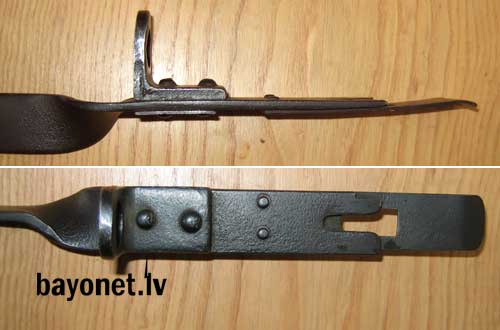

    На планке есть две заклёпки и остатки дополнительного крепления, оно просто утеряно.

    Только что перемерял рукоятку и диаметр кольца на штыке арисака ,параметры полностью совпадают. Только по японцам очень мало информации. Забыл добавить на планке крепления есть остатки номера.

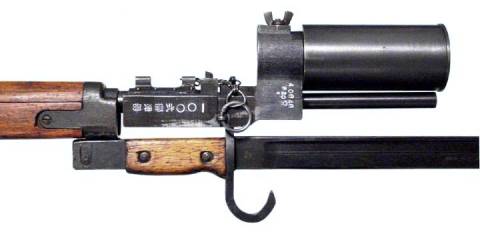

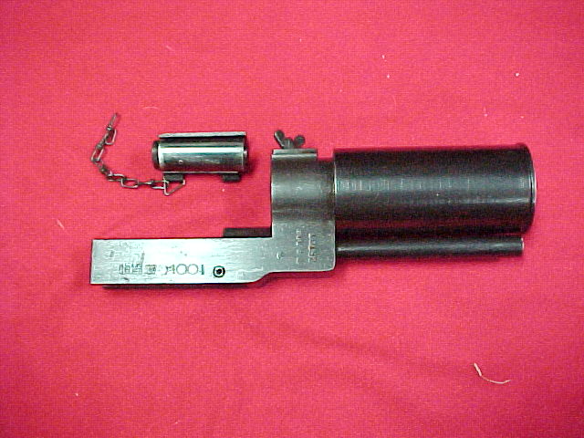

    Mортира на арисаку вот такая и крепится вот так :

    Предположим, это мортирка. Почему она должна слететь с такого крепления? Тем более эта банка не нарезная...

    Ну это красивый совершеный экземпляр. Может недорогой малочисленный эрзац вариант .

    Это тип 100. 1 из гранатометов Японии. Он не единственный.
    Есть 2 патрона под названием "Арисака" - 6,5х50 мм и 7,7х58 мм. Уточните пожалуйста какой из них вы имели в виду.

    эрзац под гранаты по ВВ2
