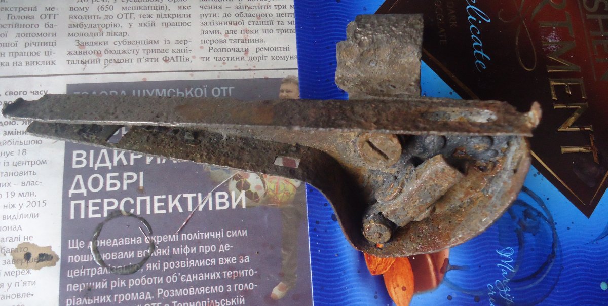

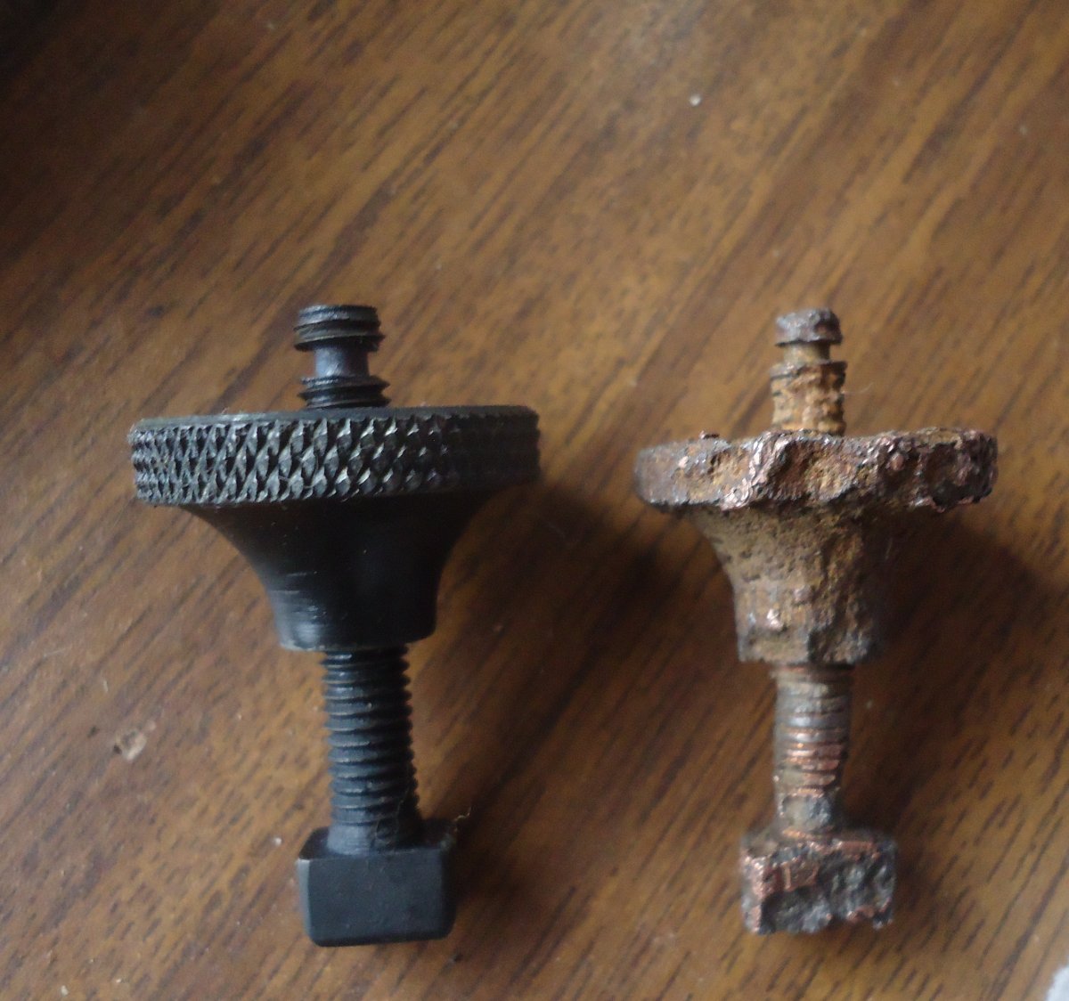

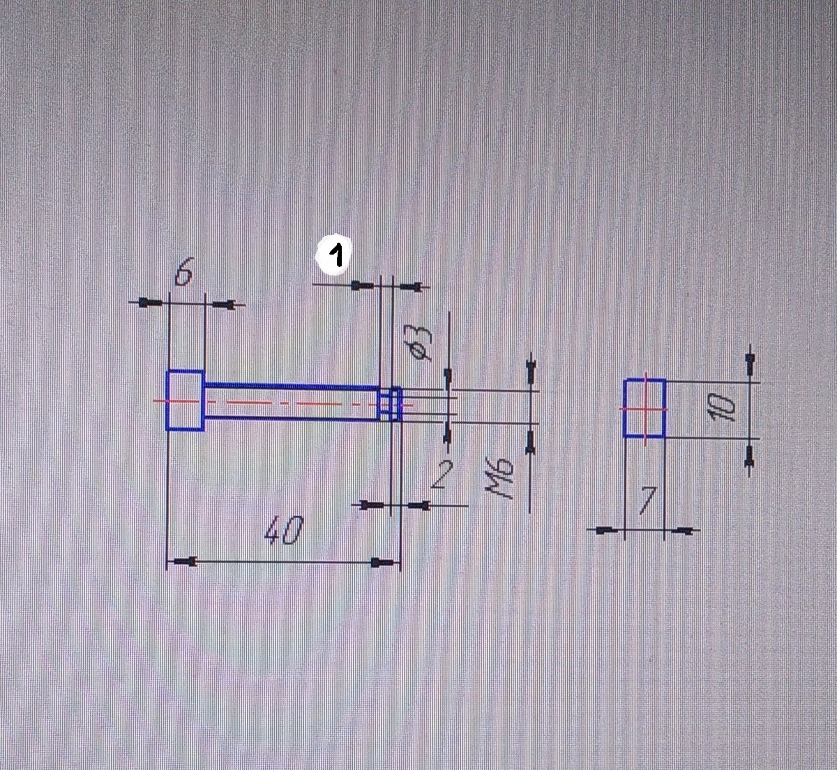

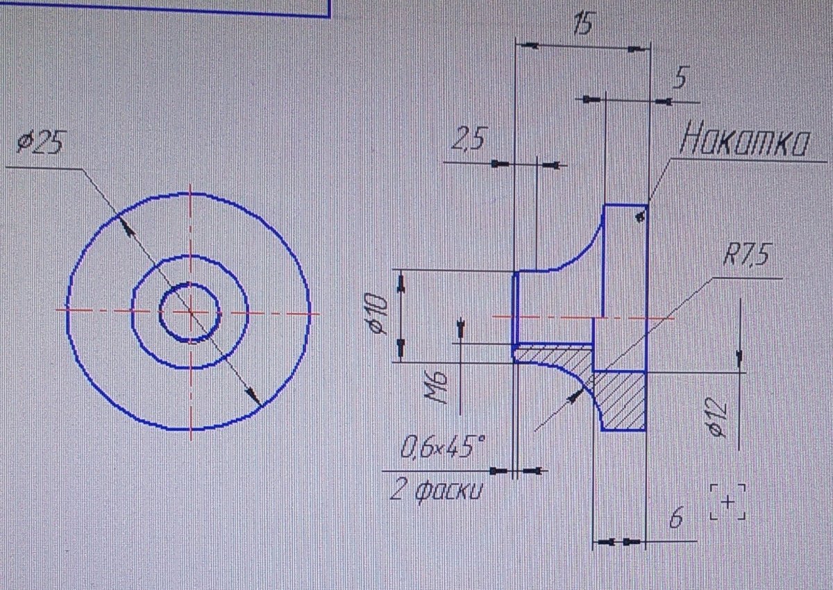

    Давно порадили мне мортиру и прицельное к ней. фото мортиры еще не делал. особо не спешил восстанавливать но что то захотелось поработать над ней. сделал новый стяжной болт на прицел.
    нужно теперь хомут сделать

    Такой темы в разделе вроде бы еще не было . Я какраз тоже начал планировать реставрацию своего комплекта - так что думаю тема будет полезна мне и еще очень многим . Кстати у вас чертежей стяжного болта прицела не сохранилось ?

    вечером чертёж скину в тему.

    Спасибо большое . Теперь буду искать токаря.

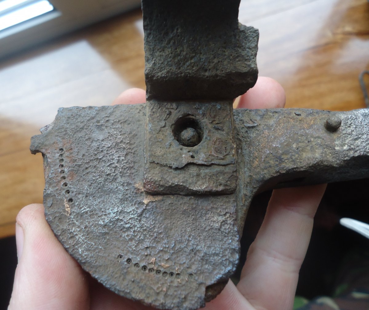

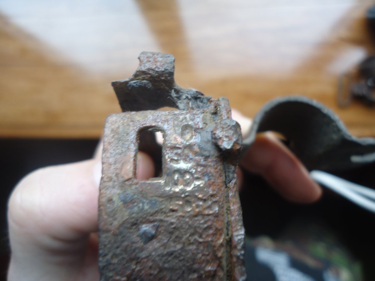

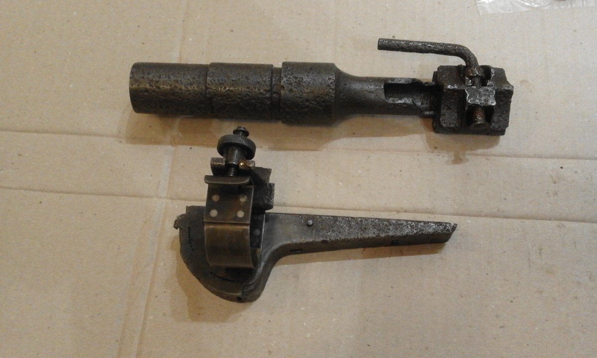

    Добавлю лучшие фото прицела, он 37 года и мортирку, не охота было снимать с стены было...

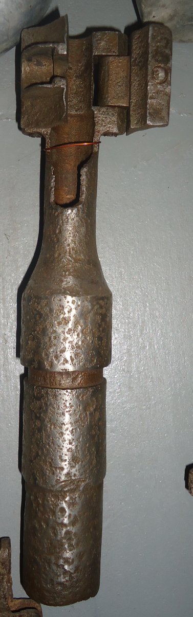

    А почему вы решили что прицел 37 года ? Мортирка ( Gewehrgranatgerät) была принята Вермахтом на вооружение в 1940 году. Мортирку будете варить ? Или просто чистка доукомплектация и воронение.

    на прицеле внутри вибито 37. мортиру немного поправлю, повороню и на макет. проблема в затяжном болте, он обломан. нужно выкрутить и выточить новый болт.

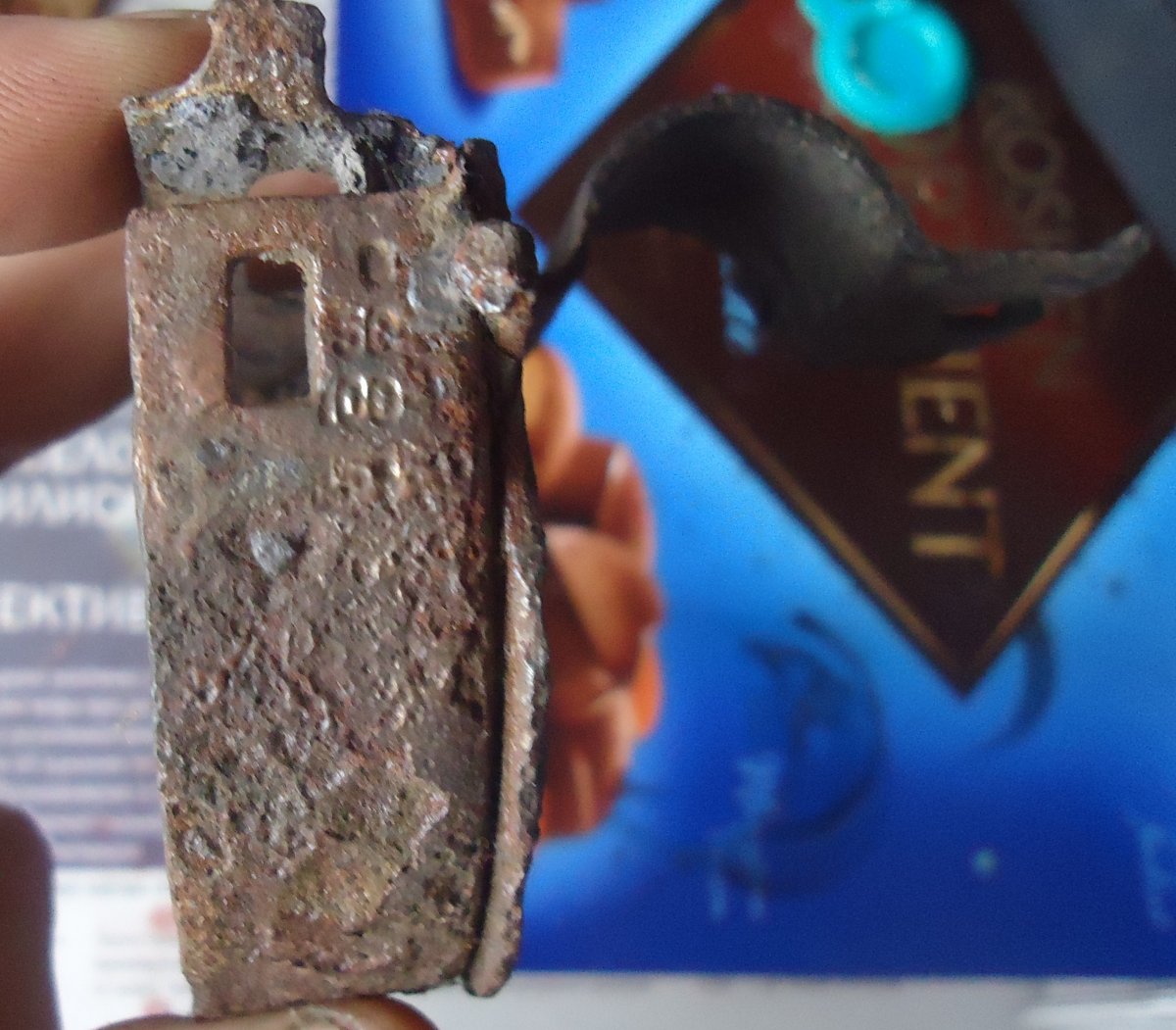

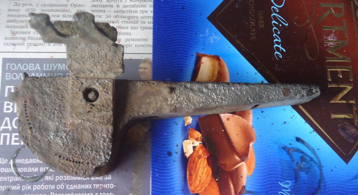

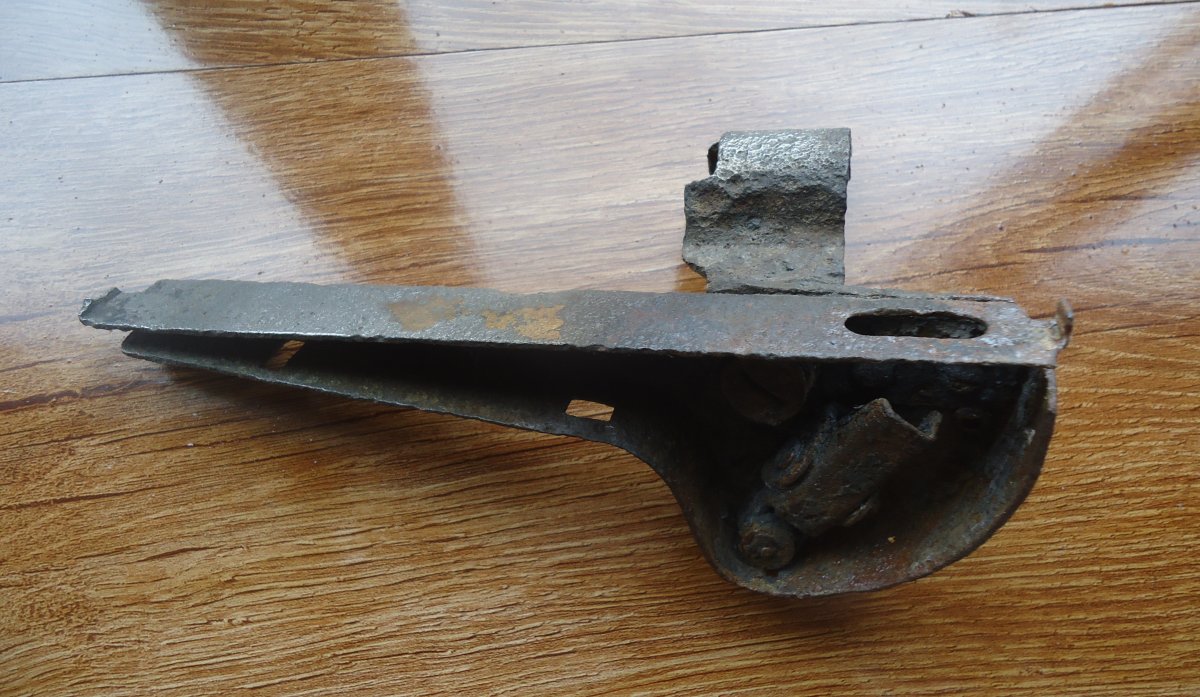

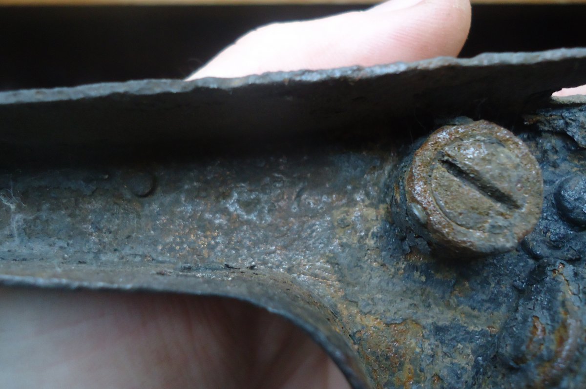

    Поскольку знаком с темой,подкину несколько советов по восстановлению уровня в прицеле.
    Корпус уровня отгнивает обычно полностью -тонкостенный.
    Можно отштамповать новый используя выпуклую алюминиевую оправку по форме чашечки для уровня, кусок толстой резины (или толстый деревянный брусок) и слесарные тиски.С выбором металла морока,нужно подобрать толщиной 0.5мм и штампуемый(не рвется при выдавливании).Я такого не нашел:confused:,взял тонкую нержавейку(она хорошо штампуется),выдавил и покрасил.
    Сама стекляшка уровня.Подходит отрезок стеклянной пробирочки от пробника духов, отрезается нужной длины.Наполняем глицерином, оставляем воздушный пузырек и затыкаем(кто умеет паять стекло-запаивает).
    Yuber, Олег Грабовский та 663 подобається це.
  16. Gasser
    Gasser Stabsfeldwebel
    30
    48
    1.318
    Kharkov

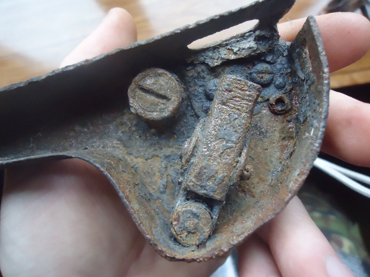

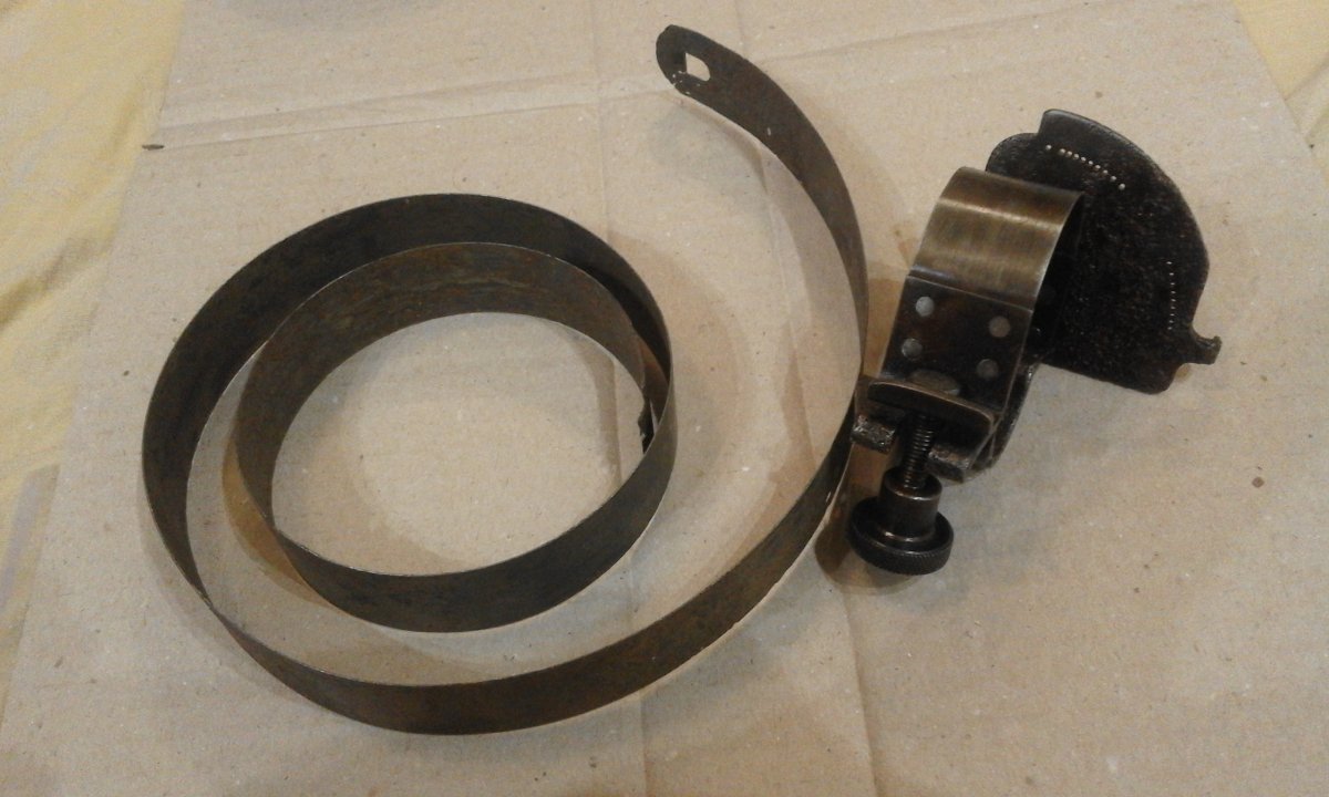

    Еще-восстановление гибкого хомутика прицела.
    Высверливаем заклепки,там их 4, разбираем пакет кронштейна крепления.Удаляем отгнившее.
    Новый хомутик делал из широкой часовой пружины, отпущенной в местах где предстоит сверлить отверстия и загибать радиусы.
    Останнє редагування: 13 кві 2017
    Yuber, Олег Грабовский, 663 та ще 1-му подобається це.

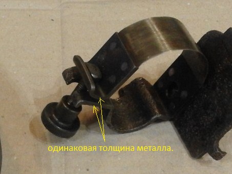

    Полностью поддерживаю, есть такое дело. Сделал фото наглядно.
    Yuber, restler09, Waffenschmiede та ще 1-му подобається це.

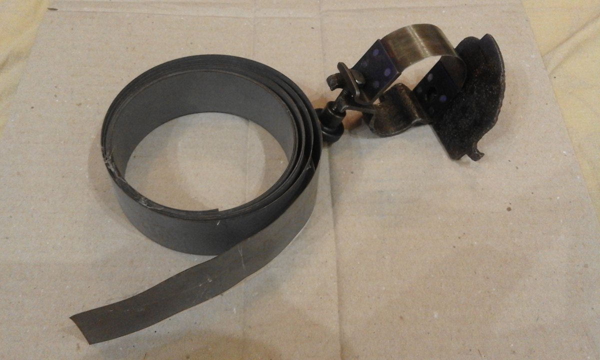

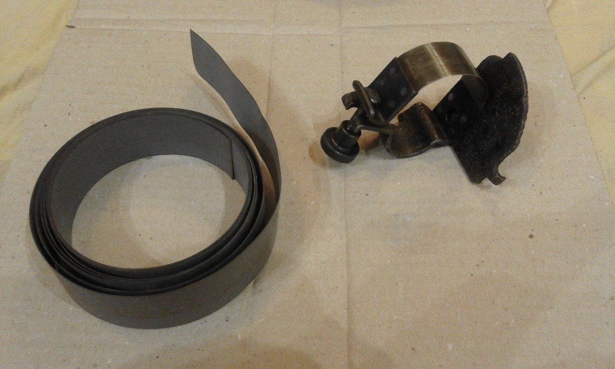

  18. 663
    663 ✠ Moderator
    17
    7.558
    Україна.
    Второй вариант.
    Трансформаторная лента, что правда уступает пружине бубна ППШ 41. По той причине что мягче, но работать с ней легче. На макете будет служить как положено.

    может кто сделать чертёж стяжной болта, что стягует мортиру на стволе. у меня обломано. выкрутил только изуродованый кончик.

    какая длинна заготовки ленты?
  21. 663
    663 ✠ Moderator
    17
    7.558
    Україна.
    Могу замер сделать и легко. НО.. Свою делал не зная точного размера, лет 7 назад. Всё подгонял под свой карабин. В начале приклепал полосу к базе и установив прицел на место обхватил карабин. Потом расчитал с таким расчётом чтоб можно было натянуть винтом и ещё чуток резьбы осталось, на всяк случай.
    Олег Грабовский та Jawist подобається це.
  22. 663
    663 ✠ Moderator
    17
    7.558
    Україна.
    Замер сделал. Но повторюсь, размер ленты придумал сам, прицел с ней сидит нормально.
  23. Jawist
    Jawist General-major
    17
    26
    7.529
    Слобода
    спасибо, теперь нужно посмотреть по сусекам пружины с ппш живой и изготовить ленту. кончик который под стяжной болт из какого металла делали? имею ввиду толщину металла

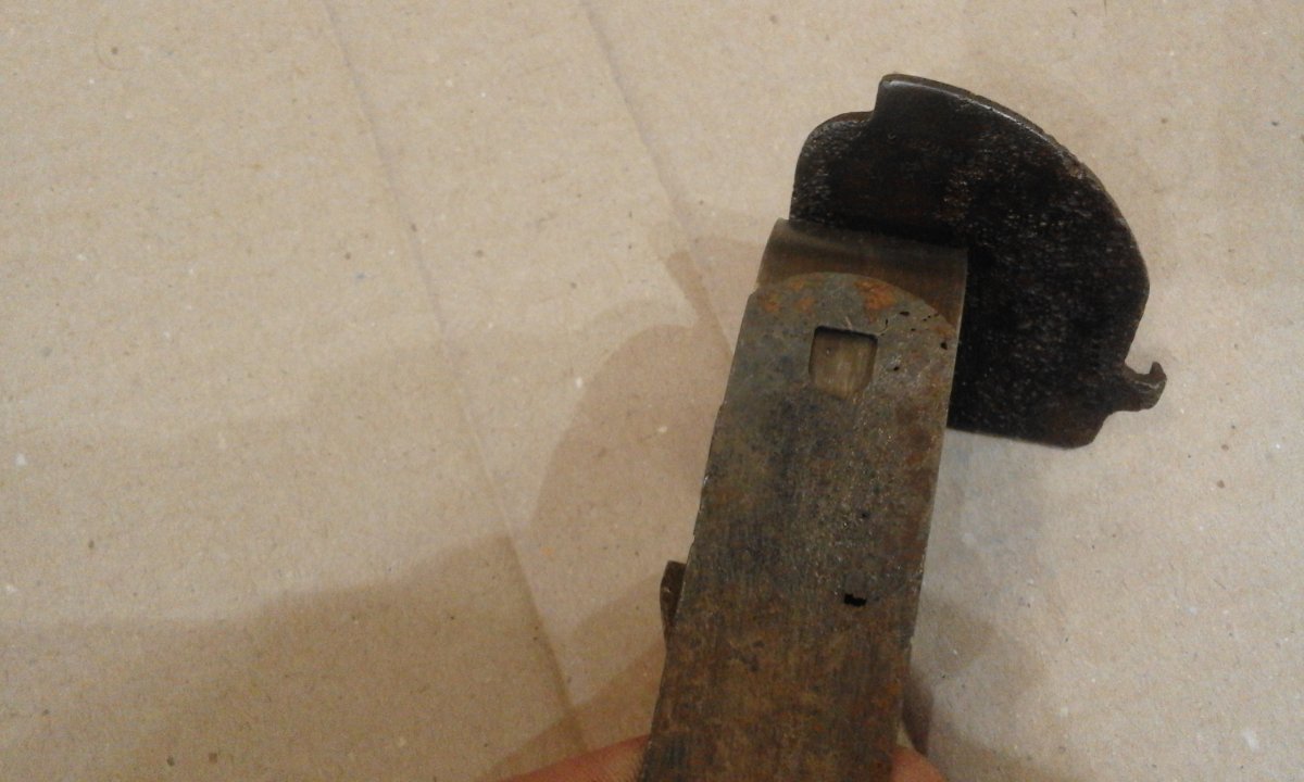

    ну одна часть пружины приклепуется к корпусу, ко в второй части приклепуют кончик, в который вставляется стяжной болт и за него стягуют. у Вас я вижу кончик приклепан новодельный.
  26. 663
    663 ✠ Moderator
    17
    7.558
    Україна.
    Вся эта часть у моего прицела новодельная. Делал очень давно и откуда информация уже не помню. Припущу даже то, что делалось просто по фото. Сказать сей час не могу точно.
    Что касается толщины металла то сделано по толщине ответной части.
