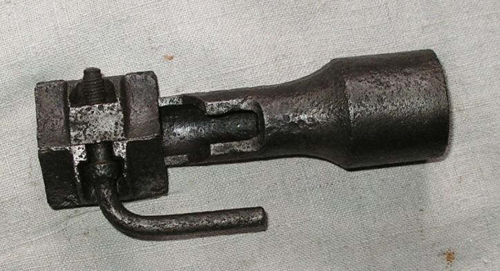

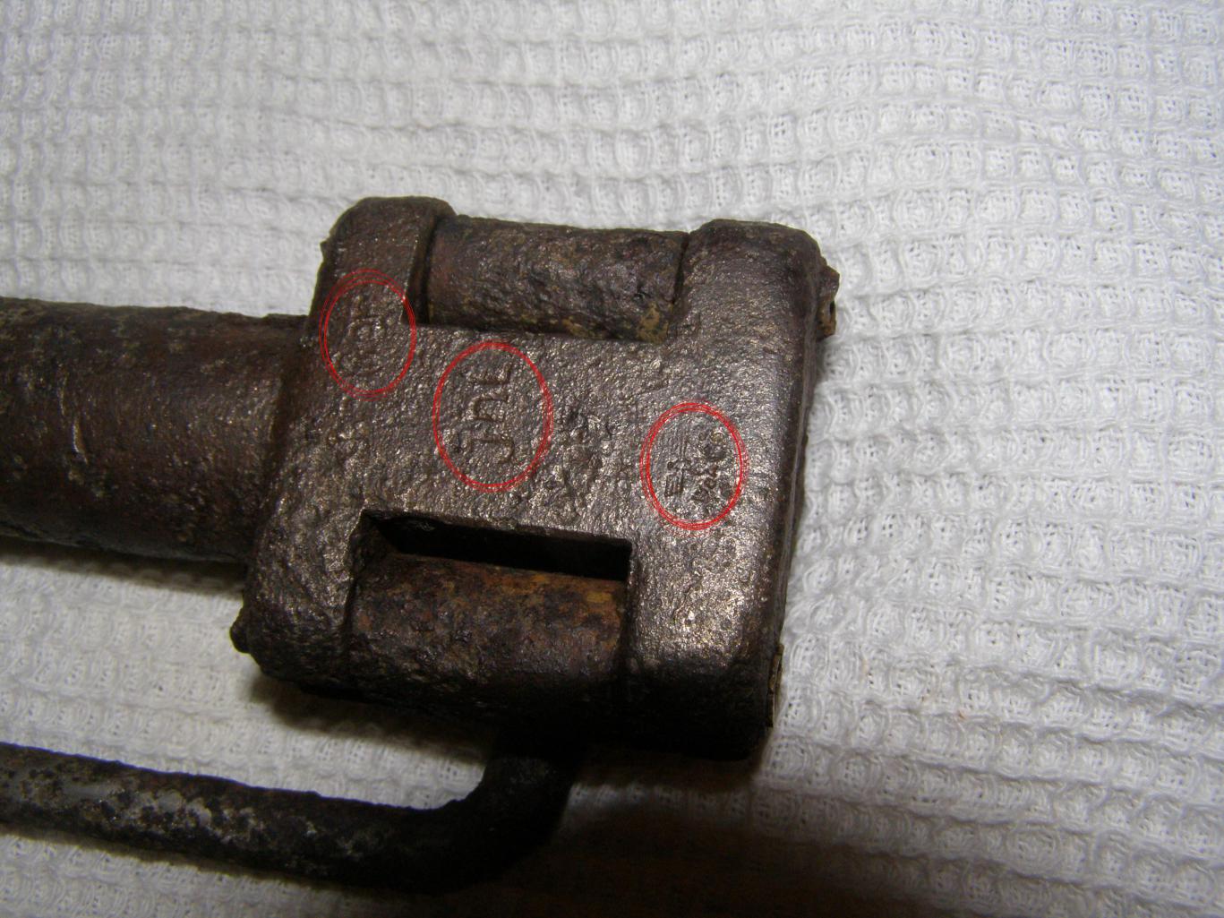

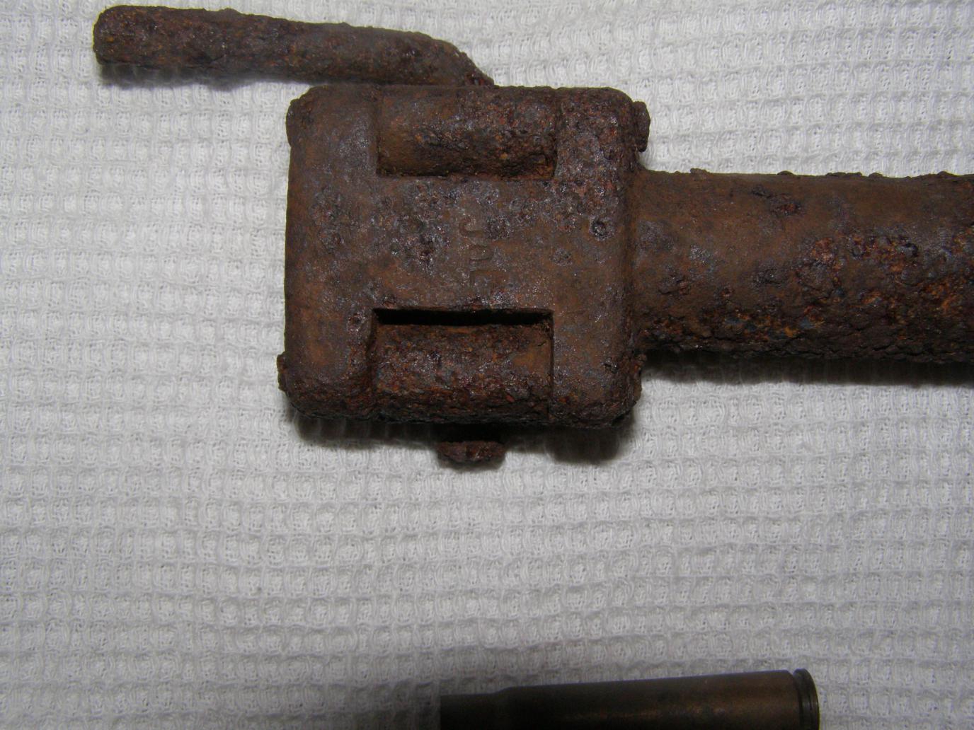

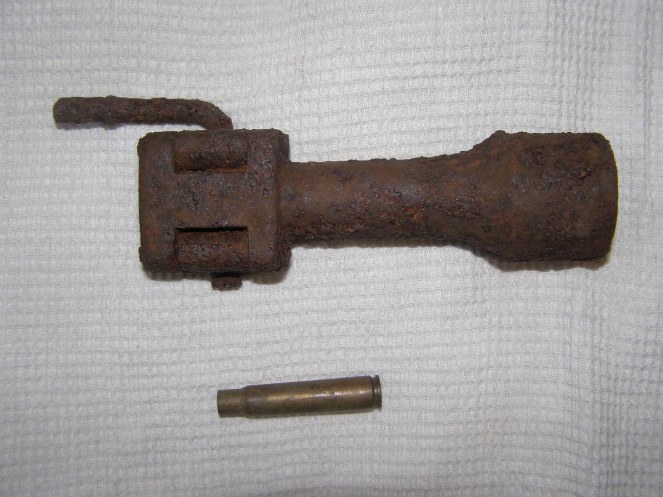

    доброго времени суток.вылезла такая мортирка.закрученная
    интересует вопрос.если я положу ее в соляру на месяц,чтобы раскрыть,это клеймам не навредит?

    ....клеймам не навредит-но и разобрать предмет не поможет!!!! в таком сохране отжигать потихоньку и в хол воду...повторяю-потихоньку-не до бела чтобы метал не отпустить и не перекалить....я такие штуки отжигаю на г.плите дома...сняв крышку распылителя чтобы пламя одним потоком шло...затем рядом в раковину с х. водой....свинцовой балванкой подстукиваю и пробую открутить....затем кислочу...мою с мылом и прохожусь жел. щеткой на дрели......:beer:

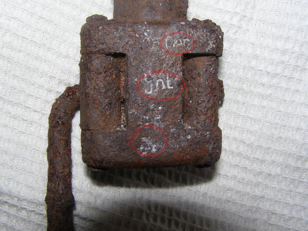

    клейма остались,специально же на фото выделил))
    спасибо вам за совет,буду пробовать)

    Тоесть вы предлагаете сделать высокий отпуск и так обезуглероженой стали?

    электролиз хорошо отчистит,после него я грел щечки и резко вводу и так разрабатывал.

    А электролиз клейма не сожрёт?По мне так вполне можно в соляре забыть на месяц,а если не поможет,тогда уже прибегнуть к более радикальным методам,ведь такое не каждую неделю попадается...

    электролиз щетка по металлу "сожрут" наросты, соляра не поможет 100%

    вы правы,спешить некуда,жалко испортить...
    я так и запланировал,на месяц в солярке забыть:)
    а потом посмотрим)

    Сохран закрутки вроде бы неплох, да и закипеть там особо нечему, кроме резьбы. У винта прочности хватает. Я бы пробовал на сухую отвинтить - тем более, опыт такой был.

    положите в воду на пару недель потом киянкой по местам соединений и все раскрутится!:smile_12: а греть и крутить никогда не поздно!

    спасибо вам за ответы,она уже лежит в солярке)))
    месяц полежит,достану и буду крутить)
    конечный результат обязательно выложу)

    Электролиз. Видно клейма. Все нормально раскрутилось после него.

    а сколько времени она у вас там лежала?
    сейчас нет возможности сделать электролиз...но через месяц будет,я планирую после солярки ее туда и положить,если еще будет такая потребность:)

    .....во первых про высокий отпуск ни кто не говорит-(внимательно прочитайте мой пост)....во вторых я не думаю что хозяин предмета собирается вести интенсивный огонь в полевых условиях гранатами разной мощности и наполнения.....:confused:

    Если в темах, ссылки на которые вы кинули, про энфилды в частности - это ваши работы, то снимаю шляпу, это достойно уважения. Мортира имеет приблизительную твёрдость по рокквелу34 -40 ед.. Вы пишите, что нагреваете металл на газовой плите и опускаете в воду. До какой температуры приблизительно, вы доводите металл?

    .....если приходится делать в домашних условиях-то не допускаю появления желтого пламени которое и свидетельствует о начале выгорания углерода....а вообще имеется электродуховка где температура больше 250 гр. не поднимается....

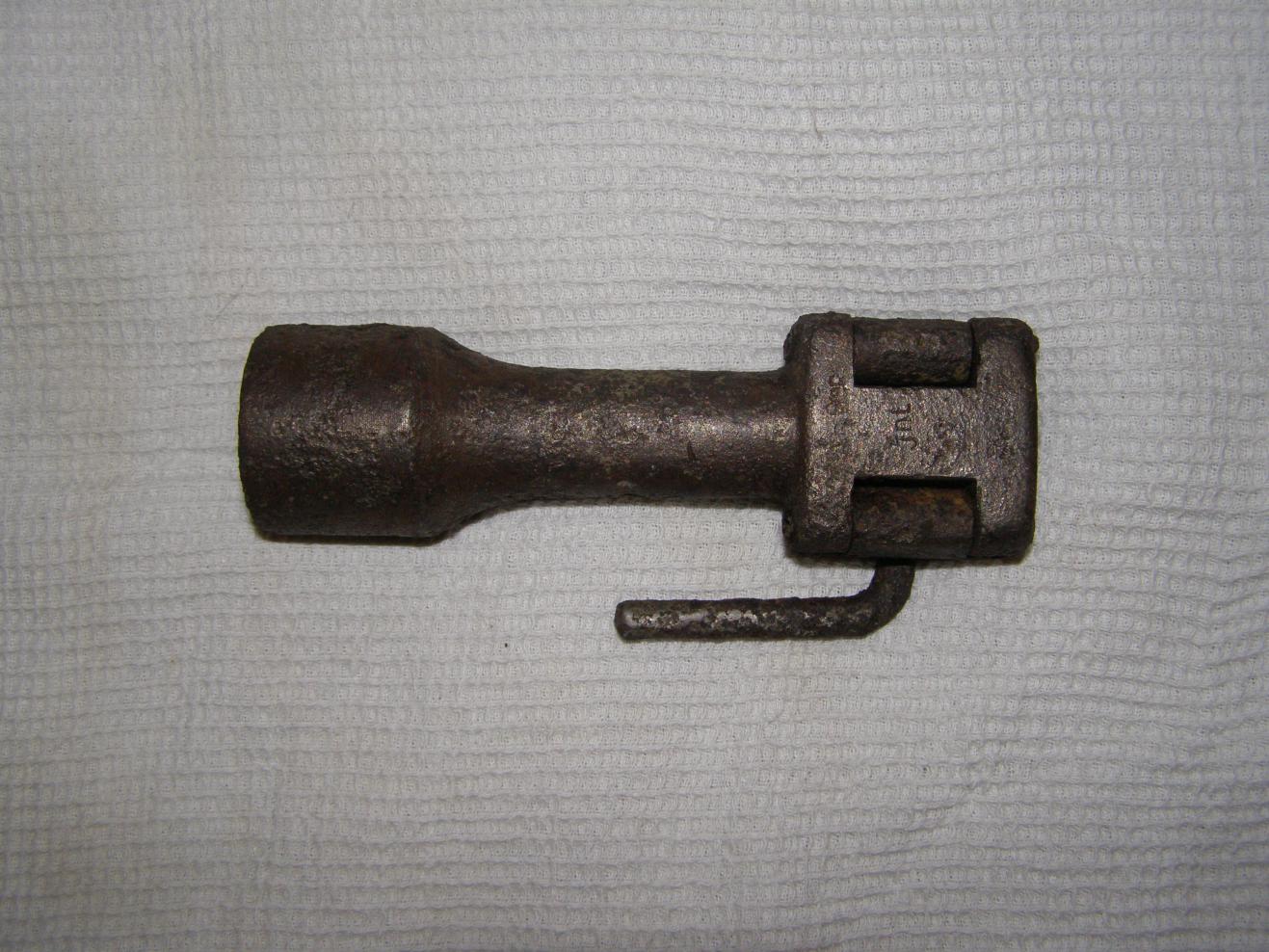

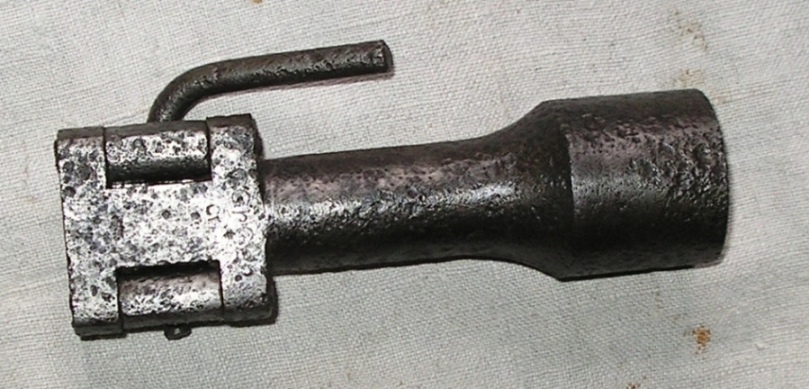

    после чистки.
    после солярки раскрутилась на ура.не знаю очищать ли ее до блеска метала.в данный момент она в таком виде,клейма сохранились:)

    Будете доводить до блеска - клейма точно повредите.

    спасибо,тогда пускай будет такая,антураж все же)))
    узлы работают,вернее узел:)

    Солярка хорошо а керосин лучше.
