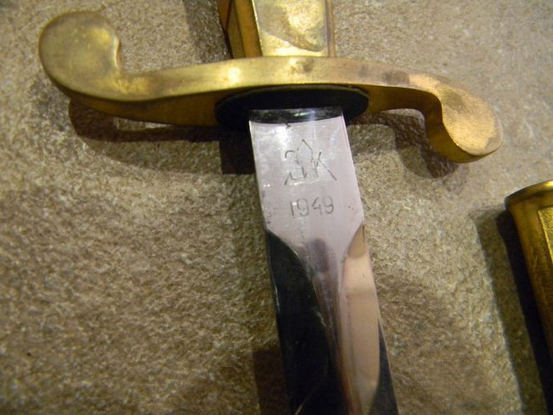

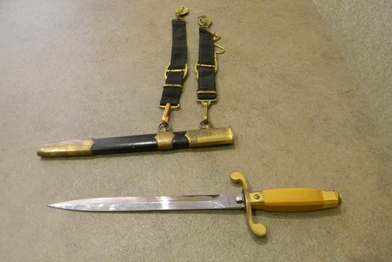

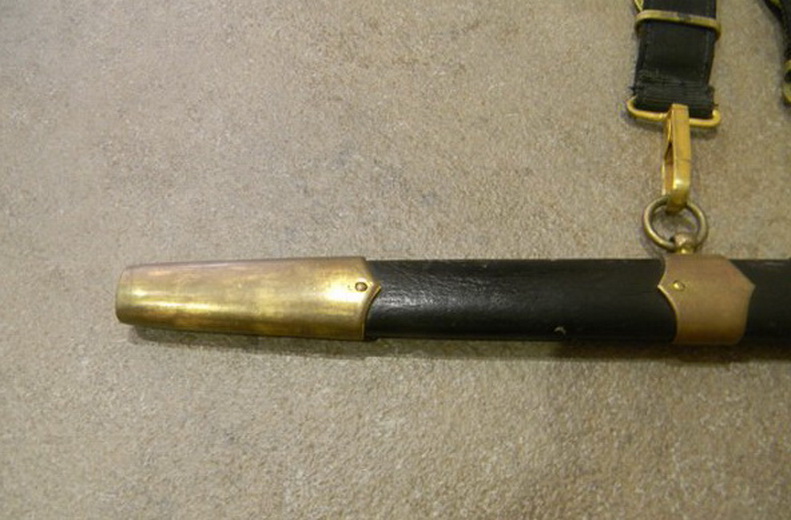

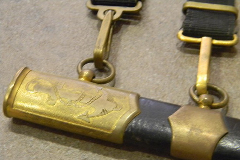

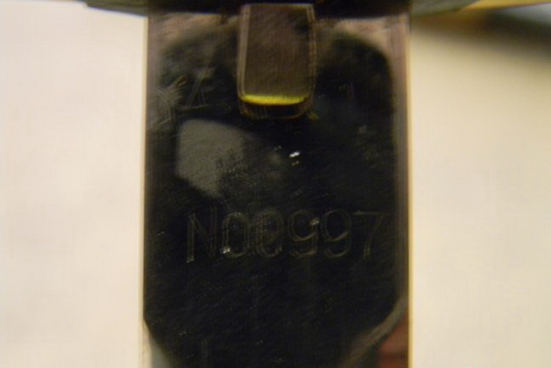

    Друзья, какое мнение будет по поводу оригинальности этого кортика?
    Скажу своё мнение: кортик у меня отторжения не вызывает, но напрягает номер: по моему розуму, номер из первой тысячи должен быть на 1947 год.

    Вы правы.
    Посмотрите внимательно на 2-й "0"...
    Не переправлен ли с "9"???

    Кортик хороший. С клинком и номером всё в порядке... Мне встречались клинки на 1947г - N02080; на 1948 - N05271; на 1949 - 05955; 07102... Возможно для каких то ВМУ, в 1949г. уже начали исполнять отдельные заказы с новой нумерацией клинков.

    Вы о какой новой нумерации клинков говорите? Я привык считать, что переход со старой, самой первой нумерации, с 41 года, произошёл в 1947 году, и до 1956 года нумерация морских кортиков не менялась.

    Вы, вероятно, имеете ввиду сквозную нумерацию кортиков ВМФ до 1947 года? И сменившую ее нумерацию, начинавшуюся заново в каждом последующем году до 1956? Потому что, с учетом приведенных ниже номеров кортиков ВМФ, Ваше представление о неизменной(если я правильно понимаю, сквозной) нумерации до 1956 года правильным быть не может.
    1948 04917
    1949 06648
    1950 04414
    1952 10720
    1953 07004
    1954 06879

    Спасибо. Подумал, действительно, почему я считал, что с 1947 года нумерация сквозная? Если нумерация начиналась каждый год, то это объясняет катавасию с номерами ВМФ разных годов. С другой стороны, как тогда объяснить номера пятнадцати-двадцатитысячные и более? Неужто каждый год выпускалось такое количество кортиков? Офицеров-то столько не было...

    У меня есть подозрение, что ВМУ производившее заказ на 1952г. N10720 -
    продолжало заказывать клинки со "сквозной" нумерацией.
    На эту мысль наталкивают и встречавшиеся мне следующие морские клинки: ЗИК-1951 - N08908; ЗИК-1953 - N11421; ЗИК-1955 - 14815... На эти года, мне встречались и клинки с более ранней нумерацией от двух до семи тысяч ( и не обязательно в порядке возрастания по годам)...

    При сквозной нумерации нельзя себе представить, чтобы в последующем году встречались кортики с номерами, меньшими, чем в предыдущем.

    Это всё понятно, но... тогда получается только в 1955 году было выпущено порядка 15000 морских офицеров?...

    По 55-му на продажах и обсуждениях встречались номера и за 19000. Из всего объёма по этому году немалая доля была лётные.
